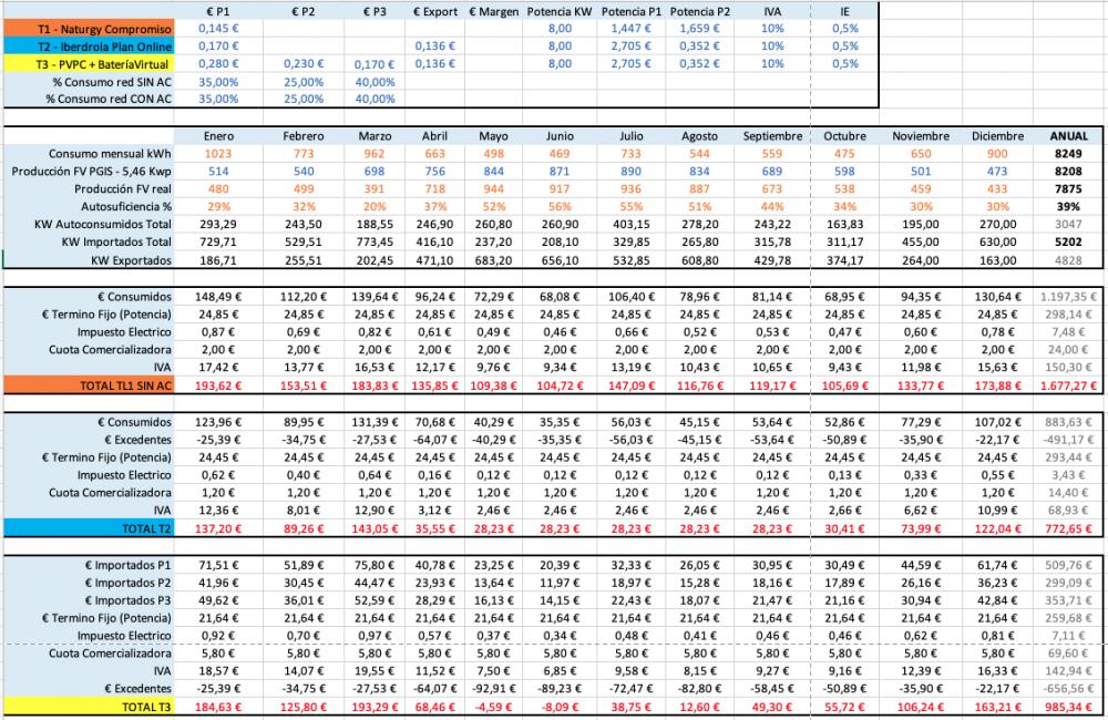

    Claro, el tema depende de varios factores, entre ellos la potencia que tenga cada uno, consumos, y sobre todo los precios regulados y cuantos excedentes tengas. Pero en mi caso, que ya considero que tengo bastantes excedentes en los meses de mas sol, sigue siendo bastante mejor la tarifa iberdrola online. Os dejo aquí mis cálculos, para datos reales durante un año, que es lo que hay que extrapolar.
    Comparo tres tarifas:
    1. Naturgy Compromiso (sin Autoconsumo)
    2. Iberdrola Plan Online
    2. Tarifa a precio PVCP + Batería Virtual ( he usado la de Próxima, que por lo que he visto es la que menos comisiones de gestión cobra).
    Los precios PVPC son complicados de calcular a un año, pero he puesto algo que entiendo que tiene sentido, y he sido optimista. Espero que os sea de ayuda.
    Archivo adjunto 28543
    Próxima no es la que menos comisiones cobra, más bien lo contrario. Con Lidera pago unos 4€ al mes.
    Por otra parte, ¿en los cálculos has tenido en cuenta el balance neto horario? Porque afecta (para bien) y mucho.
    Creo recordar que Hellios es la que menos comisiones cobra. Me acogí a una oferta que no pago batería en un año, me ahorro 4€. En el área de clientes pone código amigo próximamente.
    Esto me interesa porque con Próxima al final pagas 3€ por se cliente, 3€ por la gestión de excedentes y 3€ por la batería virtual, y se me hace demasiado alto.

    No entiendo muy bien, o lo miro mal, o teneis distintas condiciones a lo que anuncian y ofertan.
    Helios: en la web y en las condiciones que me han pasado, pone que cobran 10€/MWh del consumo, 5€/MWh por excedentes, 4€/mes de cuota y supongo que algo por la bateria… no me parece poco.
    Lidera: en la web ponen energia a precio de coste + 9,95€/mes de gestion, tampoco parece poco.
    En próxima anuncian 2,9€/mes gestion + 2,9€/mes de gestion excedentes. Sale algo menos.
    El tema del balance neto diario no lo conocía, no está en los cálculos. Como lo aplican y en que cambia el balance?
  11. #1886
    cibernox está desconectado Forero
    oct 2019
    Oleiros
    55
    Cita Iniciado por stmfv Ver mensaje
    Pues el balance neto hace que si en una hora natural determinada compraste 3kwh y comprase 1kwh, a efectos de facturación es como si hubieses comprado 2kwh y hubieses vendido 0.
    Es una situación muy normal que por ejemplo, de 4 a 5 de la tarde, estés produciendo 2000w todo el rato, por lo que vas a producir 2kwh, y vamos a asumir que tu casa no tiene consumo de stand by en absoluto. Pero decides darte una ducha y durante 30 minutos la aerotermia trabaja y consume 4000w, es decir, ha consumido 2kwh en 30 minutos, durante los cuales tus paneles solo te proporcionaban la mitad, lo que hace que hayas tenido que importar 1kwh.
    Si miras lo que de dice los datos del inversor, de 4 a 5 has importado 1kwh y has exportado 1kwh, pero en realidad a efectos de la compañía eléctrica de 4 a 5 has comprado 0 y has exportado 0.
    Si tú los datos de lo que importas y lo que exportas lo sacaste de las facturas o de la web de tu distribuidora, en principio el balance neto horario creo que ya está aplicado, pero si los sacas de la aplicación del inversor no lo están.
    Respecto a próxima energía, tienes razón pero te faltan otros 2,9€/mes de la batería virtual, por lo que son 12€/mes.

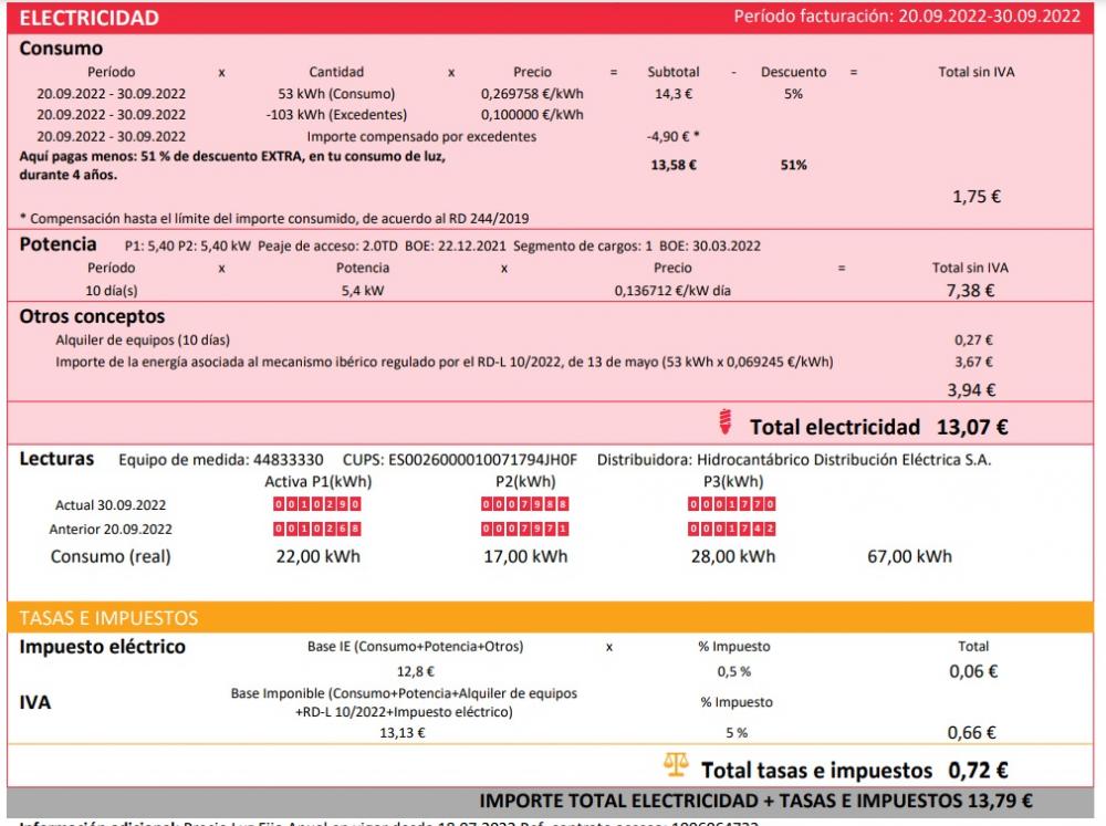

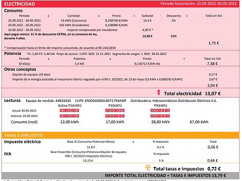

    ¿Puedes decirme como te compensan los excedentes, por importe económico o por kwh?
    A mi me acaba de llegar la primera factura con TOTALENERGIES y me compensan por kwh, es decir, solo me pagan como mucho los kwh consumidos.

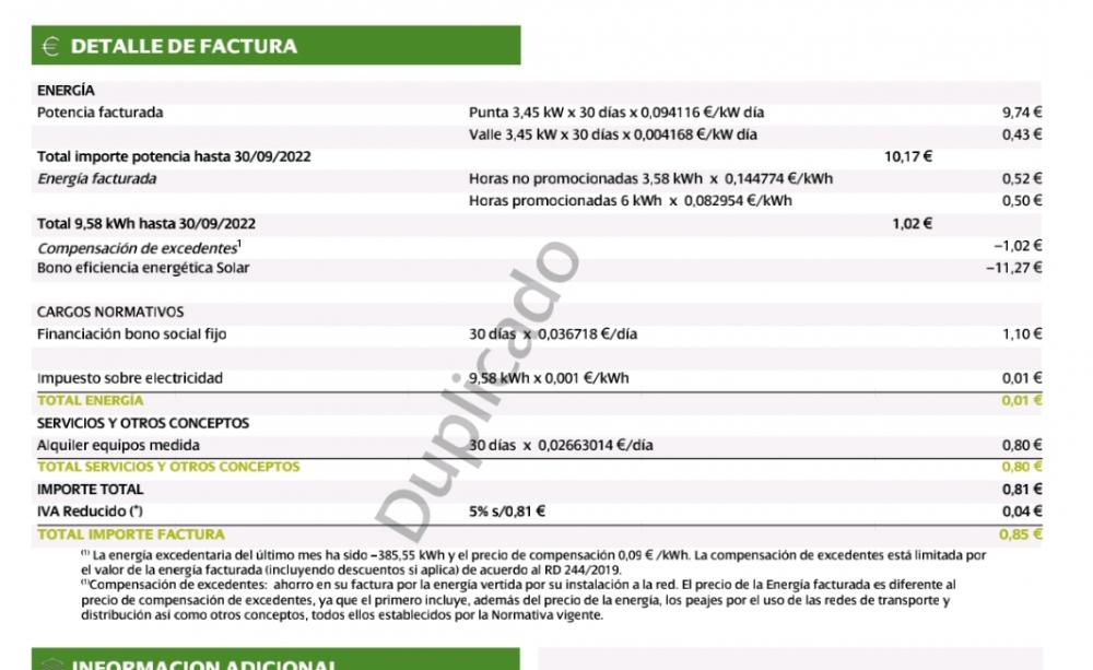

    A mi me compensan todo, menos alquiler del contador (0,85cm mes)
    Según ibertrola, si contratas con compensación a precio fijo (0.09 kwh) de compensan todo, menos el alquiler del contador, si contratas a precio variable, solo los kwh consumidos, ya dependiendo de los excedentes que tengas, te conviene una forma u otra, yo tengo bastantes más excedentes que consumo, hasta ahora consigo pagar solo los 0,85€

    Mejor tarifa electrica con compensacion de excedentes-factura-iberdrola-septiembre-2022.jpg
    Yo llevo con ellos más de tres años, según yo sepa, en contratos nuevos, el precio de la energía es más alto

    Sólo tienes 9kwh de consumo en 30 días y 385kwh de excedentes?????
    No te interesa una batería virtual para no regalarles energía a Iberdrola?
    Yo tengo BV con Bonoreu y estoy muy contenta. Pago 10€ de factura y acúmulo unos 24€ al mes, pero no hay pago de cuota alguna

    Hola Papeva, 10€ de factura? Es lo que pagas mensualmente? Y acumulas 24€, no lo comprendo,
    Yo tengo batería física, soy autosuficiente, pero no me quiero desconectar de la red, nunca se sabe lo que puede venir, lo que busco es pagar lo mínimo, 0.85€ mensuales es casi nada,

    En Bonpreu no se puede compensar la potencia por lo que los 10€ que pago es por potencia, alquiler del contador y el bono social. El resto (energía y tope de gas) lo compenso con excedentes, y lo que sobra a la batería virtual para cuando vengan los meses malos.
    Para los que no tenemos baterías físicas es una buena fórmula y sin cuota alguna. A mi me sale más a cuenta que el resto de baterías virtuales que hay en otras compañías.

    Pero en Iberdrola, teniendo bastantes exedentes no pagas nada, solo los 0.85€ del contador, si me pasó a Bonopreu estaría pagando 10€, mensuales,
