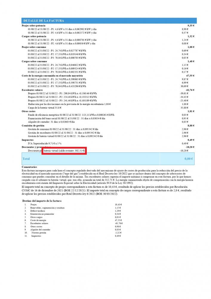

    Pues yo erre que erre:
    Mejor tarifa electrica con compensacion de excedentes-factura-luz-proxima-energia-010822-310822.jpgMejor tarifa electrica con compensacion de excedentes-factura-luz-proxima-energia-010822-310822_2.jpg

    Buenas compi, te hago consulta un poco por salir de dudas de forma definitiva con el tema de las baterías virtuales. En tu caso de cuanto es tu instalación y cual es tu habito de consumo? Me refiero si por la mañana estás fuera de casa por trabajo como es mi caso y por tanto vuelcas a la batería todos los excedentes en horas de mayor producción, y luego a la tarde tiras de lo que tienes técnicamente en la virtual? Claro si no me equivoco tu instalación genera bastante más de lo que necesitas/consumes y con esos excedentes que generas te compensa y sobra para llevar tu factura a 0, es así?

    Teniendo en cuenta que ahora mismo tienes que verter más de un 400% que lo que consumes de excedentes para que una batería virtual te salga a cuenta, y más en próxima energía, que tienes unas cuotas mensuales muy altas, y que ahora comienzan los meses de menor producción creo que no es buena opción contratar una batería virtual.
    De próxima, respira, lidera… están saliendo a mansalva clientes que con la subida de la luz y lo poco que pagan los excedentes no le sale a cuenta.
    Únicamente aquellos que lleven meses en esas compañías y hayan podido acumular batería en los meses buenos y donde los excedentes se pagaban mejor que ahora, podrán aguantar el tirón del invierno. Para el resto de los mortales, creo que hay que buscar otras opciones.
