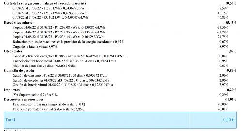

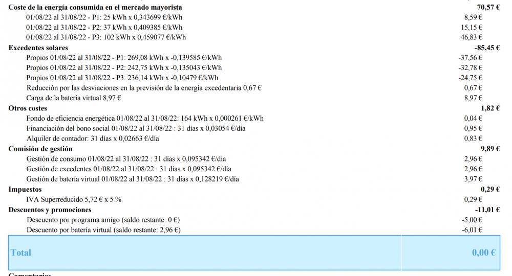

    Factura recibida hoy, Próxima energía, mes de agosto completo
    Consumo 164Kwh
    Exporto 794Kwh
    Factura 0. Carga batería virtual, 2.96€. Y porque tengo descuento de 5€ plan amigo, sino a cero.
    Ya no me interesa la batería virtual. Justo me quedo a cero exportando cinco veces lo que consumo. Precios disparados en consumo y excedentes a la baja:

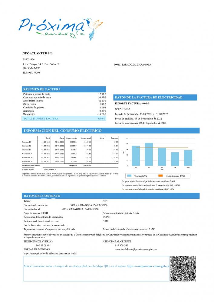

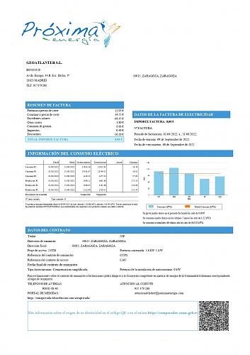

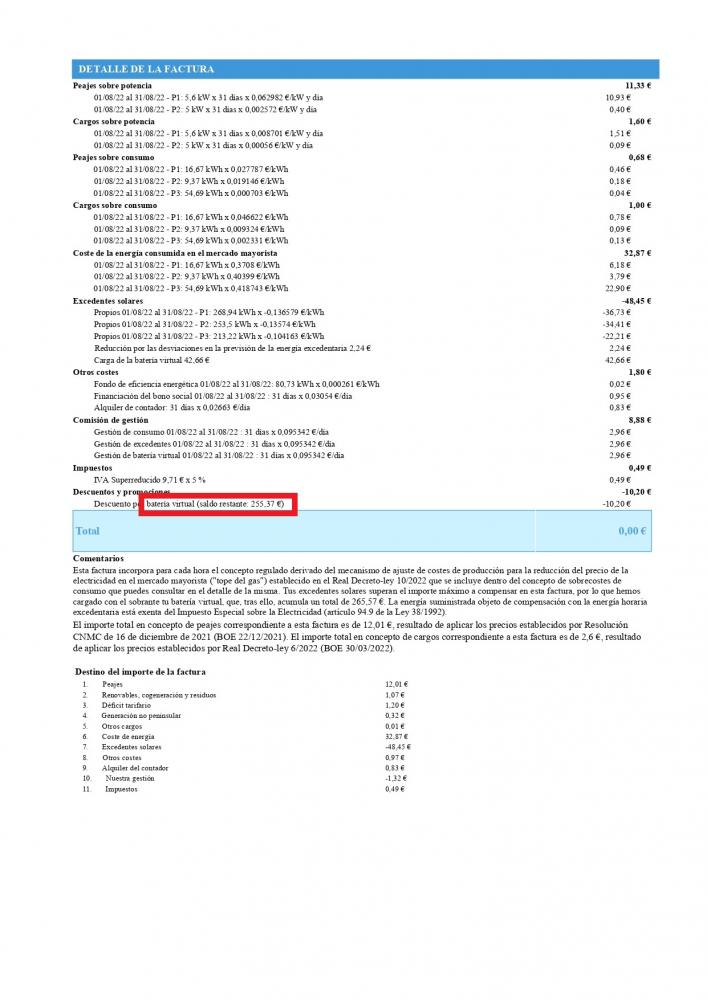

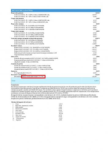

    Qué por qué no te sale a 0 en la BV??? Pues porque según esa factura que has subido consumes 111kwh pero viertes 786kwh y eso no es lo que comúnmente pasa a quien tiene instalaciones adaptadas y estudiadas a su consumo real. Si sobredimensionamos la instalación de tal manera es lógico que podamos llegar a facturas 0 y a tener BV a tope, pero dudo yo de que eso se amortice en algún momento. Yo también puedo llenar mi tejado de placas e ir llenando la batería, pero no sería eficiente la verdad.
    Sí, ya me esperaba esta respuesta (van ya tantas veces...). Mi instalación se amortizaba, según los cálculos del instalador, en 7 años pero a día de hoy la realidad es que ha bajado a 5 años y medio (y espero a final de año a recalcular porque a raíz de la batería virtual seguramente bajará algo más).
    Os adjunto la última factura de mi suegro, que se instaló 4,5 kW a primeros de año y, al igual que yo lleva 5 facturas a coste cero y acumulando en la batería virtual (si le conceden las subvenciones, de las que aún no tenemos respuesta se amortizará en 2 años), pero me da que serán 5 porque las noticas acerca de las subvenciones no son nada halagüeñas.

    Si te han compensado 85 € es lógico que "no te salga rentable". Deberías de mirar un poco, dentro de lo posible, en qué momentos haces tus consumos (fuera de las horas de generación) para que te tengan que compensar tanto. Yo todos los días consulto la página de Autoconsumo de ESIOS para ver cuándo me interesa gastar mi producción en lugar de venderla y me salen las cuentas.

    Cita Iniciado por Javierlp Ver mensaje
    Bueno, estamos en las mismas. En la factura de tu suegro consume 80 kwh y exporta 735kwh, por lo que volvemos a lo sobredimensionado de la instalación.
    El ejemplo que cuentas de tu inversión hace 3 años no es realista al día de hoy, porque los precios que tú pagaste entonces nada tienen que ver con los de hoy. Por lo que tus plazos de amortización (oye, que son cojonudos porque creo que acertaste en el momento de instalarlo antes de que llegara el boom de la FV), no sirven para quien hoy se esté planteando este tema.
    Yo misma he instalado este año y he pagado bastante más que un familiar que se instaló lo mismo en septiembre del 21, porque los precios de entonces nada tienen que ver con los de hoy. Evidentemente su amortización será mucho mejor que la mía al día de hoy y con el precio de la electricidad de hoy.
    Por eso creo que para quien se esté planteando poner FV en estos momentos, yo no le aconsejaría sobredimensionar en exceso ni mucho menos compañías como próxima. Creo que tu caso por tus condiciones son excepcionales pero no extrapolables al resto. Tengo a muchos amigos que están en próxima, algunos ya se están yendo porque no le salen los números. Creo que en su momento ha sido brutal su producto pero al día de hoy no es aconsejable a no ser que como tú y tu suegro tengan muy sobredimensionada la instalación (que sigo pensando que para quien lo haga HOY no lo amortizará en muuuuuucho tiempo).

    Es que es para alucinar, pagas el Kw/h a 0,35-0,40 y te lo pagan a 0,13-0,10. Menudo trueque. Y además, el P3 con el precio más caro de compra y el más barato de venta, vaya
