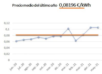

Tanto Jorge Morales en la tele y luego tienen la web totalmente desactualizada y engañosa a 100%, y si no mira la gráfica que tienen para menos de 10kwh
