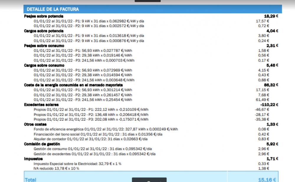

    Buenas tardes Señores, hoy he dado el salto a PROXIMA ENERGIA "Tarifa Cristalina 2.0TD) después de mi experiencia con EEXXI (PVPC autoconsumo con compensación excedentes).
    Ha sido el resultado de un proceso de análisis largo, de más de 3 meses, perdido en web de comercializadoras y foros, cálculos, excel, llamadas, comparando facturas y resolviendo dudas.
    Quiero informaros de los motivos para dejar EEXXI PVPC y cambiar a PROXIMA ENERGIA, teniendo en cuenta que yo no soy de los que cambian fácilmente de compañía. Voy a intentar ser claro.
    A)Motivos para dejar EEXXI PVPC con compensación de excedente autoconsumo:
    1.La Factura de EEXXI:
    En la factura aparece todo aparentemente correcto, por que dudar, son números y mas números. Pero hay un apartado en la Factura que para mi es fundamental que se detalla como "Costes de Energía" que como todos sabéis es el importe económico en Euros que debemos pagar por la energía consumida en el periodo de facturación, y por tanto es un dato muy importante. Viene así:
    Costes de la energía........................................8,2 2 Euros
    Yo quería calcular como se deduce este importe ya que no nos dice absolutamente nada la factura. Sólo nos indican el consumo total del periodo facturado, que en mi caso concreto de Febrero me dice que ha sido de 33 Kwh.
    Me puse a ver como podía saber cuales de estos Kwh eran en P1, P2 o P3 y ya puesto calcular mi consumo por cada hora y el precio correspondiente y de este modo además de llegar a calcular el importe de energía consumida, tener una mayor información, como es:
    -Saber cuanto he consumido en cada tramo
    -Calcular cuanto pago de cada tramo
    -Precio por hora de mi consumo
    -Precios medios
    -Comprobar datos facturados, posibles desviaciones, etc....
    -etc, etc.....
    Para empezar me puse en contacto con EESXXI y https://www.edistribucion.com/ así pude obtener los ficheros en .cvs con los datos de facturación y lecturas de mi contador de Febrero hora por hora además del precio de esa hora y lo que correspondía pagar. Manos a la obra los pasé a .xml para trabajar con Excel y he logrado fabricarme una hoja de cálculo casi automática en la que puder verter los datos del fichero y como resultado obtener facílmente: (Este fichero .cvs es el mismo que utiliza EEXXI para facturar consumos)*
    -IMPORTE TOTAL CONSUMIDO/VERTIDO
    -DETALLE DE CONSUMIDO/VERTIDO POR HORA
    -PRECIO DEL KWH POR HORA
    -IMPORTE CONSUMIDO POR HORA
    -etc...
    Como resultado observo:
    a) que me facturan 1,5 Kwh de más (de donde les sale?) se supone que es el mismo fichero de los datos de mi contador que ellos utilizan para facturar.
    b) con mi excel logro saber que he consumido en P1,P2 y P3 y lo que he pagado por cada uno de estos consumos, además asi puedo compensar con lo que he vertido por P1,P2 y P3 que eso si viene en la factura valorado. Según mis cálculos sale a compensar el total de mi consumo 8,22 Euros, sin embargo en factura me compensan solo 7,91 Euros. No es mucha diferencia, solo 0.31 Ctms pero esto me hace dudar de como aplican los excedentes.
    c) Pregunto a EXXI por que esta diferencia y me responden lo mas fácil para ellos: me dicen que se compensa por tramos. Claro como el usuario no dispone en factura de los tramos de su consumo creen que con esa respuesta esta todo dicho y que el pobrecito cliente se lo tragará tal cual...Les volvi a solicitar que por favor me indicaran los datos y cálculos que habían realizado para facturarme...y ya no me han contestado. Y esto ha sido la puntilla para cambiar a PROXIMA ENERGIA.
    2. EN PROXIMA ENERGIA:
    Mejor tarifa electrica con compensacion de excedentes-facturaproxima.jpgPulsa en la imagen para verla en tamaño completo
Nombre: facturaproxima.jpg
Visitas: 706
Tamaño: 77,0 KB
    En PROXIMA ENERGIA trasladan los costes, es decir, venden la energía al mismo precio al que la compran (y al que la compra cualquier otra suministradora). Al final, es como una central de compras, con sus ventajas en cuanto a precio al tratarse de precio de coste.
    a)En la factura vienen los consumos P1,P2 y P3 (que ya comprobaré), precios.. y todo detallado.
    b)En los excedentes también viene detallado y pagan a precio PVPC
    c) Solo cobran por la gestión: 2,90 por la gestion de compra de energia y 2,90 por la gestion de energia excedentaria (+IVA)
    d)Te compensan además variables: Termino de potencia, peajes, cargos.... Por lo que puedes compensar todos los excedentes y reducir tu factura a 7,27 euros IVA 10% incluido que es el importe de:
    2.90 Gestion compra energia
    2.90 Gestion excedentes
    0.81 Alquiler contador
    + IVA
    que no se compensan.
    e) tienen previsto incorporar en breve una BATERIA VIRTUAL en la que mediante el pago de una cuota (sin determinar) se podran acumular los excedentes no compensados en Euros y utilizarlos para periodos de facturación con pocos excedentes de energia. O incluso utilizar en otra vivienda.
    f) PLAN AMIGO: descuento DE 5 EUROS por NUEVA CONTRATACIÓN si indicas este código:
    AMIGOBBFJH
    No olvides poner este código para obtener el descuento.!
    g) No tiene permanencia, por lo que si no va bien me podré cambiar sin problema.
    No me quiero extender mas, ya os iré contando mi experiencia a la vista de la primera factura de PROXIMA ENERGIA.
    NOTA(*)
    1.El fichero de datos de energia consumida y vertida lo obtengo de mi contador a traves de https://www.edistribucion.com/
    2. El fichero .xlm de EXXI lo obtengo de la web de EXXI y esta asociado a la factura correspondiente para descargar. En este vienen los precios facturados por hora y se puede comprobar que los consumos y se corresponden con los facilitados por el contador inteligente en e-distribución.
    Quedo a vuestra disposición, cualquier duda estaré encantado de ayudaros.

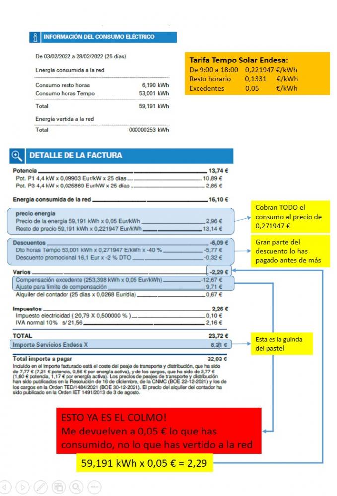

    Yo también me frotaba las manos con la compensación de excedentes con ENDESA TEMPO SOLAR. Según me dijeron cobrarían 0,221947 €/kWh de 9:00 a 18:00 horas y 0,1331 €/kWh el resto, pagando mis excedentes a 0,05 €/kWh.
    Hoy me ha llegado la primera factura y me he encontrado con la “limitación por compensación simplificada” y aún no sé cuándo me va a pasar el cabreo.
    Básicamente significa que sólo te devuelven por los kWh que has consumido: ¡NO POR LOS QUE HAS VERTIDO!
    Ahí os dejo el detalle de la factura.
    Saludos a todos

    Cita Iniciado por jlroje Ver mensaje
    Saludos a todos
Nombre: Factura_Endesa.jpg
Visitas: 492
Tamaño: 94,9 KB
    Madre mia!!!
    No sólo te roban, que además te cobran el servicio de robo!!

    Hola y saludos.
    En breve quería contratar con endesa y estas serían tus cuentas:
    16.1 euros por 59.191 kwh salen a 0.272 euros/kwh.
    Pero si le aplicas los 6.09 euros de descuento se te quedan a 10.01euros
    Lo que suponen 0.169 euros/kwh que no esta mal.
    Con respecto a lo revertido te lo han aplicado sobre los 253 kwh inyectados a 0.05 (total 12.69euros)
    Pero te han colado el limite de compensacion pues como consumidor no puedes generar beneficios. tendrías que darte en alta en Industria
    Corrregirme si me equivovo. gracias
    Efectivamente, el excedente no puede generar beneficios, por lo que el consumo debería estar en 0, por lo que solo debería pagar por potencia con sus correspondientes impuestos.

    Cita Iniciado por AlvaroHdL Ver mensaje
    Madre mia!!!
    Efectivamente. Esto es un atraco sin paliativos.
    Como continuación al detalle de la factura anterior, quiero resaltar que la factura tendría el mismo importe se le quitan los epígrafes:
    • Precio de la energía 59,191 kWh x 0,05 Eur/kWh 2,96 €
    • Compensación excedente (253,398 kWh x 0,05 Eur/kWh) -12,67 €
    • Ajuste para límite de compensación 9,71 €
    Ya que suman 0 €, que quiere decir que lo que te dan por tus excedentes te lo cargan despues.
    Y AÚN MÁS:
    El importe de la factura es INDEPENDIENTE DE LOS EXCEDENTES !!!
