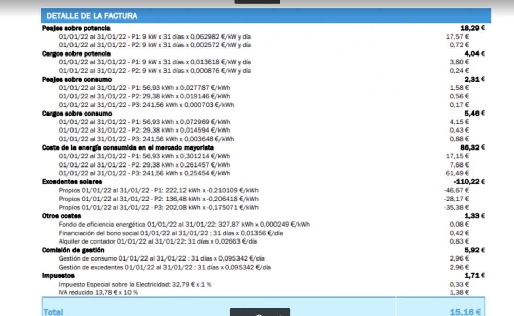

2. EN PROXIMA ENERGIA:
Archivo adjunto 26976Archivo adjunto 26976
En PROXIMA ENERGIA trasladan los costes, es decir, venden la energía al mismo precio al que la compran (y al que la compra cualquier otra suministradora). Al final, es como una central de compras, con sus ventajas en cuanto a precio al tratarse de precio de coste.
a)En la factura vienen los consumos P1,P2 y P3 (que ya comprobaré), precios.. y todo detallado.
b)En los excedentes también viene detallado y pagan a precio PVPC
c) Solo cobran por la gestión: 2,90 por la gestion de compra de energia y 2,90 por la gestion de energia excedentaria (+IVA)
d)Te compensan además variables: Termino de potencia, peajes, cargos.... Por lo que puedes compensar todos los excedentes y reducir tu factura a 7,27 euros IVA 10% incluido que es el importe de:
2.90 Gestion compra energia
2.90 Gestion excedentes
0.81 Alquiler contador
+ IVA
que no se compensan.

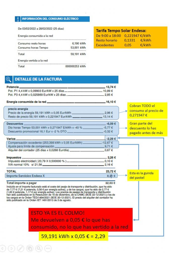

Yo también me frotaba las manos con la compensación de excedentes con ENDESA TEMPO SOLAR. Según me dijeron cobrarían 0,221947 €/kWh de 9:00 a 18:00 horas y 0,1331 €/kWh el resto, pagando mis excedentes a 0,05 €/kWh.
Hoy me ha llegado la primera factura y me he encontrado con la “limitación por compensación simplificada” y aún no sé cuándo me va a pasar el cabreo.
Básicamente significa que sólo te devuelven por los kWh que has consumido: ¡NO POR LOS QUE HAS VERTIDO!
Ahí os dejo el detalle de la factura.

Hola y saludos.
En breve quería contratar con endesa y estas serían tus cuentas:
16.1 euros por 59.191 kwh salen a 0.272 euros/kwh.
Pero si le aplicas los 6.09 euros de descuento se te quedan a 10.01euros
Lo que suponen 0.169 euros/kwh que no esta mal.
Con respecto a lo revertido te lo han aplicado sobre los 253 kwh inyectados a 0.05 (total 12.69euros)
Pero te han colado el limite de compensacion pues como consumidor no puedes generar beneficios. tendrías que darte en alta en Industria
Corrregirme si me equivovo. gracias

Efectivamente, el excedente no puede generar beneficios, por lo que el consumo debería estar en 0, por lo que solo debería pagar por potencia con sus correspondientes impuestos.

Como continuación al detalle de la factura anterior, quiero resaltar que la factura tendría el mismo importe se le quitan los epígrafes:
• Precio de la energía 59,191 kWh x 0,05 Eur/kWh 2,96 €
• Compensación excedente (253,398 kWh x 0,05 Eur/kWh) -12,67 €
• Ajuste para límite de compensación 9,71 €
Ya que suman 0 €, que quiere decir que lo que te dan por tus excedentes te lo cargan despues.
Y AÚN MÁS:
El importe de la factura es INDEPENDIENTE DE LOS EXCEDENTES !!!
