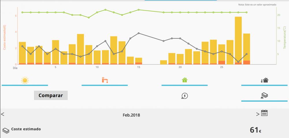

    Cita Iniciado por yesmills Ver mensaje
    Archivo adjunto 17995
    me falta algún dia que no se me conecto el plc pero estimo 4-5€ mas, febrero se ha notado el frío, este para mi ha sido el mes de mayor consumo, de echo ha saltado un día la resistencia durante 1 hora...
    Me he leido tus mensajes anteriores para ponerme al dia con lo que tienes instalado (Aquarea de 9kw, para 130m2 bien aislados).
    ¿Tienes el consumo en kw en lugar de €? En € cada maquina o simulador le pone precios diferentes a los kws.
    Para ser Laredo, y estar en zona costera, para 130m2 bien aislados, me sorprende el consumo de casi 6€ del dia 27 (ademas el dia 27 segun he revisado en temperaturas de mi zona, no fue un dia demasiado frio, aunque el dia 28 bajaron mucho las temperaturas y nevo en mi zona). Ni aunque necesitara la resistencia de backup durante una hora justificaria ese consumo.
    La resistencia de backup creo que pudo entrar a funcionar en algun desescarche, por no tener deposito de inercia. No es algo que sea del todo malo, la resistencia de backup es para utilizarse tambien y en un buen diseño los dias mas frios tiene que llegar a funcionar alguna hora.

    En mi caso en el mes de febrero, 580 kw de ACS y calefacción, y ha hecho frio, me gustaría saber @yesmills que consumo te da la máquina en kw, porque la aplicación de móvil no es fiable, pero la maquina si que marca el consumo bastante bien.

    Buenas, aquí os pongo en kw de la máquina. Desconozco porque ese día consumiría más, quizás mi mujer subiría los grados al estar ella en casa esos días.

    Y que grados sueles tener en casa?, @yesmills el consumo es muy parecido al mío.

    Predeterminado Re: Nueva experiencia con panasonic aquarea
    La tengo puesta siempre a 21º.
    son muy buenos consumos, exactamente yo tengo 665 kw/h en el mes de febrero, a 19,5 grados, eso si la máquina es de 12 kw y tengo 200 metros con suelo radiante.
