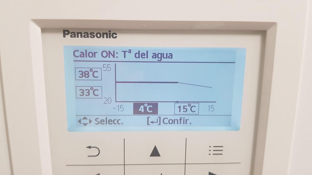

    Hola, como creador de este hilo, voy a seguir contando mis experiencia con la máquina, últimamente participo poco, y es porque la aquarea va de cine, cierto es que estos días ha hecho mucho frio y he estado más pendiente de su comportamiento, ya que en Cantabria desde que yo vivo en la casa, no se habían registrado estas temperaturas tan bajas y de manera constante.
    Estos días me he dado cuenta que tengo registros de casi 18 horas de funcionamiento de Máquina y he visto que después de hacer una curva de compensación hace un par de años, intentando trabajar con una temperatura de impulsión lo más baja posible con la intención de disminuir el consumo de la máquina, hoy he decidido subir un poco la temperatura de la curva es decir antes tenía que la curva entrara en funcionamiento a 0 grados y la he subido a 4 grados, con esto no se si de manera acertada o equivocada busco que la máquina no trabaje tantas horas seguidas con la temperatura baja, no se igual lo normal es que trabaje 18 horas, pero a mi la lógica me dice que debo buscar un punto en que la casa suba lentamente, y que la máquina trabaje compensando las perdidas de la casa buscando el menor número de arrancadas, no se que opina de esto sr @donc ?, estaría bien que alguien me iluminara sobre experiencias que han tenido con su curva.
    Con respecto a la bomba de la máquina yo la tengo como la fotografía adjunta, tengo un deposito de inercia de 150 litros con lo cual hace los desescarches siempre sobre él, y tengo dos bombas grundfos una para cada piso de la casa, entiendo que la bomba de la máquina debe estar parada, ya que son las grundfos las que tiran de la instalación, no?.
    Los consumos del año pasado son de risa, la tarifa nocturna y la casa a 20 grados, estoy gastando al año en agua caliente y calefacción menos de 400 euros, veremos este año si vienen nevadas así, pero no creo que la cosa se vaya de madre.
    la temperatura de Impulsión medida en relojes de las válvulas de instalación, andan más o menos en 5 grados de diferencia entre la ida y la vuelta. Creo que son valores correctos.
    Y cada cuanto estáis haciendo una revisión a la máquina con el servicio técnico?, porque yo en tres años aún no he hecho ninguna. Otra cosa que me gustaría saber es si purgáis la instalación todos los años o no hace falta, o como sabéis cuando toca purgarla?.
    Saludos, y vamos a intentar hacer de este hilo una referencia y a ver si entre todos conseguimos las configuraciones más eficientes.Nueva experiencia con panasonic aquarea-20210110_110021.jpgPulsa en la imagen para verla en tamaño completo

    Hola @Igahe,
    Cuando la tienes en modo curva, la maquina te marca en el cuadrante del medio un numero, desde 0 a +5 y de 0 a -5.
    0 - es la curva elegida inicialmente
    Si subes hasta +5 estas inclinando mas la curva y se cambia las temperaturas de impulsión, en este caso están subiendo, las mínimas y las máximas.
    Si bajas hasta -5 estas bajando las temperaturas de impulsión, mínimas y máximas.
    Cada numero que bajas y subes estas modificando las temperaturas minimas y maximas. En cuanto? No lo se, depende del software de la maquina.

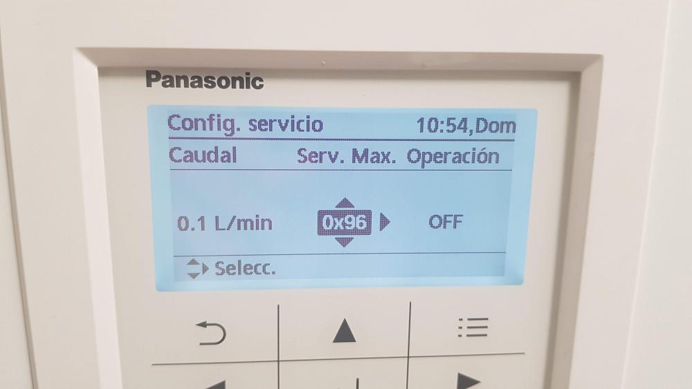

    Buenas Marcos,
    Soy nuevo en el foro, de hecho he entrado simplemente porque cuando me instalaron mi Panasonic WH.MDC05H3E5-CL no me la desbloquearon y por tanto no tengo el menu de frio. He probado con la combinacion que dices pero tampoco me funciona. ¿Puedes decirme algo mas como lo haces?.
    Son las tres teclas simultaneamente?, van en secuencia?, caunto tiempo hay que mantenerlas?.
    No sé, igual en mi maquina son otras....
