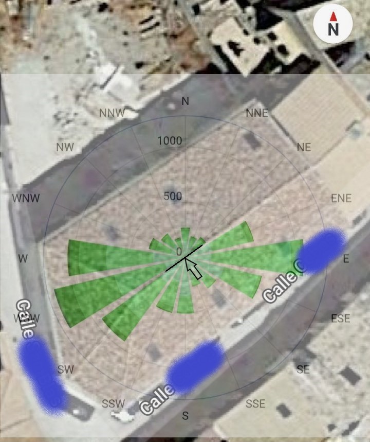

    Hola, necesito consejo sobre la ubicación de unidad exterior de aerotermia. En principio será una Bomba de calor Mitsubishi Unidad Exterior ECODAN PUHZ-SW120VHA, he leído en el manual del instalador que:
    1. No se instale en lugares expuestos directamente al sol
    2. Que cuando se instale en el tejado o en otros lugares desprotegidos del viento, la salida de aire de la unidad no debe quedar expuesta directamente al viento fuerte (Coloque la unidad de manera que la salida de aire sople en dirección perpendicular a la dirección estacional del viento, si la conoce)
    Tengo la duda de colocarla sin protección en el tejado que es a dos aguas, de manera que los ventiladores de la unidad soplen en dirección sur-sureste. He adjuntado la imagen con la rosa de los vientos en mi localidad sobre el tejado de la casa, para que veáis los vientos dominantes. La cuestión es que a la unidad le daría el sol casi todo el día en el tejado, que aunque pienso que es beneficioso en invierno, no lo es tanto en verano (mi instalación es suelo radiante y refrescante); además de lo que dice el fabricante que no se ponga directamente al sol.
    La otra opción es ponerlo en la parte inferior de la fachada trasera en dirección noroeste, dando directamente a un patio, donde no le daría nunca el sol, pero claro con todos los inconvenientes de tenerla en el patio, por ruidos y molestias por los caudales de aire que expulsa en pleno patio.
    Se aceptan sugerencias, gracias

    En mi casa yo la tengo en el patio, en la esquina contraria a la zona de más uso de éste; tengo la ventaja de que el patio rodea la casa totalmente y puedo hacerlo así. La tengo cerca del muro exterior, y con el caudal de aire paralelo a éste, no lo notas salvo que pases justo por delante. Y el ruido con las ventanas cerradas apenas se aprecia.
