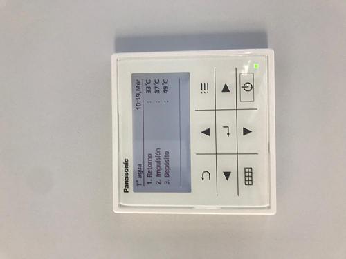

    Yo llevo 3 semanas con la acuarea instalada es la Bi-Block de 9kw. no tengo deposito de inercia porque la generación H no lo necesita ya que dispone de su propia bomba. dispongo de un deposito de acs de 200l. La casa es un unifamiliar de 130m bien aislado con celulosa en cámaras y ventanas, etc. Ahora estoy manteniendo una temperatura de 21 grados de consigna.
    Según el termostato el agua circula así, retorno 33 impulsión 37:

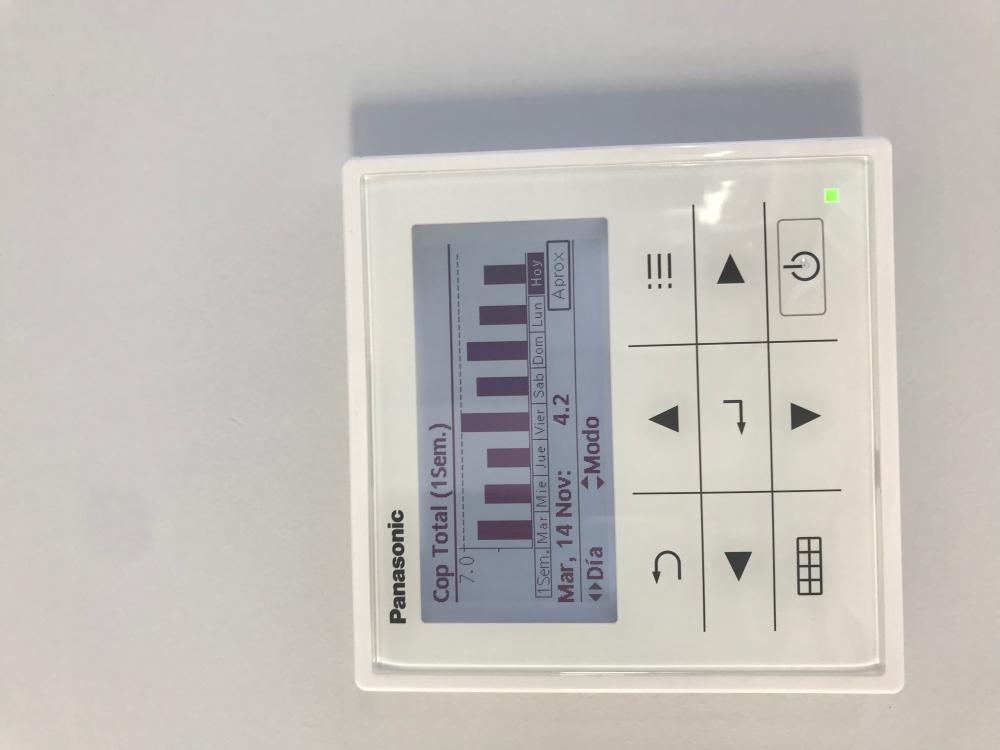

    la media del cop que me marca de esta semana:

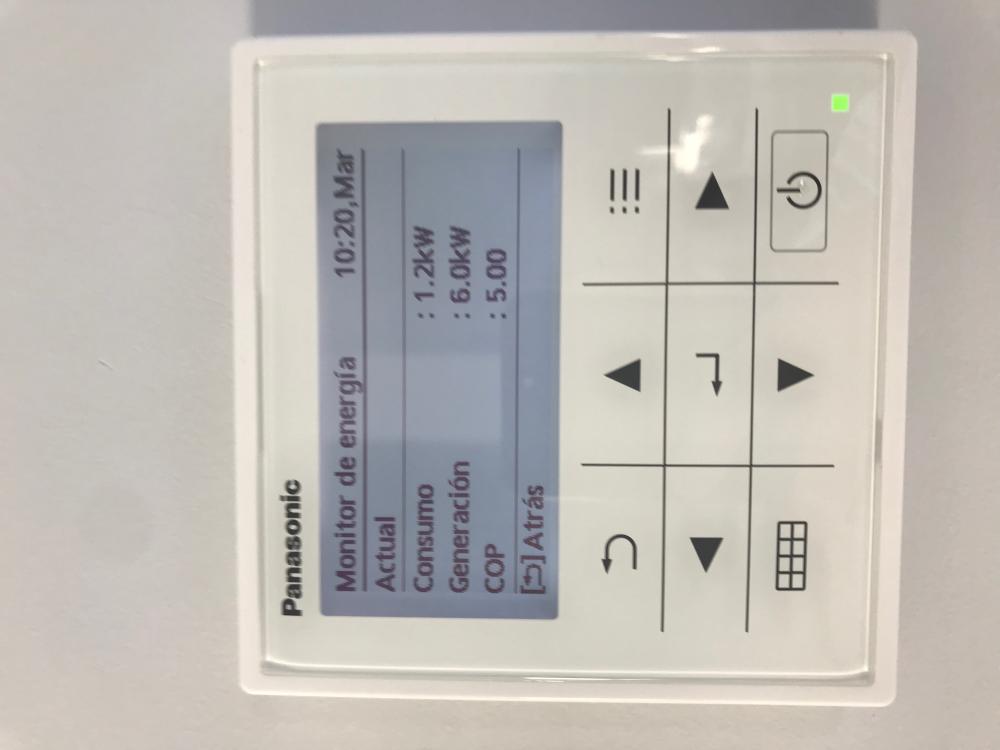

    consumo actual con maquina funcionando pero ya con la temperatura ideal en casa:

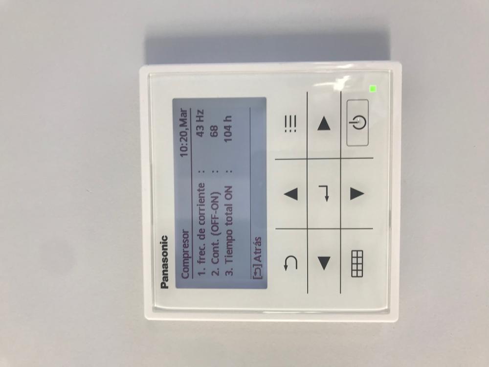

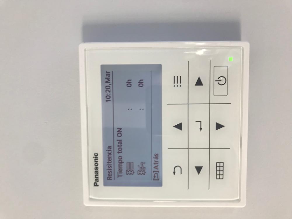

    Horas de compresor, la resistencia no ha entrado nunca aun:

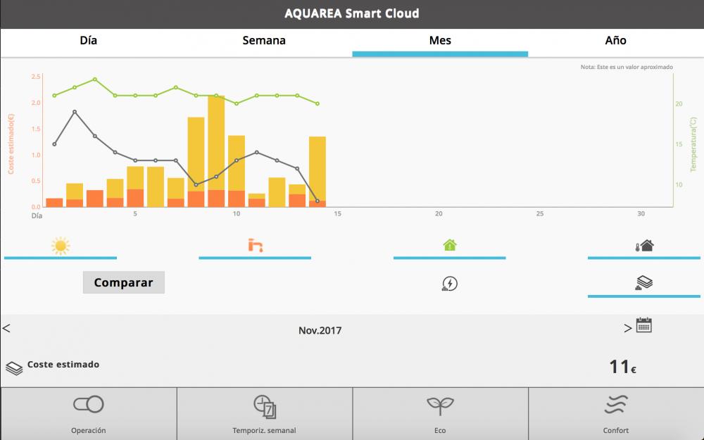

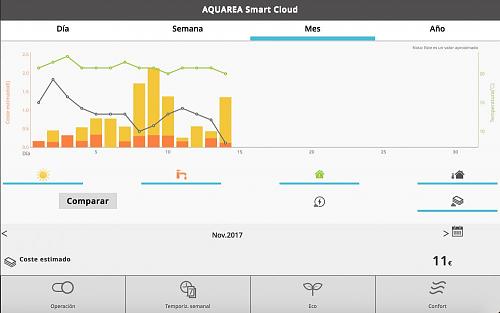

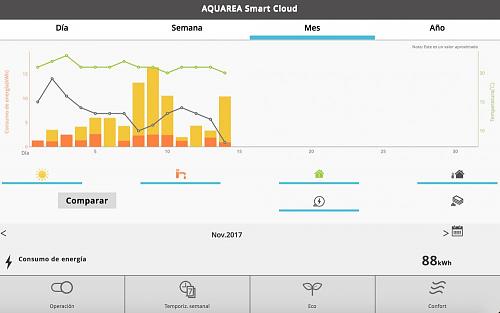

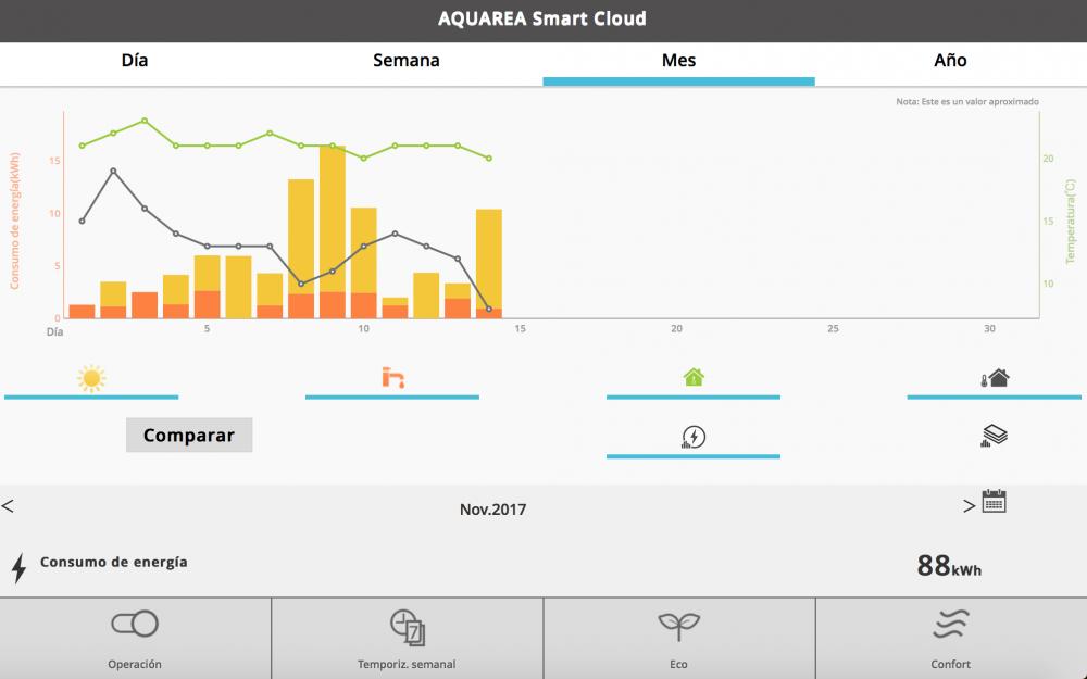

    Os doy pantallazos del consumo/kw que llevo del mes de noviembre. no tengo tarifa nocturna pero la pondré esta semana ya que el mayor uso de la maquina esta siendo nocturno. También configurare para que el acs sea a la noche nada mas. pero de momento muy contento con consumo-confort en casa, si qu es verdad que solo he notado el suelo templado al levantarme mas que nada, después ya al no funcionar casi la maquina se enfría pero la casa mantiene muy bien la temperatura.
    Nueva experiencia con panasonic aquarea-captura-pantalla-2017-11-14-09.12.33.jpg
    Nueva experiencia con panasonic aquarea-captura-pantalla-2017-11-14-09.12.51.jpg

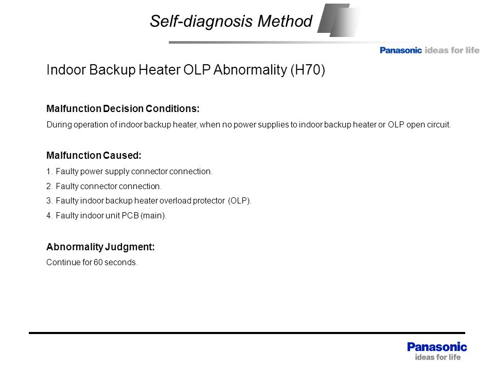

    Hola la máquina si sale H70 eso porque era? M a salido este mensaje esta mañana. Ayer cambie un purgador y esta mañana cuando m e levantado aparecia esto.
    Por cierto m a dejado de funcionar. Por favor que puedo hacer. Gracias.
    feb 2017
    Norte
    352
    Predeterminado Re: Nueva experiencia con panasonic aquarea
    Cita Iniciado por gudu Ver mensaje
    A veces es mas facil buscar en google, ha sido bastante sencillo encontrar la respuesta rapida:
    La respuesta complicada, es saber que problema tienes realmente. ¿tienes la resistencia de apoyo cableada y desconectada?
    Todo el mundo esta desconectando estas resistencias, y no se hasta que punto es conveniente.

    Cita Iniciado por PepitoSaltamonte Ver mensaje
Nombre: Self-diagnosis+Method.jpg
Visitas: 451
Tamaño: 56,6 KB
    Te cuento mi experiencia con el tema de la resistencia interior, mi unidad es una Mitsubishi ERSC-VM2B. Incorpora una resistencia de 2kW internamente viene conectada, y la activan dos contactores de 30A y la protege un diferencial de 20A. Si la quieres alimentar necesitas llevar tres hilos de 2,5mm y alimentar la entrada del diferencial ECB1 (Earth leakeage circuit breaker).
    A mi, la puesta en marcha la hizo el servicio tecnico oficial y no la conecto, y así ha estado dos años, pero el año pasado la conecte y empece ha trastear en el equipo.
    En mi unidad los contactores de la resistencia entran bajo las siguientes condiciones, si la temperatura de impulsión esta por debajo de 20ºC. Si la configuras para que apoye a la B/C en el menu resistencia eléctrica calefacción ON despues puedes ajustar el periodo de tiempo de operación solo con bomba de calor antes de que la resistencia de apoyo ayude a la calefacción (5-180min) yo la tengo configurada 30 min de retraso. En la función clima frio se ajusta la temperatura a la que quieres que la resistencia apoye a la B/C que es cuando con temperaturas extremas bajas la capacidad de la bomba de calor esta limitada viene configurada por defecto a -15ºC. Yo la puse a 2ºC. Puedo decir que el invierno pasado con esta configuración no se activo en ningún momento, en los famosos desescarches no usa la resistencia y por lo que se ve aunque la puse que apoyase a los 2ºC la capacidad de la bomba fue suficiente para mantener la temperatura de impulsión por lo que tampoco necesito entrar la resistencia. En fin espero que mi experiencia ayude a que alguna gente le pierda el miedo a que se usen las resistencias de estos equipos.
