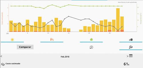

    Igahe está desconectado Forero
    feb 2017
    cantabria
    98
    Predeterminado Re: Nueva experiencia con panasonic aquarea
    No sé si también entrará en esos 140 euros el ACS?.
    Otra cosa ayer estuve presente en un desescarche de la maquina, miré valores mientras lo hacía y gasta 4kw/h durante 8 minutos aproximadamente, claro al hacerlo sobre el deposito de inercia le enfria, y luego en unos 8 o 10 minutos más vuelve a calentar todo el deposito y circuito, la pregunta es cuanto puede gastar una resistencia durante el desescarche?.

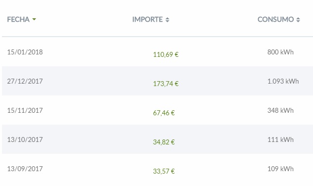

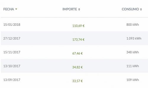

  19. #44
    OXKAR81 está desconectado Forero Junior
    ene 2017
    Villarrobledo
    9
    140 con todo, acs + calefacción + todo lo demás.no tengo vitro es lo único.
    4kw parece algo normal. Yo he activado la resistencia de apoyo en 0 grados , también se puede seleccionar la potencia , la tengo en 3 kW(la resistencia). Tengo contratado 4'6 kW y no ha saltado nunca . Lo que comentas Igahe de que baja la temperatura del tanque , a mí lo hace igual, después del desescarche se pone otra vez a calentar y hay que sumar el agua de retorno que le entra al tanque que está a 33, rápidamente se recupera.
    Te respondo .en mi caso la resistencia gastará 3kw. Pero aún no se , sí ha llegado a activarse. En mi caso con el problema h65 estamos probando a activarla. Alguien nos puede explicar cómo funciona esta resistencia y en qué casos funciona?
    mis consumos , eran 173 el mas caro, pero ese mes facturaron 35 días
    Última edición por OXKAR81; 08/02/2018 a las 08:23
Nombre: Sin título.jpg
Visitas: 366
Tamaño: 23,5 KB
    Pues te mueves entre 800 y 1000 kw/h en meses de invierno, yo en diciembre he estado en 755kw consumidos, y he pagado 159 euros, debe ser por qué tú tienes TDH, y yo tengo 5,75 contratado, y tu 4,50, pero hay casi 49 euros menos con respecto a mi, yo pago el kw/h a 0,133 con impuestos, tanto se ahorra con la TDH?

    Cita Iniciado por Igahe Ver mensaje
    No se responderte porque no se si te refieres al consumo de la resistencia de backup (pero eso mas o menos lo sacamos del deposito de inercia antes 1,9kw, por lo menos aproximado) y en 8 minutos la maquina consumiendo 4kw daria otros 1,9 kw (en total 3,8kw por cada ciclo de desescarche, que puede ser menos sino se utiliza la resistencia de backup), o quizas te refieres al consumo que tendria una resistencia externa que descongelase la unidad externa.
    Cita Iniciado por OXKAR81 Ver mensaje
Visitas: 366
Tamaño: 23,5 KB
    Los consumos en kwh, no sabria decirte, son buenos, pero tampoco me parecen destacables, pero esto lo digo porque intuyo que quitando la bomba de calor tienes un consumo muy pequeño electrico. Esto que digo es muy cuestionable, cada cual sabe mejor sus consumos, quizas consumes mucha agua caliente o tienes algun otro aparato de consumo electrico que puede ser equivalente al consumo de una vitro pero viendo que los primeros meses gastaste solo 110 kwh pues me sorprende porque gasto 4 veces mas los meses sin calefaccion .
    Aunque lo dicho, no son malos consumos, he visto consumos que casi doblaban ese consumo en otras maquinas equivalentes calentando solo un 35% mas de superficie.
    La TDH suele valer la pena porque son 14 horas baratas y mas frías (las horas frías la maquina tiene peor rendimiento y consume mas), que las otras 10 horas.
    De todas formas me parece muy barato el kw a 0,133kw con impuestos, no se si has sumado peajes y todos esos otros impuestos que ponen a la electricidad. Yo normalmente hago cálculos teniendo en cuenta el precio del kw con impuestos en 0,185€ (tampoco estoy muy seguro, pero en otros sitios he visto precios parecidos 0,17).
    De todas formas, quizas tu tienes vitroceramica que consumen una barbaridad, ten en cuenta que parece que OXKAR81 parece gastar muy poco en electricidad los meses que no son invierno.
    Lo que no estoy seguro si en la TDH los peajes son iguales o diferentes que en la tarifa normal.

    Nueva experiencia con panasonic aquarea-captura-pantalla-2018-03-06-las-21.55.20.jpg
    me falta algún dia que no se me conecto el plc pero estimo 4-5€ mas, febrero se ha notado el frío, este para mi ha sido el mes de mayor consumo, de echo ha saltado un día la resistencia durante 1 hora...
