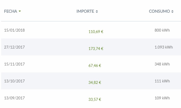

Te respondo .en mi caso la resistencia gastará 3kw. Pero aún no se , sí ha llegado a activarse. En mi caso con el problema h65 estamos probando a activarla. Alguien nos puede explicar cómo funciona esta resistencia y en qué casos funciona?
Archivo adjunto 17811
mis consumos , eran 173 el mas caro, pero ese mes facturaron 35 días
Pues te mueves entre 800 y 1000 kw/h en meses de invierno, yo en diciembre he estado en 755kw consumidos, y he pagado 159 euros, debe ser por qué tú tienes TDH, y yo tengo 5,75 contratado, y tu 4,50, pero hay casi 49 euros menos con respecto a mi, yo pago el kw/h a 0,133 con impuestos, tanto se ahorra con la TDH?
No se responderte porque no se si te refieres al consumo de la resistencia de backup (pero eso mas o menos lo sacamos del deposito de inercia antes 1,9kw, por lo menos aproximado) y en 8 minutos la maquina consumiendo 4kw daria otros 1,9 kw (en total 3,8kw por cada ciclo de desescarche, que puede ser menos sino se utiliza la resistencia de backup), o quizas te refieres al consumo que tendria una resistencia externa que descongelase la unidad externa.
Los consumos en kwh, no sabria decirte, son buenos, pero tampoco me parecen destacables, pero esto lo digo porque intuyo que quitando la bomba de calor tienes un consumo muy pequeño electrico. Esto que digo es muy cuestionable, cada cual sabe mejor sus consumos, quizas consumes mucha agua caliente o tienes algun otro aparato de consumo electrico que puede ser equivalente al consumo de una vitro pero viendo que los primeros meses gastaste solo 110 kwh pues me sorprende porque gasto 4 veces mas los meses sin calefaccion :tongue:.
Aunque lo dicho, no son malos consumos, he visto consumos que casi doblaban ese consumo en otras maquinas equivalentes calentando solo un 35% mas de superficie.
