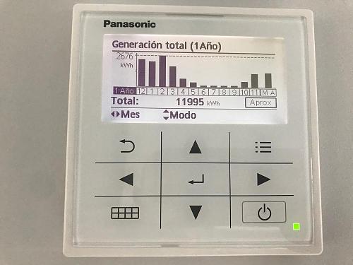

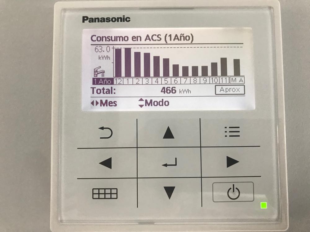

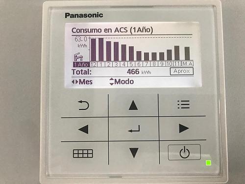

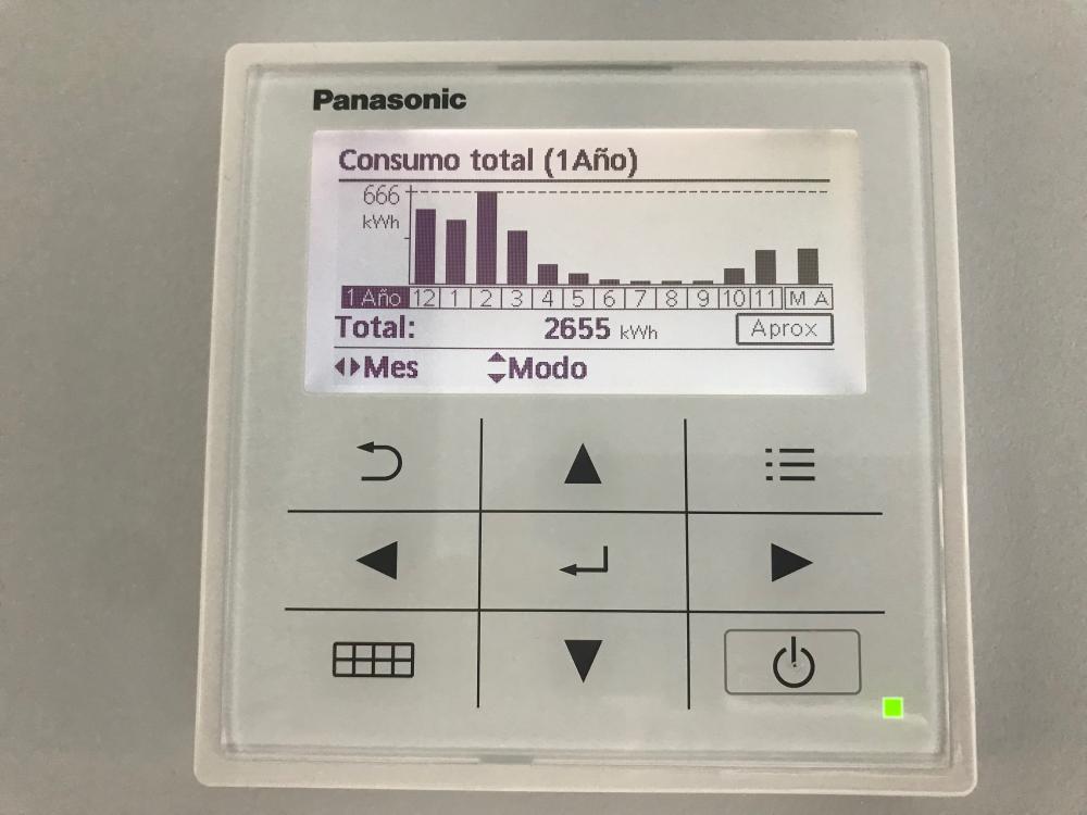

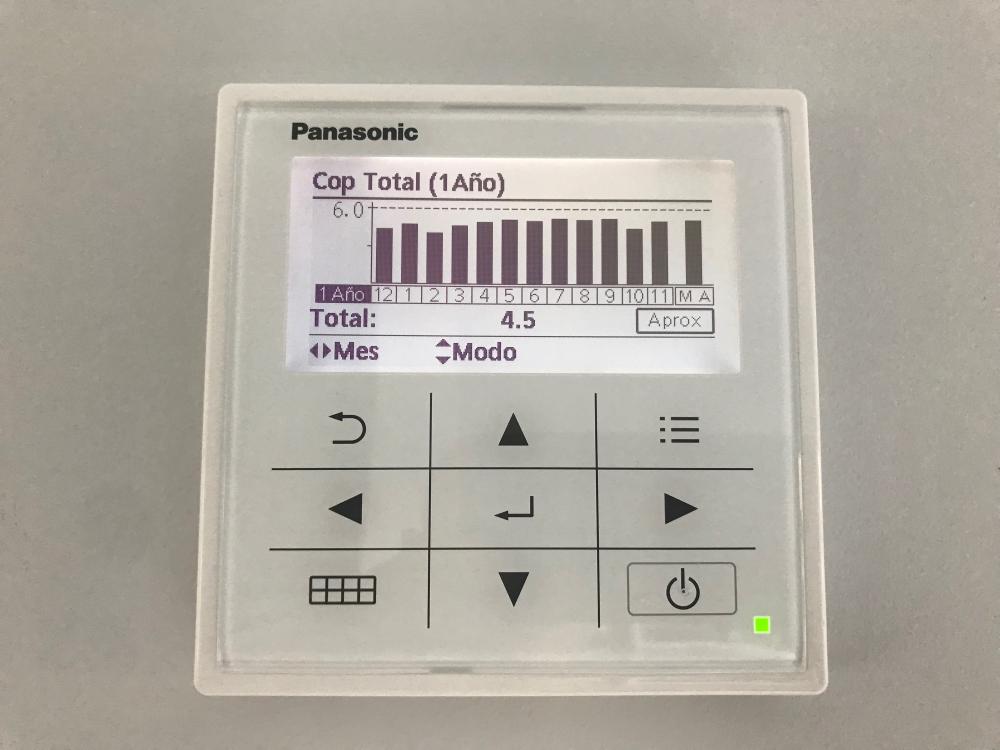

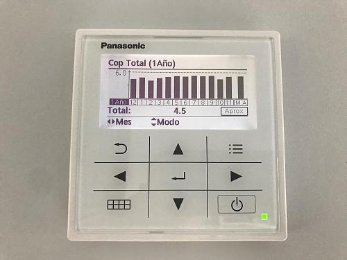

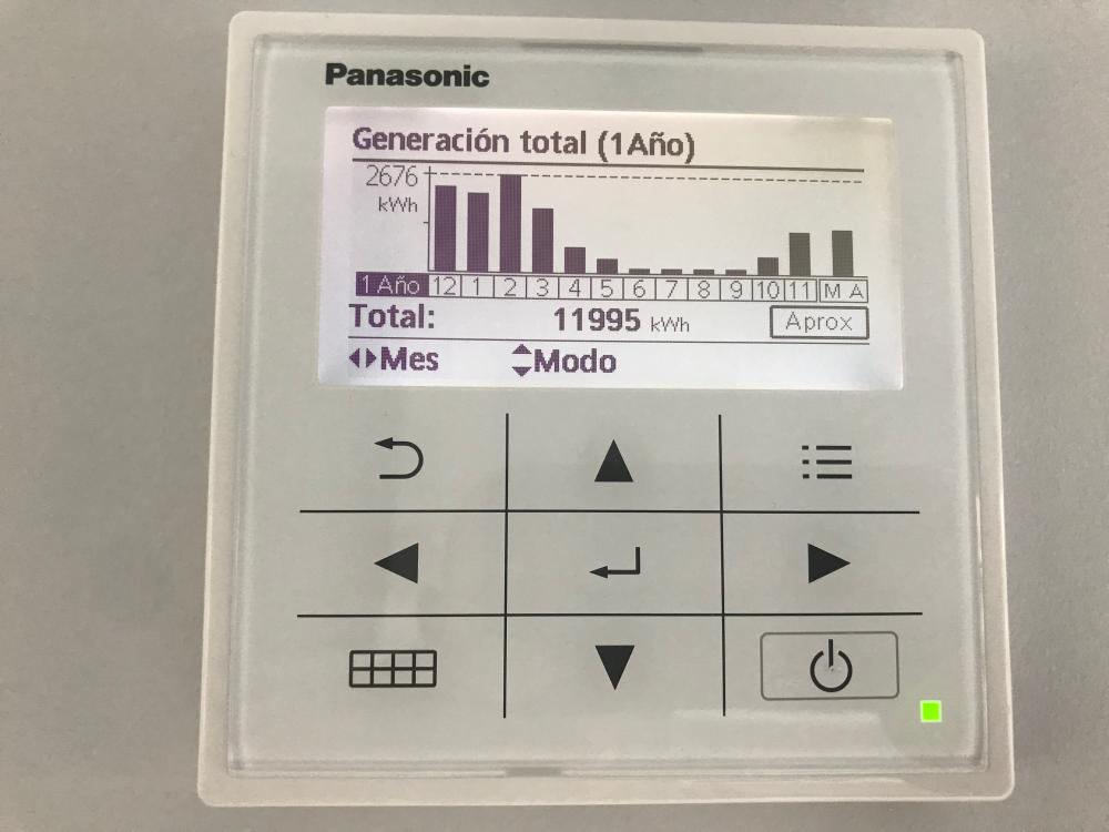

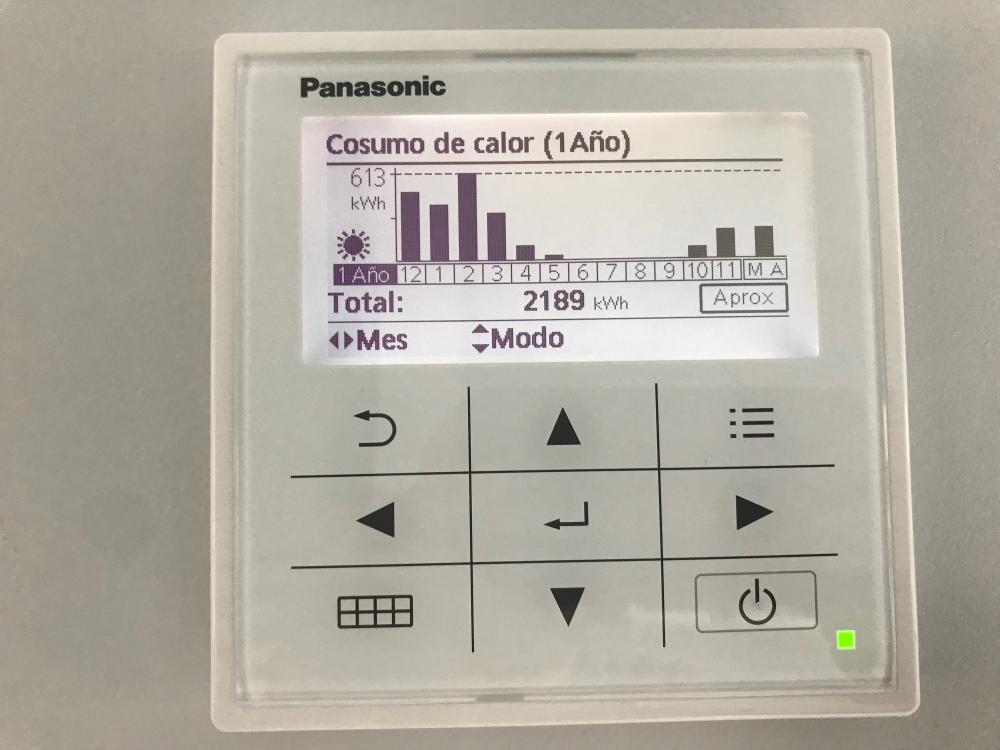

    Os mando fotos de mis consumos anuales, después de 1 año y un mes de tener la maquina en casa, la verdad es que la experiencia es muy positiva por mi parte en cuanto a consumos/confort se refiere.
    y una foto de la instalación:

    Casi 12.000 kw/h al año?, No es un poco alto el consumo?, Yo ando por unos 3000 al año con 180 metros calefactables, a 19,5 grados y tambien soy de cantabria.
    los 12000kw aprox es la generación, el consumo de la maquina es de 2655kw

    *12000kWh. hablemos en propiedad
