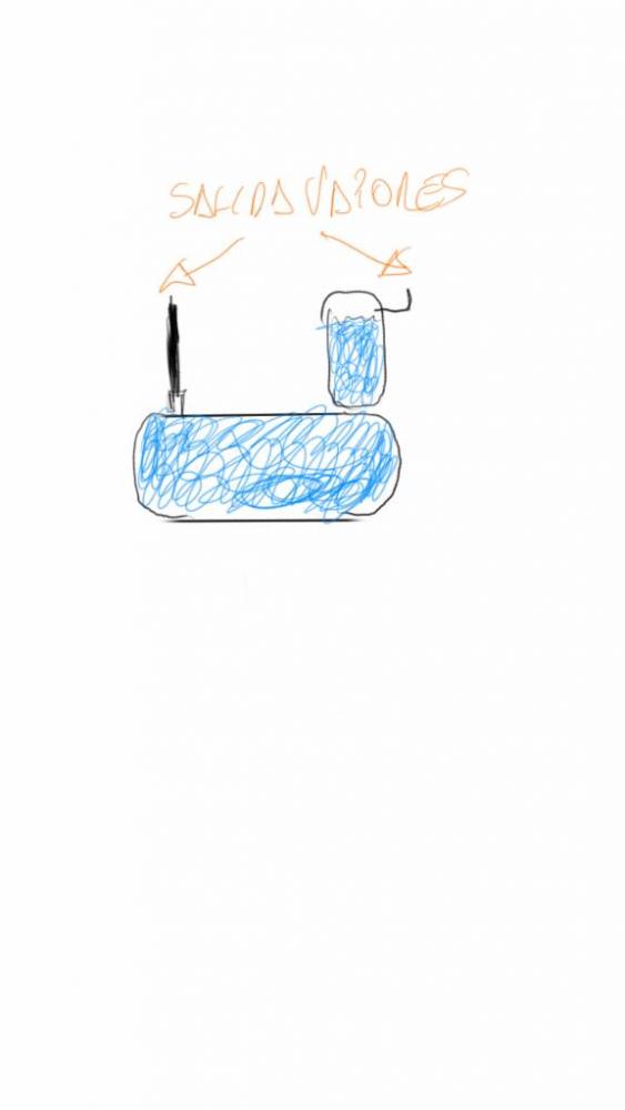

    Voy a intentar explicarme, los líquidos cuando se calientan tienden, por su presión de vapor a presurizar el recipiente donde está contenido, si este está abierto no es posible que se presurice, nuestros depósitos tienen dos orificios en la parte superior que cuando no tienen colocado un tapón evitan la presurización del depósito a esto, en la industria, se le llama venteo. La cámara de expansión te lo explico con un ejemplo, en las ollas express que tenemos en la casa puedes ver que la tapadera es en forma de cono y por mucho que llenemos la olla siempre va a quedar una cámara de aire en la parte superior, esto es una cámara de expansión, además las ollas tienes un venteo donde ponemos una pesa para aumentar la presión en el recipiente y conseguir más temperatura.
    Botellón o deposito principal es el que tiene el serpentín interno y el depósito de llenado es el de la bolla.
  17. #67
    echaete está desconectado Forero
    feb 2014
    27
    Predeterminado Re: Temperatura excesiva del ACS en termosifón
    Haber si me explico mejor con este dibujo
    Enviado desde mi SM-N9005 mediante Tapatalk

    bien, ya sé qué es el venteo.
    Gracias por la explicación.
    Ahora no sé porqué dices que son 3 los venteos que puede hacer.
    Y la solución de poner el depósito de autollenado en el lateral... tal y como lo veo, el primario nunca estará lleno totalmente.
    Puede ser, como dices, que así se evitan pérdidas de agua en el venteo. En mi caso, lo que yo veo es que simplemente gotea a partir de los 60º, por eso le puse la llave de corte. Me dijeron que debe estar mal regulado y que vendrían a arreglarlo, pero no les he llamado aún.
    Estoy pensando que una vez puesto el depósito de autollenado en el lateral, podrían haberlo puesto un poco más alto, no? así se evitaban el no llenar el primario totalmente.

    Eso es lo que al final me hicieron, subirlo unos 15 cm y la verdad es que está prácticamente lleno es más tiene cámara de expansión aunque como no va a pasar de 99° no la necesita pero evitas que tire agua. Lo de los 3 venteos es en mi caso dos del deposito principal y uno del deposito de la bolla
