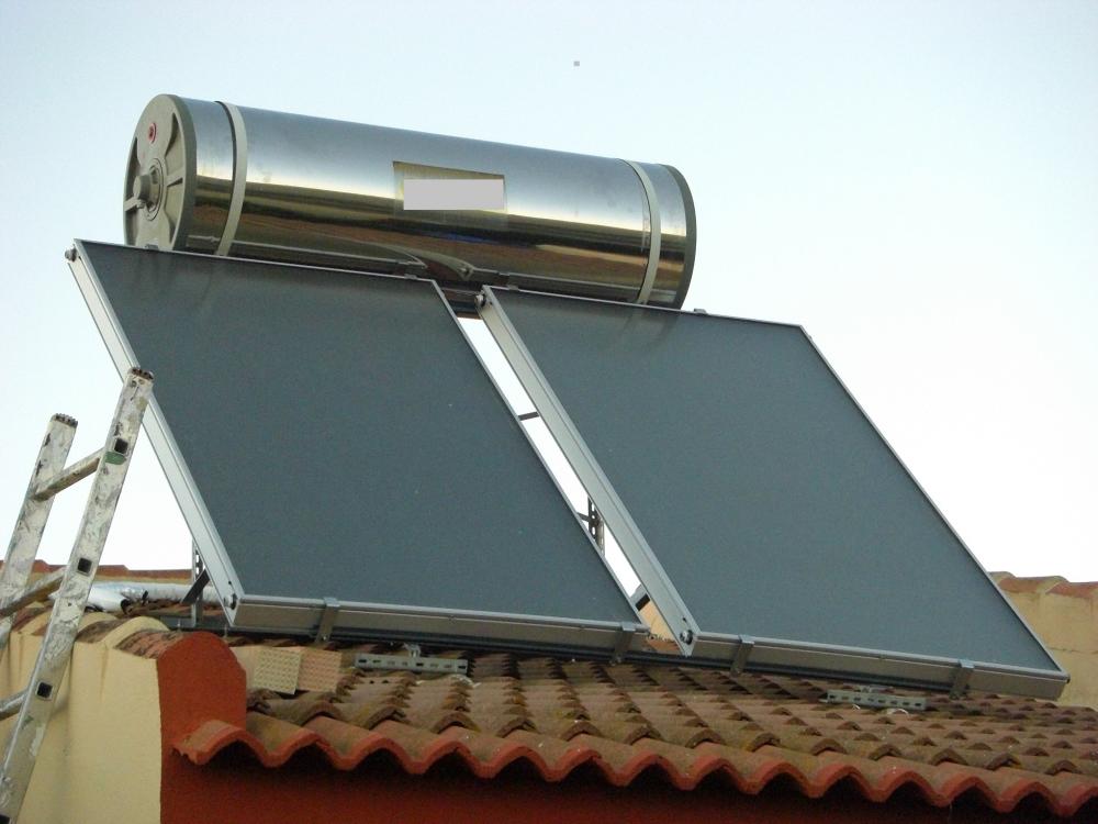

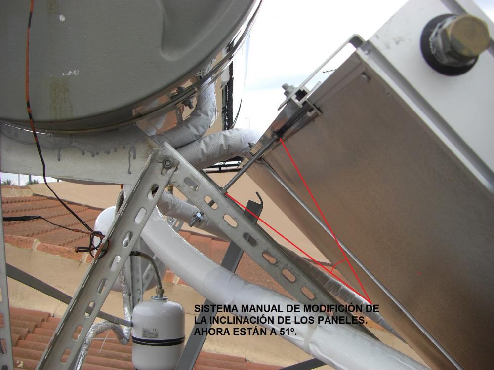

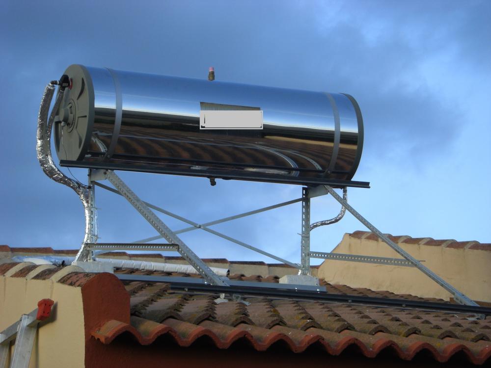

    Yo modifiqué el mio en el mes de noviembre pasado, de 34º a variable entre 45 y 55º. No fué nada complicado si cuentas con la ayuda de alguien. Lo que más dificil, que lo modifiqué con el acumulador arriba que pesa 120 Kg vacio. Realicé un plano con todos los elementos de la extructura, con la configuración que tenia y con la que queria. Tomé medidas de todo, compré un perfil en "L" de 4x4, lo corté, taladré y pinté. Después planifiqué cada paso para que el depósito no se me cayera. Tuve que vaciar el primario y secundario, desmontar los paneles, desmontar toda la instalación hidraúlica, parte de la extructura, fijar la nueva a la cubierta, y en un día cambié lo principal. Después realicé otras mejoras adicionales poco a poco, conforme me llegaban los materiales.
    Te adjunto alguna fotos:
    Incrementar inclinación equipo solar termosifón (modelo DISOL)-1.jpgIncrementar inclinación equipo solar termosifón (modelo DISOL)-2.jpg
    Incrementar inclinación equipo solar termosifón (modelo DISOL)-3.jpgIncrementar inclinación equipo solar termosifón (modelo DISOL)-3.jpg

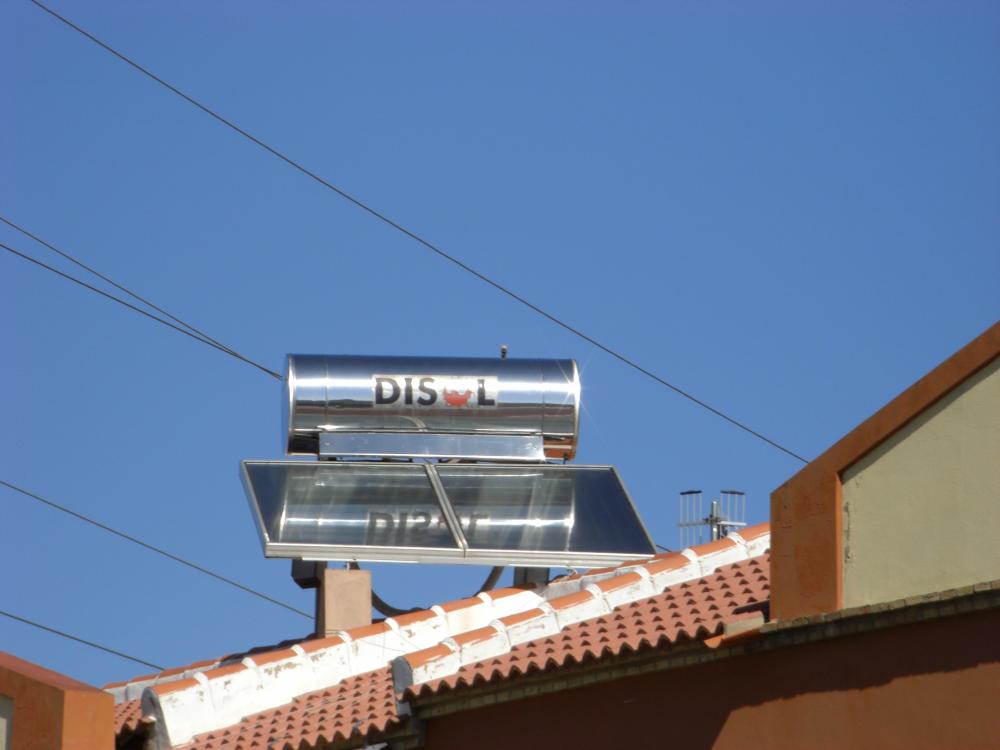

    Si adjuntas fotos se te puede ayudar mejor.

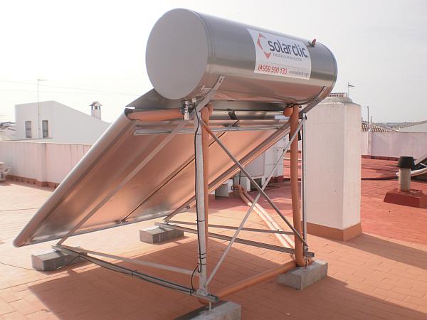

    Imagino que será parecido a este, que tambien tiene poquísima inclinación.

    Predeterminado Re: Incrementar inclinación equipo solar termosifón (modelo DISOL)
    Muchas gracias por la rapidez y por lo preciso de tu respuesta.
    Efectivamente, ése es el equipo que tengo. Está instalado en una terraza plana.
    Básicamente lo que tenía pensado es lo que tú has hecho. Pero lo que más me preocupa es tener que vaciar el primario por dos motivos:
    - Tendría que volver a rellenar con glicol (no lo he hecho nunca).
    - El agua que le introduciría al primario no estaría tratada (según tengo entendido, el agua del primario está tratada).
    Además, al alterar los circuitos que conectan el primario con el acumulador, se altera la hidráulica del equipo, lo que podría afectar al rendimiento, de forma que lo que gano con una mayor inclinación tal vez lo pierda por una bajada en el rendimiento.
    ¿Ves razonable, antes de hacer lo que tú has hecho, elevar las patas traseras de la estructura? No conseguiré mejorar la inclinación tanto como tú, pero creo que es una opción más sencilla.
    Gracias por tu ayuda.

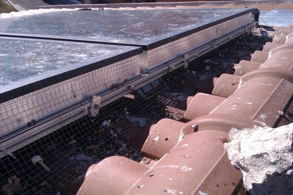

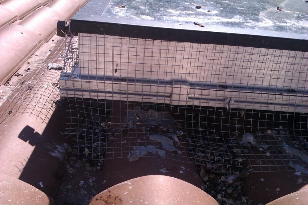

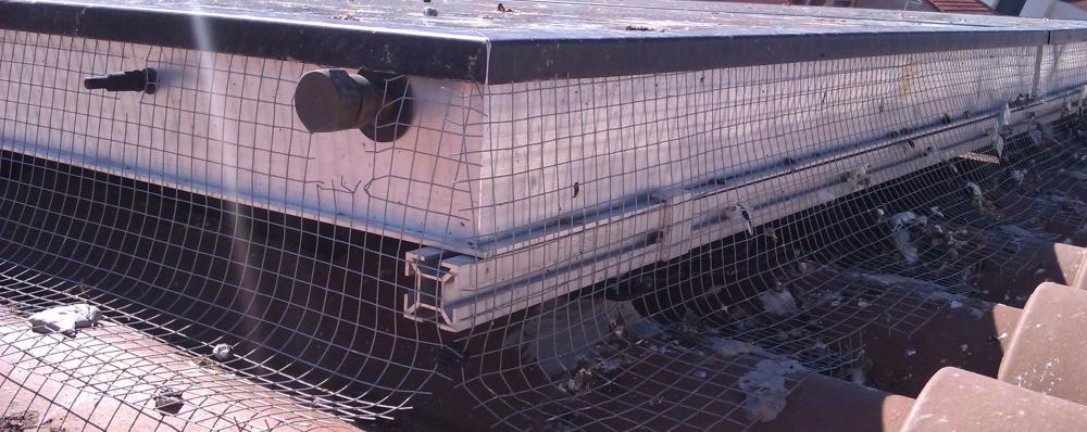

    Tenia en mente realizarlo con perfiles de alumnio y unos buenos tornillos metrica, pero si hay algo mas sencillo y factible me decantaria por ello. Me gustaria realizar lo es que modificar la inclinación, para asegurarme bien de evitar posibles goteras, y despues ya buen profesional que me apañase las tuberias, limpieza y carga de tuberias.
    Post: las palomas me hacian nidos debajo.
    Estructura universal elevada sobre cubierta inclinada tiene Hilti.Pero barato no sera.
    Otra opcion sera hacerlo de perfiles de hierro,aprovechando los perfiles de aluminio que tienes.
    Puedes decirme que marca de equipo tienes?

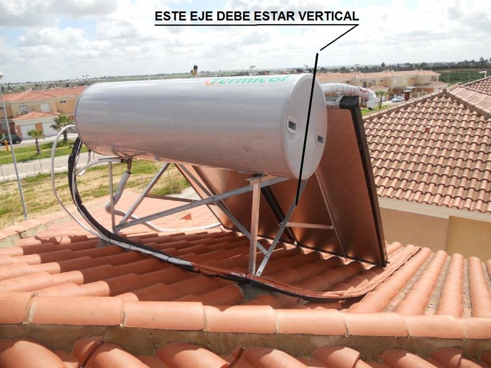

    saez1980, si no quieres complicarte, haz lo que tu comentas. En una terraza plana siempre es más fácil realizar modificaciones.Eleva la parte trasera con la ayuda de un bloque de hormigón, y si puedes ayudate de varillas roscadas, tuercas y arandelas para añadir otros 10 cm adicionales. Como en la foto que te adjunto
    Incrementar inclinación equipo solar termosifón (modelo DISOL)-moguer_2010-1-.jpg
    Deberas tener en cuenta, que al elevar la parte trasera el depósito no tendrá las tomas inferiores y válvula de presión superior en posición vertical. Tendrás que girar ligeramente el depósito para que vuelva ha estar vertical. Esta operación deberás hacerla con el depósito vacio, ya que el depósito lleno pesa en torno a 400 Kg. Si no quieres vaciar el primario, cubre las placas, y libera la presión interna girando el tapón de la válvula de presión situada arriba del depósito.
    Foto del eje formado por las tomas inferiores y la válvula de presión superior. Para que captes lo que te comento.
    Si vacias el secundario, y el primario tiene presión por estar caliente, puedes dañar el vitrificado del secundario por la presión que ejerce el primario sobre el secundario. Imagina una lata de refresco que aprietas con la mano, se abomba hacia dentro. Un abombamiento, aunque sea ligero del secundario, haria que el vitrificado interno se cuartee, con el consiguiente peligro de corrosión.
    felip
    Los perfiles que ves en mi equipo, los galvanizados perforados, son de la extructura original de mi equipo. Los que yo he añadido son de hierro normal, perfil en L de 4x4 cm. Los he taladrado yo y los he pintado. Te recomiendo que lo busques ya galvanizado, te ahorras mucho trabajo. En mi entorno no los encontré galvanizados.
