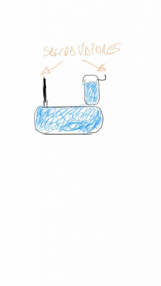

Parece ser que uno de los motivos de ponerlo lateral es para evitar arrastre de agua por el venteo del deposito de llenado en verano . Al estar lateral puedes tener hasta 3 venteos y además tienes una cámara de expansión al no llenarse el botellón principal
Enviado desde mi SM-N9005 mediante Tapatalk
Yo lo que haría en tu caso es quitar el tapón que tiene en un extremo del deposito subirlo a la altura del deposito de llenado para poder ventear por allí y evitar arrastres y presurizado del tanque.
Qué es venteo? y por qué sabes que son 3? arrastre de agua por venteo? eso qué es?cámara de expansión? donde? y cual es el botellón principal?
Perdona pero no he pillado tus consejos y explicaciones.
Voy a intentar explicarme, los líquidos cuando se calientan tienden, por su presión de vapor a presurizar el recipiente donde está contenido, si este está abierto no es posible que se presurice, nuestros depósitos tienen dos orificios en la parte superior que cuando no tienen colocado un tapón evitan la presurización del depósito a esto, en la industria, se le llama venteo. La cámara de expansión te lo explico con un ejemplo, en las ollas express que tenemos en la casa puedes ver que la tapadera es en forma de cono y por mucho que llenemos la olla siempre va a quedar una cámara de aire en la parte superior, esto es una cámara de expansión, además las ollas tienes un venteo donde ponemos una pesa para aumentar la presión en el recipiente y conseguir más temperatura.
Botellón o deposito principal es el que tiene el serpentín interno y el depósito de llenado es el de la bolla.

bien, ya sé qué es el venteo.
Gracias por la explicación.
Ahora no sé porqué dices que son 3 los venteos que puede hacer.
Y la solución de poner el depósito de autollenado en el lateral... tal y como lo veo, el primario nunca estará lleno totalmente.
Puede ser, como dices, que así se evitan pérdidas de agua en el venteo. En mi caso, lo que yo veo es que simplemente gotea a partir de los 60º, por eso le puse la llave de corte. Me dijeron que debe estar mal regulado y que vendrían a arreglarlo, pero no les he llamado aún.
Estoy pensando que una vez puesto el depósito de autollenado en el lateral, podrían haberlo puesto un poco más alto, no? así se evitaban el no llenar el primario totalmente.
Eso es lo que al final me hicieron, subirlo unos 15 cm y la verdad es que está prácticamente lleno es más tiene cámara de expansión aunque como no va a pasar de 99° no la necesita pero evitas que tire agua. Lo de los 3 venteos es en mi caso dos del deposito principal y uno del deposito de la bolla

echaete, por mucho venteo o válvulas de ventilación que tenga, cuando el agua se aproxime a 100ºC se perderá parte por evaporación.
La única forma de evitarlo, sería cubriendo los tubos cuando la temperatura se acerque a esos 100ºC, y aún así, siempre se evapora agua.
La evaporación es un proceso físico que consiste en el paso lento y gradual de un estado líquido hacia un estado gaseoso, tras haber adquirido suficiente energía para vencer la tensión superficial. Fuente Evaporación - Wikipedia, la enciclopedia libre
Por tanto, no es necesario que el agua llegue al estado de ebullición.
Yo tengo piscina. Mi piscina pierde más agua un día de viento que un día soleado, y cuando concurren ambas circustancias, es cuando más baja el nivel. Por tanto, aumentar el venteo, puede hacer que se pierda mas agua.
Este es el problema que tienen los sistemas despresurizados.
PD. Deduzco que la mejor solución seria colocar un vaso de expansión abierto encima del depósito, y con un agujero de ventilación mínimo, para evitar que el equipo coja presión y minimizar el venteo.
Lo que intentamos evitar es perdida de agua en estado líquido por arrastre, en estado vapor es indiscutible que se perderá. Tengo entendido que 1 litro de agua equivale a 1000 de vapor a presión atmosférica. Estoy de acuerdo con tu P. D.
