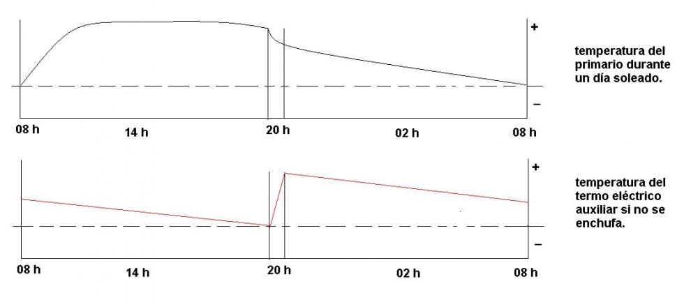

  13. #38
    gorrion04 está desconectado Forero
    may 2013
    Aljarafe Sevilla España
    90
    Predeterminado re: Temperatura excesiva del ACS en termosifón
    Empiezo a entender "en mis carnes" lo que me decías Manuel_61.
    Tengo una sonda que me da la temperatura del primario y el termo eléctrico desenchufado.
    Pues bien un día el primario marcaba 50º y se ducha mi mujer y me dice que esa temperatura en invierno no la va a aguantar porque le parece muy fría. A las pocas horas me ducho yo y el agua sale realmente caliente que ya quemaba. Qué había pasado?
    Cuando abrimos el grifo el agua que estamos usando es el del termo eléctrico y no sabemos a qué temperatura está. Posiblemente el agua del termo se usó estando nublado y con el primario a 45º, por lo que entró a 45º y pudo perder unos 5º y quedarse en 40. Esa es la temperatura del agua con la que se duchó mi mujer.
    Seguidamente mientras mi mujer usaba ese agua, iba entrando la de la placa a más temperatura, a 50º. Entro yo a la ducha, me ducho y el agua ahora me salía realmente caliente.
    Este invento de los termos eléctricos en serie con las placas que están montando tantas empresas... tiene este inconveniente!!
    Me he hecho mi propio esquema supercutre del rendimiento de este tipo de instalación suponiendo un uso más fuerte al final del día por el tema de las duchas:
    Temperatura excesiva del ACS en termosifón-grafica-perdidas-calor-equpo-solar-completo.jpg
    He resaltado en torno a las 20 horas una franja que sería el tiempo de uso de la ducha.
    La gráfica de la temperatura del primario oscila en función del calor que recibe del sol, y el del termo eléctrico de apoyo (sin enchufar) oscila por el agua que recibe de la placa.
    Si no me equivoco en esta gráfica, cuando voy a ducharme a la tarde es cuando menos temperatura tiene el termo auxiliar y al terminar ha repuesto ese calor con el calor de la placa....!!! Cuando se ducha el segundo o tercero de la familia se encuentra el agua más caliente que el primero... el mundo al revés!!
    Sea cual sea el rendimiento de la placa y la temperatura del primario, el uso de este sistema es... francamente ineficaz.
    Y como bien dices, la única forma de evitarlo es o bien enchufándolo y usando electricidad para calentar el termo cada vez que vaya a usarlo, o poniendo la resistencia en el primario y usando igualmente electricidad. No sé cuál de las dos opciones consumiría menos.
    ¿Hay alguien que tenga un primario de 375 litros o parecido y con resistencia en el acumulador? me podría decir cuánto tarda en calentar el agua y subirla a tal o cual temperatura? Sería una forma de saber cuánto consume.
    Y si alguien tiene controlado cuánto enciende su termo auxiliar pues también me vendría bien esa información.
  14. #39
    dic 2010
    316
    Predeterminado Re: Temperatura excesiva del ACS en termosifón
    Corrigeme si me equivoco porque hace años que dejé la física.
    Una kilocaloria es la cantidad de energia necesaria para elevar un kilo de agua un grado de temperatura.
    Tienes un termo de 100 litros. Quieres tener el agua a 70 grados. Te llega de las placas a 20 porque no hay sol, para el caso como si entrara directamente del grifo.
    100 litros= 100 kilos. Hay que elevar el agua 50 grados. Así que necesitamos 5.000 kcalorias.
    Convirtiendolas en Kwh salen 5.81.
    Supongamos que tienes un acumulador de 375 litros. El agua se pone gracias al primario a 50 grados. Quieres subirlos a los mismos 70.
    375 kilos X 20 grados= 7.500 kcal.
    Convertidas a kwh salen 8.72.
    Es una relación directa así que para compensar que tenemos que calentar casi el cuádruple de masa tendriamos que elevarla la cuarta parte de temperatura.

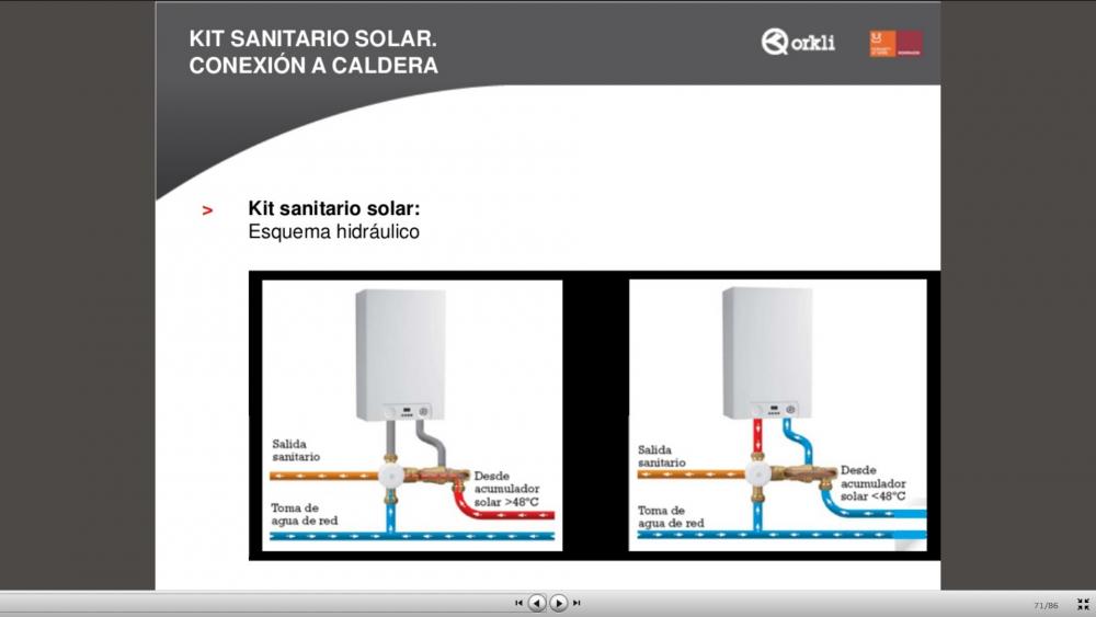

  15. #40
    mar 2013
    La Palma - Huelva
    1.326
    gorrion04, puedes instalar esta válvula mezcladora en tu termo eléctrico. Orkli ppt 2012_solares, página 71. Poner a pantalla completa para verlo bien.
    Dejando el termo siempre conectado, la válvula tomará agua del termo o del acumulador solar dependiendo de la temperatura del agua solar. Un sistema sencillo y eficaz. Matas 2 pájaros de un tiro, porque tambien hace la función de mezclador solar, bajando la temperatura del ACS a 50ºC, para evitar quemaduras y disminuir pérdidas en las tuberias.

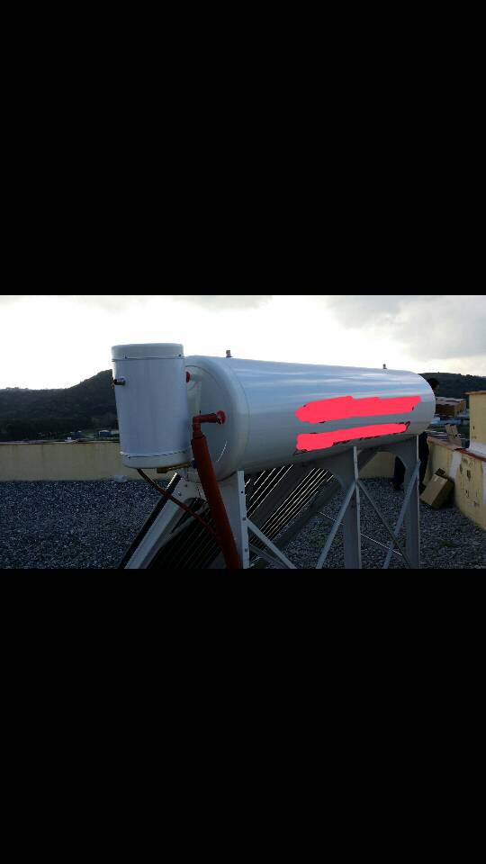

  22. #47
    echaete está desconectado Forero
    feb 2014
    27
    En relación al termo de nuestro compañero gorrión me han montado uno igual y la misma empresa pero el sistema de llenado lo han puesto en el lateral

    Temperatura excesiva del ACS en termosifón-uploadfromtaptalk1392675743720.jpg
    Enviado desde mi SM-N9005 mediante Tapatalk

    Supongo que pierdo capacidad de llenado además me han puesto un tapón en el lateral del deposito de llenado creo que eso no es correcto es más con 69 grados y no a habido ni para una ducha. Que 2000 € más mal gastados

    echaete, cuando puedas sube fotos mas detalladas del lugar donde te han puesto el sistema de llenado. Si hay algo mal colocado puedes reclamar. Es más, si el equipo tiene poco tiempo y no aporta lo que te prometieron, que te monten otro sistema.
    Reclama, reclama y reclama. Que aunque tarden tiempo, estás en tu derecho. Te lo digo por experiencia propia y la de otros foreros a los que hemos ayudado.
