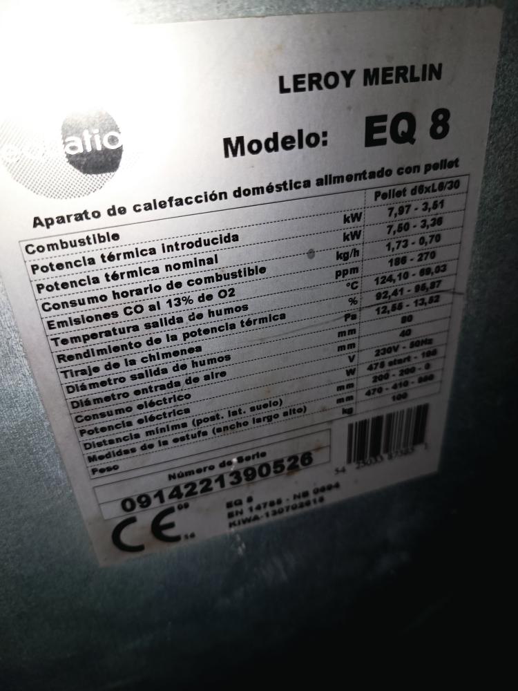

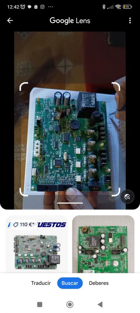

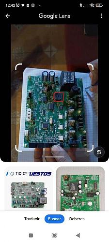

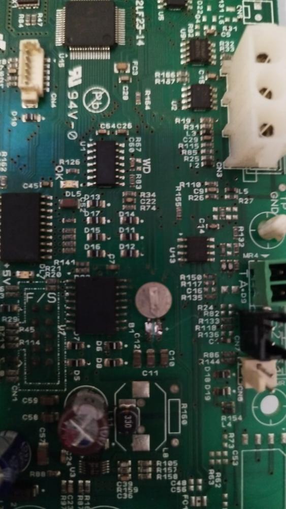

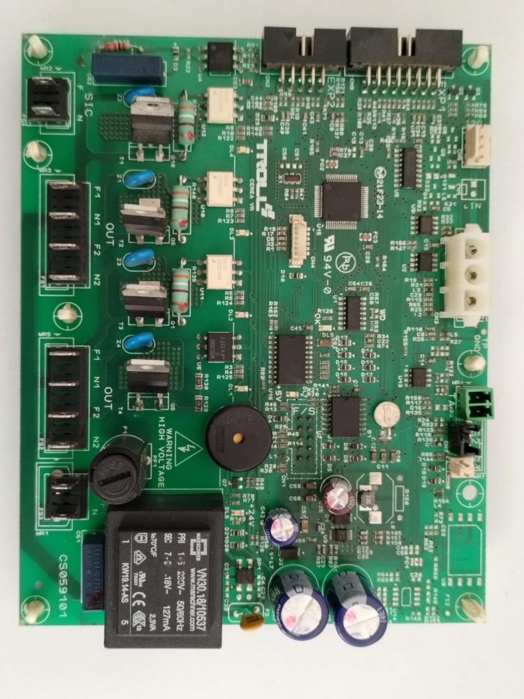

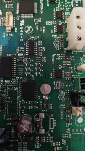

    Ahora mismo aquí tengo la foto de la placa y de la pegatina que viene por detrás de la estufa.
    De las campanas pensé que había echo foto pero no, y ahora no puedo hacerla porque la placa está quitada. Podría hacerla cuando mi marido vaya al pueblo, yo podría hacer foto a lo básico o desmontar algo pero no mucho más, estás cosas no son mi fuerte.
    Respecto a las fotos como estoy con el móvil no me daba la opción que decías, tuve que poner vista ordenador para que me saliera la opción ( por si le pasa a alguien más que sepa que tiene que poner vista ordenador)Equation eq8 campanas display-img_20231205_213154.jpgEquation eq8 campanas display-screenshot_2023-12-06-12-42-57-397_com.google.android.googlequicksearchbox.jpg
    Por cierto muchas gracias, por intentar ayudarme.Equation eq8 campanas display-img-20231215-wa0007.jpgEquation eq8 campanas display-img-20231215-wa0005.jpgEquation eq8 campanas display-img-20231215-wa0008.jpgEquation eq8 campanas display-img-20231215-wa0006.jpgEquation eq8 campanas display-img_20231215_132608.jpgEquation eq8 campanas display-img-20231215-wa0009.jpgEquation eq8 campanas display-img-20231215-wa0003.jpg

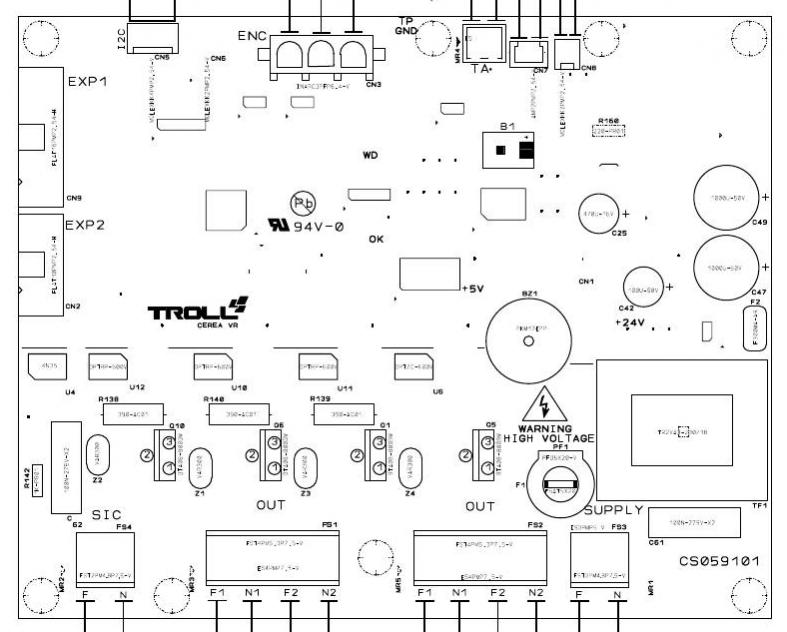

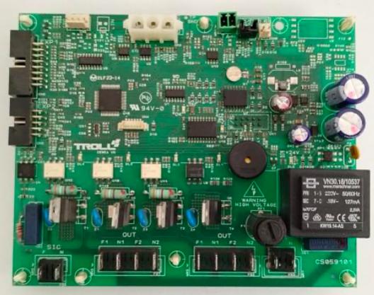

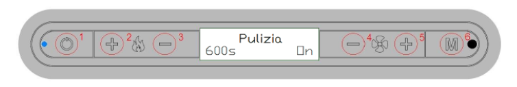

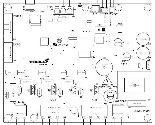

    De la foto de la placa a pesar de no tener gran definición saco las siguientes conclusiones que pueden ser equivocadas.
    La primera que es una estufa muy antigua fabricada por ecomasa (ya quebrada) pero que hacía unas estufas estupendas de las que no se fabrican ahora de ahí su peso que aunque no se lee parece que supera los 100 kilos.
    La electrónica que usa es la italiana troll hoy que yo sepa no utilizada por nadie.
    No te puedo mandar el manual porque tiene un tamaño mayor de 10 megas porque está en varios idiomas y no me permite subirlo, este fin de semana lo reduciré solo al español, y te lo subo antes del domingo.
    De este link te puedes bajar lo que dije en su día de las estufas sommetfire que es totalmente aplicable a la tuya, en otras palabras ecomasa para ecomasa las llamaba sommetfire y para Leroy equation.
    https://www.solarweb.net/forosolar/g...slice-7-a.html
    Dime si el display que aparece es como el tuyo
    De la foto que te envío manda por favor un foto con más detalle del componente rodeado de rojo y en vez de una toma zenital una lateral y si tiene alguna litografía que pone

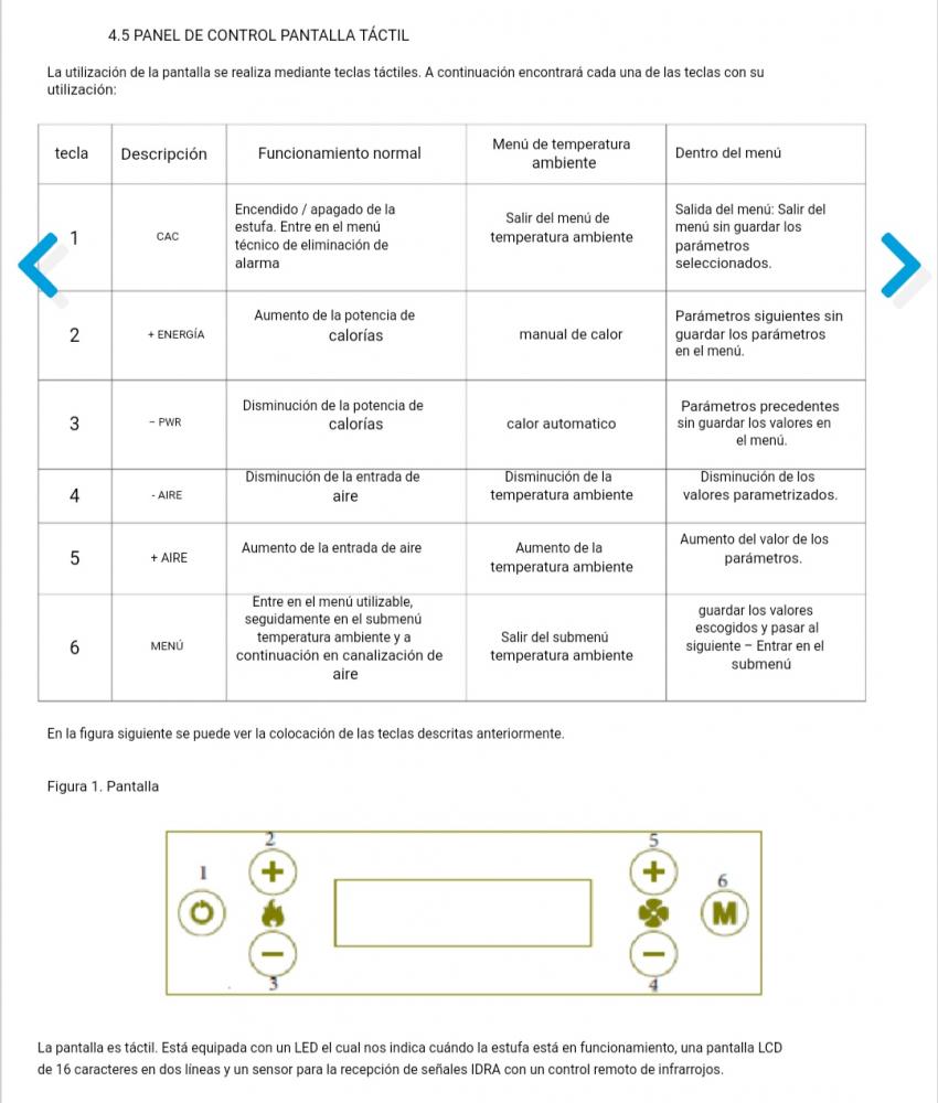

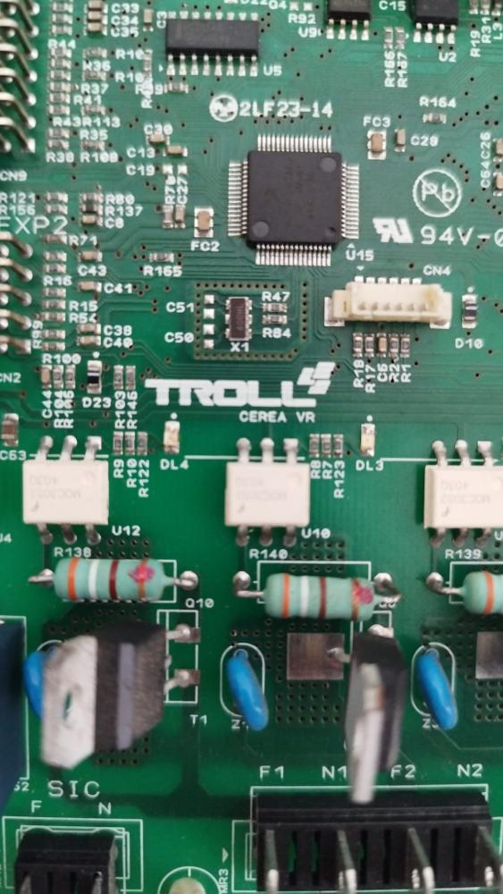

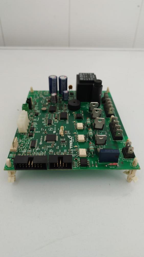

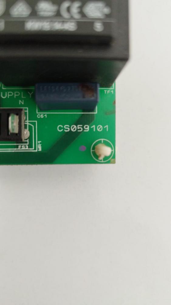

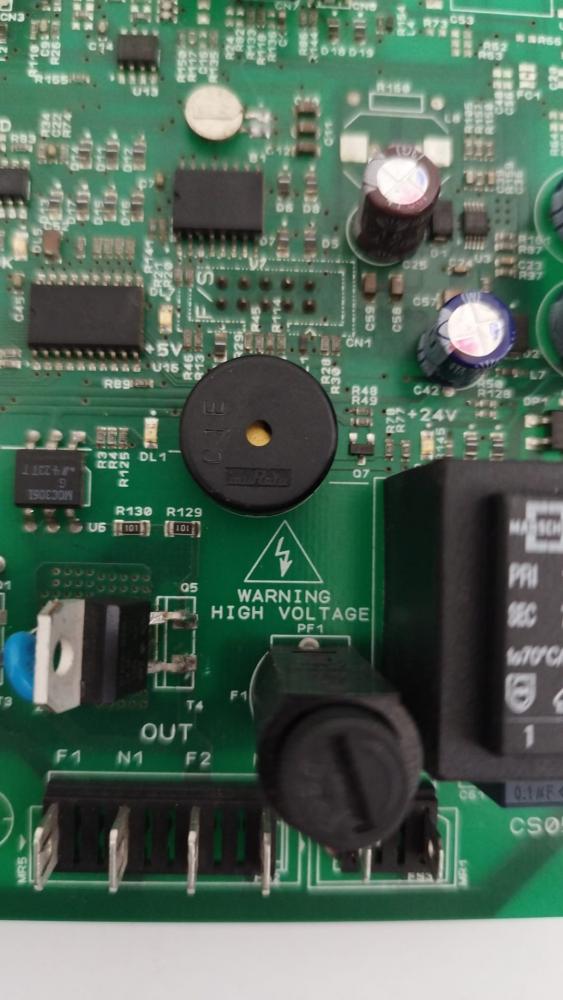

    Hola buenas de nuevo, ya te puse fotos de la placa y del display que lleva ( es justo el mismo que el equation cube 6, por lo menos el dibujo de el manual).

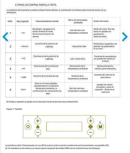

    Por lo que veo ya tienes el manual, ya que la página que envías coincide con el que te voy a mandar, en concreto dice lo mismo pero con matices, así pues tendrás dos, el que te voy a enviar es de la estufa equation cube de 6 y 10 Kw.
    Por mí no te preocupes en mandar las fotos de las campanas en el display porque ya se lo que te sale.

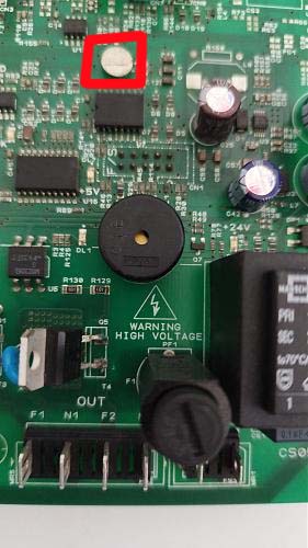

    Con las fotos de las placas que has enviado, ahora tengo más claro la situación el componente que yo pensaba que era una cosa es otra en concreto el zumbador mándame una nueva foto con la misma nitidez del componente que te marco en rojo
    Nombre:  equation.jpg
Visitas: 466
Tamaño: 45,0 KB

    ¡Buenas fotos, buena definición!
    ¿Cual es este último componente que señalas Torpe? Parece un condensador químico
    Entonces cuando sale campanitas, significa avería del PCB/centralita…

    Ahí te las mando. Gracias de nuevo, la verdad que aquí se aprende un montón.

    Remiguel vamos por partes, para mí pero puedo estar equivocado que sigifican las campanitas no existen las campanitas salen unos signos inconexos que ella interpreta como campanitas, en eso mismo se basan los test ptoyectivos tipo TAT o Rochard se manda un mensaje no estructurado y se pide una respuesta que lo hace el individuo proyectándose, en otras palabras se presenta una lámina y se le pide que lo interprete.
    Como esta persona es una buena persona ve campanitas, pero otra con problemas vería insectos peligrosos u otras cosas.
    Te digo esto porque en el manual no habla para nada en ningún sitio de campanas.
    El manual lo subiré mañana o pasado una vez que reduzca el adobe solo a español

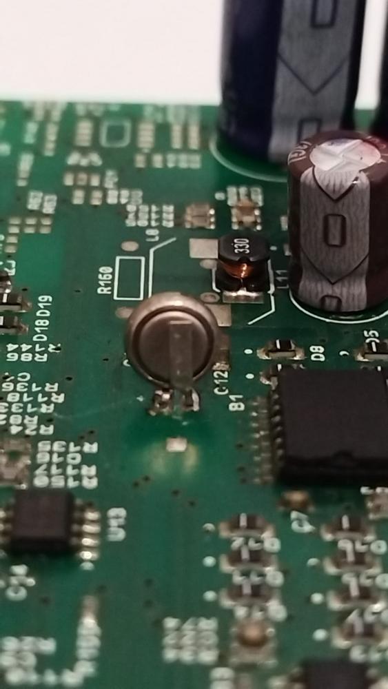

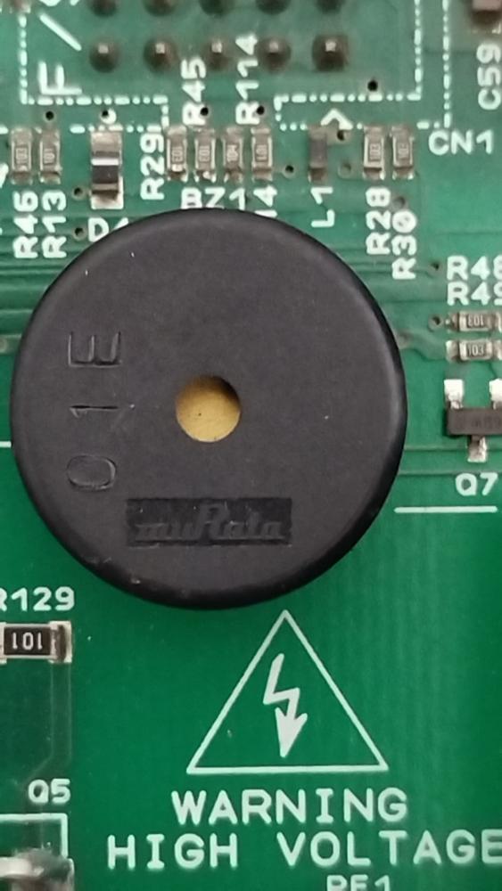

    En segundo lugar ¿que estoy buscando? lo que estoy buscando es el depósito de gasolina, luego comprobaría que está vacío, luego compraría gasolina, llenaría el depósito y por último intentaría ver si arranca.
    Lo que estoy buscando es una cosa más o menos como esta
    https://es.aliexpress.com/item/1005002372002537.html
    Que por su tamaño y altura que por eso le pedí una foto lateral, pudiera ser
    Al no haber una comunicación correcta con la placa por eso presenta esos signos, y según creo yo por falta de gasolina, ten en cuenta que estamos hablando de una estufa anterior a 2015 que es cuando cerró la empresa y si además ha estado sin alimentarse pues la batería debe estar exhausta.
    Por otra parte esta estufa no se ha debido de usar mucho porque si no le hubiese aparecido un error de mantenimiento.
    En este momento me acaba de llegar la foto de ese componente y puede ser precisamente de una pila, ahora que saque la foto por la otra cara que está oculta y si es una batería podríamos haber encontrado la solución al problema

    Bueno una foto de este tipo es la que estaba buscando, ahora necesito una foto de la otra cara de ese componente que no se ve en la foto, que si no puedes sacar la foto, mira si tiene algo escrito como 3 Vol u otra cosa y me lo dices

    Vale el lunes sin falta la cuelgo, que antes no creo que pueda.
    Si que la apariencia es como la pila botón.
    Si no puedo hacer la foto ( que creo que puedo sin problema) miro si tiene escrito algo.

    Comparando la foto de la placa de la centralita (EQ8) y el esquema de instrucción del EQ10, veo que las dos estufas comparten electrónica a pesar de no compartir display.
    EQ8
    EQ10
    Hay bastante mas información de la estufa EQ10. Quizá puede ayudar

    La pila lo dicho el lunes adjunto las fotos.( Es que la tiene mi marido en el trabajo haber si con vuestra ayuda puede hacer algo).
    Pero por una parte me daría rabia que fuera la pila que no creo que sea mucho rollo o difícil cambiarla y me hayan metido otra estufa ( creo que me acordaría del técnico por mucho tiempo jajajaaj).
    Que tengáis buen fin de semana.
    feb 2021
    Soria
    970
    Predeterminado Re: Equation eq8 campanas display
    Como te decía lo del display no afecta para nada para la solución del problema, es sólo que Remiguel dice que hay dos display distintos y es para salir de la duda, mucho me temo que si ese componente es una pila, te vayas acordar del técnico mucho tiempo.
    La pila o batería no creo que llegue a los diez euros y el cambio de la pila si tienes los medios por ejemplo en un taller de reparaciones de TV son escasamente 10 minutos, y si en donde trabaja tu marido sueldan algo de electrónica es muy fácil cambiarla, esta electrónica es muy primitiva o burda nada de microelectronica tipo smd en la pila.
    Por otra parte cuanto peor profesionales más se la dan de que saben y la importancia de lo que hacen, y obviamente es más fácil que te compres un coche nuevo de que le eches gasolina, pero es una pena porque esa estufa es estupenda y es dificil encntrar otra parecida y cambiarle completa la electrónica por otra actual buena y fiable su coste es inferior a los 200 euros mano de obra.
    excluída.
    En cuanto a que te la diesen programada para esa estufa yo te indicaría por mensaje privado donde la compraría, y sería conectar los cables a la nueva placa, el mayor problema lo tendrías en ajustar físicamente el nuevo display es decir como colocarlo, pero vamos que si ese componente es una batería/pila hay muchas posibilidades de que no sea necesario nada de eso

    Entiendo, es lo mas lógico ir descartando los posibles problemas uno a uno. Como se hace para solucionar problemas en general, hacer variar un parametro a la vez y ver lo que ocurre
    Hay pocas fotos de esta estufa en Internet. El display debe ser este
    El display de la EQ10 es este
    Los dos tienen los mismos botones con un layout diferente.
