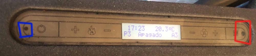

    Hola de nuevo, no, en el circuito del panel no hay infrarrojos solo veo un conector de 3 o 4 pines libre donde supongo que se conecta el infrarrojos, en el menú técnico tiene una opción para activar o desactivar el mando a distancia, se te ocurre algo? Muchas gracias

    Por lo que dices puede que tengas una preinstalación para infrarrojos, sube una foto del display montado tal como se ve en la estufa, para subir fotos tienes que ir a avanzado.

    Como te dije para subir fotos cuando le das a responder te aparecen abajo tres recuadros, enviar respuesta, ir a avanzado y cancelar y tienes que ir a avanzado.
    Lo primero que se me ocurre es comprobar si ese zócalo puede correspondet con un receptor de infrarrojos o no
    Pero vayamos al tema dime si tu display es exactamente el de la foto y si lo remarcado en azul es un led que indica en funcionamiento y si el circulo remarcado en rojo, es translucido y coincide precisamente con la posición del zócalo de los tres o 4 pines.
    Si es así para comprobar que es la entrada del receptor de infrarrojos,creo que debería tener tres pines -gnd, +5 Vol y datos, y no cuatro
    Según mi opinión si mides la tensión entre pines no te debería dar ninguna hasta que cambies por programación activar el mando a distancia ya me contaras

    En cuanto al display aunque la placa sea la misma existen dos modelos el que viene en el manual y el de la foto superior
