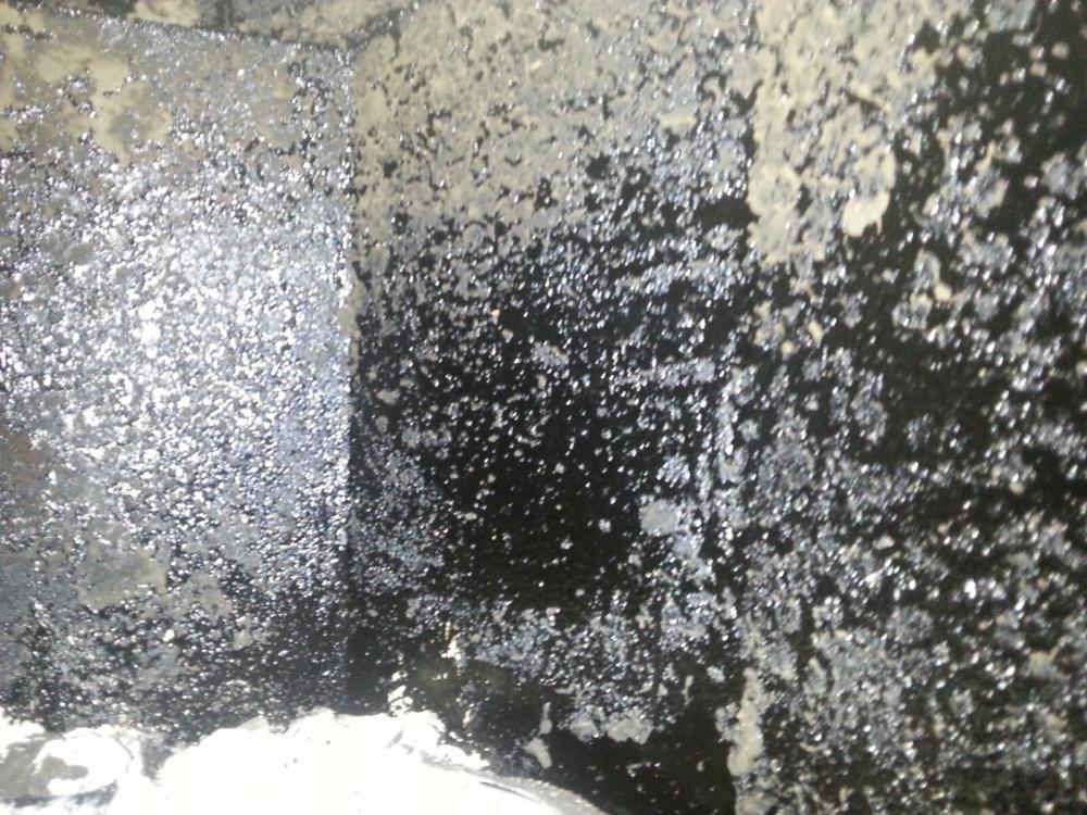

    No, no me he olvidado del hilo!! Pero es que estoy teniendo unos problemillas con la chimenea... Se me han juntado dos, la creosota creada por la condensación y el cajetín defectuoso.
    A ver si la gente que tiene hydros ( si son de la misma marca mejor ) me puede decir si como tengo el interior es normal.Usuarios hidrochimeneas y funcionamiento.-img-20151116-wa0000.jpgUsuarios hidrochimeneas y funcionamiento.-img-20151116-wa0002.jpgUsuarios hidrochimeneas y funcionamiento.-img-20151116-wa0004.jpgUsuarios hidrochimeneas y funcionamiento.-img-20151116-wa0006.jpg

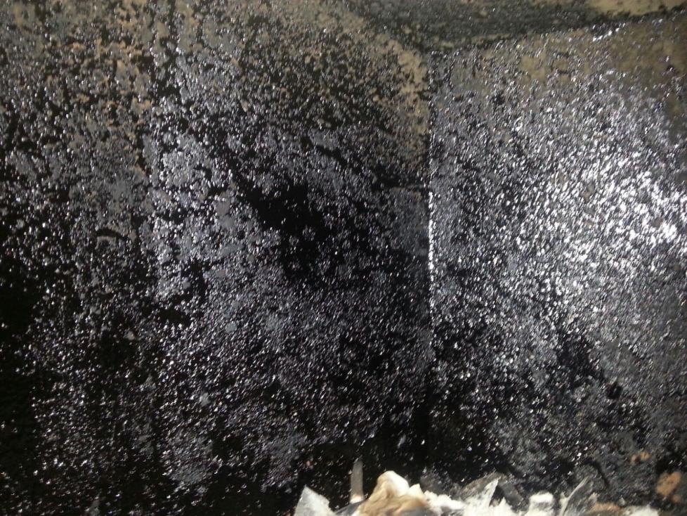

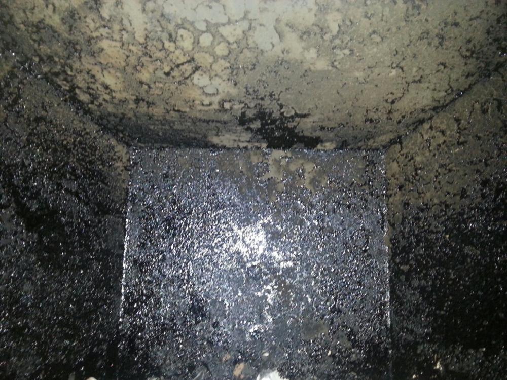

    Así es como tengo el interior de la chiemenea. No se si es una cantidad normal de creosota, o es demasiado o directamente, no debería de haber nada.
    La historia es que el primer año, conseguía temperaturas en el agua de 70 - 80 incluso llegabamos a los 90... teniendo que aflojar un poco para que no saltara las alarmas. Pero este año... Se mantiene en 60 y le cuesta muchiiiiiiiiiiiiisimo llegar a 70. Deduzco que es por la capa que tengo de creosota, por lo que, ¿COMO SE QUITA? Al estár "cristalizada" cuesta mucho rasparla. ¿Existe alguna manera de hacerlo quimicamente?

    Leña muy seca, muy cortada y que suba bastante la temperatura. Te hace efecto pyrolisis y te desprende la capa formada por la condensación.
    Eso te lo ha formado o por exceso de carga, o leña muy húmeda o porque no tira bien por suciedad.

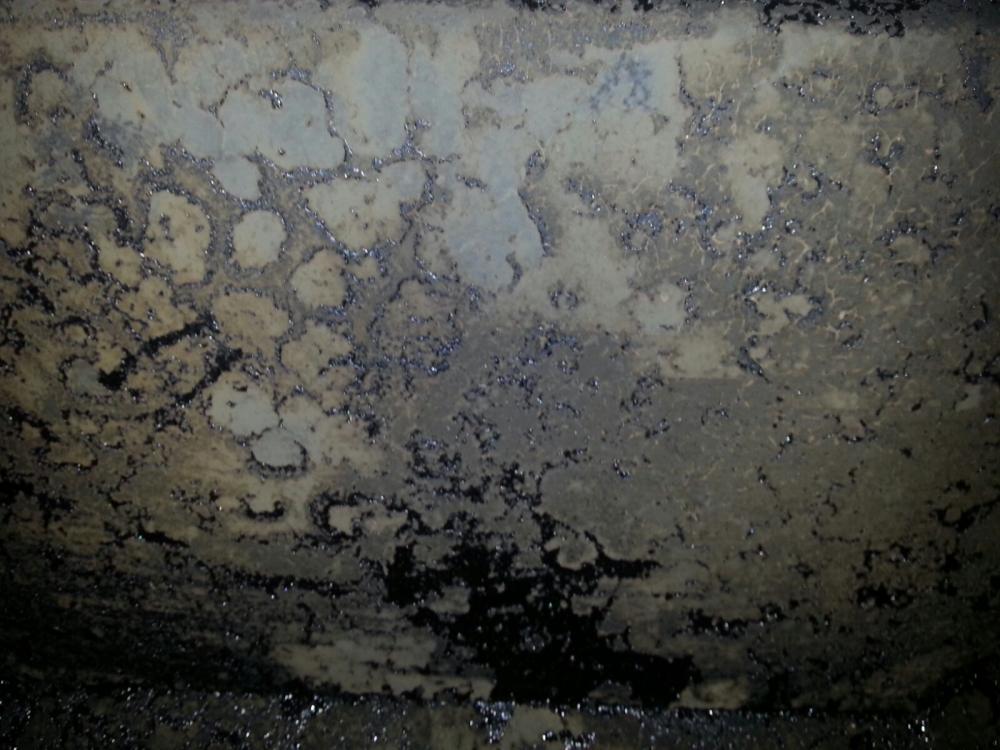

    Casi al 100 % que ha sido lo de la leña humeda... menudo gol me metieron... pequé de novato el primer año.
    Eso de la "pirolisis" ocurre en el techo, en los laterales... lo veo más chungo, pero lo probaré.

    La mia a lo largo del invierno le pasa eso, se pone asi de sucia. Raspandola un poco mejora. Provare lo de pirolisis. Otra causa es la condensación que crea al no tener valvula anticondensados. Agradeceria información de como instalarla.

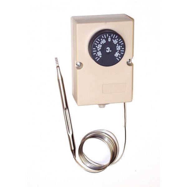

    Se puede apreciar ahí arriba pero no se ni que marca ni nada. Luego esta tarde/noche le hago una foto a ver si se ve algo.

    Segun una foto que hice, es de la marca PRODIGY. Es igual que este, salvo que la escala es hasta 100º

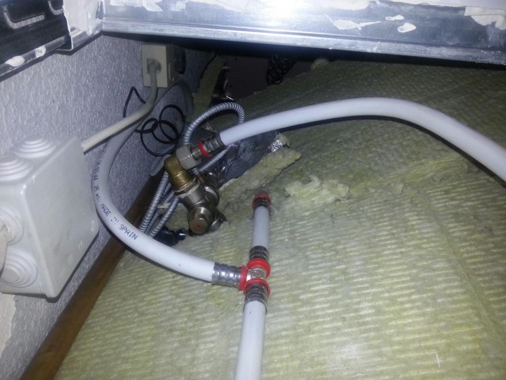

    Te cuento.
    A mi me la instalaron y antes de cerrarlo todo con pladur... las pruebas fueron un desastre. Cuando encendian el fuego, rápidamente se elevaba la temperatura del agua, y al poquito, sobrepasaba los 95 saltando la seguridad y escupiendo agua caliente a la calle y entrando agua fría. Decidieron quitarla, y a la primera. El problema llega este año, que se me ha generado "mucha costra" y el rendimiento que da es muy bajo.
    Estoy jodido tanto con ella como sin ella. ¿Que puedo hacer?

    Cita Iniciado por marcoantonio Ver mensaje
    Yo tengo uno parecido de la marca roca. Esta tarde voy a instalar de nuevo válvula anticondensados, espero que esta vez funcione. Me la instalaron una vez y no funcionó y salta el serpentin de seguridad. Tú tienes instalado alguna válvula anticondensados o mezcladora. Esta noche te paso fotos de mi instalación. Si la tienes instalada donde se instala, antes o despues de la bomba .
    yo si tengo valvula anticondensados al principio no me la intalaron pero despoes de mucho insistir consegui que me la instalaran, es una esbe de 55 gradosy cuidado creo que no es lo mismo una mezcladora que una valvula anticondensados,
    la tengo en el tubo de retorno antes de entrar en la caldera y justo antes tambien de la bomba circulacion,
    y he notado un cambio muy faborable,en el funcionamiento de la instalacion, antes a poco que me descuidara me bajaba la temperatura del fuego y paraba la bomba,ahora hay mucho mas margen de tiempo, la temperatura del agua en la estufa a poco calor que tenga esta siempre a 60 grados, y si hecho leña enseguda empieza a mandar calor a los radiadores

    No se si podrías poner algunas fotillos, tanto de la instalación como de las paredes de la caldera. Por favor.

    las paredes , mas o menos tienen el mismo aspecto que las tuyas por lo que veo y la valvula a mi me pusieron esta para calderas 30kw
    Esbe; VTC 311 55ºC; Valvula de carga para calderas de biomasa de 30 Kw, 3,4" y temperatura 55 ºC: Amazon.es: Bricolaje y herramientas
    aunque ahi esta muy cara , a mi me costo por ebay 65 euros y los portes .y la instalacion para uno que sepa algo de fontaneria, es muy facil , ya vienen indicados donde va cada entrada , entre un amigo que sabe soldar cobre y yo en un par de horas listo

    El viernes me lié la manta a la cabeza y limpié la chimenea. Quité prácticamente toda la creosota. Como aun quedaba algún resto, decidí cargarla bastante y... madre del amor hermoso!, llegamos a los 24.8 grados en el salón!! jajaja una pasada. Con una carga calentamos la casa todo el día, no tuvimos que cargar ni una sola vez más. Y menudas ascuas!
    A si es que, con esto, deduzco dos cosas. Primero es que tenía demasiado sucia la chimenea. Y segundo, hacía cargas muy pequeñas, daban una energía ridícula y tenía que estar cargando constantemente, gastando bastante más y calentando prácticamente nada...

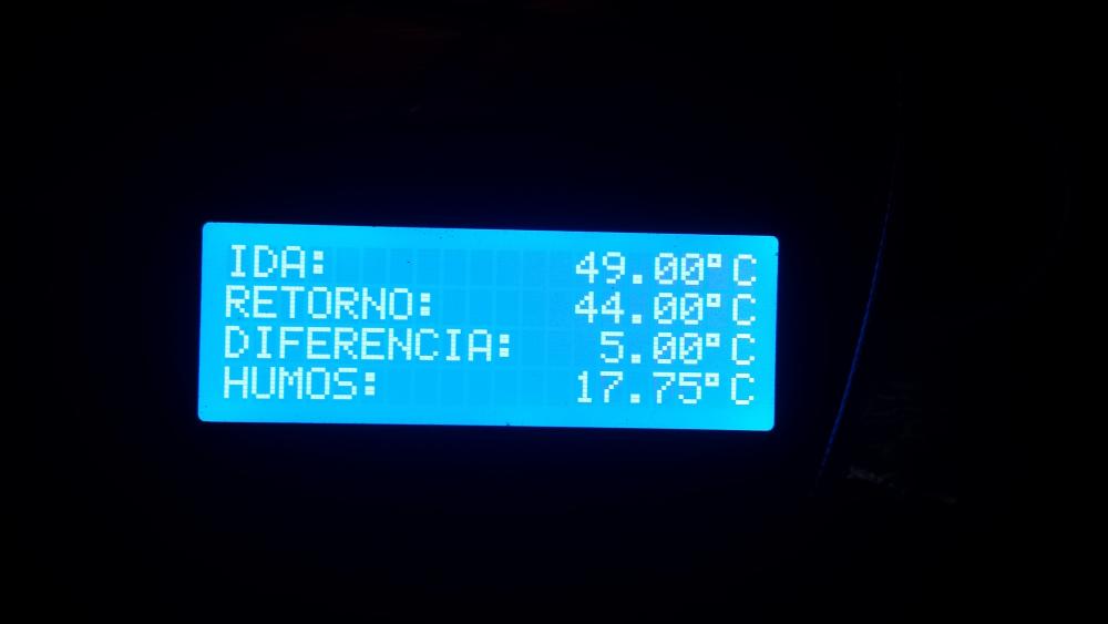

    Por cierto, no se si conoceréis "arduino". Pero estoy haciendo una cosilla interesante, la cual es relativamente facil de hacer y mola un montón. De momento, os enseño La fase de prueba que tengo:

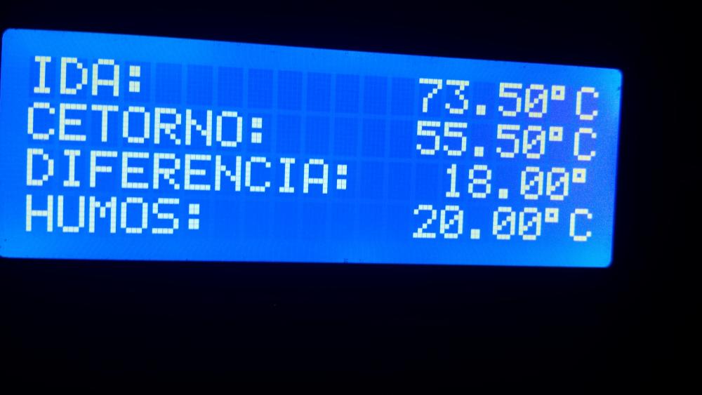

    De momento, como veis, el sensor del tubo de humos no está puesto. Es un termopar tipo K, un sensor "especial" para aguantar tan altas temperaturas.
    Los sensores de ida de retorno tengo que ajustar su posición, ya que siempre me marcan menos que el sensor de inmersión de la caldera.
    Dos cosillas...
    1º 18 grados de diferencia entre la ida y el retorno está bien?
    2º Que rango de temperatura de humos es "optima" para este tipo de chimeneas?

    Haz probado a poner una velocidad menos o más a la bomba recirculadora. Supuestamente cuanto más lenta debe llegar más frío el retorno pero también le entra menos cantidad a la chimenea, con lo que tiene más tiempo para volver a calentar. Prueba con la velocidad de la bomba a ver que tal.
    Creo que la diferencia optima entre ida y retorno está sobre los 15 grados.

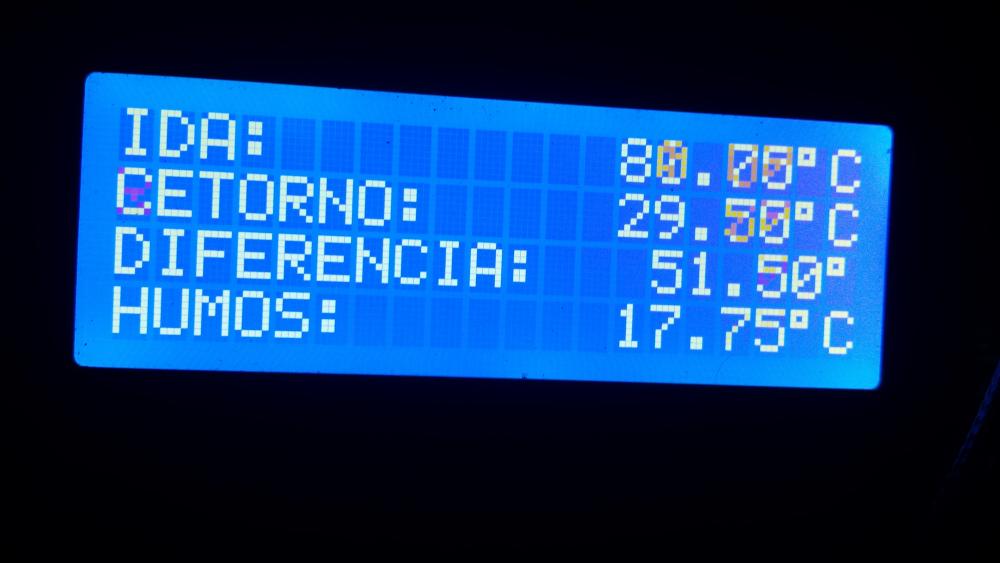

    Mira, como se ve con los sensores el tema del contraste termico.
    1º Empieza a calentar el agua del deposito hasta que se pone a parir y manda a los radiadores
    Como ves, hay una diferencia de mas de 50 grados...
    2º Se mezcla el agua, y homogeneiza el circuito, haciendo que solo tenga una diferencia de unos 5 grados... La bomba se para.
    3º Vuelve a calentar el agua y la bomba arranca. Ahora, la diferencia ya es de unos 18 grados y la bomba nunca se para.
    Que esto no es lo correcto? Ya lo se, pero es que la puñetera valvula no me funciona bien. ¿Por que puede ser? ¿Algún experto en la materia?
