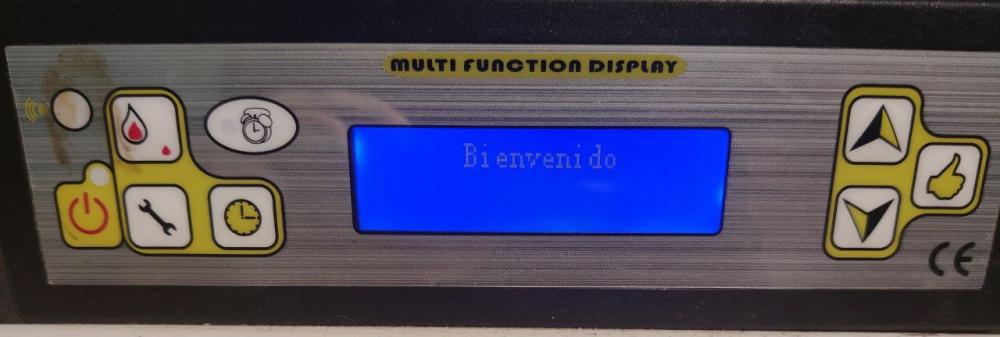

    Question enciendo estufa y se queda mensaje Bienvenido fijo !! Ayuda Gracias .
    Muy Buenas tengo esta estufa desde el 2017
    DOKII 10KW Plus
    CLBIO Creo que de , NINGBO GRACE MACHINE.
    La enciendo y me saltar el mensaje de BIENVENIDA y no pasa a modo de uso se queda ese mensaje fijado .

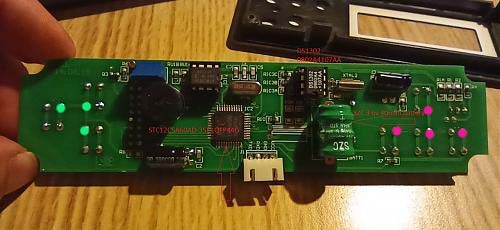

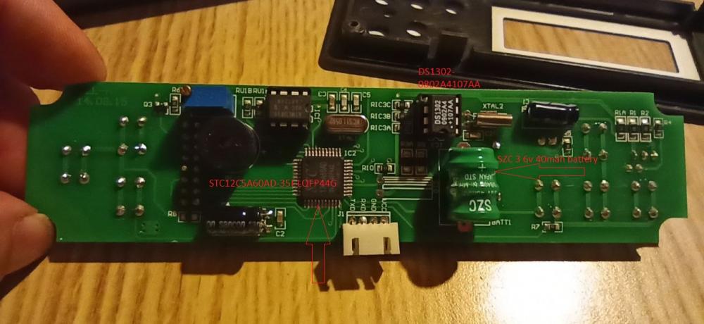

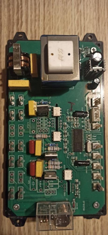

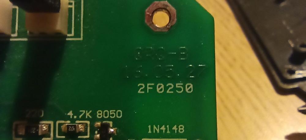

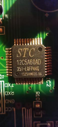

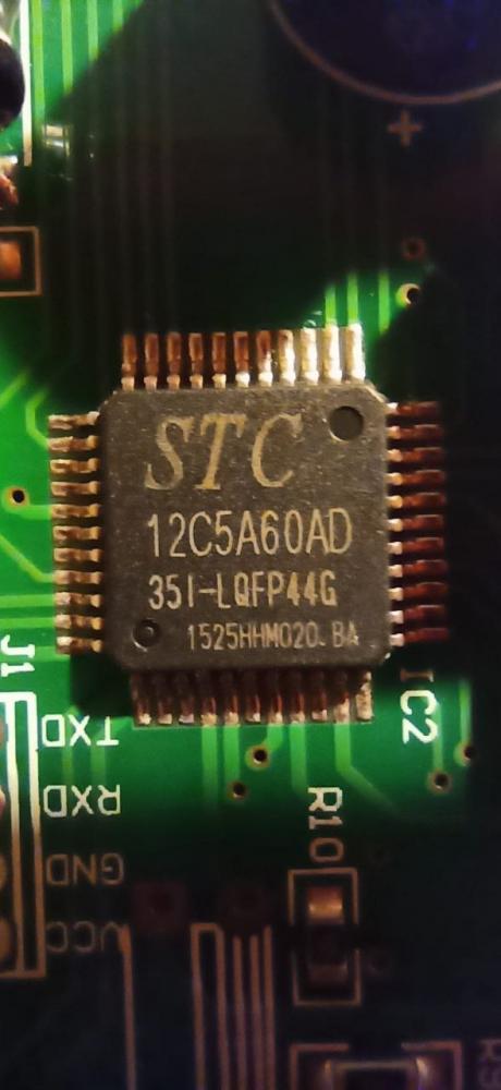

    Hola de nuevo ,
    Tenias toda la razón del mundo .
    Su eepron es Ds1302 --0902A4+107AA - -ya no tengo las herramientas para leerla , pero son baratas , tu le harías un bacupe ?

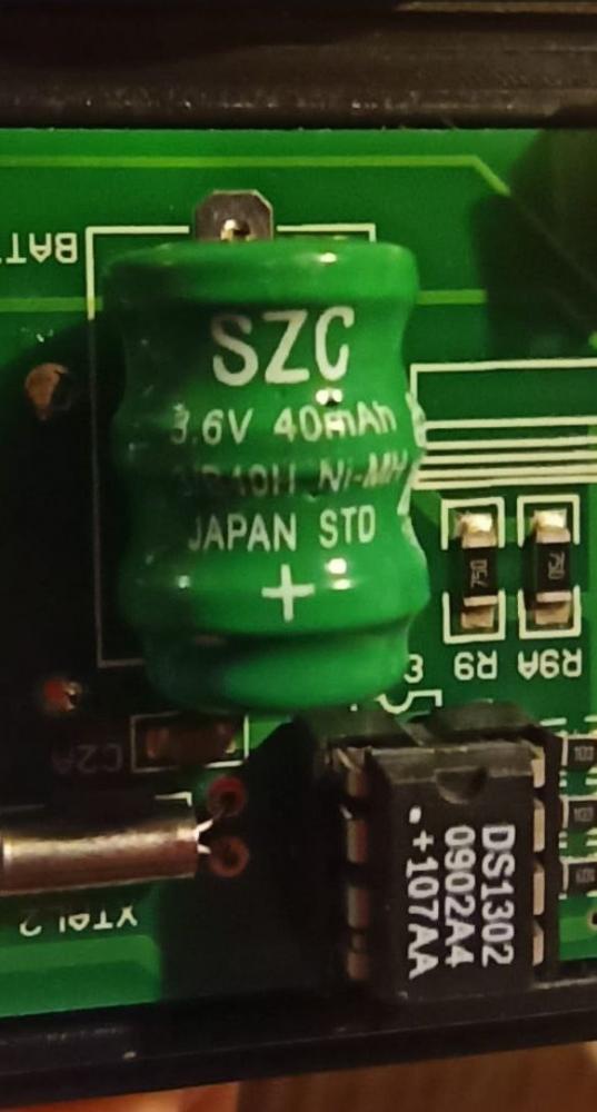

    Pila = SZC - 3 6v 40mah battery - Soldada en placa , no se que me recomiendas remplazarla por una igual o poner un porta y utilizar una de botón.
    su chipset es modelo: STC12C5A60AD-35I-LQFP44G -
    ya sabiendo esto la cosa cambia , que me recomiendas .
    Muchas gracias compañero .
    Te dejo unas fotos . Muchas gracias de nuevo .
    enciendo estufa y se queda mensaje Bienvenido fijo !! Ayuda Gracias .-pcb-estufa-pe.jpg
    enciendo estufa y se queda mensaje Bienvenido fijo !! Ayuda Gracias .-pilaplaca.jpg
    enciendo estufa y se queda mensaje Bienvenido fijo !! Ayuda Gracias .-chipestufa.jpg

    Predeterminado Re: enciendo estufa y se queda mensaje Bienvenido fijo !! Ayuda Gracias .
    Opino que antes de intentar cambiar el componente soldado por un zócalo para ponerle una pila de botón, habría que ver si lo que tienes soldado es una pila o una batería, las pilas no se recargan y las baterías sí. Veo que aparece NI y algo más que no leo, pero eso del Ni (niquel) me suena más a batería que a pila pero no conozca nada de pilas y acumuladores. Si es batería no la puedes sustituir por una pila.
    Lo que haría sería teniendo desenchufada la estufa ver que tensión tienes y si es practicamente cero es que la tienes completamente descargada.

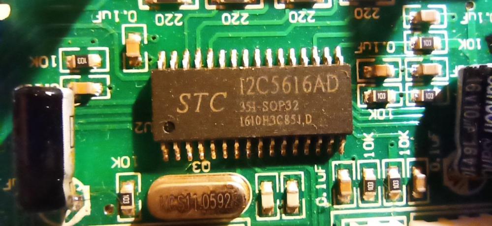

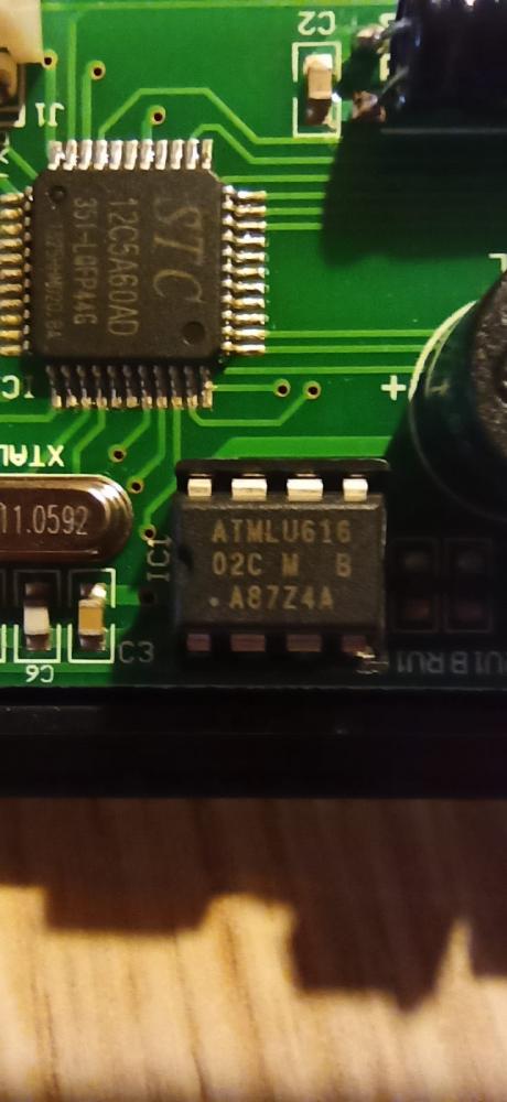

    Por cierto tienes otro zócalo con un integrado que integrado lleva

    Hola ,
    También lo pensé al ver ni-nh . y rebuscando por la red tienen pinta de ser batería SZC - 3 6v 40mah battery .
    la estufa encendida mas de 2 días de tensión me marca 1,2008 V antes de medir quite el cable para tener lectura sin tensión .
    le falta muchísimo hasta los 3.6V diría que esta muerta .
    Tengo por aquí AAA Ni-hn recargable no se si poner 2 en serie que me darán 2,4 V o 3 darán pico 3,6V
    a ver si la unidad arranca bien. solo por probar y descartar .
    Edito: también tengo 18650 o 14500 de 4.2V que las puedo cargar en 3.6 V pero ya no son Nicd sino son lion litio
    ¿ que te parece ?
    ya tengo localizada la misma marca Varta , así respeto máximo el diseño/funcionamiento del pbc original . Pila de botón recargable V80H NiMH, 3.6V, 80mAh, terminal tipo pin .
    el otro zócalo con un integrado que integrado lleva es ATMLU616 - 02C - M B - A87Z4A : buscando Atmel ATMLH128EB EEprom
    te dejo Foto .

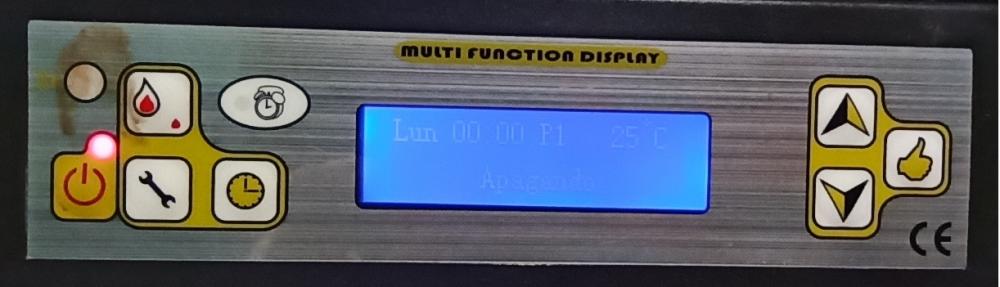

    Hola de nuevo ,
    con el apoyo de 2X aaa nicd , la estufa arranca bien los botones de la derecha funcionan , los
    de la izquierda no .
    con el mando puedo encenderla cambiar de modo P1,P2,P3 yP4 , ver la info de las 3 sondas .
    creo que se ha borrado la eempron .
    he pedido una batería igual , ya se que puedo poner una de botón recargable .
    cuando la ponga dejare encendida la maquina a ver que pasa finalmente .
    si se borro o no la eempron .
    iré actualizando cuando tenga cambiada la batería del display .
    Muchísimas gracias compañero se agradece tu ayuda muchísimo .
    la pantalla se ve correctamente de intensidad la foto no esta bien tomada
    enciendo estufa y se queda mensaje Bienvenido fijo !! Ayuda Gracias .-ok.jpg

    Parece que vas avanzando en la resoluciòn del problema.
    Personalmente en la vida y en electrónica sigo el lema doctor si no sabes tratar por lo menos no maltrates.
    Vayamos por partes tenemos un elemento que no sabemos a ciencia cierta si es pila o batería, y que ademas lleva serigrafiado 40mah, que me parece muy raro por su baja capacidad.
    En estos casos suelo recurrir a los que saben, por ejemplo en temas de estufas lo que diga el forero Antonio Fuentes para mi va a misa.
    En este caso consultaría vía telefónica con esta empresa
    https://comercialzona.com/
    que lleva muchísimos años dedicados en exclusiva a las baterías, y les indicaría que tienes un problema tengo una pila o acumulador con esta referencia y estas dimensiones, me podrían indicar que es y que por cual la sustituiría, capacidad tecnología Ni-Cd u otra etc. una vez que tengas esos datos obviamente compras lo que quieras y donde quieras pero casi seguro que te dan una clase, si vas de tontito, y con esos datos tienes la absoluta seguridad de que elemento es.
    Ten en cuenta que el que tenga mayor capacidad no le va a afectar a su funcionamiento, y el que sea Ni-Cd, Ion-li tampoco, siempre que sean baterías y no pilas es indiferente, las NI-Cd son las de tecnología más antigua y entre otros problemas tiene el efecto memoria.
    Con respecto a las memorias eeprom, estas memorias son no volátiles es decir no se borran por falta de alimentación, lo que si tienen es un número máximo de escrituras, del orden de 100.000 razón por la cual le hice un backup por si las moscas y ya de paso hice un duplicado y me guarde el original y puse el duplicado, por el comportamiento que dices que tiene la estufa para mí el problema no es la eeprom, que normalmente funcionan o no funcionan pero no funcionan un poquito.

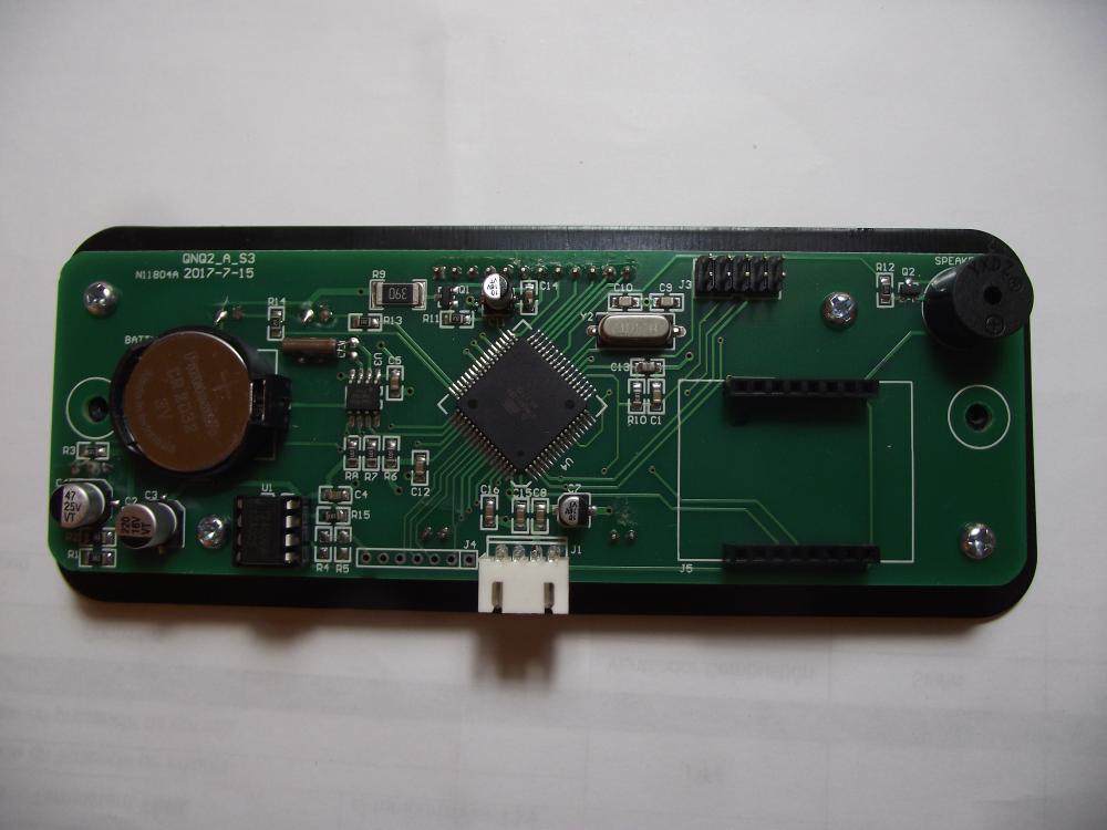

    Me indicabas que me ibas a mandar una foto de la centralita antigua, y no la veo, como la mía no la he abierto no sé si habrá algún otro componente que le pueda afectar al comportamiento que tiene ahora tu estufa.
    Por cierto me comentabas que has cambiado el extractor, sino lo has tirado por favor hazle una foto al antiguo de la parte superior la contraria a donde van las aspas, que quiero comprobar una cosa.
    Como en su momento hice un reportaje fotográfico del interior de la estufa, para consultar si trasteaba en ella, adjunto te envío la centralta de mi estufa que pienso que es la misma que la tuya.

    Esto pasa cuando tienes prisa y no lees detenidamente una respuesta que la contestación no es la adecuada pero a esas horas.
    Al indicar que ese componente es de Ni-MH (Niquel- metal hidruro) en un 99,9% es una batería, si te daba menos de 1,5 la batería esta muerta.
    Cuando la cambies cuidado en la extracción para no dañar las pistas, y la soldadura hazla correctamente, para que no se te produzca una soldadura fría.
    Mandame por favos las dos fotos, para poder echarle un vistazo el circuito de la placa.
    Por cierto me imagino que sabrás meterte en los menús ocultos y el enlace que pones en el primer post no funciona.
    Resumiendo el acumulador seguro que esta mal,si al cambiarlo no te funciona pienso será el momento de analizar que otro componente pueda esta mal

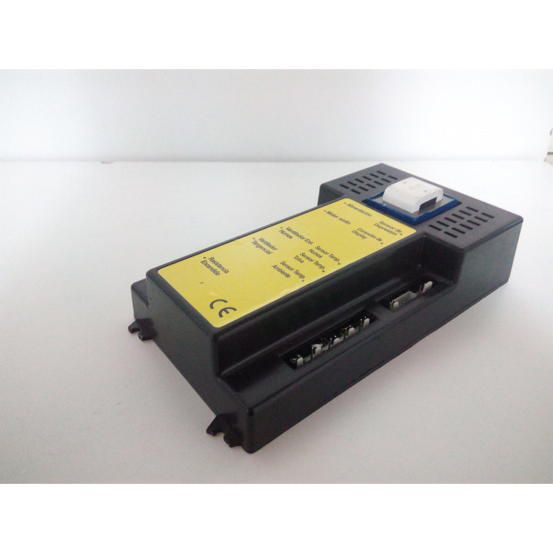

    Buenas tardes,
    Partiendo de la base que no se casi nada de electrónica .

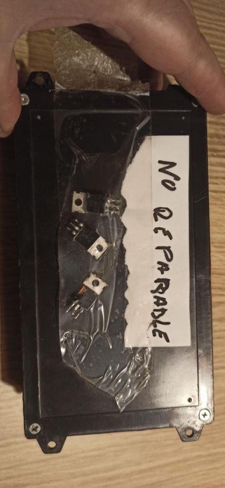

    Cuando tenia una duda hablaba por teléfono y email con una persona muy amable antiguo sat de CARSAN BIO que me indicaba muy amablemente las soluciones y siempre mirando de ayudar y luego vender si hiciera falta .
    Le envié la centralita que tengo en casa que no se pudo reparar y me envió una nueva hace algo mas de 2 años .

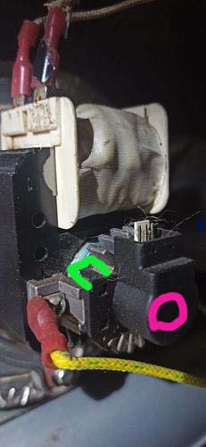

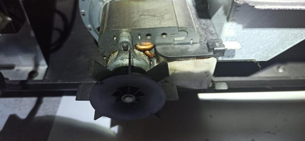

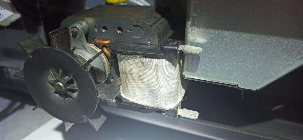

    previamente si le cambie el ventilador de salida de humos original que se estropeo , hacia un zumbido y a los 45 o 50 minutos de funcionamiento
    se paraba y empezaba a girar en sentido contrario , dando error y apagándose la estufa , por este motivo se cambio .
    No se si lo tengo guardado ya que tuve que usar parte de el para poner el nuevo , la parte que gira en forma de aspas por fuera de la salidas de humo.
    Me indico que en los parámetros le pusiera valor que siempre estuviera a 110/120 Voltios mínimo , ya que tenia ese fallo y al bajar voltaje se estropeaba.
    De todos modos tengo fotos en google y volcado masivo sin clasificar en varios HDD externos .
    SI , te confirmo que la centralita es la misma a la de tu foto , por supuesto que al llegar a casa te pongo fotos pcb delantero y trasero ,así como del ventilador de salida de humos original si lo encuentro , sino buscare las fotos .

    Edito: le cambie el ventilador tangencial y este es diferente al de fabrica lleva una pieza en forma de aspa creo que es para refrigerar la bobina . subiré unas fotos .

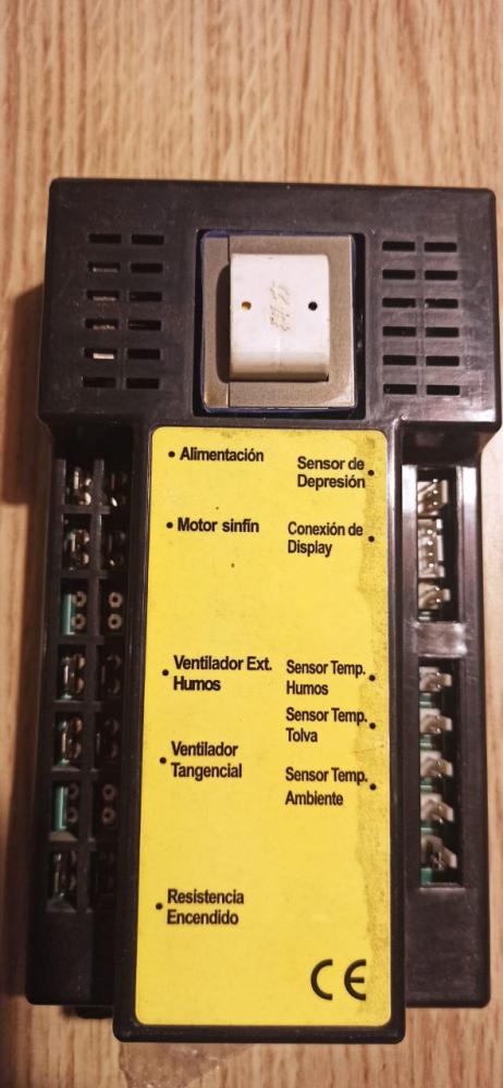

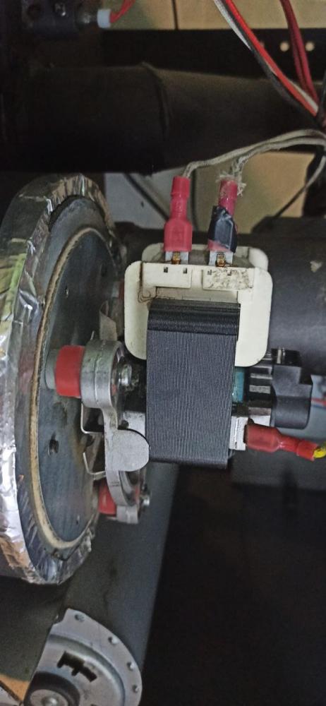

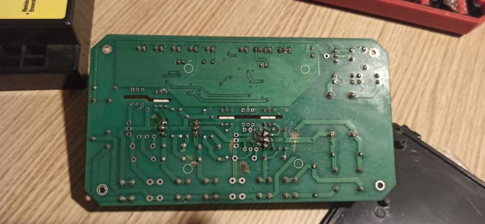

    Buenas noches ,
    te pongo fotos de .
    1)ventilador tangencial que es diferente al original
    2) Motor sin fin tolva es el original .
    3) motor salida humos : no es el original
    4) centralita , que es como la de tu foto , si quieres alguna mas de alguna parte indícamelo .
    un saludo muchas gracias .
    enciendo estufa y se queda mensaje Bienvenido fijo !! Ayuda Gracias .-tangencial1.jpg
    enciendo estufa y se queda mensaje Bienvenido fijo !! Ayuda Gracias .-tancencial2.jpg

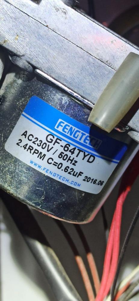

    Motor sin fin tolva
    enciendo estufa y se queda mensaje Bienvenido fijo !! Ayuda Gracias .-motortolva.jpg

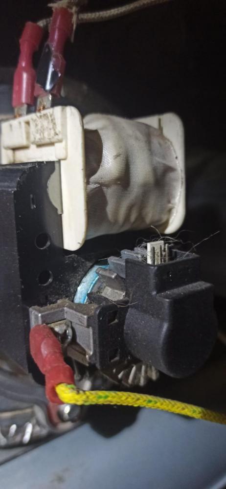

    motor salida humos
    enciendo estufa y se queda mensaje Bienvenido fijo !! Ayuda Gracias .-salidah1.jpg
    enciendo estufa y se queda mensaje Bienvenido fijo !! Ayuda Gracias .-salidah2.jpg

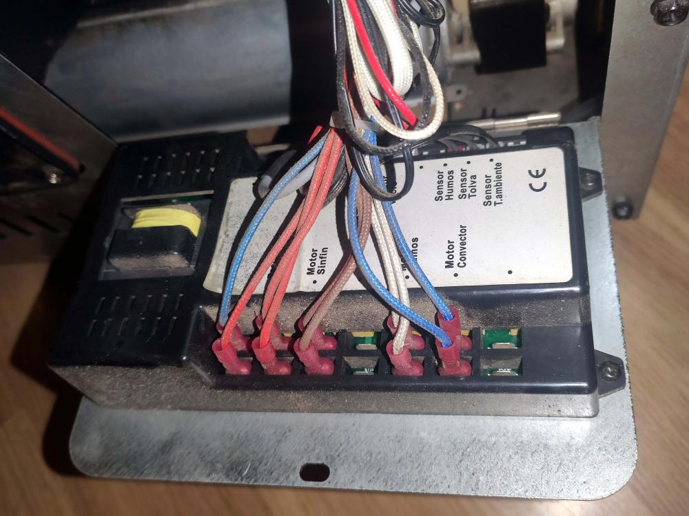

    centralita Placa base
    enciendo estufa y se queda mensaje Bienvenido fijo !! Ayuda Gracias .-placa1.jpg
    enciendo estufa y se queda mensaje Bienvenido fijo !! Ayuda Gracias .-placa2.jpg
    enciendo estufa y se queda mensaje Bienvenido fijo !! Ayuda Gracias .-placa3.jpg
    enciendo estufa y se queda mensaje Bienvenido fijo !! Ayuda Gracias .-placa4.jpg

    Buenas noches.
    Vayamos por partes:
    Efectivamente los de Carsan Bio eran encantadores, pero llevaban más de medio año, funcionando fatal pues ni atendían el tno.
    Lo primero la batería que has comprado, viene sin pestañas para soldar, me supongo que habrás comprado el soporte para la batería.
    Normalmente los cargadores de baterias no lo hacen por tiempo voltaje, sino que comienzan a cargar y cuando llegan a una intensidad de carga la consideran completa.
    Cuando una batería la comienzas a cargar a Tensión constante, cuando está descargada pasa más intensidad que cuando está cargada, por lo tanto en principio no te debía afectar lo que si es que tarda más tiempo en cargar si esta descargada y más tiempo en descargarse, pero si tienes dudas llama a la tienda de baterías que te he dicho y se lo preguntas.
    Carsan efectivamente antes de cerrar optó por una solución drástica hacer una sustitución total de la electrónica china por la italiana Tiemme.
    En que consiste el kit y verás que es más o menos el que te indico, cuando te contesten.
    Un soporte para el nuevo display.
    Un display tiemme CP110
    Un cable de datos plano de 10 hilos.
    Una placa Tiemme NG01
    Un presostato, porque el que lleva la estufa es digital con tres hilos, y esa placa utiliza uno mecanico on/off de dos hilos.
    Y sondas creo que de humos y temperatura ambiente, aunque según mi opinion se podrían utilizar perfectamente las actuales lo que pasa que las actuales tienen unos conectores especiales y para no tener que cortar y por si tuviesen problemas te las suministran.
    O sea una electrónica totalmente diferente a la que tienes mucho mejor con muchas más opciones etc.y a la que te tendrías que aprender y adaptarse, es la electrónica que usa Ferlux y Lasian entre otras marcas nacionales.
    Pero vayamos a tu caso concreto si lo que quieres es continuar como ahora sin complicarte la vida.
    Cambia la batería y ves que pasa, que no te funciona la estufa,pues llamas a fujisol
    https://www.fujisol.com/
    En la parte de abajo están los telefono y la dirección y le explicas el problema.
    A título de ejemplo un display vale unos 100 euros, en esta empresa suelen ser muy amables, y le dices lo que te pasa y te diran si es del display o de la placa.
    Pero vamos que soy de la opinión que es la batería, cuando me dices que el ventilador de humos no es el original, es que le cambiastes y le tienes?

    Por pura curiosidad malsana.
    Me mandas la placa y la parte superior en la que figuran unos componentes desoldados y la frase no reparable.
    Aunque en la vida hay que ser realista aunque no se sea monárquico, y no ser crédulo aunque se sea creyente.
    Entiendo que esa placa es una placa devuelta del reparador en la que ha quitado esos componentes y no se si los ha cambiado o no, es correcta mi interpretación o no.
    En segundo lugar que sintomas tenía la placa, le pasaba como ahora que no podías hacer nada con el menú e incluso no se iluminaba el display o por el contrario lo que hacía es que no encendía.

    Cita Iniciado por torpe Ver mensaje
    Hola , siéndote sincero le puse al tester unas pinza de cocodrilo para monitorizar la tensión del ventilador de salidas de humo ,ya que trataba entre 45 y 50 minutos en parase y inmediatamente girar en sentido contrario .
    Aparte la bobina hacia un zumbido .
    Una vez localizado el fallo , hice un corto
    Con una pinza que se soltó y la estufa ,
    No recuerdo bien pero no funcionaba le cambié ventilador y finalmente compré 3 unidades ( no recuerdo el nombre ) y al soldarlos sobrecalentar la placa base y la fastidie , por eso digo que la cambie por mi culpa .
    Se la envíe y el los cambio pero no pudo hacer nada .
    Tengo un amigo que el si estudio electrónica y está trabajando en el tema ,bel me soldara la batería , vive algo lejos y hace años que no le veo , así que me acercaré y el la soldara .
    De todo se aprende , y si ya con mas cabeza .
    Si la estufa me funciona correctamente
    La seguiré aprovechando hasta que me falle y tenga que cambiar la electrónica .
    Iré comentando cuando esté la batería puesta .
    Un saludo gracias .

    Los ventiladores de humos, pueden trabajar de dos formas fijando el número de vueltas y la centraliata suministra los voltios necesarios o por voltaje que es el caso de esta electrónica.
    En su momento saque las equivalencias entre lo que pones cuando la programas y la tensión que envía la placa, lo hice de la siguiente forma hice un cable macho hembra faston y en uno de lo extramos puse dos cables una para alimentar el extractor y otro para poner el polímetro los resultados fueron los siguiente:
    Equivalencia ventilador de humos
    Display V real en faston
    extractor
    150 220 voltios
    140 220 voltios
    130 210 voltios
    120 200
    110 190
    100 180
    90 170
    Este ventiador permite regular el extractor por r.p.m para eso lleva el elemento que te señalo en rojo y que va unido al cuerpo mediante las fijaciones que te señalo en verde, que es un encoder de efecto hall, como esta placa no permite regularlo por r.p.m es por lo que la salida de tres pines, + 5V, Masa y salida de datos está desconectada.
    Mi humilde opinión con la soldadura ya que no he soldado mucho, el problema es desoldar para sacar un elemento, soldarlo es relativamente fácil y muy pero que muy difícil estropear un pista por calentamiento, adoptando las mínimas precauciones posibles.
    Resumiendo lo difíl es extraer un componente no colocarlo
    Si encuentras el extractor que cambiastes por favor dímelo y te enviaría un privado.
    Un rápido examen de la placa me indica que es supersencilla y que no te debería dar ningún tipo de problema, el único elemento electromecánico que observo es un relé posiblemente para activar la resistencia que es el elemento de mayor consumo.
    Y ahora dos consideraciones si por cualquier circunstancia optas por la placa tiemme yo usaría el encoder.
    Y en segundo lugar tengo muchas esperanzas de que al poner la batería correctmente se te solucionen los problemas y te vuelva a funcionar correctamente, en caso negativo se vería otra solución.
    Lo del motor posiblemente fuese un problema en uno de los bobinados, estos motores monofásicos sin escobillas, llevan dos bobinados desfasados 90º, pero mi opinión es que si se ponen enfuncionamiento es decir giran lo de la tensión es practicamente indiferente, otra cosa distinta es que con la tensión suministrada sean incapaces de ponerse en marcha.

    Hola ,
    Finalmente ya se soldó la Batería .
    la estufa funciona pero , esta se reseteo los programas P1 ,P2 etc... y no puedo acceder a ningún parámetro ya que los botones de la parte
    izquierda del display no funciona ninguno , estuve mirando limpiándolos con aire, pero nada .
    Y mi amigo es así con este tema , ya sabiendo como es se acepta ( lastima) , ni le dije nada ni se lo diré . digo amigo porque en lo demás si lo es .
    con el mando puedo encenderla poner desde P1 a P4 subir y bajar grados y apagarla .
    el único problema que tengo que el ventilador tangencial lo tenia seteado a un 85% , ya que la estufa esta situada donde bien pude ponerla
    y entre media hay una escalera a la segunda planta y no me llega el aire caliente a la cocina/salón .
    Puedo ayudarme con un ventilador entre medias , ya que en su día hice una toma de aire atravesando la pared y esta queda justo en un lateral y le llega aire fresco en condiciones para la combustión .
    Sinceramente no se que aré finalmente , lleva encendida 2 horas y de momento no se apaga y no sube mucha la temperatura de tolva salida humos etc... trabaja normalmente lo único que no puedo dejarla fina para controlar consumo/rendimiento.
    si , tengo en cuenta y queda pendiente encontrar el ventilador de salida de humos original , que imagino estará en el desván (tengo que montar la escalera ) en alguna caja donde menos me lo espere ya que suelo guardar las cosas que puedan ser útiles .
    A ver como se comporta la estufa , que este año el precio del pellets es una locura pero vs electricidad me renta mucho más y el calor es mas agradable y duradero .
    Lo dicho este finde te buscare el ventilador .
    he estado mirando y si finalmente el presupuesto que me han pasado es de la marca y modelo que me indicas con lo que me indicas .
    Me falta por mirar la placa de marca TIEMME NG01 , mas que nada para ver como funciona que tiene y como se comunica y que programas la gestiona , por si la necesito , ya que en mi es costumbre/manía revisar lo que compro.
    Ya te comentaré lo del ventilador salida Humos , recuerdo haberlo encontrado no en aliexpres sino en alibaba o algo muy similar , te hablo de hace muchos años atrás y costaba 70 € mas envió Dhl y Aduanas . y si era pesado y de muy buena calidad .

    Desconecta el cable del display, y conecta la estufa y después vuelve a conectar el display.
    Mañana te envío un mensage privado, para que seas consciente de lo que es cambiar las placas por Tiemme antes de comprarla, y la posible solución a tu problema.
    En cuanto al tipo de extractor creo que es este
    https://censat.repuestosestufas.com/...6-RE34033.html

    Hola , hace ya muchos años y no lo recuerdo bien .
    Lo que si recuerdo que la pieza de color roja con las gomas Solo estaba con el de fabrica , con el motor nuevo no me vino esta pieza .
    un saludo gracias .
