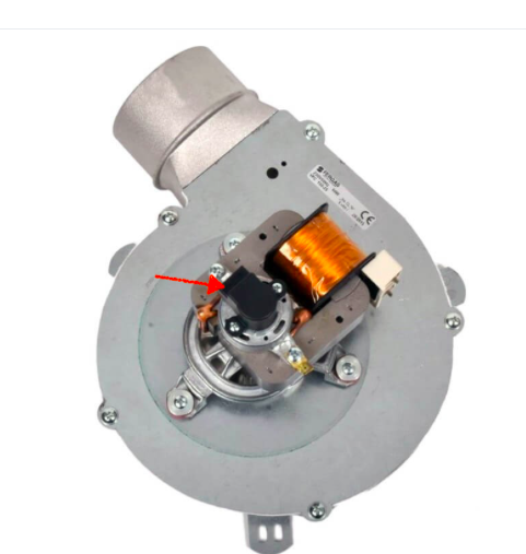

    Predeterminado Alarma 4 en estufa EUROSTOBE 78S-LINE
    Hola, he intentado, luego de realizar limpieza de toba y fogón, activar de nuevo una estufa EUROSTOBE 78S-LINE sin éxito. La leyenda que muestra en el display (de 3 botones) es “alarma 4”. No encuentro técnico por la amplia zona rural en la que vivo ni tampoco acierto a saber cuàl es el fallo a partir del manual de fàbrica. Desearía saber qué tipo de fallo tiene la máquina y cómo puedo resetearla. Gracias de antemano y un saludo cordial.

    aspiador de humos estropeasdo

    El encoder del extractor de humos no esta dando señal a la centralita
    - Conector con mal contacto
    - Encoder estropeado
    12.4.4 Alarma encoder humos averiado
    Se produce cuando el ventilador humos está averiado. La estufa se sitúa en el estado de alarma y en el display aparece el mensaje deslizante “Al 4 alar al 4 Aspirat– guasto”.
    El encoder esta en el extractor de humos
