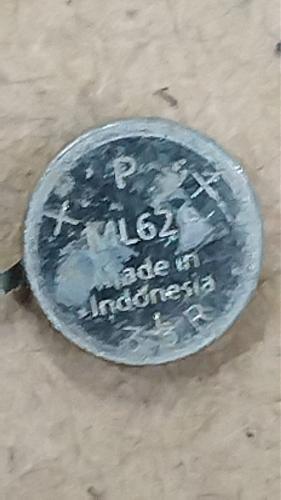

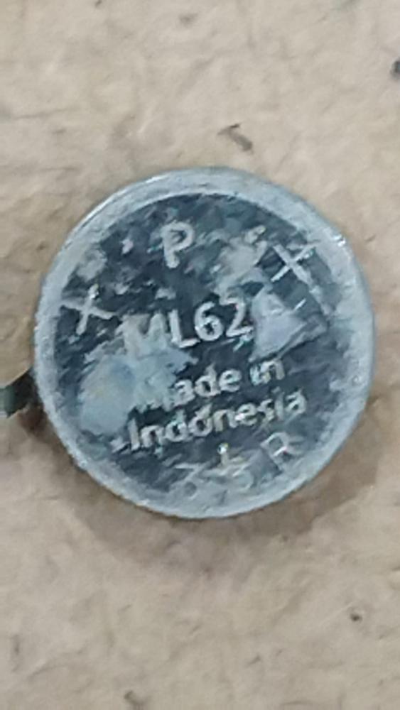

    Hola de nuevo, adjunto la foto pero si me temo que es una pila, concretamente la ML621.

    Al final parece que hemos dado con el depósito de gasolina, y por la nomenclatura serigrafiada se trata de una batería o pila recargable de Litio de 3V. de 5,8 mAh
    Adjunto te envío las caracteristicas técnicas
    ML621.PDF
    Parece que lo hayas ya desoldado para realizar la siguiente prueba yo personalmente hubiese preferido que no lo hubiese desoldado , pero no tiene mayor importancia mide por favor que tensión tiene la batería que tiene que ser muy baja y me la dices, si la medición la hubiese hecho sin desoldar la tensión podría ser aún más baja nunca más alta.
    Cuando me envíes el dato de la tensión o voltaje de la batería y si fuese muy baja como creo
    El siguiente paso sería comprar la batería pero como no puedes esperar tendrás que comprarla en España aquí puedes ver lo que te costaría esa misma bateria puesta en tu casa y no te digo si compraras 5
    https://es.aliexpress.com/item/1005006250229564.html
    Donde indican que la vida útil es 5 años, es decir que para estar segura de que no te vuelve a pasar dentro de 5 años la deberías volver a cambiar, otra solución sería poner un portapilas y una batería de las mismas características con lo cual dentro de 5 años la sustitución sería mucho más fácil
    Y si tienes una tienda de electrónica/informatica donde te encuentras posiblemente la tengas.
    El siguiente paso es soldar batería que si ya la has desoldado es más fácil soldar que desoldar pero teniendo muchísimo cuidado en mantener la polaridad, y como tienes una foto de como estaba antes de desoldar, tiene que quedar igual que la que has quitado.
    Y por último montar y probar la estufa y con suerte y la ayuda de La Santina ver si se ha producido el milagro de la resurección ya que el técnico te dijo que la placa había muerto

    2,45 v da.
    No está mal no?

    Pues depende si la prueba la has hecho con la batería sin conectar, a circuito abierto te puedes llevar sorpresas, una batería real técnicamente se suele representar por una bateria ideal en serie con una denominada resistencia interna cuyo valor se incrementa según el estado de la batería.
    Por eso te indicaba que mandases la foto en la placa y si no podias me dijeses lo que ponía pero nunca te hablé de desoldar ese componente y como has hecho otra cosa te has adelantado y la has desoldado.
    Volviendo a los coches si mides la tensión de una batería nueva y otra para tirar, la diferencia de tensión fuera del coche es pequeña, si la colocas en el coche continua siendo pequeña, pero si pones la luz interior y le das al motor de arranque en un caso baja un poco la tensión y en el otro se apaga,
    Pero en este caso concreto de perdidos al río, después de casi 10 años yo personalmente cambiaría la batería montaría y que nos ayude La Santina.
    Y si no funcionase opción B, todo menos deshacerse de ese pedazo de estufa

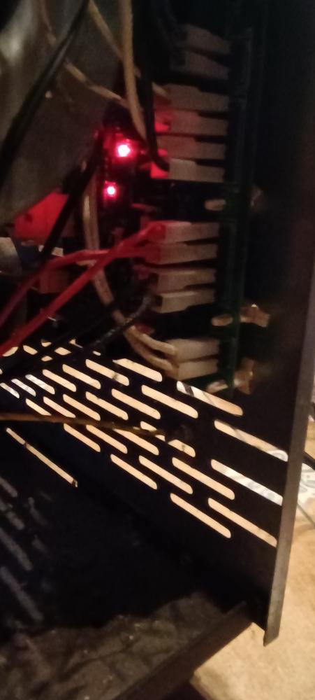

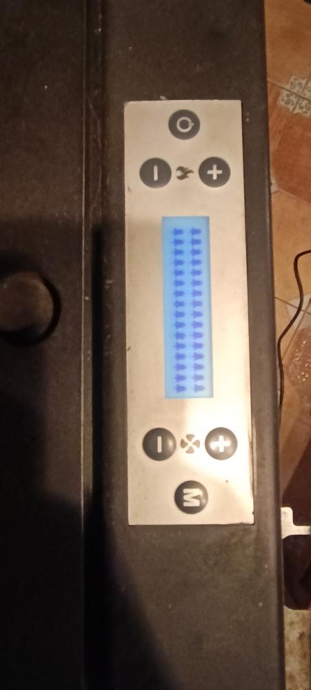

    Siento mucho haber tardado tanto en escribir, pero hasta hoy no pudimos probar la placa con la pila cambiada.
    Sigue igual, lo bueno es que hoy puedo mandar foto de lo que yo denominó campanas jajaja y la placa le sale una luz roja.
    Este fin de semana estaré aquí así que podría hacer las fotos que se necesiten.
    Muchas gracias por todo.Equation eq8 campanas display-img_20240210_104721.jpgEquation eq8 campanas display-img_20240210_104713.jpg

    Recuerdas si antes aparecían las luces rojas

    Que recuerde yo, no tenía ninguna luz encendida.

    Si lo único que has hecho es cambiar la batería y lo has hecho correctamente, parece claro que antes la placa no recibía alimentación y con el cambio de batería la placa tiene alimentación y muestra dos leds uno que podría ser que está alimentada y el otro que no funciona correctamente, tal vez porque no tenga conexión con el display.
    Por lo que lo primero que yo haría es comprobar los conectores del cable que une el display con la placa fundamentalmente el conector del display porque el de la placa supongo que está correcto ya que lo acabais de conectar.
    Si con esto continúa sin funcionar correctamente el display manda una foto del display de la parte trasera es decir la opuesta a la pantalla.
