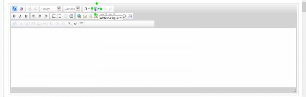

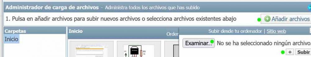

    Voy a intentar explixarte como enviar fotos, si tienes alguna duda porque no me he explicado bien preguntamela
    En la parte inferior derecha te aparecerá enviar respuesta, ir a avanzado, cancelar pulsas ir a avanzado,
    Te aparecerá la primera foto te colocas en donde he puesto 4 puntos verdes y te aparecerá archivos adjuntos pulsas.
    Te aparecerá otra pantalla en la parte superior derecha te aparecera añadir archivos pulsas, te aparecerá examinar buscas el archivo que quieres mandar, y una vez seleccionado le das a subir.
    Abajo te aparecerá insertar en línea(1), pulsas y después a terminar y con eso has subido a foto en el lugar donde tenías el puntero.
