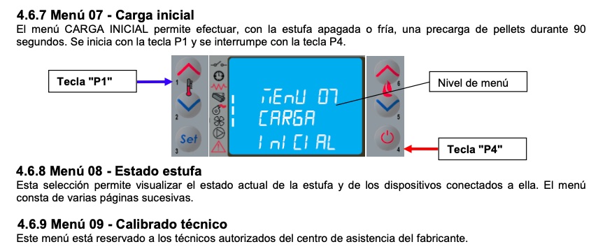

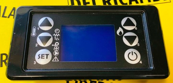

    Hola Jota Ele
    ¿Es esta la pantalla de tu estufa?
    Si es la misma, es probable que tenga la electrónica de Micronova

    Es igualito salvo que no tiene colores rojo y azul (todo es en negro, gris y blanco), que de los símbolos de la izquierda en la mía empezando por arriba falta el 1⁰ y el 4⁰(el 3⁰ en la mía) es diferente. Por lo demás, los mismos seis botones, mismo display azul, misma tipografía de los mensajes. Y que el menú 9 en la mía es TIPO PELLET y CALIBRAC TECNICO está en el menú 10 (y último). Lo demás es igual.
    Y que la palabra SET del botón 3 en la mía está en mayúsculas, pero vamos, cuestión de diseño, canta que es prácticamente el mismo software

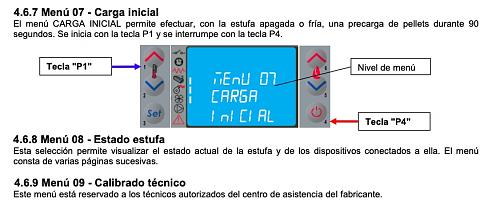

    Es este
    Si es este, es recambio Micronova para Montegrappa

    Ese es. Remiguel, ¿tendréis alguno la clave para entrar al calibrado técnico, y qué parámetros podría ver de ajustar? Muchas gracias

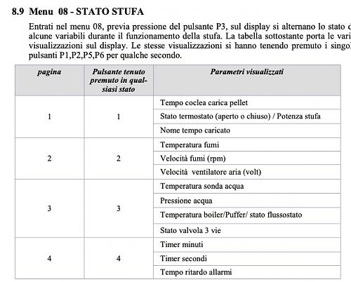

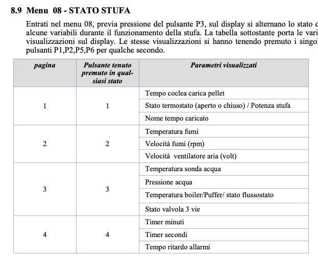

    Hola Jota Ele
    Esto es las explicaciones del menu estado de la estufa
    Al entrar en el menú 08, pulsando la tecla P3, la pantalla alterna entre el estado de determinadas variables durante el funcionamiento de la estufa. La tabla siguiente muestra las distintas visualizaciones en la pantalla. Las mismas pantallas se muestran manteniendo pulsados los botones individuales P1,P2,P5,P6 durante unos segundos.
    La temperatura de chimenea esta a 108ºC. Es bastante bajo. ¿es cuando arrancas la estufa?
    Estaba en Potencia 2. Miralo cuando esta en P5
    Lo de la llama bajando y subiendo en muy poco tiempo, nunca lo he tenido. Parece que consume los pellets muy rápido y no le queda combustible. No se que decirte sobre esto
