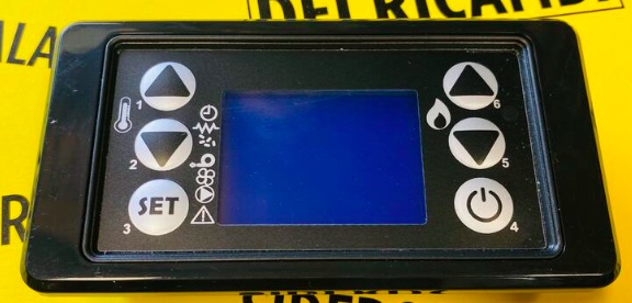

¿Es esta la pantalla de tu estufa?
Archivo adjunto 29271
Si es la misma, es probable que tenga la electrónica de Micronova
Hola Jota Ele
Es igualito salvo que no tiene colores rojo y azul (todo es en negro, gris y blanco), que de los símbolos de la izquierda en la mía empezando por arriba falta el 1⁰ y el 4⁰(el 3⁰ en la mía) es diferente. Por lo demás, los mismos seis botones, mismo display azul, misma tipografía de los mensajes. Y que el menú 9 en la mía es TIPO PELLET y CALIBRAC TECNICO está en el menú 10 (y último). Lo demás es igual.
Y que la palabra SET del botón 3 en la mía está en mayúsculas, pero vamos, cuestión de diseño, canta que es prácticamente el mismo software
Es este
Archivo adjunto 29272
Si es este, es recambio Micronova para Montegrappa
Ese es. Remiguel, ¿tendréis alguno la clave para entrar al calibrado técnico, y qué parámetros podría ver de ajustar? Muchas gracias

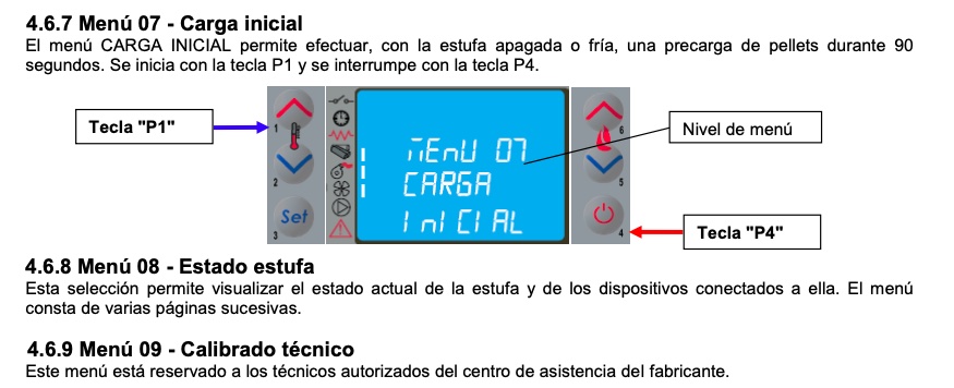

Para ver la temperatura de chimenea tienes un menú estado de la estufa. Normalmente es el 08. Se accede sin contraseña. Puede variar según las marcas de estufas.
En este menú puedes ver la velocidad del extractor, el tiempo del sinfín, temperaturas de humos, agua y ambiente etc.

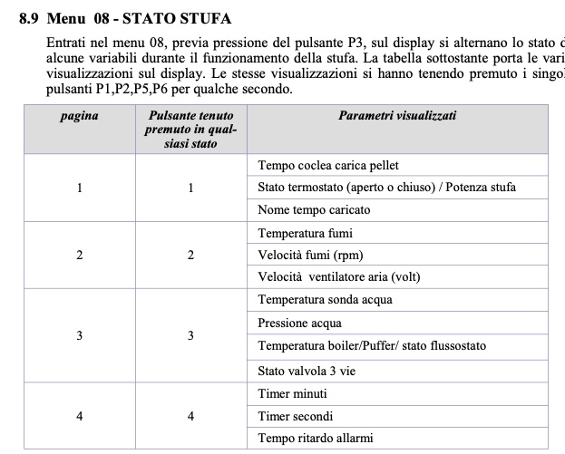

Esto es las explicaciones del menu estado de la estufa
Al entrar en el menú 08, pulsando la tecla P3, la pantalla alterna entre el estado de determinadas variables durante el funcionamiento de la estufa. La tabla siguiente muestra las distintas visualizaciones en la pantalla. Las mismas pantallas se muestran manteniendo pulsados los botones individuales P1,P2,P5,P6 durante unos segundos.
Archivo adjunto 29322
La temperatura de chimenea esta a 108ºC. Es bastante bajo. ¿es cuando arrancas la estufa?
