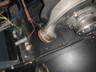

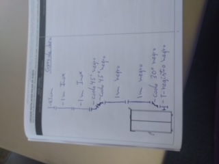

    Gracias por tu ayuda y tus explicaciones que siempre vienen bien. Al final nos ayudamos más entre foreros que con los "profesionales".
    El extractor lo limpié en abril pasado, al finalizar la temporada. Lo he vuelto a medio limpiar (aspas y fondo) a través del registro de abajo y no lo he hecho mejor porque los tornillos están desgastados y me da miedo no poder volverlos a poner estos días de frio. Pero sí que lo he limpiado anteriormente.
    En abril también limpié la chimenea. Me dí cuenta que no estaba llegando bien arriba e hice otra limpieza desde el tejado hacia abajo. Salió mUCHA suciedad así que pensé que por eso no había ido bien. Otra temporada superada y seguro que para la próxima ya está todo. Nada que ver como veis.
    También noté que el erizo se traba creo en el angulo de 45 grados y además se oye un ruido como de un tubo contra otro, como si estuvieran sueltos. Desde luego algo va mal ahí. Y por si fuera poco, compruebo la longitud de la chimenea y tampoco llega hasta la cumbre...... Lo único que me hace dudar es el tema del agua que comentabais y que la mala combustión empeora con el tiempo de uso. A más horas de funcionamiento va a peor y supongo que tendría que ir a mejor si fuera por condensación... (lo mismo estoy diciendo una tontería).
    Módulo wifi no lleva. La electrónica no lahe mirado pero sí he cambiado varios parámetros, como el sinfin, caida de pellet... lo último las rpm del extractor pero me he dado cuenta que con la tecnología Oasys , excepto el sinfin, los demás cambios no surten mucho efecto. He subido y bajado las rpm y he visto que las revoluciones son casi siempre las mismas. El sistema hace que vayan siempre altas, lo cual confirma la teoría que no hay buena combustión.
    Hoy he cambiado lo del tipo de chimenea pero en otro post los de Bronpi dicen que tampoco varía por el sistema Oasys. Veremos.

    Lamentablemente no soy capaz de ver los números escritos en el esquema que envías, pero si más o menos su trazado.
    la longitud de la chimenea debe estar entre unos dos y 5 metros para tubo de 80, como en tu caso tienes en total según creo ver 4 codos de 45º y se deben de descontar 0,5m por cada cada codo de 45 eso significaría que la longitud de tu instalación debería tener entre 4 y 7 metros siempre que estés a menos de unos mil metros del nivel del mar.
    No entiendo el que la chimenea no llega hasta la cumbre.
    Si has mirado el extractor y además tiene un registro inferior para mí el problema tampoco está en el extractor.
    Veo que el recorrido lo efectua básicamente a cubierto por lo que no creo que sea problema de condensación, si los tubos en una unión están totalmente desencajados si que podría ser el problema porque cuando la longitud de la chimenea es por ejemplo de 10 metros se aconseja a partir de la longitud máxima o incluso un poco menos pasar a un diametro inferior para reducir el tiro y si se han desencajado, la longitud de la chimenea es hasta que se han desencajado.
    En el tubo metélico de unos 50 mm de entrada de aire en la parte superior hay colocado un artilugio unido posiblemente con dos tornillos y del que salen tres cables ese es famoso medidor de flujo.
    Vayamos al funcionamineto del denominado por Bronpi para ser originales y darle pompa sistema oasys que como te decía no es más que un control de flujo.
    Este medidor lo que hace es medir básicamente la velocidad del aire a su paso por ese tubo, lo que determina que multiplicado por su sección nos de el caudal de aire.
    Cuando determinan cual es la cantidad óptima de aire en cada potencia para una correcta combustión que lo hacen variando la velocidad del extractor anotan el flujo en esas condiciones.
    Esos flujos son fijados como el flujo a cada potencia de combustión, si el flujo fijado a potencia por ejemplo 1 se produce a 1800 en un momento determinado y tu le subes las revoluciones a 2000rpm el control por flujo quiere que el flujo sea el fijado a potencia 1 por lo que intenta bajar las revoluciones a 1800 que es cuando se obtiene ese flujo, por eso cuando tienes el oasys la máquina no responde a tus subidas de revoluciones.
    Hay un dato que me llama la atención y es que citas que las rpm son altas, hasta el momento nos hemos fijado en el paso del aire por la máquina e incluso por la chimenea, pero hay otro factor que no hemos tenido en cuenta y es le entrada correcta del aire a la hidroestufa.
    Para ello comprobaría que si tiene toma exterior de aire esa toma sea de diametro suficiente igual al tubo y esté totalmente limpia, y con mucho cuidado y sin forzar quitaría el sensor de flujo y vería si está totalmente limpio ese tubo, ese tubo va directamente a donde se aloja el quemador y en principio es liso y de paso vería el estado del sensor de flujo antes de desmontarlo yo haría una foto para no tener dudas en su posterior colocación.
    Como has hecho pruebas exhaustivas que ocurre cuando desactivas el sistema oasys y el extractor funciona con los valores de cada una de las potencias mejora o empeora

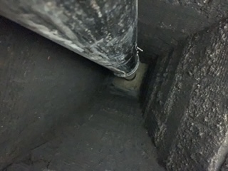

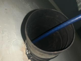

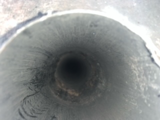

    El sensor de flujo, te refieres al debímetro? Me pone qe está OK y le limpio de vez en cuando. También es verdad que la estufa no tiene toma al exterior. Tabmién dijeron que no pasaba nada, porque sería complicado atravesar una pared de 60cm de piedra como la mia.... También lo limpió el servicio tecnico en su día y nos explicó como hacerlo. Dices de obstatnte que ese tubo se podría limpiar con un cepillo? nunca lo he limpiado pero podría con uno de esos estrechitos y largos tipo biberon. Tendría que ver como hacer un agujero a esa pared tan gorda no obstante,
    El dibujo nos señala los tubos de 1m que van por la sala, (2m.) , despues tiene dos codos de 45º y a partir de ahí pasan por el desvan por el tubo de una antigua chimenea otros dos metros y después salen a la chimenea propiamente dicha unos 50 cm. (la que se ve desde fuera) y que se supone que tiene que llegar de alto hasta la cumbre del tejado pero no llega. total unos 5 metros de tubo.
    El sistema oasys lo que me hace es ningún caso porque siempre está a unos 2700 (maximo es 2800) le suba o le baje, excepto cuando le pongo en potencia 1 o 2. Asi que aunque le cambie el tipo de chimenea, como habeis comentado por ahi, tampoco está haciendo nada
    Bueno realmente hasta que no abramos el techo y veamos si está suelto el tubo o muy sucio o que no vamos a poder seguir viendo que le pasa; aunque lo qye dices de la entrada de aire también lo había pensado. Supongo que esta primavera habrá que hacerle un buen cambio a la instalación

    Por los nuevos datos que aportas extractor a 2700 rpm mi humilde opinión es que hay algo que impide la normal circulación del aire/humos también soy de la opinión de actuar sólo si esa actuación va a resolver el problema en el caso de la toma exterior antes de realizarla y para comprobar que ese es el origen del problema abre una ventana de la estancia en la que está la estufa y comprueba la diferencia sino se nota es cierto lo que te dijeron los técnicos si se soluciona el problema ese es el origen.
    Como ese tubo es un tubo liso que va a donde se encuentra el quemador lo puedes hacer con cualquier escobilla que no vas a dañar nada y si te es más fácil conecta el aspirador de cenizas y si te encaja más menos que es mi caso ya está, eso si tapa con la mano el hueco del debimetro que has quitado si está obstruido tiene que estar muy obstruido por lo que verás que le cuesta trabajar eso si hazlo con la puerta de la estufa abierta.
    Hablas incluso de abrir el techo y eso son palabras mayores creo que se podrá resolver el problema antes de llegar a esas circunstancias.
    Por último señalarte que por los datos que indicas la chimenea es correcta y está dentro de lo normal y en principio no debería ser el origen del problema

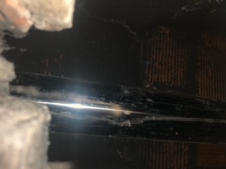

    El aspirador si que le he pasado alguna vez por detrás del tubo pero igual hay algo entre medias. Pelos de gato o algo así.... no sé.
    Pues tengo que abrir el techo porque ayer mismo nos pusimos a mover al menos los tubos de la sala y no pudimos porque no hay espacio por detras para mover la T. pq coinciden con los tubos del agua , ay, además si cambiamos los tubos no habría otra manera de acceder a ellos. Tendriamos que mover un poco la estufa, sacar el extractor... y hace mucho frio para arriesgarse a que no salga bien. Asi que me temo que habrá que hacerlo pero bueno más adelante.
    Deciros que puse en práctica los consejos del video que me pasasteis para modificar los detentores en los radiadores y la verdad que se nota la diferencia. También es verdad que hemos cambiado de pellet y tira mucho mejor la estufa, aunque sigue habiendo ese maldito hollin. La llama parece que está bien pero sigue habiendo hollin.
    En fin, agradeceros la ayuda y en unos meses pondré el resultado de todas estas pesquisas que me tienen loca.

    Efectivamente sueltan calor por el frente pero sin ventilador. También se nota calor por la parte de arriba. Al 5 n0 hay quien la toque. El calor que va a la sala (20 m2) lo emite la estufa pero no tiene un ventilador que lo disipe. Por esto probé a poner un ventilador en el suelo el otro día, como me aconsejasteis, pero el resultado ninguno. La velocidad del extractor no varía y se manchó el cristal como siempre.
    Asi que hoy subí al desván, desarmé un poco la pared de la chimenea y vi que el tubo estaba correctamente puesto, no se movía, aparentemente sin condensación, al menos por fuera. Volví a meter el erizo, porque a veces parece que se traba, no fuera a pasar como decíais que hubiera algo que obstaculizara la salida de humos, pero tampoco lo encontré. Desarmé el tubo por la parte de la curva de 45 , dentro de casa y estaba bien, un poco sucio pero no ví nada. A veces se traba el erizo pero no acabo de ver que haya algo en medio. Después de subir al tejado unas cuantas veces la guia, sin el erizo, bajaba sola por el tubo....
    A todo esto, para poder quitar los tubos que pasan por el salón tuve que quitar el extractor de la máquina y aproveché para limpiarlo. El tubo que une el extractor con la T estaba muy sucio; y ya puestos volví a limpiar los registros:
    Descubrí que una registro qe tiene justo detrás de la cámara de combustion no es sólo lo que se ve sino que si metes un cepillo hacia arriba tiene una distancia como de 60cm hacia arriba, y de dos o tres centímetros de ancho que no se había limpiado más que a medias. Supongo que es como la parte que otras máquinas limpian los rascadores. Asi que otro hueco que he descubierto que hay que limpiar. Por cierto que es el registro que dijo el del SAT que no ahcía falta limpiar. Me ocurrió lo mismo con el registro de abajo, y lo he descubierto hace poco. Quizá en condiciones normales no haría falta limpiar tanto, no se.
    Ahora que he visto el enlace a la hidroestufa que ha puesto Torpe y dice "Modelo diseñado para un fácil acceso a mantenimientos" me da la risa. He tardado horas en limpiarla bien, más luego en limpiar la sala, y agachada todo el rato, buscando la postura en el rincón, intentando además, que todo lo que cae no vaya al sistema eléctrico, vamos ideal para gente mayor o que no esté en forma.
    ASi que estoy como al principio. De momento tira muy bien, está limpia, apenas veo hollín en la puerta, pero tampoco está limpia. Veremos dentro de unos días.

    Os mando fotos de como estaba el extractor (no sé porqué un poco oxidada la unión) los tubos de la chimenea por dentro, la primera es desde arriba de la chimenea, y por fuera por la parte del desván, donde se supone que habría condensación por no ser dobles.
    Torpe, me falta hacer la prueba de ver como va desactivando el sistema Oasys, Lo he dejado para lo último. Voy a esperar unos días para ver como va y lo vemos.

    En cuanto al tema chimenea por las pruebas que has hecho no creo que esté ahí el problema, ya que donde esté tiene que producir una obstrucción muy grande y no pequeña.
    Me supongo que cuando sacas e extractor para limpiarlo lo separas de la caracola es decir que ves las aspas y el estado de la caracola por dentro.
