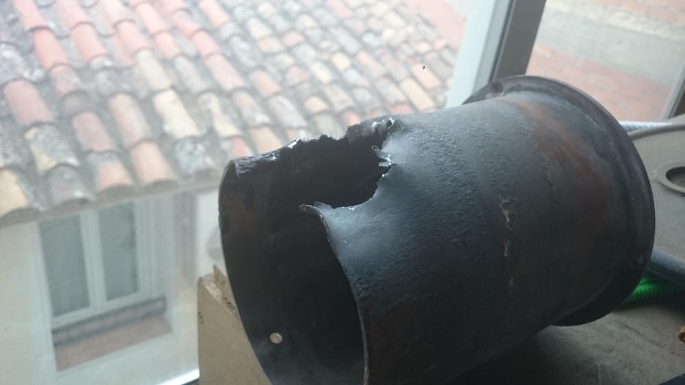

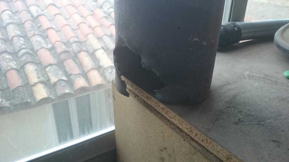

    Hola, tengo un problema, la boda de fuego la tengo con un agujero considerable por la parte superior de esta. Os ha pasado a alguno de vosotros.
    Mas problemas con el A01, pero esta vez es culpa del pellet creo, me deja unos tostones en día y medio dos días impresionantes, obstruye la caída de pellet y se atasca. El pellet es en teoría de los buenos Pellet Asturias.
    ¿Puede ser que deje estas impurezas a causa del agujero?

    hola.
    no creo que los tostones se creen por el agujero, si no que los tostones te han hecho el agujero. creo que tienes "mucho calor" en boca de fuego. ¿tu caldera es de gasoil? a que potencia tienes el quemador? la limpias frecuentemente? todo esto te lo digo, por que tienes o has tenido un desplazamiento de llama, y eso no es bueno.

    Hola lumpiauqe
    El problema que tienes, lleva toda la razon gerar20, debes de averiguar el motivo por lo que se ha producido, falta de limpieza, trabajo en potencia superior, o que la chimenea la tengas atascada debido a la ceniza o te halla entrado algun pajaro.
    Sobre el atasco a la entrada, suele producirse cuando el cenicero esta bastante sucio, y tambien a la calidad del pellet.
    Hay que desmontar el tubo de entrada y limpiarlo de vez en cuando, pues se llena de serrin (calidad del pellet) y produce algun atasco ocasional.
    A mi no hay que me quite que el pellet ha bajado de calidad y me da igual la marca que sea.
    Pero las pruebas de andar por casa no me dicen nada.(Cubo de agua o microondas).

    Hola, la limpieza la hago una vez a la semana, completa, caldera tubo de entrada pellet, cenicero, chimenea etc....., la tengo en potencia 3 modulante, y a 65 grados de temperatura.
    El año pasado use Pellet Asturias, que fue el que me dejo una entostas grandisimas en el cenicero y luego ribpellet, que no había problema, este año creo que voy a coger burpellet o ribpellet.
    No entiendo porque el motivo del agujero de la boca de fuego, pero seguro que es por algo que me habéis dicho.
    Os dejo alguna foto de mi boca de fuego.

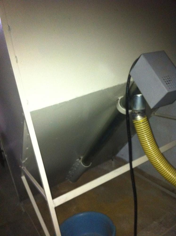

    Instalacion de un SUNP 7-la-foto.jpgbuenas tardes , cojes una chapa de dos por un metro ,la cortas en diagonal a partir de medio metro en cada lado ,y ya tienes los lados del deposito.
    otra chapa para el frontal de dos por un metro y chapar el lado en diagonal.exactamente 1500 litros

    Cita Iniciado por lumpiaque Ver mensaje

    Hola lumpiaque
    El problema que has tenido es porque tienes exceso de potencia, puede ser debido a falta de tiro, suciedad o atasco en los pasos de humos, falta de agua en la caldera.
    Pero en resumidas cuentas es que la potencia que estas quemando es igual o superior a la que puede absorver la caldera y a las perdidas por chimenea y como resultado el material del cañon se va debilitando poco a poco hasta que ocurre lo que te ha pasado.
    Yo he visto ya un par de estas averias en una fue por atasco de los pasos de humos y otra por exceso de potencia.

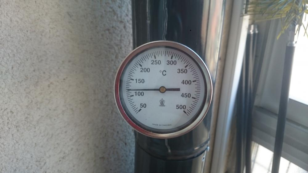

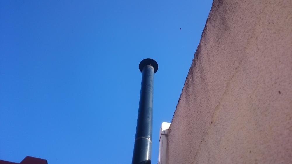

    Nuevo pellet (burpellet), nueva salida de humos (he puesto una T que no tenia), nuevos parámetros ya que me salia algo de humo negro/rojizo y dejaba alguna impureza, voy regulando pero estoy algo sorprendido.
    De momento lo tengo de esta manera:
    t01=0
    t02=1
    t03=51
    t04=10
    t05=5
    t06=100
    t07=15
    t08=50
    t09=23
    t10=60
    t11=25
    t18=1
    u01=70
    u02=2
    He visto parámetros parecidos.
    Le he puesto un termómetro de temperatura y la salida de humos marca 120º en potencia 2 y unos 110º en potencia 1, con el material que me quedaba del año pasado y los parametros me cogia 200º.
    De momento no sale casi humo, ya os diré el resultado de quemado.
    Roca L20+sunP7 con salida de humos a 120.
    Si veis algo que puede estar mal me lo comentáis.
    Cada día me gusta mas este SunP7, con vuestra ayuda y paciencia va casi perfecto.
    Esto de ser ambulanciero y electricista hace 16 años, no es muy compatible con la biomasa.

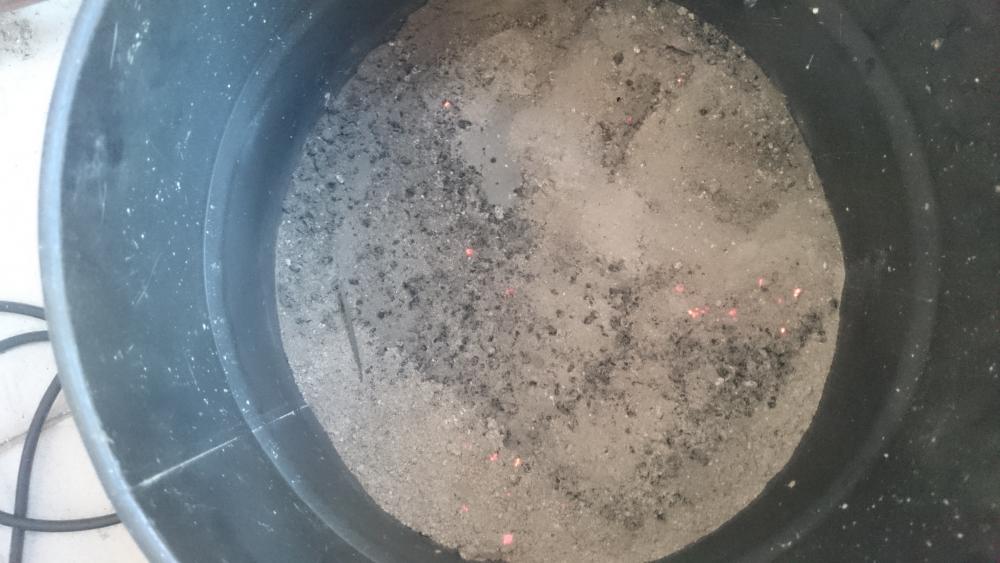

    Tras dos arrancadas y subir la casa a 24 grados, de momento esto es lo que observo:
    - Al arrancar sale humo blanco.
    - Al entrar potencia 1 veo algo de humo blanco, pero quizás un poco mas oscuro.
    - Al entrar potencia 2 sigo viendo un poco de humo como en potencia 1 pero enseguida desaparece y veo que salen gases pero sin color, antes como he dicho salían negros/rojizos mas continuo.
    - Temperatura salida de humos 120º en potencia 2
    - Me cuesta como 45 minutos coger 1 grado más o menos.(Ítico 135 metros mal aislado y hace casi calor en la calle)
    - Creo que le cuesta un poco más coger temperatura la caldera, tengo un termostato que hasta que no alcanza la caldera 40 grados no habré las electrovalvulas que habrén circuito de día o noche.
    Si soy muy pesado lo siento.
    Os dejo las cenizas que me dejaba, el termómetro de la salida de humos, y lo que veo en chimenea.Instalacion de un SUNP 7-dsc_0009-6.jpgPulsa en la imagen para verla en tamaño completo
