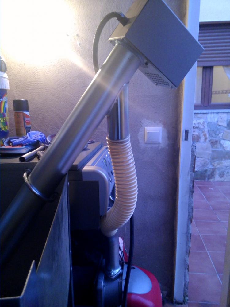

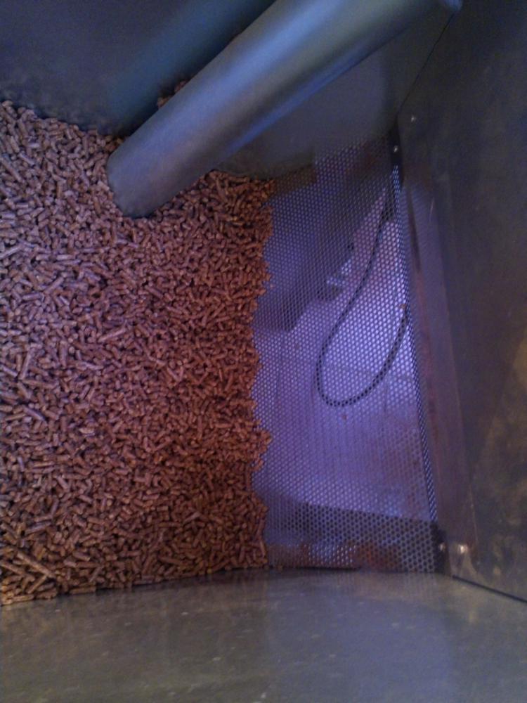

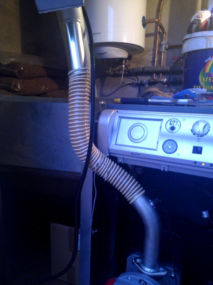

    Os pongo unas fotos de mi tolva y de como tengo el tornillo sin fin, de momento ni un solo error ni tampoco se ha atascado nunca y apenas se queda serrin, para los que teneis mas tiempo el quemador,cuando lo teneis funcionando para que suba la temperatura de la casa cada cuanto os arranca???Instalacion de un SUNP 7-img_20131120_175609.jpg Instalacion de un SUNP 7-img_20131120_175623.jpg
    Otra de la tolva la pusimos una de las paredes como un colador para que el serrin caiga a una caja y no diera problemas en el tornillo, creo que el rele que me pusieron para el tema de las fases es para algo del tornillo
