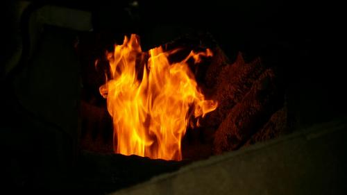

    Bueno yo he empezado a quemar hueso 11 centimos y la verdad que super contento después de retocar los parámetros ni un solo bloqueo y sorpresa la mia bastante mas rendimiento que el pellets sube mucho mas rápido la temperatura quien quiera información se la paso pero de momento muy contento.

    Predeterminado Re: Instalacion de un SUNP 7
    A ver si se ve
    Esa es la llama que echa me esta dando muchísimo rendimiento

    diegora ,que modificaciones hay que hacer?

    Solo he cambiado parametros y de momento ni un solo bloqueo
