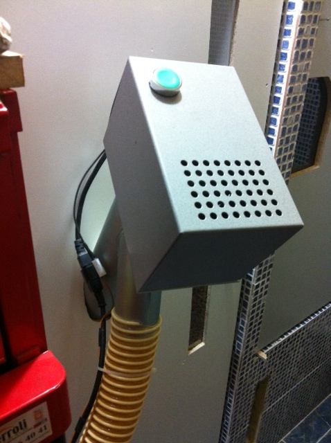

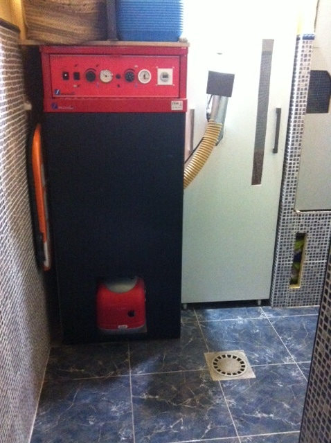

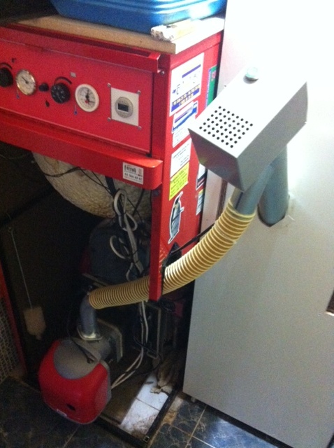

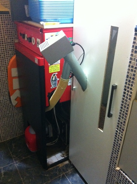

    Hace tiempo que no entraba para comentar mis experiencias con el SUNP 7, en primer lugar deciros que me está funcionando perfectamente desde hace dos meses (sin error A01), fundamentalmente yo solucioné mis problemas haciendo estas modificaciones y ajustes, algunas soluciones son de mi cosecha propia y otras de amigos de este foro, gracias por vuestra ayuda y consejos:
    1º Me hice una tolva a medida en la cual la boca de salida del sinfín tuviera 90º con respecto al suelo y el quemador, con lo que he conseguido que el sinfín transporte el pellet sin problemas y caiga directamente en el quemador sin pararse en el tubo.
    2º Utilizo pellet de 1ª calidad A1 Plus, en estos momentos marca Pellet de Asturias.
    3º Parámetros modificados: Presión de ventilación encendido T03 - 60 (creo que en 57 funcionaria igual pero por ahora lo dejo así), carga de pellet en el encendido T04 - 10 (de fabrica tenía 8) y con Modulación T18 -1 (Encendido).
    Para hacer más cómodo el purgado de sinfín he puesto un interruptor para hacerlo funcionar manualmente y cebarlo de una manera sencilla cuando limpie la tolva o el mismo sinfín. Los cables de alimentación los he partido y unido con conectores rápidos para que el sinfín se desconecte de una manera sencilla y rápida.
    También lo que he hecho es colocar el DISPLAY del quemador en el panel frontal de la caldera con lo que manipularlo es mucho más cómodo, ya no me tengo que tirar al suelo.
    Para los que me lean por primera vez decirles que mi adaptación fue sobre una caldera FACODY GTA con deposito ACS de 100 l., el cuerpo de la caldera es de fabricación FERROLI, me lo confirmo el técnico oficial que me hizo el arranque.
    Subo unas fotos de como me ha quedado la instalación
    Instalacion de un SUNP 7-la-foto-1.jpgInstalacion de un SUNP 7-la-foto-2.jpgInstalacion de un SUNP 7-la-foto-3.jpgInstalacion de un SUNP 7-la-foto-4.jpg

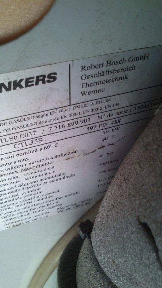

    Hola, estoy estudiando poner un quemador de pellet en una caldera de gasoil, la caldera tiene una potencia de 30kw, el quemador que tiene no se a cuanto estará regulado, mi casa calculada por kw/m2 son unos 20kw, la pregunta es, ¿ si la caldera es de 30kw, puedo poner un quemador de pellet de 20kw?
    Pongo aqui las caracteristicas de la caldera

    Cualquier quemador de cualquier combustible, debe de quemar una potencia menor que la potencia nomimal de la caldera.
    Por lo tanto y si entrar en otros aspectos tecnicos, si le puedes poner.
    Los sellos de los fabricantes dicen cada uno de una manera que a veces hasta los profesionales nos cuesta leer
    Tu caldera es de 30 Kw potencia util nominal o sea la potencia maxima que entrega al agua (para entendernos todos)
    Mas abajo pone algo de gasto termico nominal de 33 Kw. esa es la potencia maxima que digamos debe entregar el quemador.
    Pero ojo esto son datos para gasoil, para poner un quemador de biomasa yo como maximo lo pondria en 25 Kw, que restando el gasto termico de 3 Kw (diferencia entre 33 y 30 de tu caldera) tendria una potencia al agua de unos 22 Kw.
    Espero haberte aclarado.
    Para saber la potencia que tienes actualmente en gasoil mira haber si tienes alguna boquilla vieja hay te viene indicado los Kg de gasoil que gasta en 1 Hora
