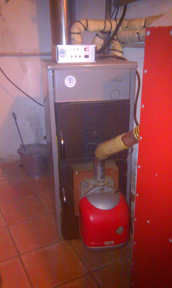

    Hola, bueno, pues ya me he decidido y he puesto un quemador Natural Fire Y-20, de momento lo he puesto en una Roca P30 y va muy bien, la controladora muy facil de manejar y las conexiones no hay que hacer nada, viene todo de serie para llegar y enchufar....
    Un Saludo

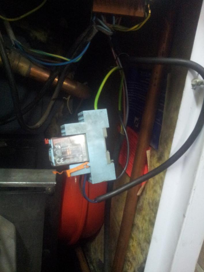

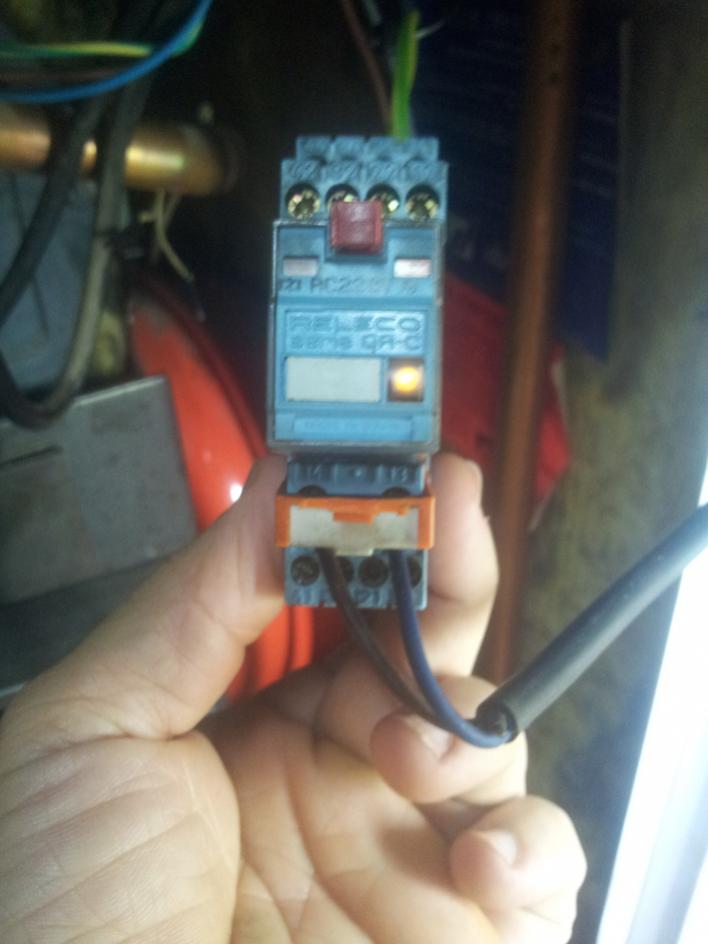

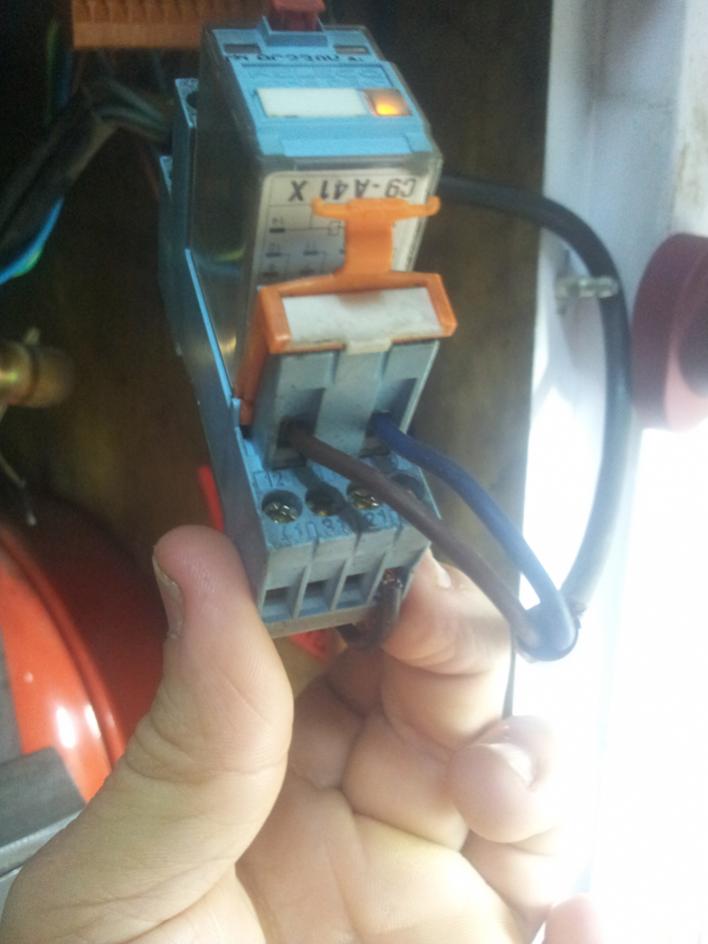

    Buenas Ernie_Loquasto, podrias poner alguna foto del tipo de resistencia y potenciometro de 500k ohms o de como lo tienes montado, asi igual viendolo en imagenes me atrevo a hacer tal apaño y de paso los demas foreros lo ven y todos nos olvidamos ya del famoso A01 para siempre....gracias...un saludo....[/QUOTE]
    La operación es muy sencilla, está al alcance de cualquiera. No hacen falta conocimientos específicos. No puedo poner fotos por que yo esa fase la superé hace muuuucho tiempo y el quemador lo tengo ya trucado por muchos sitios. En realidad yo ya no tengo puesta esa resistencia, lo que tengo puesto es un voltímetro digital en paralelo, cuyo circuito curiosamente tiene la misma resistencia que necesistamos para que se quede en 3.9 v en reposo. Con ese circuito siempre tengo una visión directa e instantanea de la lectura de la célula fotoeléctrica y así no tengo que estar mirando la pantalla del controlador viendo el parámetro 20 para saber que pasa.
    De todas formas ahora pongo unas fotos de lo que tengo actualmente.
    Fotos.
    Otra:

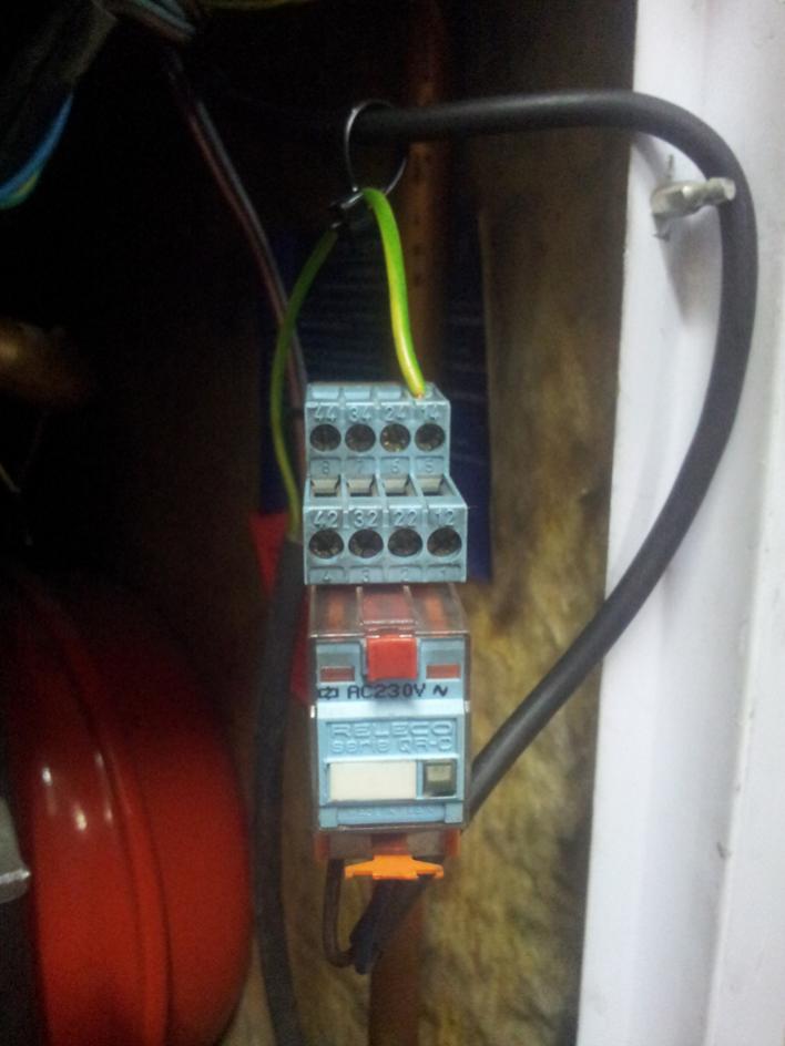

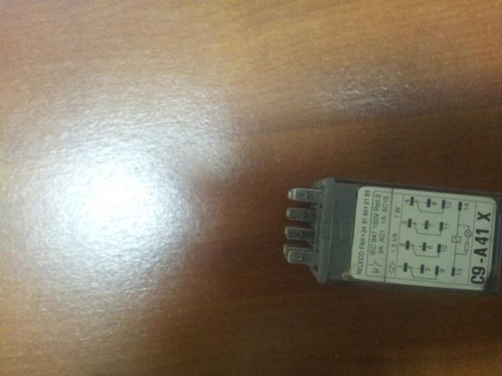

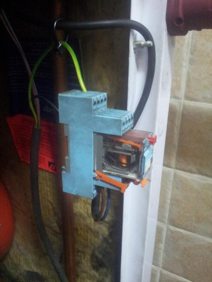

    Predeterminado Re: Instalacion de un SUNP 7
    Hola fernadogar
    Bienvenido al club "A01"
    No puedes conectar los cables del quemador de gasoil directo a los cables 7 y 8 del Sunp-7
    Motivo dichos cables llevanfase y neutro y quemarias irremediablemnte la centralita.
    Por lo que dices a mi puede ser que haya algo mal conectado
    Los del quemador de gasoil deben de ir conectados a los contactos de la bobina zona gris de la 5º foto (la manguera que veo conectada no se cual es exactamente pero sospecho que es la del quemador antiguo)
    La patilla 7 elige el que quieras de la hilera donde esta el cable de tierra ahora
    La patilla 8 debes de conectar por la parte inferior. y en linea imaginaria con donde pongas el superior.
    Sospecho que al tirar de la pestaña lo que haces es cerrar los contactos tu manualmente.
    Por eso aunque se apague la lucecita los contactos siguen cerrados

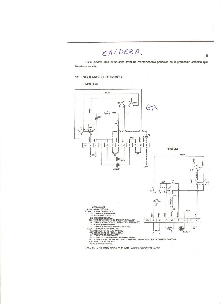

    Buenas Peymar.
    Los cables de la 5ª Foto (marrón y azul) son los que bienen de quemador antiguo de gasoil, el cable de tierra que se ve en la 2ª foto está conectado en la patilla 8 del p7 y el opuesto de la ilera de abajo (Negro) está en la patilla 7 del p7. Y si al tirar de la patilla roja me da a mi tambien que está en manual, por que la patilla metida no hace nada y si le empujas un poco más se acciona el quemador, pero sueltas y regresa a su sitio la patilla y se para (apretando sin soltar la patilla roja funciona).¿Te vendría bien el esquema electrico del quemador de gasoil y de la caldera? Un saludo.

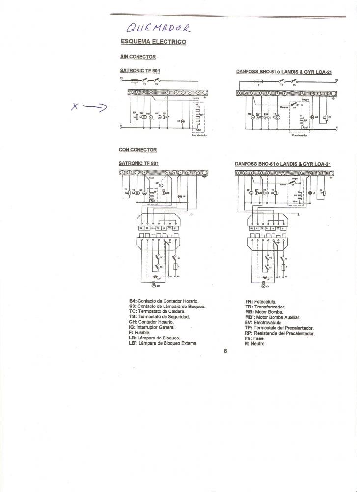

    Hola fernadogar
    Pues si que seria util el esquema electrico de la caldera, del quemador con me digas la marca me sobra
  21. #1271
    Fernandogar está desconectado Forero Junior
    nov 2014
    Cuenca
    9
    Aquí están los esquemas caldera Domusa MCF 14-X 100L. y QuemadorDomestic D-4 con centralita Satronic TF 801
    Sin conector.Instalacion de un SUNP 7-esquema-caldera.jpgInstalacion de un SUNP 7-esquema-quemador.jpg

  25. #1275
    antoniohf está desconectado Forero
    ene 2014
    comunidad de madrid
    450
    Buenas noches fernandogar te envió la foto de como tengo conectado el relé que es igual al tuyo por si te sirve de ayuda .un saludo.
