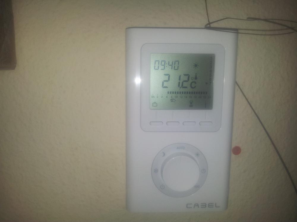

    buenos dias a todos ,esto es para todos los A1 ,me he dado cuenta que en algunas casas los termostatos de ambiente que tienen instalados son electronicos ,(algunos demasiado buenos)pues bien ,la mayoria de estos tienen unas caracteristicas que al sun p7 no le va bien,la hysteresis muy pequeña y sensible ,hacen ciclos en determinado tiempo ,y eso a la centralita del sun p7 ,le sienta como un tiro, observar el que tenga problemas de este tipo al propio termostato en vez de a la caldera.
    La semana pasada compre este cronotermostato
    Y como dice palmer, lo tuve que devolver a la tienda. Ell motivo, al llegar a la temperatura fijada
    hacia ciclos de 5 minutos de encendido y 5 minutos de apagado.

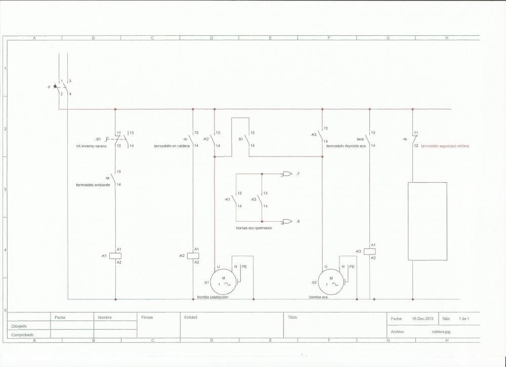

    hola otra vez ,en el momento que el termostato ambiente ataque al rele de conexionado entre patillas 7 y 8 del sun p7 no queda otra que poner un termstato de los mas sencillos con una hysteresis de +/-1 grado.
    es mas estos termostatos en calderas de biomasa pueden dar problemas.
    adjunto la instalacion que hice en mi casa.Instalacion de un SUNP 7-scan0002.jpg

    Hola palmer. eso es asi si el T.A hace ciclos muy cortos y este esta conectado a la patilla 7 y 8 simplemente le es imposible seguir las ordenes de parada/marcha.
    Lo suyo es el termostato de ruleta de toda la vida, o aquellos digitales que no hagan ningun tipo de ciclo.
    Si el T.A solo manda la bomba y el quemador arranca por temperatura, este aguanta mas el tipo, pero a veces tambien da ese fallo.
    Lo suyo y desde mi punto de vista es que el T.A. pare bomba y pare quemador y cuando baje de temperatura, vuelva a arrancar.
    Pero si has seguido el post desde el principio, ya se hablo de que los T.A. con ciclos muy cortos, no era recomendable conectarlos directamente al quemador. Incluso en una de mis respuestas dije que desconecte el mio.
    De todas maneras es bueno recordarlo.

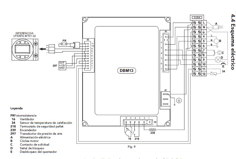

    Estoy viendo el esquema eléctrico de conexión del sun p7 y la verdad no se donde van conctados los cables de la regleta con nº 7y8 conector solicitud no se que es eso, el n1º 9 señal de bloqueo no se que es ni donde va, al igual que el nº 10 seña de desbloqueo u por ultimo los nº 11 y 12 que es el sensor de temperatura pero no se si es el de caldera o a cual se refiero quiero entender que sera el de la caldera.Instalacion de un SUNP 7-esquema-electrico.jpg a ver si me lo podeis explicar por fa. Y otra cosa si le pongo un termostao de ambiente en casa donde lo tengo que pinchar para que funcione bien y por ultimo que termostato ambiente es el que mejor le va.

    Victor 75 te doy la bienbenida anticipada al club "A01", pues todavia estas viendo la posibilidad de instalar un SUMP-7 y ya estas "sufriendo".
    El contacto 7 y 8 mediante el cierre de este contacto ya sea por termostato ambiente, termostato de caldera, valvula etc etc., el quemador funcione o pare.
    La señal de bloqueo es que en caso de que el quemador se bloqueo si se instala un piloto luminoso este se encendera.
    El desbloqueo es que si instala un pulsador entre la patilla 10 y neutro. si esta bloqueado y lo pulsas se desbloquea.
    El sensor que te refieres es la sonda que trae el quemador, el cual es el que le indica al quemador la temperatura que tiene la caldera
    Termostato? uno que no haga ciclos, vamos el tipico de ruleta o termostato digital que marcha/paro por temperatura.
    Por cierto palmer, tu eres mas electricista. podrias comprobar en el tuyo lo de la patilla 9 y patilla 10 si es verdad.
    Ten cuidado pues yo lo hice y me dio que al medir entre la 10 y neutro me dio 220 V, no me atrevi a pulsarle, pero puse una bombilla y se ilumino.
    Cuidado hay peligro de cargarse la centralita.

    buenas tardes peymar , el reset al que te refieres resetea la centralita con neutro ,hay que tener en cuenta que en la mayoria de las casas la caldera la tienen en un enchufe normal y corriente ,en el caso de que cambien de posicion linea y neutro (que es posible),
    puede haber serios problemas, lo mejor es olvidarse del reset.
    es normal que haya 220 entre la patilla 9 y10 puesto que la salida 9 es la lampara de aviso de bloqueo ,el 10 es una entrada con el neutro para resetear la centralita.

    No quiero meterme donde nadie me llama, pero como electricista Instalador autorizado eso no influye para nada, lo de fase o neutro se especifican en los esquemas pero como bien has dicho por fuera en los enchufes no lo sabe nadie, perdón si las redes de distribución estuviesen correctamente puestas a tierra se sabría por que entre neutro y tierra no existiría tensión, pero yo en las instalaciones que lo he comprobado 220 o 230 otras 190 etc.
    De todas formas no he visto el esquema y el que coloque el pulsador es bajo su propia responsabilidad.

    Ya por eso es importante darle bien la polaridad al quemador. pero el problema es que dando buena polaridad o sea a la patilla nº1 Fase y a la patilla nº 2 neutro. Si instala un pulsador creamos un corto, por lo menos es la prueba que yo hice.
    Lo que te queria decir es que comprobaras en tu quemador
    De momento a todos los foreros, antes de instalar el desbloqueo aseguraros bien pues hay peligro de cargarse la centralita

    El esquema esta em la respuesta 965 y llevas razon el que coloque el pulsador es bajo su responsabilidad, pero como electricista que eres nos podrias indicar
    Que tension tendria que haber entre la patilla 10 y N, asi como entre 10 y fase-
    Yo he medido 220 entre 10 Y N y nada de tension entre 10 y fase, en ambos casos el pulsador estaba abierto.

    Alguien que tenga el esquema lo puede subir por que hay cosas que no me cuadran, si medimos con un tester es muy posible que nos mida tensión, la misma que existe en la red, pero no quiere decir que al hacer el puente se queme la centralita.
    Peymar pero hiciste la prueba físicamente o midiendo con tester, de todas formas mirando las pistas de la placa se puede saber, y si es así es un error, no creo que ningún ingeniero diseñe un reset cortocircuitando la instalación

    Todo debe ir conectado como en el libro de instrucciones.
    Lo unico que las patilla 7 salen 220v, lo conectas al contacto comun de un rele la salida NA debe de ir a la patilla 8
    A la bobina del rele debes conectarle, los cables 1 y 3 de tu contacto de 7 polos del quemador de gasoil (Marron y azul)
    El quemador te funcionara exactamente igual que el de gasoil. El principio de funcionamiento es asi
    La conexion9 y 10 No las conectes, de hecho yo no la tengo conectada y practicamente ningun forero no afectan al funcionamiento del quemador.
    Peymar pero hiciste la prueba físicamente o midiendo con tester, de todas formas mirando las pistas de la placa se puede saber, y si es así es un error, no creo que ningún ingeniero diseñe un reset cortocircuitando la instalación[/QUOTE]
    Hice la prueba midiendo con un tester y ante la duda puse una bombilla se ilumino

    Pues entonces me decanto por que sea un error si la bombilla ( 60W por ejemplo no piloto de neón) se iluminó algo está mal, pero eso te ocurrirá lo mismo aunque le cambies los cables en la entrada.
  25. #975
    Avatar de peymar
    dic 2008
    Toledo
    711
    Predeterminado Re: Instalacion de un SUNP 7
    La bombilla era de 220 me quede acojonado y no lo conecte,
    pero lo que me mosqueo fue que entre la pata 9 y neutro no habia tension que teoricamente es la señalixacion. por eso mi sospecha es que es una errata del dibujo, que la 10 sea señalozacion y la 9 sea el desbloqueo
    Por eso mi recomendacion es no conectarlo.
