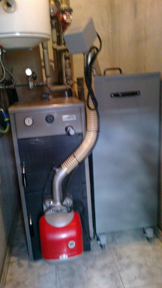

    Bueno sigo teniendo problemas con A001 he probado de todo,todo esta limpio,pero el sinfin no dosifica correctamente unas veces hecha mas y otras veces menos como consecuencia zas A001 le he subido los parametros de dosificacion en todos los niveles para que heche mas pero que pasa unas veces hecha mucho y se ahoga y otras veces incluso dos o tres giros hecha muy poco y se para he probado bajando aire y subiendo i da igual os pongo unas fotos para que veais la instalacion.Otra cosa como vereis la caldera es una sime solida 5 de leña el tiro lo tengo abierto a tope tengo unos 9mts de chimenea salvando el tejado uso pellet de ebepellet dinplus y como vereis en las fotos no quema bien o los explusa del cenicero. Alguna sujerencia no tengo medios para comprobar la combustion ni la depresion que tengo.
    Saludos y perdon por el tocho este..Instalacion de un SUNP 7-2013-11-13-129.jpgPulsa en la imagen para verla en tamaño completo

  5. #705

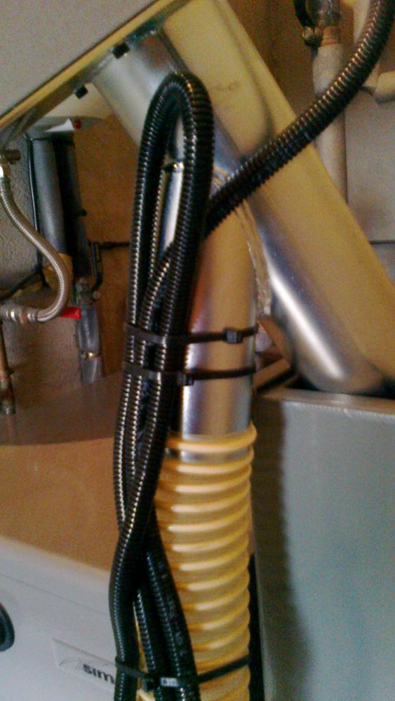

    Pon mas tirante el tubo flexible. Con esa configuración debería arrancar. O se te para en funcionamiento?

    EL tubo auque lo veas asi esta bien pues el pellet baja con fuerza comprobado y no se para en funcionamiento solo en el arranque ahora mismo esta modulante y una vez arranca no para asta que coge su temp.luego modula se que da en 1ª hasta que llega el tope de temp. y entoces se para es al arranque pero como digo si le subo mas los parametros del pellet aveces hecha de mas y se ahoga yo estoy que el sinfin es una Mier....a anoche estube viendo un pellas mini joer que maravilla yo estube mirando pero por 600€ que habia de diferencia me decante por el ferroli. Otra cosa anoche estube observando arranca se pasa 1ª echa pellet pero una llama probe pasa a 2ª y entones ala una llama de narices,pasa 3ª buena llama pero como el sinfin no hecha mas o menos lo mismo hay un momento que la llama se biene a bajo asta que cohe dos o tres veces el sinfin bien y ala llama a tope por eso digo que el sinfin no esta bien diseñado conclusiones mias o el mio esta defectuoso no lo se.

    Yo veo el tubo demasiado vertical. Dices que aveces falla la cantidad de pellets, puede ser por la inclinación, o por que te has quedado hace poco sin suficientes en la tolva. Yo soy un poco dejado y hoy me ha pasado. A fallado cinco veces. Pasado un rato se estabiliza y funciona perfectamente.

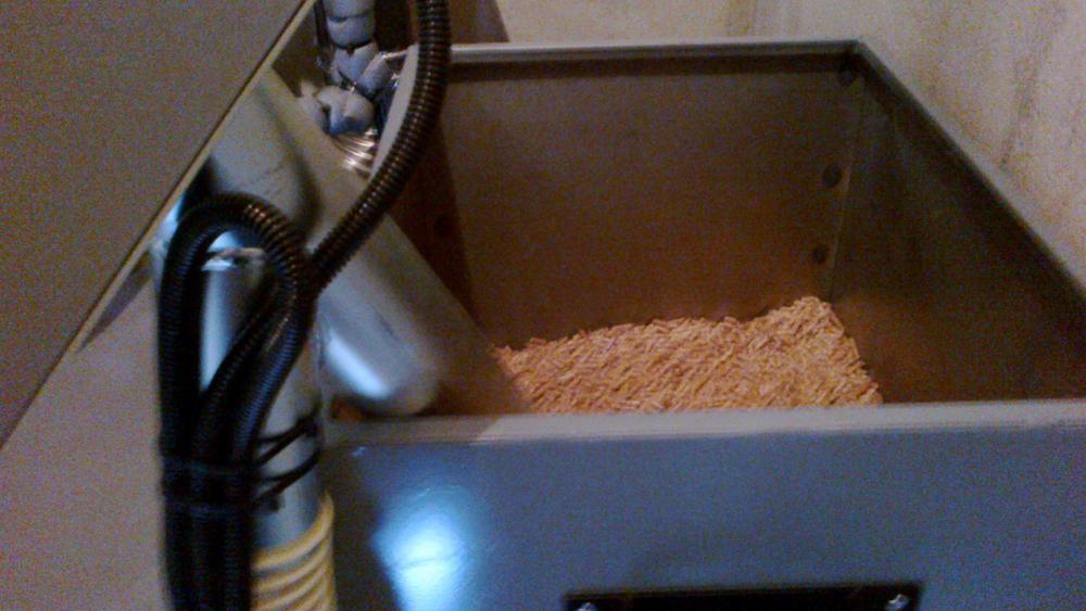

    Que va la tolva no se a quedado sin pellet nunca,en cuanto al sinfin como ves en la foto esta a la 6 tal como me dijo peymar la tolva es nueva la cambie el sabado pero cebe bien el sinfin debe ser otra la causa.

    Hola, tal como se ve en la foto no parece que este en las 6 parece que esta mas bien un poquito pasado de las 6 sino ponle un nivel en el canto y miralo yo lo deje mas bien un poquito menos de las 6 y asi el pellet cae con mayor facilidad..
    Parece que no pero se nota mucho.
    Haz la prueba.

    El sinfin digamos que es parte del problema de los mayores "A01", la verdad es que no anda fino, pero lo mejor es lo que se ha comentado es ponerle totalmente vertical la boca de descarga (En un reloj serian las 6 ) o como han hecho algunos un poco menos que se queda digamos mas tumbado (entre las 6 y las 5 en un hipotetico reloj).
    Para Rialeja, si te se bloquea en la arrancada, Pon el sinfin un poco mas inclinado sobre las 5.30 de un reloj

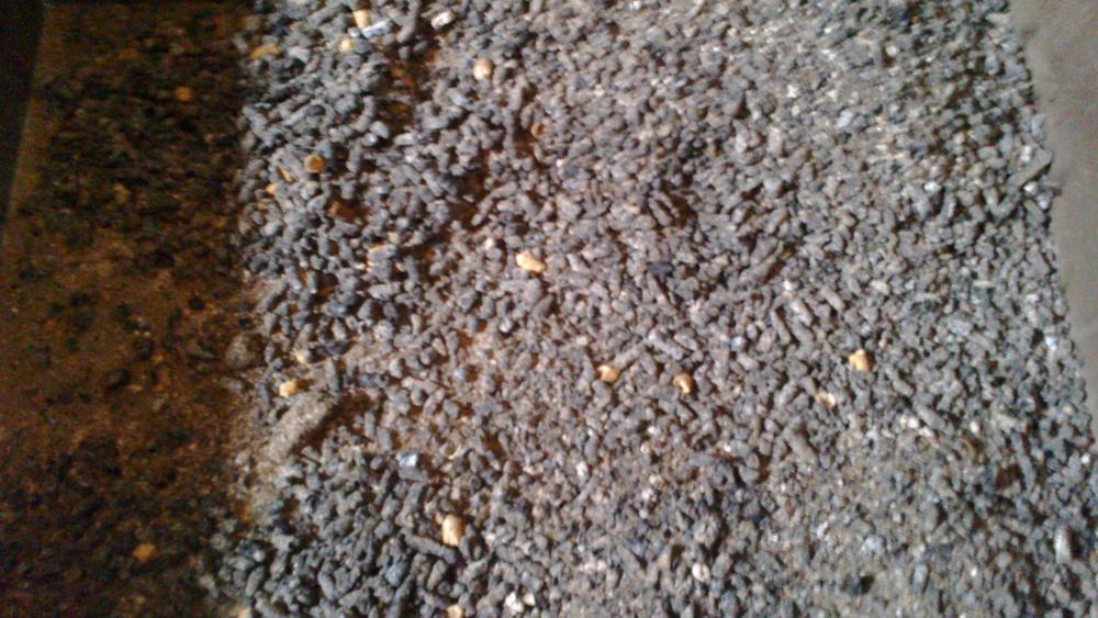

    Vale pondre el sinfin a las 5:30 para probar,el T03 lo tengo a51 t el T04 a 10 lo bajare a 9.Peymar as visto la foto de los inquemado por que occure esto antes con la caldera de gasoil no me pasaba alguna sujerencia:

    Cita Iniciado por rialeja Ver mensaje

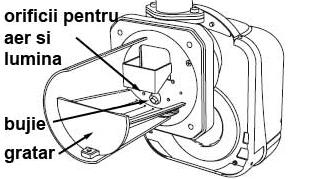

    los inquemados de una de gasoil y de biomasa no son comparables, ni parecidos. si hay inquemados yo miraria:
    Nombre:  Dibujo11.JPG
Visitas: 731
Tamaño: 15,6 KBel "gratar" segun imagen.
    puede que se escapen pellets por debajo. es el ventilador el que los espulsa cuando estan quemados por su poco peso, cenizas, no pudiendo expulsar un pellets sin quemar.

    Rialeja los inquemados se producen por varios motivos,
    La relacion combustible/ oxigeno no es la adecuada. Generalmente exceso de combustible.
    El pellet contiene humedad, puede ser debido a la calidad del fabricante o a la forma de almacenamiento
    Haces trabajar a la caldera a poca temperatura y trabaja por debajo del llamado punto de rocio de la combustion, en tu caso al ser una caldera de leña el volumen de aire es grande, por lo que se crea mas condensacion, esto se evita haciendo que la caldera consigua rapidamente unos 45/ 50º. Y a partir de ahi te de servicio de calefaccion, se puede hacer con una valvula mezcladora o con un termostato que controle la bomba parandola o funcionando cuando esta por debajo o por encima de dicha temperatura-
