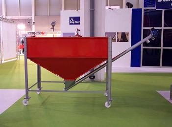

    josemanuellop tienes ya pensado como hacer la tolva?,yo estoy interesado en hacer una pero lo del serrin no lo tengo claro.

    Para galloper. Aun no tenog pensado como voy a hacer la tolva, s itengo tiempo esta señana la diseñare por ordenador y ver las opciones que tenga, no cre oque sea muy dificil. Yo me dedico al diseño y fabricacion de maquinaria. La idea es diseñar una tolva que insertar debajo de una escalera, que el tubo delsinfin entre en la tolva a traves de un tubo de unos 500 mm con un diametro de 75, ya que el tubo del sinfin es de 75mm y ponerle a los lados unas mallas o algo parecido y por debajo un cajoncillo donde pueda recoger el serrir que vaya generando. Algo facil de hacer y comoda para la limpieza. Ya les dare uns vueltas.

    josemanuellop,no fue galloper quien te pregunto por la tolva,fui yo,jejejej.

    Buenos días,
    Parta todo al que le pueda interesar, fotografía de una tolva con descarga por abajo, para poder hacerla con las medidas de cada uno.
    jujororo
    TOLVA DE CARGA.pdf
    Nombre:  TOLVA.jpg
Visitas: 831
Tamaño: 14,3 KB

    Yo cuandotenga diseñada mi tolva ya pondre los planos.

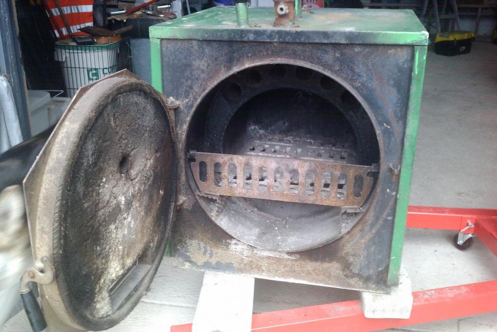

    Hace tiempo puse esta misma pregunta en otro foro de SUNP P7 pero nadie me ha contestado.
    ¿ alguien ha instalado el SUN p7 en una caldera de leña tipo Ferroli TL-19 ?
    Necesito saber si por tener estas calderas un hogar grande, afecta al funcionamiento del quemador de alguna
    manera como que no alcance temperatura o si se tiene que modificar algo.
    Pongo la foto de la caldera para que veais el hogar.

    Predeterminado Re: Instalacion de un SUNP 7
    En principio se puede poner, siempre y cuando se ponga una buena chimenea y el resto de la instalacion (bombas, termostatos etc)
    se haga bien.
    Pero haciendo un buen estyudio si se le puede acoplar, pero hay que hilar un poco mas fino de la cuenta, a la hora de calcular todo
  24. #499
    javier13f está desconectado Forero Junior
    jul 2012
    12
    Gracias peymar por contestar.
    Mi duda surge ya que al tener tan grande el hogar la llama focalizada del quemador no es como la de unos troncos ardiendo dentro, la llama del quemador no tocaría las paredes interiores, a lo mejor tendría que rellenar con ladrillos refractarios el contorno interior pero en este tipo de caldera el agua está en contacto directo con la chapa de dentro, no hay serpentín y esos ladrillos quitarían eficacia, supongo. Y otra duda es, donde hago el agujero para introducir el quemador? en la parte superior, media o abajo de la puerta?
    Gracias por vuestras respuestas, seguro que me ayudan a ver con mas claridad el tema.
    Cita Iniciado por javier13f Ver mensaje
    Hola muy buenas....yo de tu en este caso puede que te fuese mejor el mio un SUN P-12 ya que al tener el cañon mas hancho la llama sale mas dispersa y si es mas profunda la caldera el SUN P-7 te sera un pelin justo no se....yo hablo en mi caso el SUN P-12 si lo ajustas te puede sacar una llama muy larga y hancha......un saludo....
    Buenas PEYMAR.....ultimamente e estado haciendo funcionar el quemador en posicion modulante y en los arranques e notado mejora no se si son manias mias eso si e tenido que ajustar todos los parametros de las otras potencias de quemador lo mas parecidas a la potencia que utilizo para quemar en mi caso Hueso de aceituna.....el aire en potencia 1 de quemador a 15 pa y en potencia 5 de quemador a 30 pa y el tiempo de alimentacion de sinfin de dos segundos a poco mas en potencia 5 de quemador a 25 ....y el T07: segun tiempo(sol,mal tiempo, viento) e estado trabajando entre 7,8,9 es el tiempo en paro de sinfin en trancurso de ciclos de sinfin.....que en mi caso no son exactos los segundos con el numero solicitado en el caso de 8 segundos me da unos 6 segundos reales.....este quemador es una aventura y cada caldera es un mundo , mis parametros dudo que en otra caldera vayan a funcionar igual que en la mia.....PEYMAR suerte que tu tienes mucha paciencia y como instalador te tienes que concentrarte muy bien para que la cosa tire bien y no de muchos problemas ..... yo con el mio tengo bastante lio....instalador de SUN P yo no me atreveria hacerlo es un aventura y se tiene que ser un muy buen instalador ....tu si que lo eres , lo has demostrado en este foro ayudandonos a todos sin nada a cambio....un saludo.....ahh y yo sigo pensando que la fotoresistencia es el maximo fallo de mi quemador que yo le hice el agujero nuevo para centrar-le la vision de la llama......
