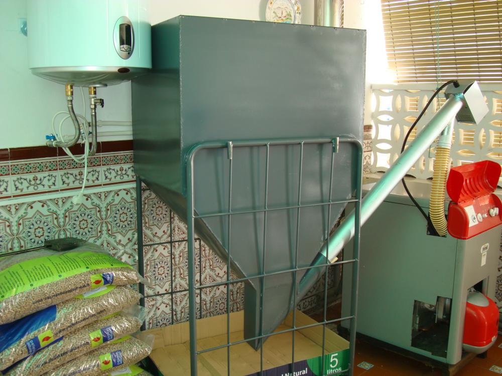

    buenas,podrias poner una foto y medidas del silo,lleva cajon para sacar el serrin?

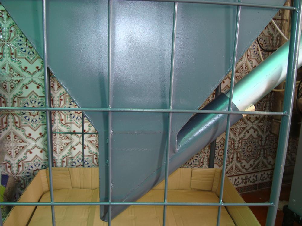

    Buenos días, la idea esta cogida de la primera foto, que subí en este hilo pagina 49.
    La tolva esta hecha a medida y aprovechando un carro que tenia, tiene las vertientes suficientes para que el pellets se deslice hasta el fondo, tiene un corte el tubo que esta soldado a la tolva de 20 cms, el corte del sinfín que yo tengo tiene 16 cms, el serrín al ir mezclado con el pellets se introduce en el quemador y se quema.

    gracias jujororo,ahora ya no pero este verano tengo que hacerme uno.

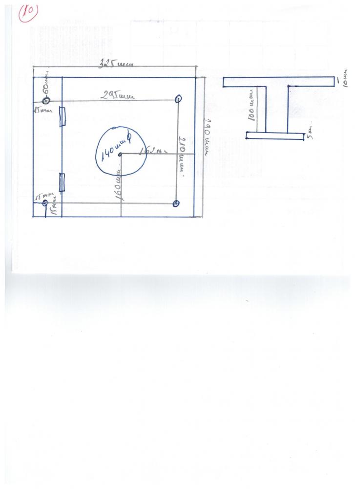

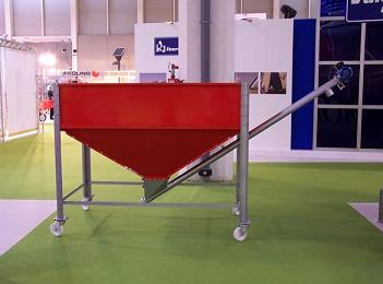

    Buenas noches. Como hacer o comprar acoplamiento para caldera roca laiia gt 30 confort para el quemador sunp 7. Si sois tan amables enviarme fotos y consejos de por donde empezar. Tengo localizado el quemador, y quiero hacer la puerta y que materiales mas tengo que preparar. He visto un adaptador, ya direis si os gusta y donde comprarlo.
    Un adaptador para calderas al quemador de pellet Ferroli Sun-P7, novedad de Const. Metlliques Rom - Ganadera
    Buenos días,
    Adaptador muy chulo, pero por la información que tengo un poco caro.

    Ah otra cosa en las fotos de tu tolva (muy interesante), la union del tubo del sinfin que tienes un calzo de madera cierralo con cinta pues es una posible entrada de aire parasita, y particularmente me gusta eliminarlas todas y que el aire que entra sea solo la del ventilador.
