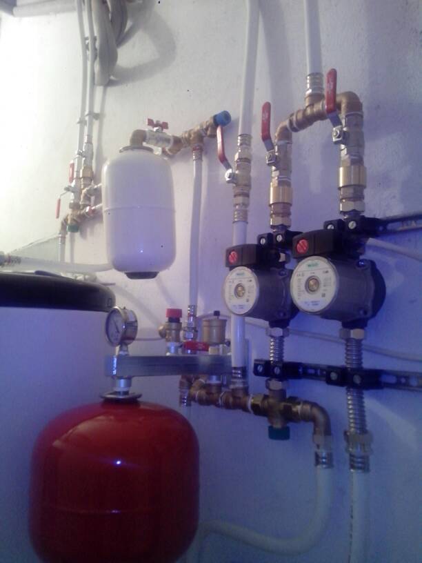

    Otro trabajo terminado
    Enviado desde mi SMP53-210 mediante Tapatalk

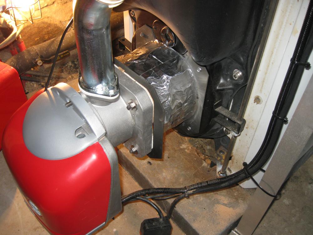

    Hola amigos.
    El tubo del adaptador de la puerta donde va metido el quemador, en su día lo forre con fibra verde, la que utilizan para los conductos
    del aire acondicionado en los edificios y lo sujete con cinta de aluminio con la que pegan los conductos y puedo asegurar que desprende memos calor, por si os sirve la idea.
    Cada día estoy más contento con el SUN P7, lo tengo modulando en 1ª velocidad a 64 y 65 º. En poco más de una hora me coge la temperatura de consigna del cronotermostato 21,5 º

    Yo tenia pensado forrarlo con lana de roca y cinta de aluminio pero a ver si veo al fontanero y tiene un trozo de tubo de chimenea del que es doble y lo cortare por la mitad y lo colocare uniendolo con cinza de aluminio y para la puerta habia pensado en algun aislante ceramico

    No es mala idea lo del tubo de doble capa siempre y cuando tengas espacio, para colocarlo.
    En cuanto a los parámetros hasta el t13 los tengo como los del pdf en modulación subidos anteriormente. Hasta el t19 como vienen de fabrica en manual del quemador.
    Una de las características más importante de dicho quemador es tener el sinfín a la altura exacta y con la inclinación adecuada, en mi caso con la tolva que hice con descarga por abajo y con el corte exacto al corte que tiene el tubo del sinfín me va muy bien.

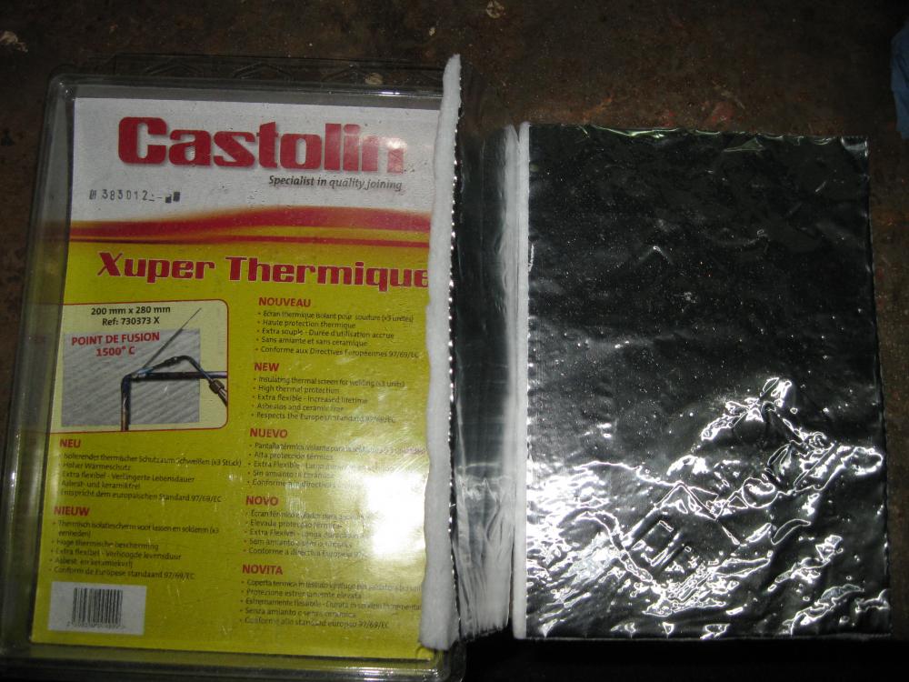

    Yo he puesto unas láminas que se utilizan para soldar, he cortado dos y las he unido con cinta de aluminio, aguantan hasta 1500º Instalacion de un SUNP 7-puerta-laia-048.jpgInstalacion de un SUNP 7-puerta-laia-045.jpg

    Me gusta tambien esa idea, donde has comprado las laminas?? Que las pediste como laminas?? Y cuanto te han costado??

    Yo lo he comprado en un almacen de fontanería, en realidad se utiliza para soldar, para proteger las cosas cercanas a donde se esta soldando, cuesta sobre 15 euros mas IVA.
