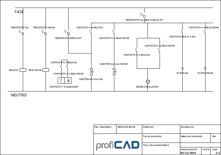

    Hola este año estoy cambiando algo de la instalación de mi caldera L20 con mi SUN P7, dejo esquema, que creo que sera el definitivo,
    de como manejo dos electrovalvulas, una bomba y el quemador con los termostatos de ambiente y alguno de contacto. Me esta costando mucho, yo hace mucho que no tocaba estos temas.Instalacion de un SUNP 7-proficad1.jpg
    Dar las gracias a Peymar por la ayuda que me ha dado.
    Espero no tenga ningun error.

    Yo mas que dos termostatos soy partidario de poner válvulas termostaticas con impulsión alta y otra eco o mas suave. Pero ok

    Seguro que tengo algo mal, como en los otros tres o cuatro esquemas anteriore, pero no me da para muchos mas.

    el unico "problema" que veo yo en el esquema que has editado es que para que te funcione el quemador han de estar los termostatos cerrados de ambas plantas.
    Rectificarlo es facil la patilla siete del quemador a ambos comunes y la salida de ambos a la patilla 8 de esta manera da igual el rele que tenga demanda cierra señal entre las patillas 7 y 8.

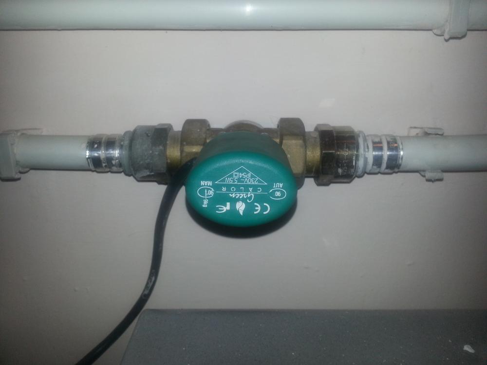

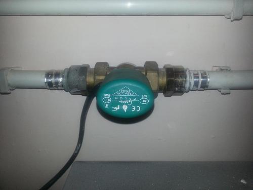

    Una pregunta quizas tonta... desde que he puesto el quemador sun p7 resulta que cada vez que la caldera coge regimen para calentar el agua del circuito sin estar abierto el cronotermostato los radiadores se me calientan tengo dos valvulas de zona termica que quiza esten mal puestas cual es la posicion para que se abran con el cronoternostato porque asi me gasta mucho y cada vez q la caldera intenta coger regimen saltan los rafiadores

    Hola chabolo. Sobre las válvulas de zona existen mil tipos... supongo que serán de dos vías. Eléctricamente tiene prioridad el agua caliente? Supongo que bomba solo hay una. Y que las válvulas son normalmente cerradas... esta parada la bomba clf.?

    Es greencalor color verde dos vias tiene dos,posiciones manual y automatica el caso es que,la,ponga como la ponga los radiadores siempre estan calientes aunque el termostato ambiente este cerrado
    Instalacion de un SUNP 7-20131203_191705.jpgPulsa en la imagen para verla en tamaño completo
Nombre: 20131203_191705.jpg
Visitas: 421
Tamaño: 42,9 KB
    Se supone que no deberia dejar pasar agua caliente al circuito de radiadores y calentar solo el agua de caldera y al abrir el termostato dejaria pasar el agua a circuito de radiadores la bomba de calefaccion circula si del acs no tiene nada q ver hay otra bomba. Tiene prioridad acs si. Gracias.

    Estas válvulas suelen ser muy lentas. Cierran por muelle y abren por cuando tienen corriente. Estas cuando son con fin de carrera tardan tres o cuatro minutos en hacer maniobra. Intenta determinar si se calientan los radiadores de forma continua o es calor que escapa unos minutos.
    Yo personalmente las desconectaria eléctricamente y si escapa calor las sustituiría por otras. Orki, honywel...
    Enviado desde mi SMP53-210 mediante Tapatalk

    Personalmente pondría válvula de dos vías con fin de carrera. Los termostatos conectados a las válvulas y el fin de carrera sobre neutro de bomba. Te aseguras que la bomba solo actúe con demanda termostato y la válvula totalmente abierta.
