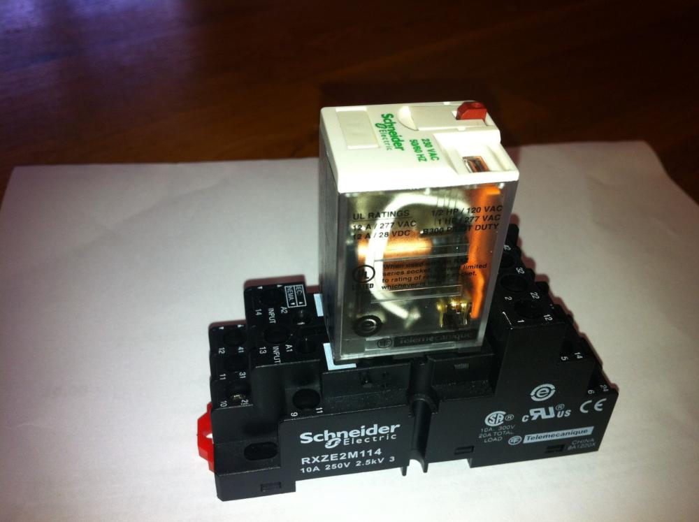

    Buenas tardes,
    soy un nuevo enganchado del sun p7 y me imagino que como todos las primeras semanas es un poco locura hasta que se pone todo en orden. Lo tengo instalado en una caldera ferroli gn unit 03 30 que es solo de calefaccion. El acs lo tengo con un intercambiador de placas pero en breve tendre que poner un interacumulador.....
    Aunque ya he pedido ayuda a alguno del foro y le estoy muy agradecido por ello sigo teniendo una duda primordial y busco a alguien que tenga la misma caldera que yo por saber como ha hecho para poner el famoso rele y poder conectar el termostato ambiente.
    Al principio lo deje en donde lo tenia con el quemador de gasoil y lo que cortaba era directamente el suministro electrico al quemador.....lo cual me hace pensar que fue lo que se cargo la resistencia a la semana de estar puesto.....
    Mi cronotermostato es inalambrico y aunque creo que no da tension alguna la conexion que hace que pare no me atrevo a conectarlo directamente al quemador....
    Adjunto rele que tengo por si alguien me puede dar informacion.
    Muchas gracias y saludos¡¡

    Predeterminado Re: Instalacion de un SUNP 7
    Hola erchef
    Bienbenido al club "A01", si pudieras poner el esquema electrico de tu caldera te podemos ayudar, personalmente no tengo el esquema de ese modelo.
    Dicho esquema viene en el manual de instrucciones.
    Pero en principio los cables que conectan al quemador es a traves de una clavija de 7 polos.
    Empezando por la punta superior (dichas puntas son de color negro, el otro extremo las puntas son de color rojizo)
    las puntas negras son las siguientes
    1ª fase
    2ª Tierra
    3ª Neutro
    4ª No utilizada
    Las puntas rojizas son para señal de bloqueo y desbloqueo del quemador de gasoil.
    Los cables los deberas conectar
    Fase y neutro a la conexion a1 y a2 de la base del rele.
    Las conexiones del quemador 7 y 8 a la base del rele entre C y NA
    Esta ultima conexion depende del fabricante del rele, algunos los ponen por numero, otros por letras etc.

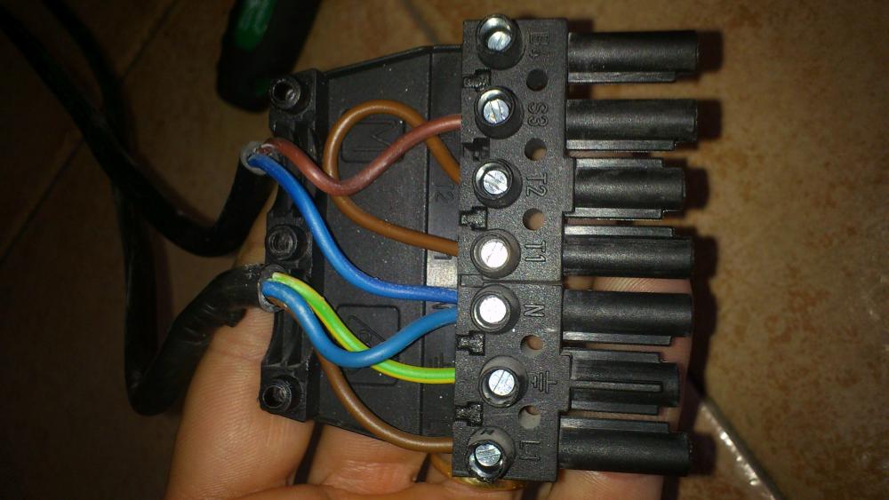

    hola buenas tardes,en la clavija de mi quemador de gasoil llegan 2 mangueras una con 2 cables (marron y azul) y otra con 3 cables (marron,azul y toma tierra),micaldera es de la marca ferr,modelo GGN-TK N de 32 kw y tengo que calefactar 150 metros de vivienda .alguien me podria decir donde conectar los cables en el sun p7?alguien tiene una caldera igual con el quemador instalado ?y que tal va en esa caldera?muchas gracias por la ayuda
    Miniaturas adjuntadas Miniaturas adjuntadas Instalacion de un SUNP 7-dsc_0348.jpg
  14. #1039
    Avatar de peymar
    dic 2008
    Toledo
    711
    En principio asegurarte con un polimetro, es la mejor manera en todo caso con una bombilla vale,
    Segun tienes la foto en el marron y azul de la manguera que lleva el tierra, ese lleva tension al quemador, y el termostato de la caldera debera es el que corta o da tension.
    El otro marron es el de señalizacion de bloqueo, (la manguera de 2 cables)
    Hay deberas de conectar en principio la bobina del rele. y los contactos C y NA a la conexion 7 y 8 del quemador,
    Corriente directa a las patillas 1 y 2 del quemador,
    En ese modelo tuyo los quemadores van de lujo, por lo menos lo que he montado yo.
    Pero aun asi hay que comprobar otras cosas, entre ello "desconectar el ACS" ademas de algun que otro ajuste electrico.
    muchas gracias peymar,el cable marron al rele y el azul de esa misma manguera?todavia no he adquirido el quemador porque hechando cuentas ,yo tengo que instalar un acumulador de acs mas quemador por ser instantanea y por poco mas tendria una caldera nueva.tengo casi hecho el adaptador ,cuando lo tenga pondre las fotos y medidas por si le sirven a alguien.

    peymar ,acabo de comprobar los cables y no tienen tension ninguno,solo tienen tension cuando salta el termostato de la vivienda y la temperatura de la caldera baja de 65 grados mas o menos

    antoniohf
    La manguera con la toma de tierra, por norma va a la patilla nº1 y nº 2 de la centralita del quemador de gasoil y cuando recibe tension debe de arrancar el quemador de gasoil , pero hay centralitas que tienen tension directa y la arrancada y parada lo hacen de otra manera.
    En principo es como te he dicho, pues la manguera de 2 hilos uno de ellos va conectada a neutro, tiene toda la pinta de ser una señalizacion, pero todo depende de la centrlita que tenga el quemador de gasoil.
    El quemador estoy casi seguro que cuando recibe tension por la manguera de 3 hilos, arranca, puede arrancar por termostato ambiente
    + cierre de termostato temperatura de caldera o si abres un grifo de ACS.

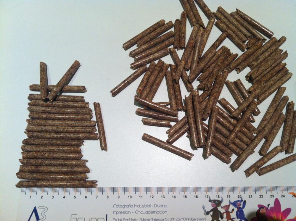

    Buenos días,
    Como te he comentado llevo ya 1 año con el quemador instalado en la caldera ferroli GN TK M UNIT, A.C.S. instantáneo.
    MI CASO EN PARTICULAR Y ME VA BIEN.-
    Dicho quemador fue instalado por el servicio técnico de ferroli en mi zona, me hicieron poner un termo eléctrico para el A.C.S., que lo utilice los primeros 15 días hasta que observe que con algunos truquillos podíamos tener agua caliente sin necesidad de utilizar el termo eléctrico, actualmente esta guardado en su caja y en una estantería de mi casa. Hemos utilizado la caldera tanto en verano como en invierno para A.C.S.
    - Estoy quemando pellets EN plus A1, he probado varios y no todos son iguales en cuanto a poder calorífico y residuos.
    - Las cenizas del hogar de la caldera y rejilla las limpio cada 6-7 días, los paso de humos 1 vez al mes.
    - Chimenea instalada de doble pared acero inoxidable de 125 mm.
    - Tolva con descarga por abajo y con la inclinación adecuada.
    - He modificado algunos parámetros que a mí me van muy bien. (La tengo en modulación potencia 2, pero cuando coge régimen de marcha funciona en potencia 1 con temperatura de 65º).

    Antoniohf, la regleta que muestra en la fotografía es igual que la que tiene mi caldera y en el esquema que subí esta indicado donde tienes que conectar el relee.

    Cita Iniciado por antoniohf Ver mensaje
Nombre: DSC_0349.jpg
Visitas: 4328
Tamaño: 69,6 KB
ID: 9413buenos dias ,acabo de mirar la instalacion de mi caldera y la manguera de 2 hilos sale de la clavija del quemador de gasoil y estan conectados a la bombilla roja que hay en la pantalla ,y la manguera que tiene 3 cables en la clavija del quemador de gasoil vienen de las conexiones 4 marron,5 azul y 6 toma de tierra,mi pregunta es el marron 4 y azul 5 es donde hay que conectar el rele y conectarlo a 7 y 8 del sun p7? y los cables azul y marron que encienden la bombilla roja del cuadro donde irian conectados en el nuevo quemador?muchas gracias por vuestra ayuda.
    Exactamente la manguera de 3 hilos, los cables azul y marron a la bobina del rele y cuandotenga tension, los contactos cierran entre la patilla 7 y 8 del quemador.
    Sobre la bombilla de señal de bloqueo, olvidate, yo intente conectarlos y por poco me cargo la centralita, menos mal que medi tension antes, ese tema lo discutimos unos post anteriores, repito de momento la señal de bloqueo y desbloqueo del SUN-7, es mejor no conectarlos.
    Pero tienes ya puesto el quemador?

    Cita Iniciado por peymar Ver mensaje
    Gracias a todos por la ayuda.todavía no tengo el quemador comprado peymar,me quedan 400 litros de gasoil en el depósito y cuando le acabe haré la compra,tengo el recipiente para la tolva y esta semana he terminado el acople del quemador a falta de poner los aislantes y pintarlo.alguien sabe donde comprar el quemador a buen precio?
