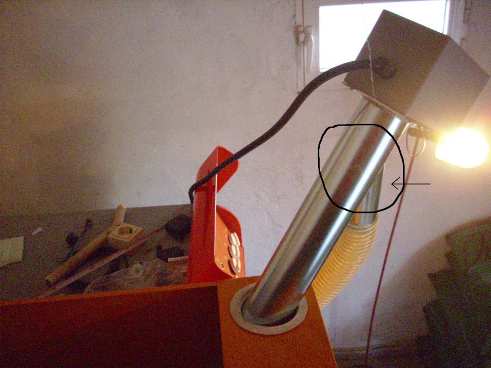

    Intentare explicar el sinfin por si alguien no lo entiende la boca de descarga del sinfin o sea donde se engancha, debeis poner un nivel y "explicacion basta" ppasar el nivel por todos los sitios hasta que este totalmente verticalInstalacion de un SUNP 7-img_0367.jpg
    y nunca estar asi, a esto lo llamo yo retorcido.
    La foto es de una persona que me lo mando a mi correo que espero que no se ofenda, si ve que es la suya

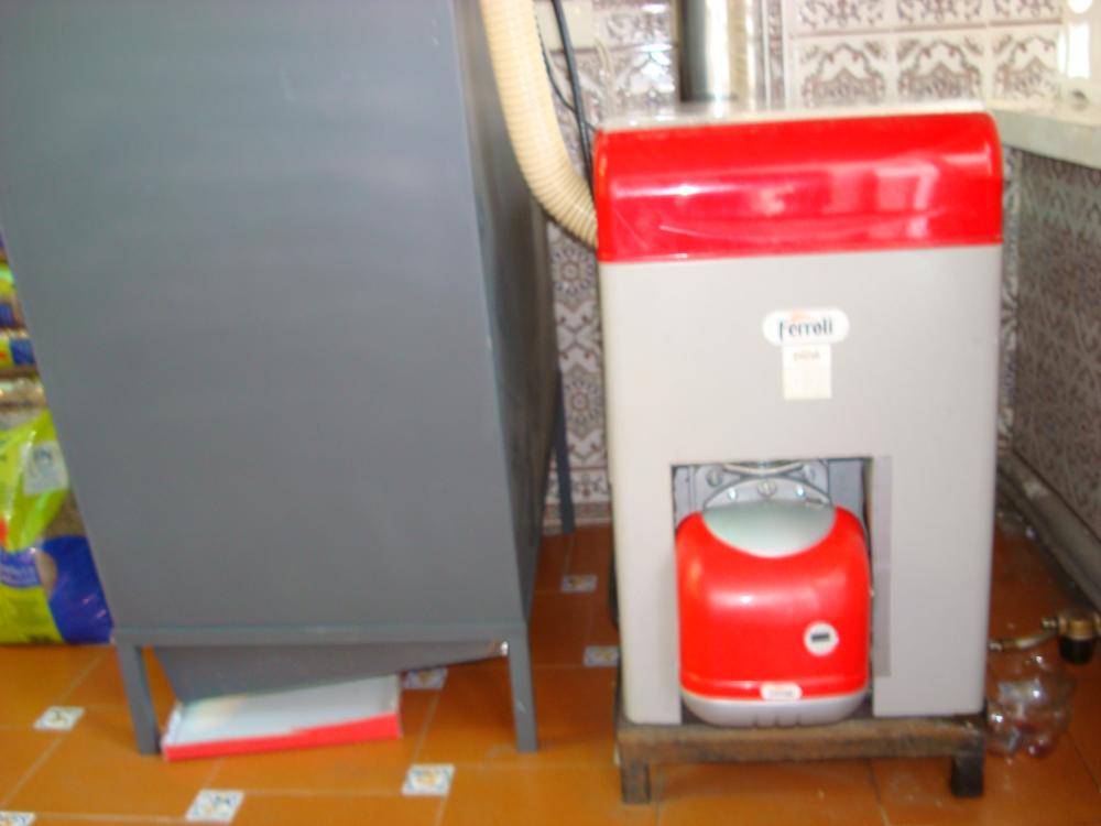

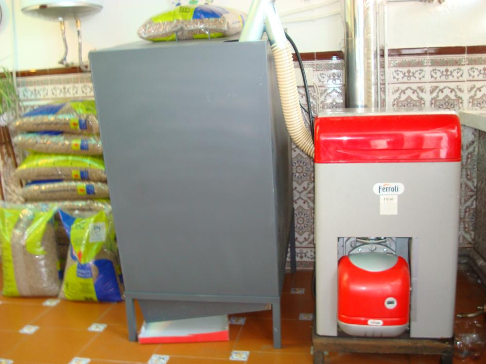

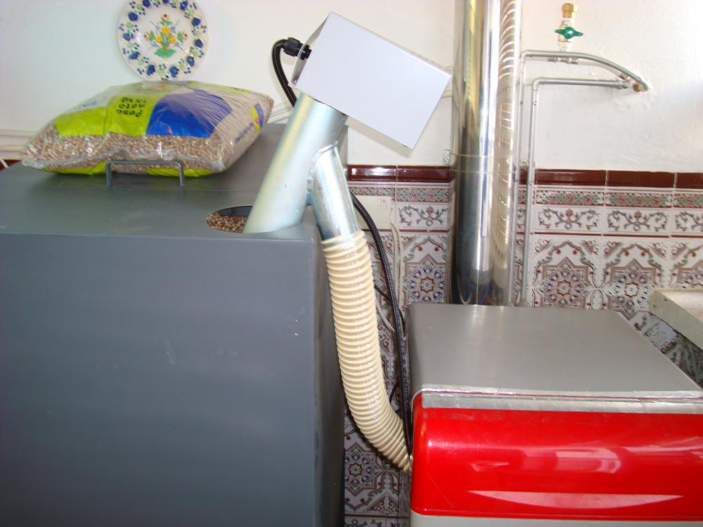

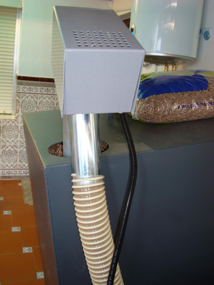

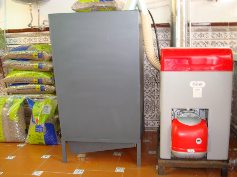

    Hola amigos del foro,
    Leo este hilo del foro con sumo interés, ademas la función de investigación que ha llevado acabo el amigo peymar exponiendo sus experiencias y vivencias tanto en el foro como a nivel personal, paso a exponer mi situación.
    El pasado lunes 28 el Sat de Ferroli de mi zona me instalo el quemador Sun P7 en una caldera Ferroli modelo GN TK M UNIT, certificando la puesta en marcha de dicho quemador.
    Es el primer quemador que han instalado, como instalación perfecta manual creado por Ferroli, para conexiones y parámetros, traían una junta para el adaptador igual que la trae el quemador, blanca, que por cierto para este tipo de puerta no vale al abrirla por primera vez para ver como estaba el hogar por dentro empieza a romperse, de momento la he sustituido por fibra de vidrio verde de la que hacen los conductos para la calefacción o aire acondicionado pues tenia un trozo, de momento por ningún sitio sale humo ni se ve la luz de la llama,
    taran los parámetros del quemador según manual, y método de funcionamiento del quemador en A parámetro U03 000, U02 en 2 y t18 001 (Modulante) se pone en marcha y el crono termostato en función manual, el quemador hace su función correctamente, ven que modula los radiadores calientan y al cabo de una hora estando en marcha se van, el sinfín lo habíamos metido dentro del deposito pero metido en un capazo en el que le entraron sobre saco y medio de pellets, al cabo de un par de horas de funcionamiento el tan temido A01, y me doy cuenta que el quemador no interconecta bien con el crono termostato un HONEYWELL CM67NG, pulso un segundo tecla P hace un ciclo y arranca perfectamente pero cuando acaba su ciclo vuelve el A01.
    Empiezo a hacer modificaciones de parámetros en el crono termostato le doy mas tiempo mínimo de marcha y le subo los ciclos de 3 a 6, pero cuando terminaba el proceso del quemador volvía a salir el A01.
    Conclusiones ahora el quemador va al pelo el crono termostato funciona perfectamente en automático, poniéndole los siguientes parámetros, tiempo mínimo de marcha 5 minutos y ciclos por hora 9, el t04 esta en 12 y el t07 en 15, deposito de pelletes lleno hasta arriba.
    Adjunto fotos del deposito lo tengo subido en un soporte de 350 mm patas traseras y 200 mm patas delanteras por la parte de abajo donde a polla el sifin se le ha hecho un cajón de profundidad 170 mm terminando e 60 mm, creando unas pendientes para que el combustible vaya a la punta de sinfín perforando la base y el lateral para que el serrín que se pueda generar caiga fuera del deposito, a los dos días he abierto la caldera y el hogar tenia ceniza fina y la rejilla limpia totalmente, con el aspirador se limpio perfectamente.
    Esperemos que siga funcionando como hasta ahora.
    Gracias a todos los que manifestáis vuestras opiniones y vivencias que entre todos le haremos a FERROLI un gran trabajo de forma altruista.
    Se me habían olvidado subir las fotos esta son:

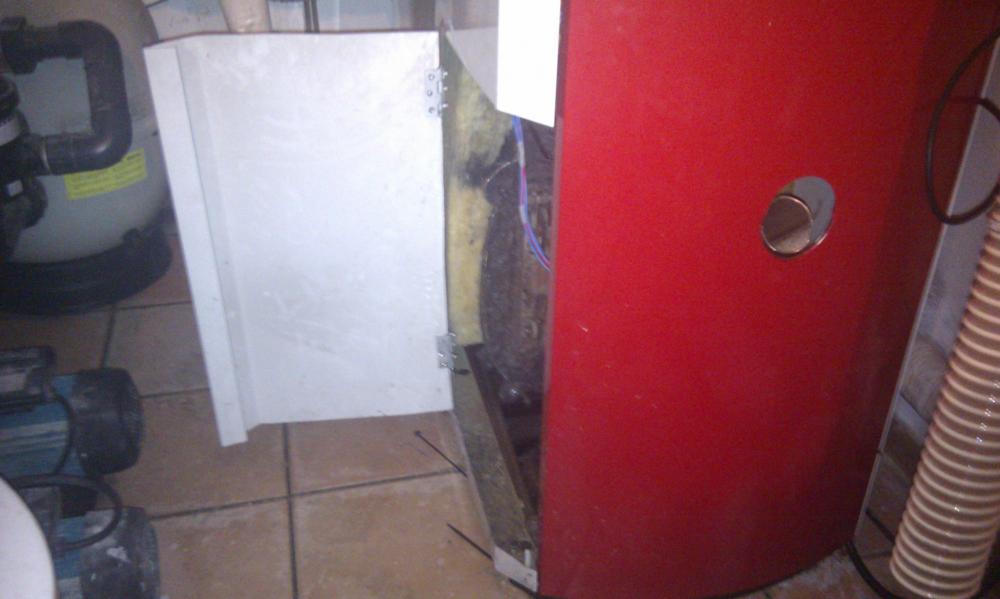

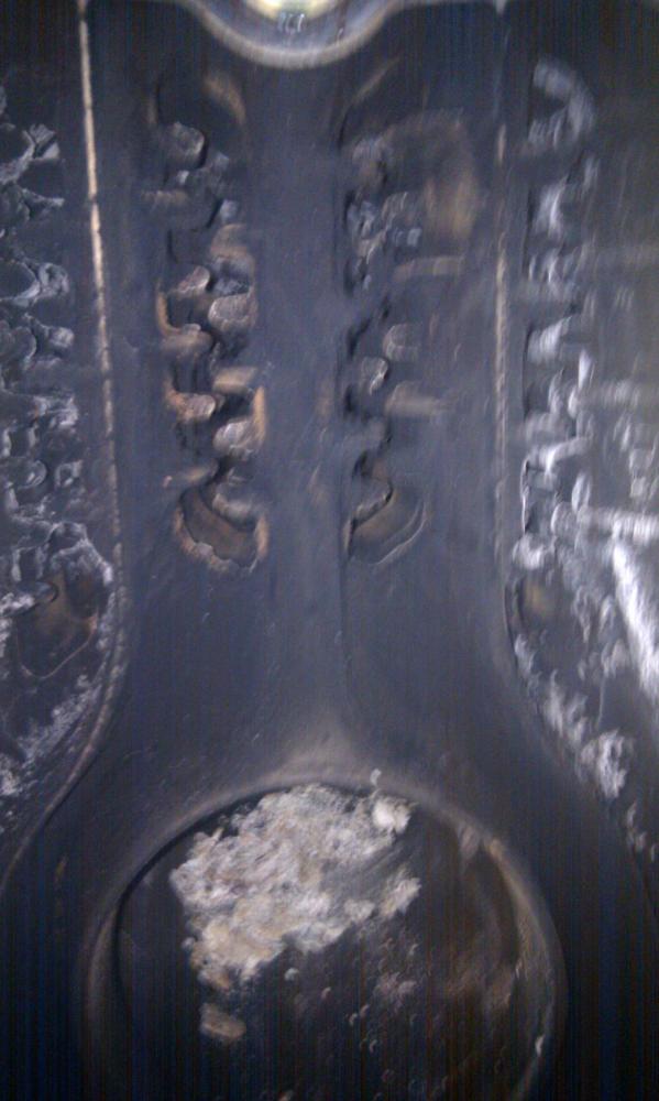

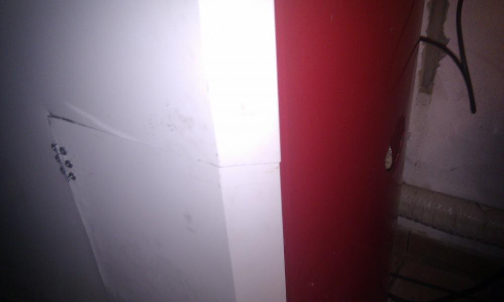

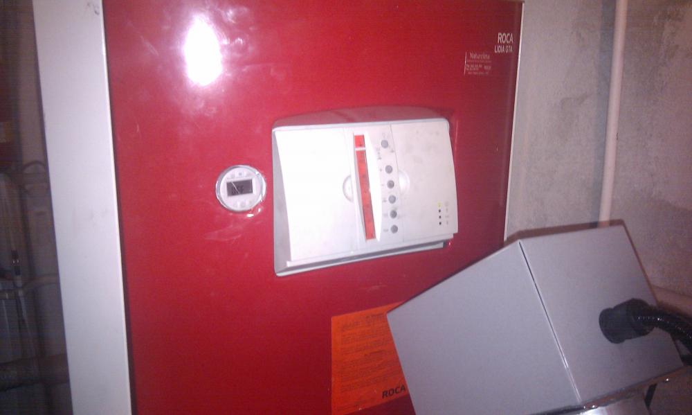

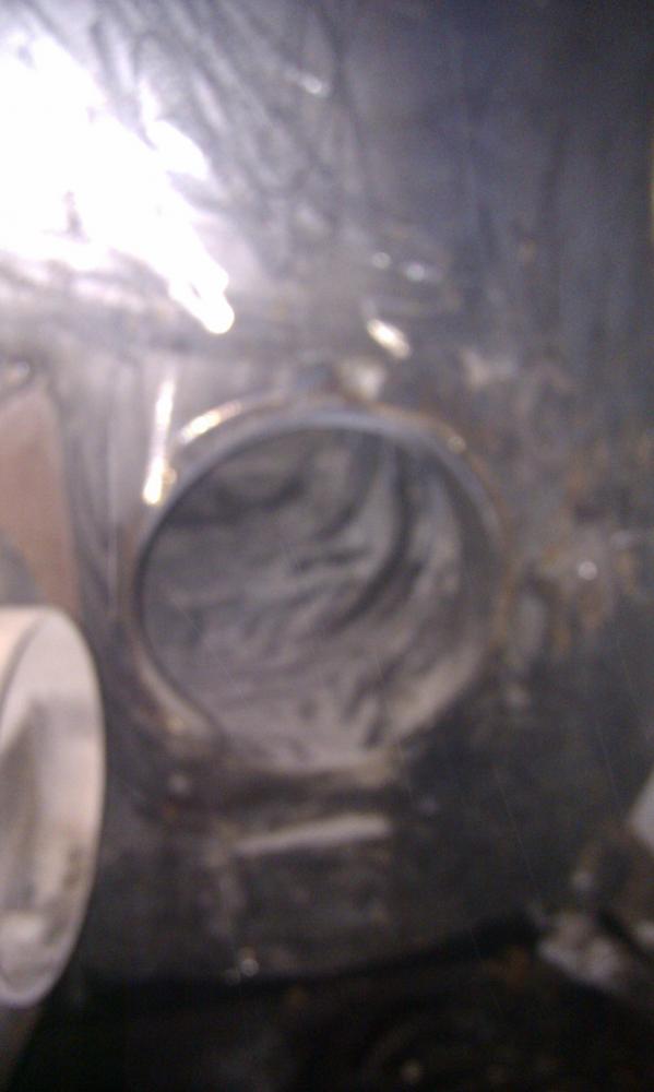

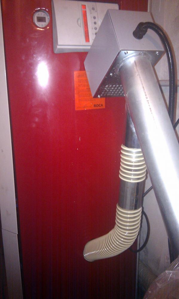

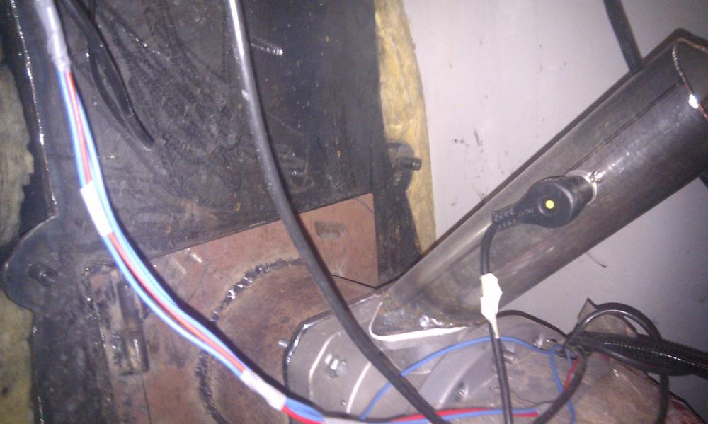

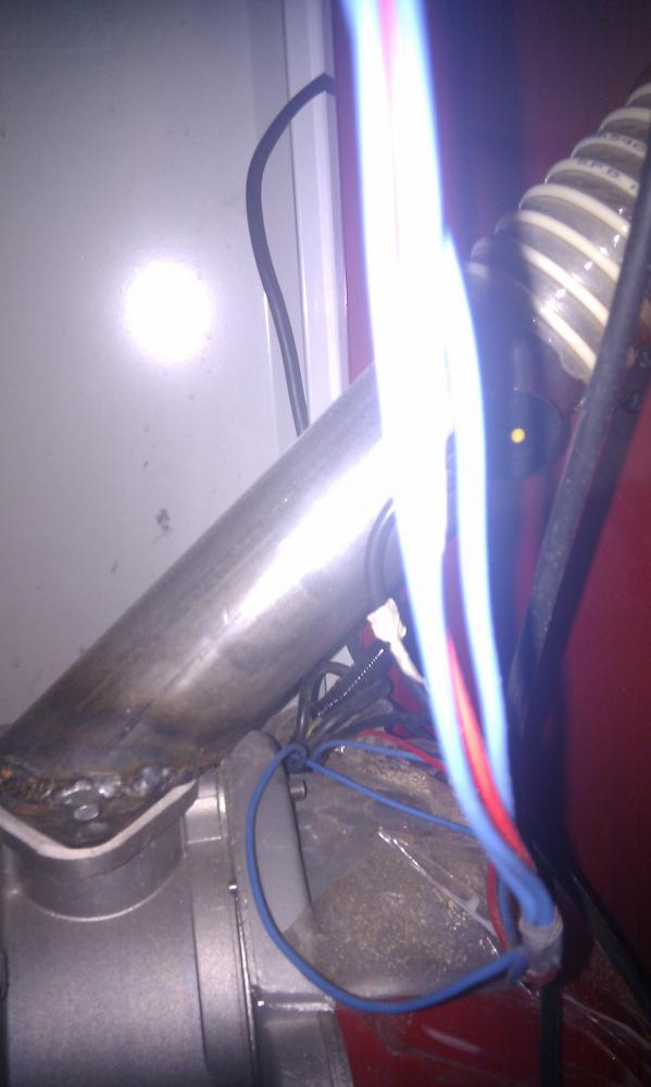

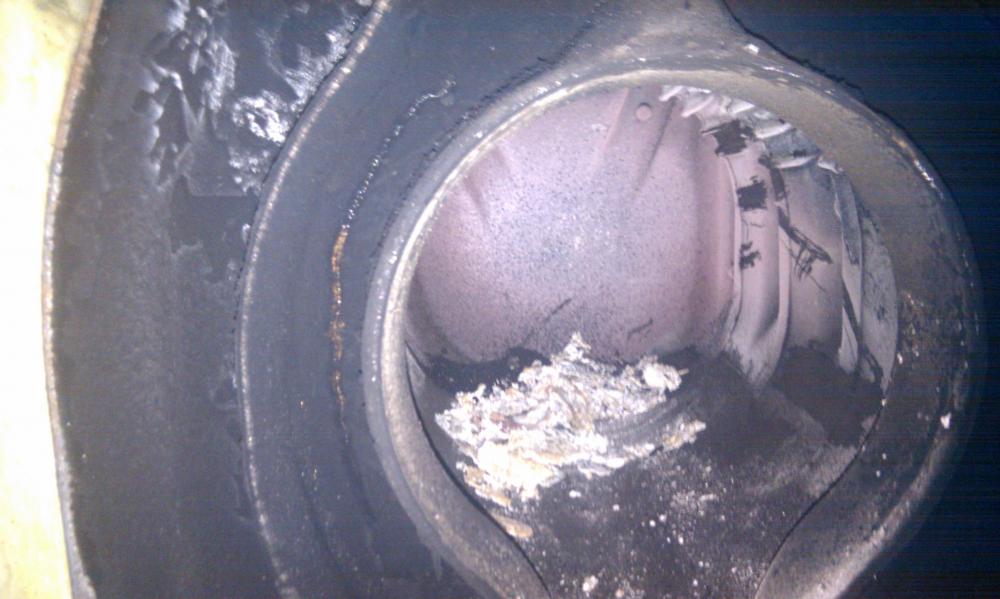

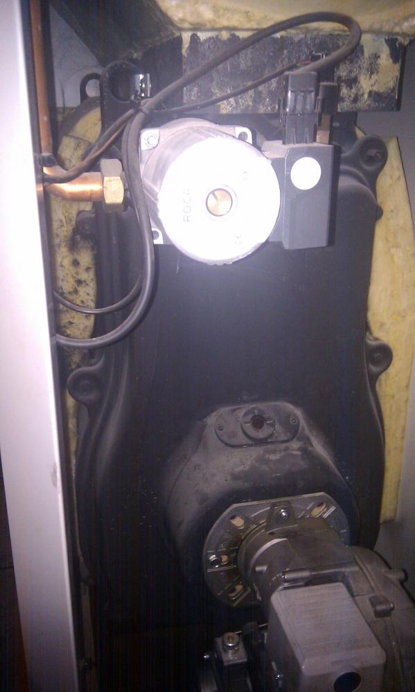

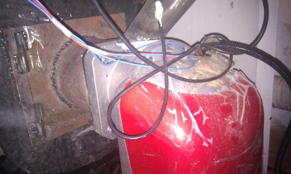

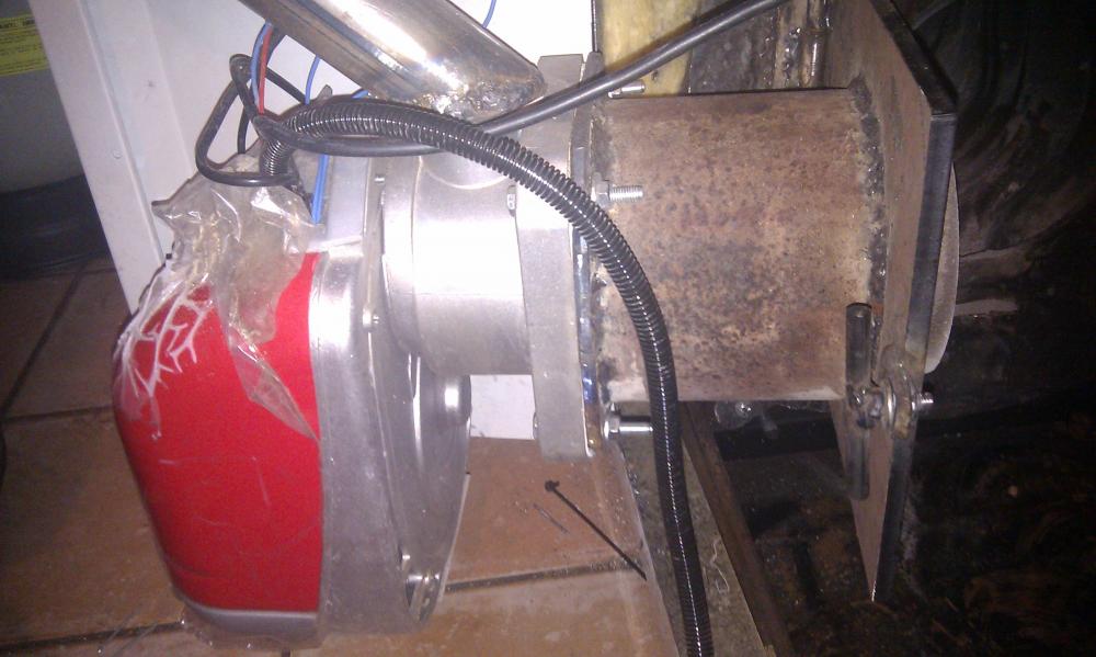

    Tengo casi terminada la transformación de mi caldera de gasóleo a biomasa. Como he recibido varios correos de compañeros interesándose por el tema, paso a poner algunas fotos de lo que he hecho. Para mí, el resultado ha sido absolutamente satisfactorio. El consumo me ha parecido bastante razonable, y al día de hoy funciona como un reloj: arranca, para, modula, no me da fallo A01....L
    La limpieza de las cenizas la he realizado hoy por primera vez después de una semana aproximadamente de funcionamiento. Sin aspirador ni nada parecido se tarda un par de minutos, y han salido un par de recogedores domésticos llenos (de esos de plástico).
    La única modificación de parámetros que he realizado ha sido subir el t04 hasta 12. Con menos en algún momento me ha dado A01 al iniciar el ciclo, y con 16 hubo un par de ocasiones en que echó bastante humo al arrancar. Con 12, perfecto.
    Uno de los fallos más importantes que encuentro en el diseño del quemador es la ubicación del cuadro de control, que dificulta la visión y el manejo, y obliga a estar de rodillas en una posición "indigna" para cualquier operación u observación relacionada con él. Yo, como se puede ver en alguna foto, he optado por integrarlo dentro de la caldera, justo al lado del cuadro de ésta.
    Respecto a la tapa del cuerpo de caldera, me queda pendiente hacer una puerta registro para poder limpiar los pasos de humos.
    Otro detalle que recomiendo es la instalación de un contactor que cierre circuito con los bornes 7 y 8 del quemador, y que esté activado por el termostato de seguridad de la caldera. Así si algo falla y se produce un aumento de temperatura incontrolado tenemos un seguro adicional.
    Ahora las fotos:
    Instalacion de un SUNP 7-detalle-montaje-cuadro-control-quemador-ferroli-cuadro-caldera-roca.jpg
    Miniaturas adjuntadas Miniaturas adjuntadas Instalacion de un SUNP 7-vista-caldera-previa-modificacion.jpg   Instalacion de un SUNP 7-vista-frontal-general.jpg
  21. #246
    joe garcia está desconectado Forero Junior
    dic 2011
    cantabria
    13
    Predeterminado Re: Instalacion de un SUNP 7
    Muchas gracias por tu colaboración Ernie, la verdad es que eres un fenomeno, muy bien, y lo del visor-mando del sun p7 en la tapa de la roca es genial !. Muy bueno y te vuelvo a dar las gracias.
  22. #247
    Avatar de peymar
    dic 2008
    Toledo
    711
    Para Ernie
    Un buen trabajo, lo del viso-mando del quemador, desde luego practico lo es un rato, lo de posicion indigna para manejar dicho visor mando, llevas un poco de razon dependiendo en que trabajes, si supieras las que debo coger yo al cabo del dia cuando estoy liado con una caldera.
    Sobre el termostato de seguridad, no se como lo estara haciendo la gente, por lo general si cortan el cable de funcionamiento del quemador de gasoil, no pasa nada pues el termostato esta en serie.
    En las Roca de gasoil el de seguridad dependiendo del modelo corta siempre general de alimentacion del quemador y los de trabajo cortan señal de arranque y parada, aunque hay modelos que el de seguridad va en serie con los de trabajo. Depende del modelo del cuadro y la caja de control.
    Pero llevas razon el de seguridad de la caldera debe de cortar tension entre las patillas 7 y 8 para que pare de alimentar combustible.
    De nuevo un buen trabajo
    Saludos a todos

    Llevaba tiempo con la idea de desplazar igual que tu la pantallita, opino igual , no habia sitio peor para el emplazamiento, estos ingenieros....¿ has alargado el cable de dos hilos y ya esta no?

    Respecto al tema de la pantalla, efectivamente, sólo es cortar los cables y alargarlos. No lo he comprobado, pero esto casi seguro que los cables tienen polaridad, así que mejor extremar las precauciones para no cambiarlos. Por si acaso. Y ya que lo dices, voy a probar a pasar el T07 a 20 a ver que pasa. Si conseguimos que gaste menos con el mismo poder calorifico, mucho mejor.
