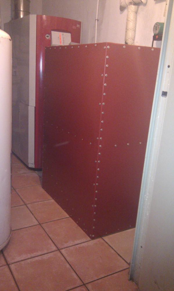

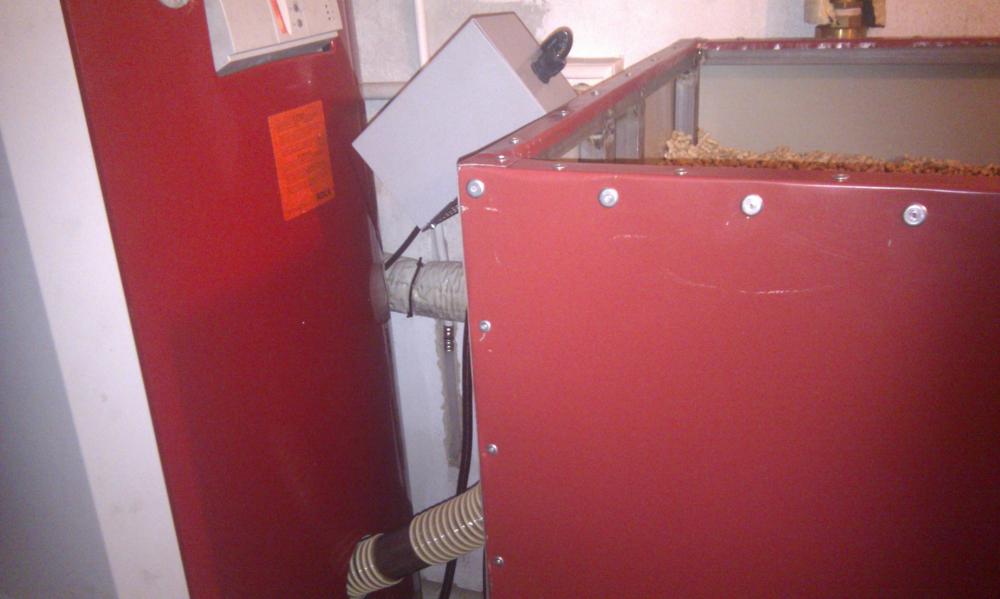

    Hola a todos.

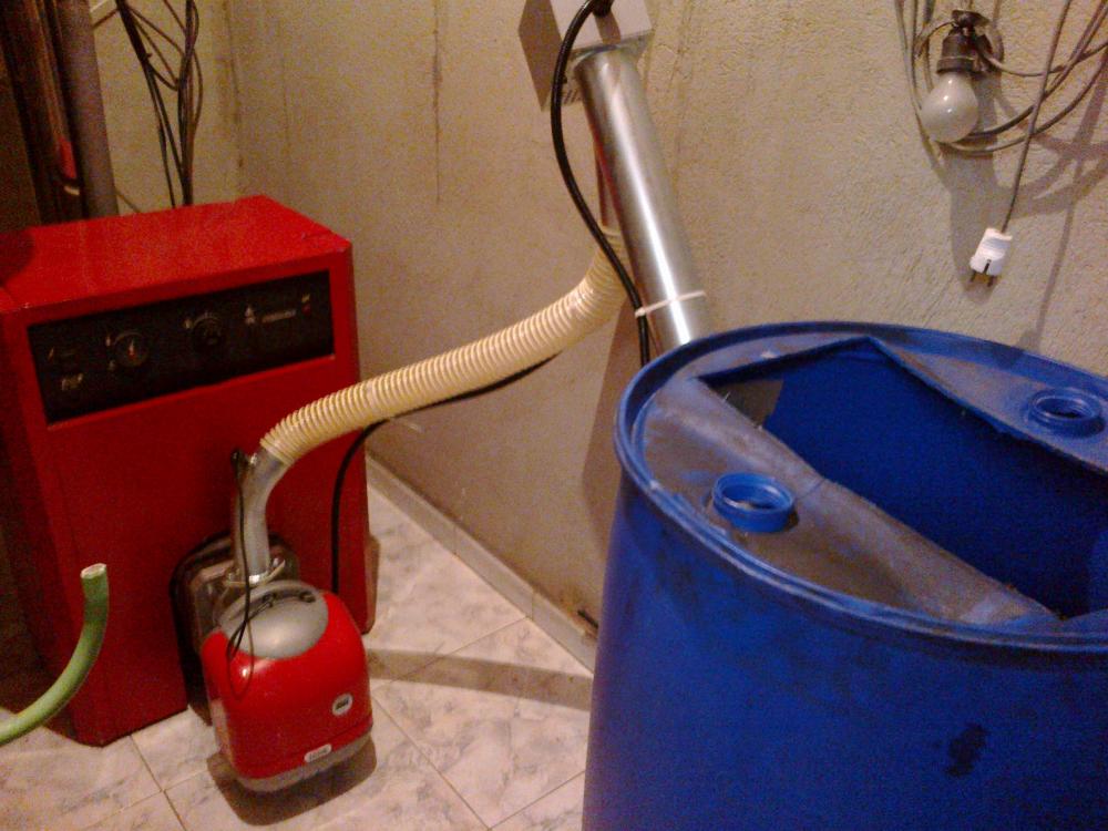

    Pongo alguna foto más que me han pedido.

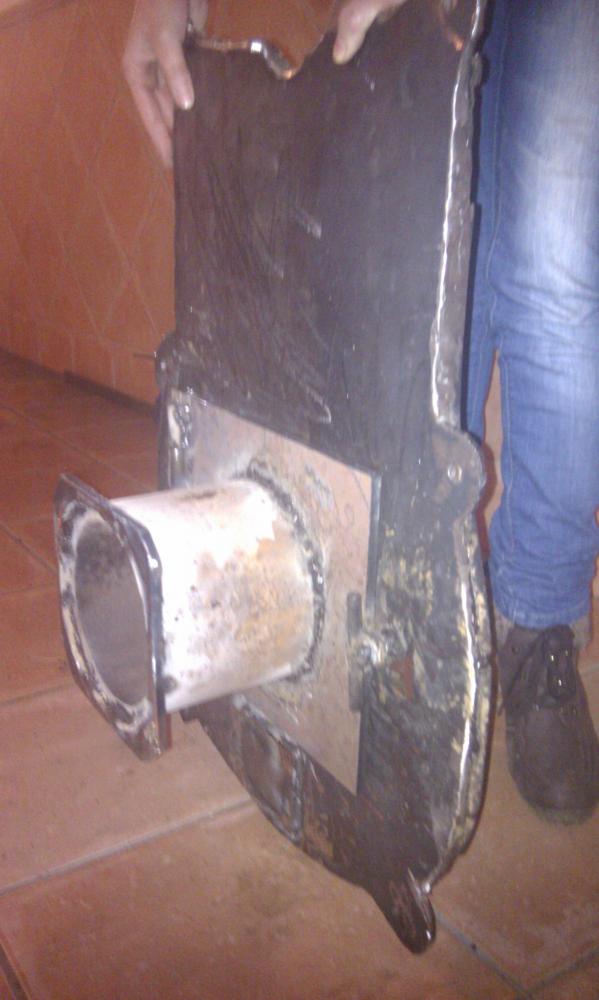

    He visto tu foto, lo unico que veo un poco raro es que el quemador le tienes totalmente dentro, lo ideal es que el quemador tenga la misma distancia desde la punta al fondo de la caldera, tanto en gasoil como en biomasa, si le dais a esta distancia un poco mas de separacion no importa.
    Pero si esa distancia es menor se puede tener problemas de revocos, pues la llama "rebota" en el fondo y vuelve hacia el quemador.

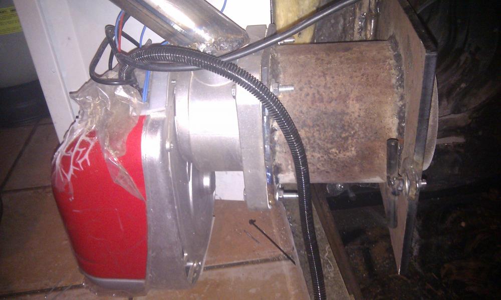

    Buenas " PEYMAR "...en esto que comentas de la entrada del quemador a la camara de combustion de la caldera al principio lo hice que entraba unos 5 centimetros adentro pero tube una mala experiencia de retorno de llama al tubo de alimentacion de pellets y tambien se obsebava que la llama apenas llegaba al fondo de la caldera ya que esta es de leña y tiene 7 elementos contando el fondo y el de la puerta.....y entonces lo modifique y ahora esta a unos 12 centimetros adentro y la llama llega justo al fondo de la caldera, puede que al arrancar tenga algun rebote de llama pero suele ir bastante bien y creo que para la caldera de leña que tiene mas profundidad su camara de combustion es mejor yo creo....ahora tus opiniones para mi son sabios consejos que habeces te pueden ayudar a salir de possibles fallos para su optimo funcionamiento .....un saludo, gracias...

    Para xapuxeru
    Tienes una caldera de 7 elementos, no se el modelo exacto. pero a groso modo te dire que al ser de leña de 7 elementos su potencia y rendimiento no era el mismo para leña que para combustibles fluidos.
    Para leña cada elemento redondeado al alza llega a 4 Kw
    Para combustibles fluidos redodeando a la baja es de 6 Kw
    Todo a su maxima potencia, tu motivo de poner el SUNP-12, la verdad no lo veo claro pues su potencia minima es de 30 kw y como la hagas trabajar a potencia 3, puede ser el revoco que tuvistes.
    Asimismo creo recordar que cuando las caldera que instalaba eran las P-30 de Roca. las adaptabamos a gasoil, se colocaba una especie de rejilla entre la camara de combustion y los pasos de humos, servia para retener un poco los humos.
    Puede que tus problemas sea que no tienes puesto esa rejilla, pues aunque sea un quemador de biomasa, es un quemador que sopla igual que el de gasoil.

    Después de ya, bastantes días funcionando como un reloj, me he decidido a programar el reloj del quemador. Lo he puesto en modo de funcionamiento C. La lectura la temperatura en la pantalla ha desaparecido dando lugar a la del reloj. He leido que alguno de vosotros ha conseguido que vuelva a dar la lectura de temperatura, pero no sé si es posible estando programado en modo de funcionamiento C. ¿Es posible?.

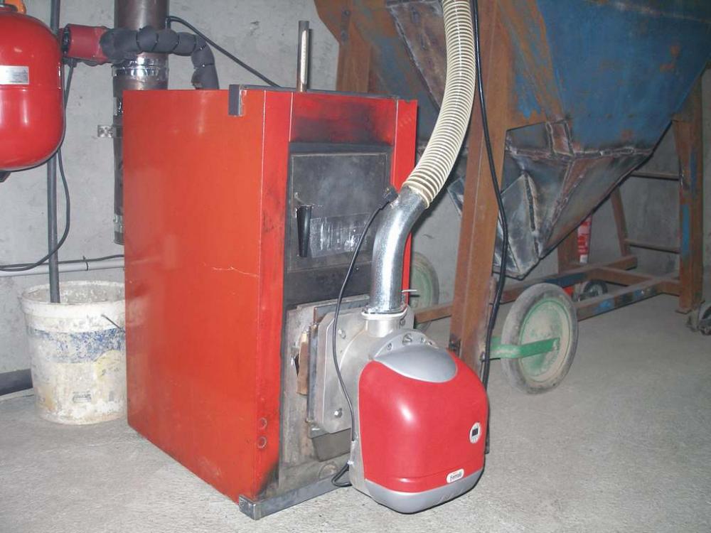

    Buenas ...." PEYMAR " yo el quemador sun p-12 lo queria montar en la caldera que tengo de gasoil que es de 46 kw pero primero la quise probar con una de leña para obserbar el tema cenizar y suciedad y realmente si funcionaba bien y veo que tira bastante bien i te dire que esta caldera roca le sale a unos 30 kw en gasoil y jo hice mis suposiciones con una camara de combustion mas grande que la de la de 46 kw y con mucha mas agua en la caldera de leña que la de gasoil en sus elementos esta tiene unos rendimientos asombrosos y las rejillas tambien las tengo, pero las tengo debajo como brasero.....y lo de la potencia no utilizo ninguna potencia predeterminada es totalmente modificada por mi ... mas intervalos de alimentacion ...menos dossis y menos fuerza de ventilador para quemar hueso de aceituna.....esto de parar los humos tambien me lo comento un vecino ....muchas gracias ,un saludo....

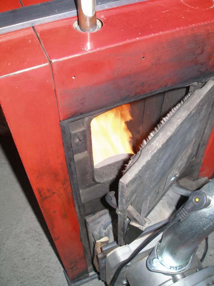

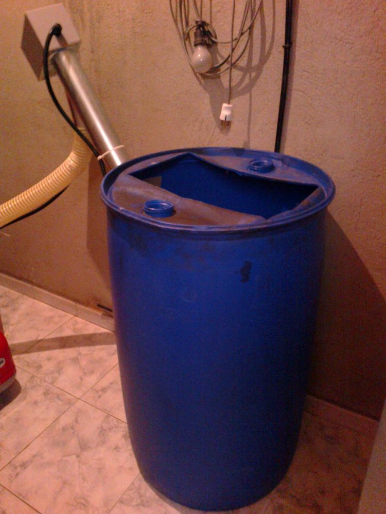

    Buenas a todos." PEYMAR " ...envio imagenes para que veas la distancia que tengo el quemador a la caldera ..un saludo..Instalacion de un SUNP 7-p2060008.jpgInstalacion de un SUNP 7-p2060009.jpgInstalacion de un SUNP 7-p2060011.jpg

    Predeterminado Re: Instalacion de un SUNP 7
    Para xapuxeru
    Yo probaria a sacar un poco el quemador hacia afuera, por la forma de la llama da sensacion de tener un poco de revoco,
    Ademas mira en http://www.baxi.es/docs/sp_instruc/n-6224ie.pdf te explica lo de la rejilla pantalla, la verdad es que me acordaba pero no como se ponia exactamente hace años, que no las instalo

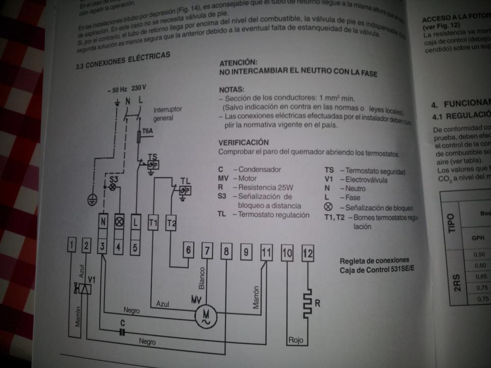

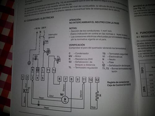

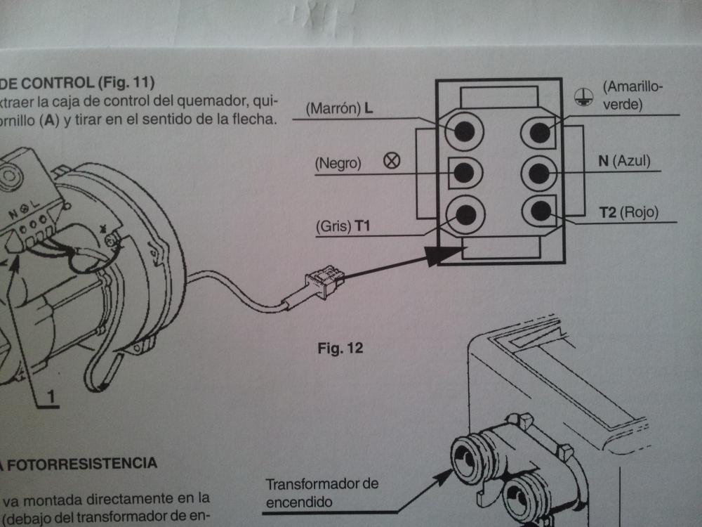

    Hola otra vez Ernie,
    He estado mirando la documentacion del quemador y creo que tengo la solucion para que siga mandando la centralita de la caldera en el encendido del quemador.
    Como puedes ver, las bornas T1 y T2 son las que dan la orden de arrancar al quemador cerrando un contacto, el cual se puede usar para hacer lo mismo en las bornas 7 y 8 del Sun p7, uniendo esos bornes: T1 con 7 y T2 con 8.
    De este modo la caldera sigue siendo controlada por su centralita y a su vez el termostato de seguridad que ella lleva sigue haciendo su funcion.
    Al hilo de lo que dices de que el quemador de pelet tiene mas inercia, se puede poner la consigna de la temperatura en la caldera algo mas baja que la el Sun p7.Instalacion de un SUNP 7-20130212_170249.jpgInstalacion de un SUNP 7-20130212_112029.jpg

    Hola carlos G:
    La idea es buena pero veo varios "problemas"
    1º Cuando el termostato ambiente mande parar a quien manda parar, solo bomba? Si es asi el quemador no parar hasta que llegue a consigna de sonda o termostato el "TL". Resultado puede coger mucha inercia de calor la caldera.
    2º Si fallan la sonda o termostato o por inercia de mucha calor se dispara el de seguridad, suponiendo que la corriente lo coga del mismo conector el resultado es que quitamos corriente general al quemador. Uff demasiado peligroso.
    3ª Si la alimentacion del quemador la coge directa, si existe el mismo problema anterior, de fallo de sonda o termotato, que corta el termostato de seguridad, pues me parece que nada el quemador seguira elevando la temperatura, has visto alguna vez una caldera con mas de 100º y subiendo yo si y la verdad hecha para atras al mas valiente.
    Siento ser asi de duro, pero en esto mas vale pecar de precavido y pensar en todas las posibilidades que le puede ocurrir al funcionamiento de un quemador y preveerlas,para intentar por todos los medios que no ocurra ningun accidente que tengamos que lamentar

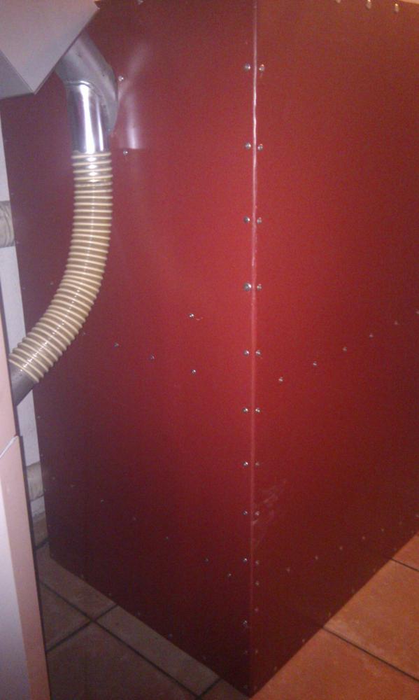

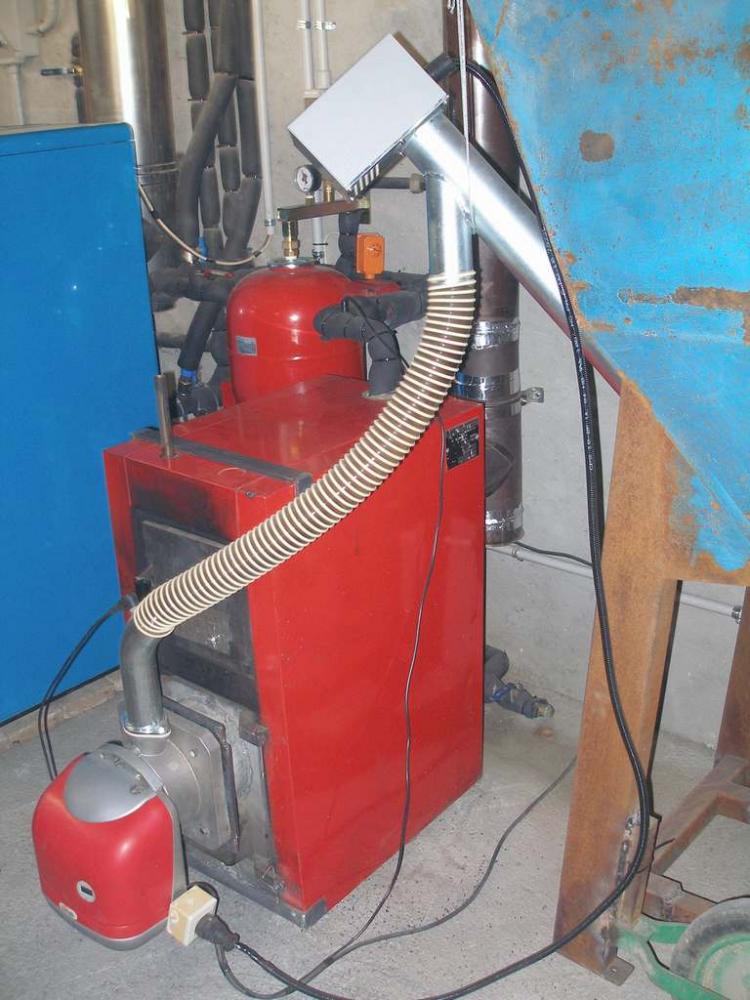

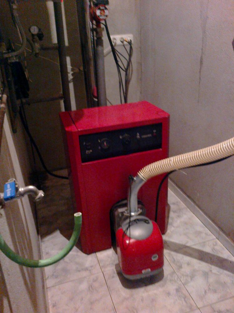

    Bueno chicos esto de momento funciona de puta madre desde el 02/02/13 que esta puesto ningun fallo ni parada esta puesto modulando hasta la 3º,el consumo ronda los 2,2kg a la hora,la casa de 140mts sola sin ninguna edificacion ayecente sube bien la temperatura a 21 grados,como decia peymar mi caldera una roca Go 50/20gt la tengo que limpiar maximo sobre unos 4 dias ya que la salida de humos la tiene hacia abajo pero bueno son 15minutos de aspirador,a mi no me a salidos ningun fallo,el Acs lo tengo pusto directo al circuito de calefaccion,(Tengo que mirar lo de ponerle una bomba mas para el agua caliente haber si bajo un poco el consumo).Mi chimenea tiene sobre unos 7mts de tiro. Os pongo unas imagenes de como queda
    Saludos..Instalacion de un SUNP 7-2013-02-03-038.jpgPulsa en la imagen para verla en tamaño completo

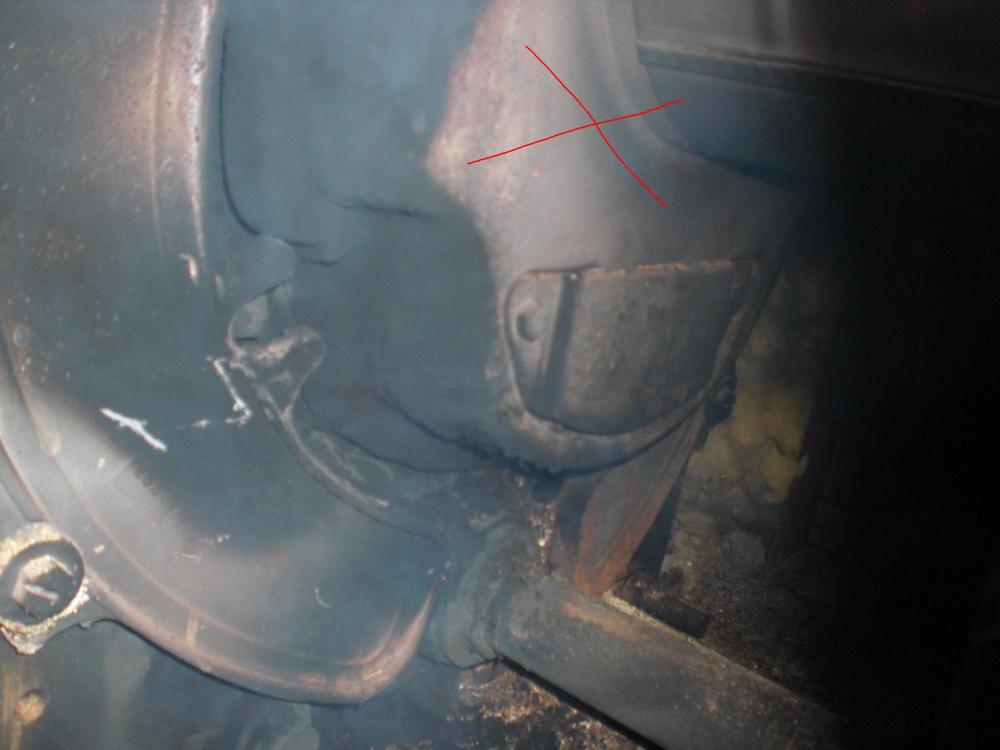

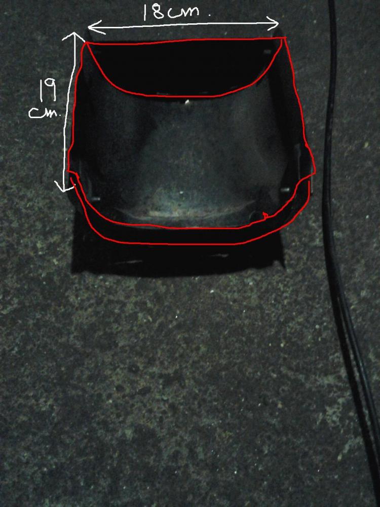

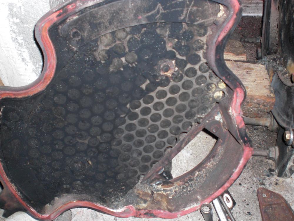

    Vaya ha quedado muy bien, tienes una caldera igual que la mia, la go 50 gt, en ni caso le he puesto un pellas x mini, y tb va muy bien.Decias que la limpias cada 4 dias, yo al principio tb, pero he ido comprobando que la puedo limpiar cada 7 dias (incluso 8-9) pero creo que 7 esta bien, yo en el interior del hogar (nuestra cladera lo tiene muy pequeño) he colocado un cenicero para evitar manchar la salida de humos y poder estirar las limpiezas, en mi caso ya me venia con el xmini, pero es muy facil de hacer.
    Por cierto ten cuidado con la malla de celulosa de la parte trasera de la caldera, si esta sucia te puede revocar la llama hacia el tubo del sinfin.

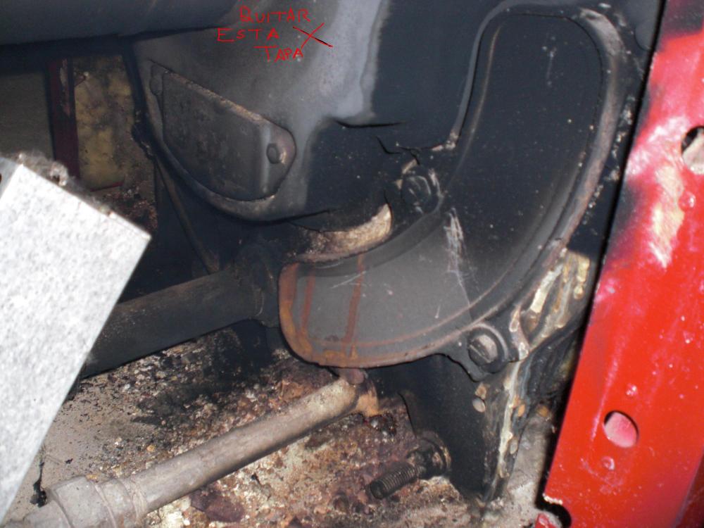

    Instalacion de un SUNP 7-cimg0214.jpgInstalacion de un SUNP 7-cimg0216.jpg esto es el panel trasero desmontado (para quitar todo basta con tirar de la tapa para atras) el mio estaba asi de sucio y al principio hasta que di con el problema y le quite ese malla, me revocaba la llama para atras.El tubo de la chimenea esta justo de atras y la malla impedia la salida del humo.
    Instalacion de un SUNP 7-foto0265.-.jpgInstalacion de un SUNP 7-cenicero.jpg este es el cenicero que tien las medidas justas para introducirlo en el hogar .

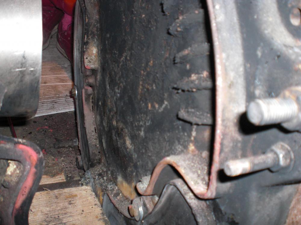

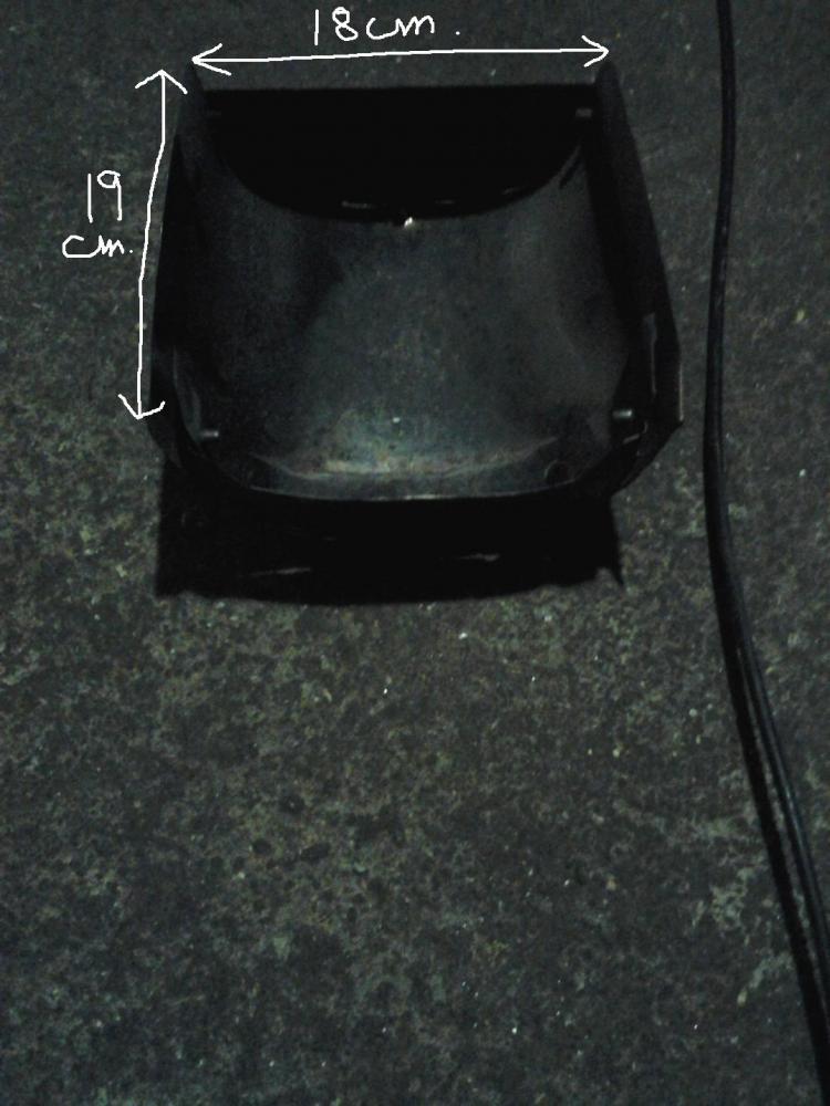

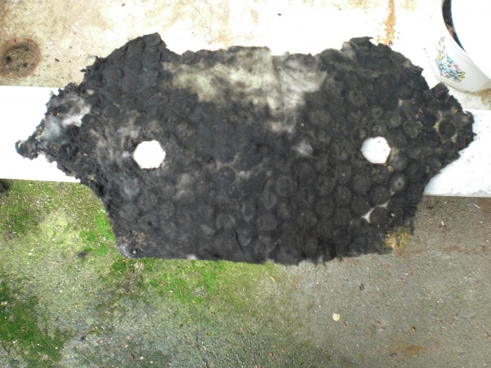

    la ultima foto es la parte trasera de la caldera sin la tapa de la foto 1. En mi caso nunca se habia sustituido ni limpiado la parte trasera en 23 años que lleva puesta la caldera (ya que los ´´tecnicos´´ que anualmente iban a limpiarla se limitaban a hacerlo por delante ,previo pago de 50 euros eso si, vamos unos cantamañanas, que nunca limpiaron la parte de atras que da un poco mas de guerra, ni dijeron que habia que hacerlo.
    En caso de que revoque la llama lo mas probable que te queme el tubo de plastico del sinfin y te corte el suministro de pellet, mas nada,pero echarle un ojo no cuesta demasiado trabajo.
    Con el cenicero lo que haces es alargar las limpiezas ya que la ceniza no cae por la ranura del intercambiador con riesgo de obstruirla.
    El cenicero lleva 4 patitas para darle un poco de altura (1,5-2 cm) y asi permitir que el humo salga por el intercambiador.

    esas tapitas en forma de ledia luna,una a derecha y otra a izqda. son estas de la foto supongo, si las quitas te facilita la limpieza por delante,pero ahi no se acumula mucha porqueria, donde se acumula es la tapa grande que hay encima de las dos tapitas de media luna.Instalacion de un SUNP 7-tapa-grande.jpgInstalacion de un SUNP 7-tapa.jpg
    donde he marcado con la x , en su interior va la malla de celulosa, la cual es mejor eliminarla porque detras de ella esta la salida de la chimenea y con la combustion del pellet se puede tupir muy rapido y te producira un reboque, mas pronto que tarde.(no confundir la tapa grande con la tapita pequeña, que esta en el panel de la tapa grande justo debajo de la x , esa tapita pequeña es un cenicero, al quitar la grande ya se vacia)

    exactamento esas tapitas de media luna te decia yo a medidodia la le limpiado por curiosidad y efectivamente desde delante se queda limpia y no hace falta quitar esas tapitas ahora la tapa grande no la he desmontado en mi vida,entoces tu recomiendas desmontar esa tapa y quitarle la malla de celulosa y otra cosa cada vez que limpias tienes que quitar esa tapa porque si es asi vaya castaña,yo lo que si me pasa esque en el codo del cañon de salida hay bastante ceniza,y esa malla para que la lleva la caldera.
