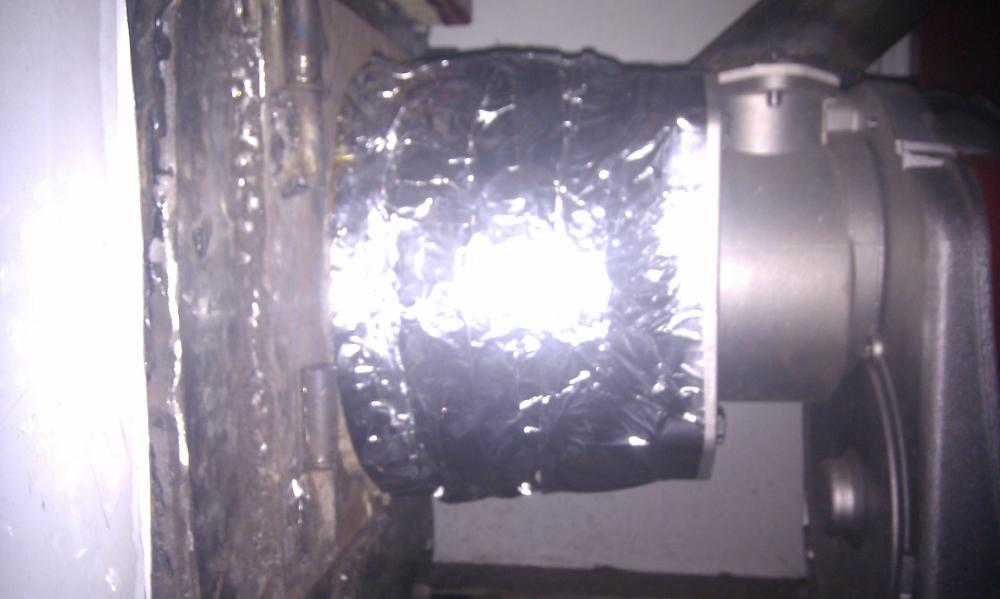

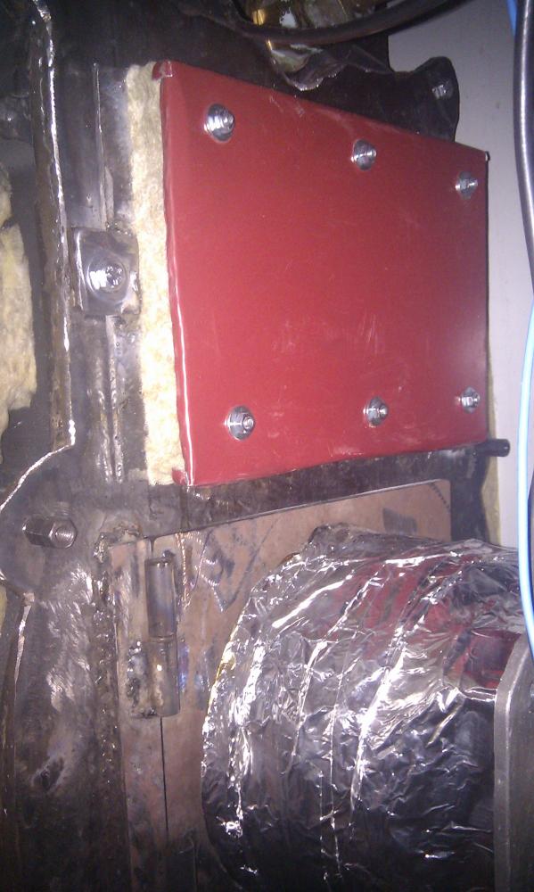

    Hola a todos.
    Para Carlos G:
    Carlos te he intentado contestar al mensaje me mandaste pero varias veces me ha rechazado la página el envío, así que te contesto por aquí.

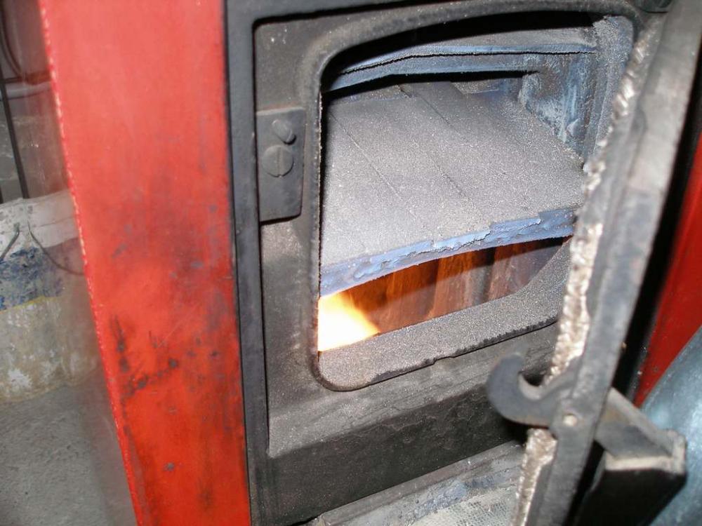

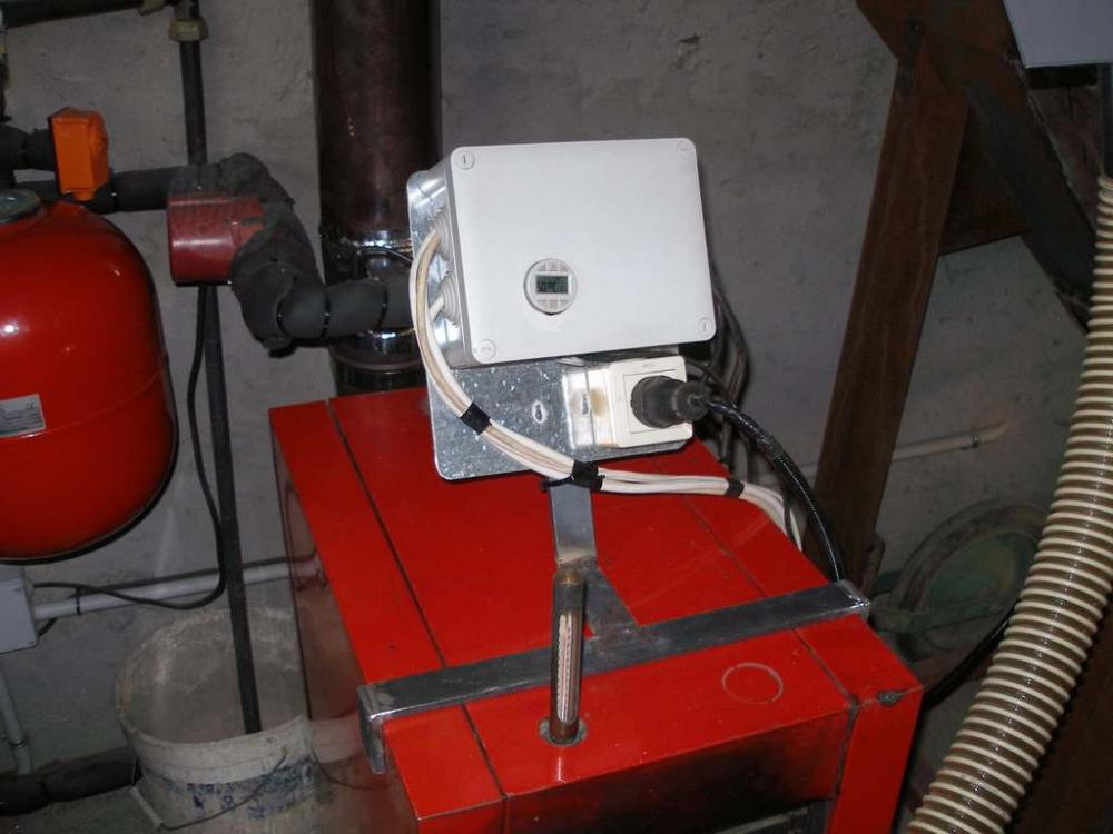

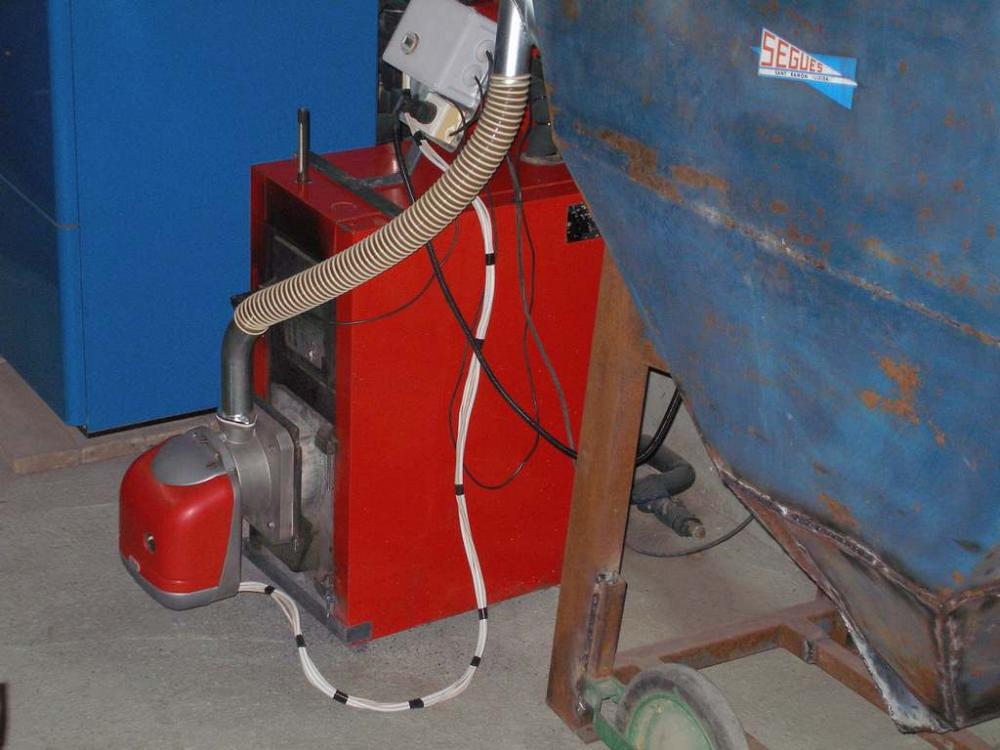

    Hola Carlos.
    No te preocupes por la temperatura de humos, era sólo por contrastar la diferencia de temperaturas entre el quemador de gasóleo y el Sun.
    El tubo tiene 14 cm desde la brida hasta la puerta. La brida creo que es de 8 mm, y el tubo de 11 o 12mm de pared. La puerta es de 10 mm y la tapa de la caldera de 6 mm.El cañón del quemador sobresale unos 4 cm, si no recuerdo mal. (más o menos). Cuando el herrero haga la tapa de la caldera, que le haga otra puerta en la parte superior que servirá para poder limpiar los pasos de humos. Yo al principio no la hice, ya que no estaba seguro de que ésto fuera a funcionar bien, y no quería perderme en minucias que me dieran más trabajo y además pudieran despistarme al buscar la solución, si es que había algún fallo. Después de comprobar que el invento funciona de maravilla, hace unos días le he hecho esa puerta. Le he dado 280 mm x 180 mm de hueco, y he soldado una placa de 8 mm con unas dimensiones de 310 x 210 mm para que tenga 15 mm de pestaña que haga bastante estanco el cierre y no haya salida de humo. El hueco de la puerta dile que lo haga con la herramienta que le deje en menor grueso de corte posible, así no se alterará el recorrido de los gases. Yo lo hice con un disco de cortar acero inox. y el resultado ha sido muy bueno. También he forrado la puerta con un panel de lana de roca y he rematado con una chapa para proteger el panel de lana y evitar esta en contacto con ella cuando manipule el quemador. El cañón lo he forrado con el mismo material y lo he revestido con cinta de plata por los mismo motivos. El resultado ha sido muy bueno, habiendo bajado la temperatura del tubo que aloja el cañón por lo menos doscientos grados y la chapa de la puerta másd de cién. Ahora mismo el tubo del cañón se mantiene a 70-80º y antes se salía del rango de lectura de mi termómetro (hasta 300º C). En la nueva puerta superior la lectura actual es de 50-60º C. Antes creo recordar que estaba a más de 200.
    Como por aquí no puedo enviarte fotografías, cuelgo un par de ellas de la puerta y el cañón en el hilo del foro.

  22. #372
    Avatar de peymar
    dic 2008
    Toledo
    711
    Predeterminado Re: Instalacion de un SUNP 7
    Para towaray demas foreros
    Para comprobar el tiro de chimenea debe ser con el analizador de combustion que mide tiro o con un depresiometro,
    La temperatura la dice el analizador, tambien aunque tengo termometro de humos, el cual le dejo bastante tiempo.
    Sobre lo que dices de la condensacion no creo que tengas problemas, pues en el momento que arranca, puede condensar pero rapidamente es evaporado por el mismo calor de los humos y en caso de que tuvieses mucha esta "cae" en la tapa de la te donde es evaporada.
    El unico problema es que la chimenea no sea de acero inox, que te la fastidiara con el tiempo, pero si es de ese material no tendras ningun problema.
    Lo ideal de la temperatura en chimenea seria alrededor de 180º, a partir de ahi no son perdidas de calor digamos que a considerar. por encima de los 250º el rendimiento no llega al 80%.
    Yo estoy bastante contento pues el calculo de gasto practicamente se ha recuperado la inversion del quemador, pero adaptar el quemador a una caldera y que quede lo mejor posible se lleva un buen tiempo de trabajo.

    Lo que has hecho de poner lana de roca en el tubo, el herrero que me va a cortar la tapa ya lo tenia en cuenta. Ha preparado ya varias tapa de caldera y lo hace asi tambien, te lo pensaba comentar. La solucion que le has dado al acceso para limpiar los pasos de humos es muy buena, y como tu dices, no afecta el recorrido de estos haciendolo bien. Por cierto ¿has notado que se acumule mucha suciedad en estos? Si no se acumula mucho es posible que con una buena limpieza al año sea suficiente.
    Gracias de nuevo Ernie.
