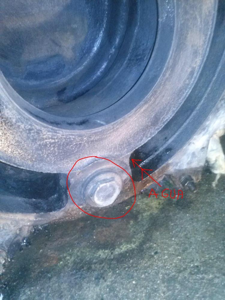

    pongo aqui algo extrañisimo que me ha pasado con un pellas x mini pero perfectamente puede pasar con un sun p7 o cualquiere otro.
    a ver q opinais.
    me ha pasado una cosa extrañisima este sabado.
    Mi caldera roca go 50 gt con el quemador pellas xmini venia consumiendo casi dos sacos y cuarto por dia de pellets . El domingo pasado la limpie (siempre la limpiaba cada 5 dias y esta ultima vez hice la prueba y espere 8 dias) cuando la limpie el cenicero estaba al 90 por cien de capacidad, hasta ahi todo bien.
    Lo raro es que a partir del martes (dos dias despues) empezo a consumir 5 sacos dia, sin causa que lo justifique(mas frio etc), yo me di cuenta del exceso de consumo el jueves, pero no cai en la cuenta que al consumir el doble me mancharia el doble. El asunto es que el sabado salto la alarma(bueno saltaron 3 alarmas , 2 de exceso de calor y 1 de fallo de arranque) cuando me dia cuenta que estaba sonando la alarma(la tercera) apague la centralita y me fije que el tubo plastico del sinfin estaba obstruido con pellets y lleno de humedad, al cabo de un rato al abrir la puerta de la caldera , estaba llena de ceniza como si llevase 1 mes sin limpiar, no cabia un alfiler. Ademas habia como una pasta resinosa negra pegada por el hogar de la caldera y casi todo el interior.
    A base de frotar con la vaqueta y aspirar ya he limpiado todo.He desmontado la parte trasera de la caldera y no estaba demasiado sucia, la verdad que para mi es un misterio lo que a podido pasar, ya que el pelet que uso es el mismo desde hace 15 dias y esta bien sequito y es del bueno. ¡¡Que misterio¡¡ ¿alguen tiene idea de lo que ha podido pasar?
    PD al limpiar el hogar como la caldera tiene 23 años se ha echo un poro muy pequeñlito como la cabeza de una aguja y pierde agua, le he echado soldadura en frio que soporta hasta 150 grados , ¿como lo veis? ¿aguantara?

    Por lo que describes, de la sensacion de humedad y condensacion en la camara de combustion, puede ser debido al poro de agua, Lo raro es que si tienes mucha fuga la presion de la caldera te baja y te das cuenta. A no ser que tenga un llenado automatico.
    Sobre la soldadura en frio, tengo mis dudas, ya que las dilataciones y contracciones del hierro fundido, aparte de la temperatura de la camara de combustion que es bastante alta.
    Intenta soldarlo con eletrodos para soldar fhierro fundido y un buen soldador que sepa soldarlo no creo que tengas problemas

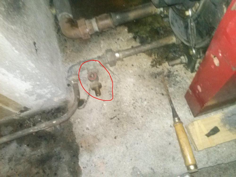

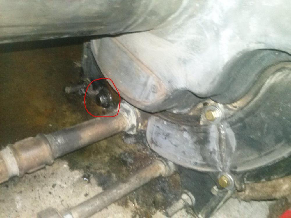

    Instalacion de un SUNP 7-cam00029.jpgInstalacion de un SUNP 7-cam00032.jpg ¿¿tornillos para vaciar el sistema??
    Instalacion de un SUNP 7-cam00030.jpg o se podra vaciar con esta llave ( por este tubo se le mete el agua a la caldera, supongo qye tb vale para sacarsela aunque hice la prueba y solo sale el agua que esta entre la llave de paso y esta salida.
    para Peymar, en un princpio le achaque el problema a la suciedad, pero despues de desmontar la trasera y limpiar todo me he fijado que al margen del hogar que estaba como si llevase un mes sin limpiar, la trasera y la salida de humos no estaban demasiado sucias(muy poco), con lo que no sabia el origen del problema, ahora que lo dices(lo de la fuga) pienso que la posibilidad pueda ser que al abrir la caldera no vi ni gota de agua, el agua empezo al estar pasando la aspiradora y rozar el suelo del hogar, se levanto un trozito de metal y empezo a salir un hilo de agua muy finito. Supongo que antes no lo habia visto debido a la dilatacion que lo tapo en algun momento. Pero en otros momentos tubo que estar echando agua y quizas eso origino las condensaciones. Lo raro es que la presion del agua apenas ha bajado.
    Al final le eche soldadura en frio y nada de nada ni siquiera ha pegado, por lo que he de vaciar el circuito y soldar como dios manda.
    por cierto para vaciar el circuito no tengo posibilidad de vaciar solo la caldera, sino que tengo que vaciar todo, he estado mirando y no hay llaves de paso para cerrar y vaciar solamente la caldera, pero es que tampoco hay llave para vaciar todo, lo unico son los tapones roscados de la caldera, supongo que habra que vaciar quitando uno de los dos.

    elgranpresi,la caldera se vacia por la llave,si no tienes llaves de paso para separar lo que es el cercuito de radiadores,tambien hay que vaciar por la misma llave,si no te sale mucha agua tienes que abrir en algun (purgador,radiador,ect.)para que coja aire y cuando este bien vacio soldar con electrodos que te ha dicho peymar.

    bueno,parece que ya hemos dado con el origen del problema, finalmente no fue ni la suciedad de la chimenea(no estaba sucia), ni la suciedad de la salida de humos trasera de la caldera ni la posible mala calidad del pelet (que es del bueno y ademas lo uso tb en una estufa de otro lugar y va fenomeno) con lo cual el ultimo experimento que he hecho ha sido el que ha dado con el origen del problema y efectivamente era la fuga de agua.
    Resulta que lo que sucedio fue lo siguiente: como ya dije,el martes empezo a consumir el doble que de costumbre sin motivo aparente, no le di importancia (bueno le di que consumia el doble pero no me imaginaba mas nada) . ¿Por que consumia el doble?, porque habia una fuga de agua que limitaba el rendimiento y hacia condensacion, de ahi que me encontre todo el hogar con una pasta tipo chapapote, fruto del vapor-condensacion con la mezcla de ceniza del pelet, asi como que el tubo-plastico del sin fin estaba humedo y todo sucio como si llevase un mes sin limpiar.(a base de aspirar y frotar limpie todo)Cuando limpie todo no vi la fuga de agua pq estaba todo atestado de ceniza.
    Ademas hoy me fije que la aguja de la presion del agua estaba atascada, marcaba 1,5 kilos pero tenia medio kilo(con lo cual habia una fuga)
    Comprobe hoy tras semivaciar el agua de la caldera (el de la instalacion completa no hizo falta) y secar por completo la zona de la camara de combustion donde estaba la perdida, que al meter presion salia un hilito de agua pequeño pero constante, asi que de nuevo semivacie y seque por completo para proceder al soldado, pero antes hice un experimento; con todo seco encendi el quemador sobre 7 minutos y cual fue mi sorpresa que a medida que se iba calentando la poca agua que deje en el circuito empezaba a salir el dichoso hilito y la verdad que en 7 minutos echo bastante agua(supongo que al calentar el agua se expandio) asi que apague todo de nuevo volvi a vaciar un poco mas y a secar por completo y dejarlo sin gota de agua para soldar mañana.
    Conclusion , si en 7 minutos mojo una cantidad como la de 3 cucharadas soperas, en 48 horas lo que tuvo que soltar......de ahi todo el lio que formo.
    pero bueno estoy contento pq ya se el origen de la averia.

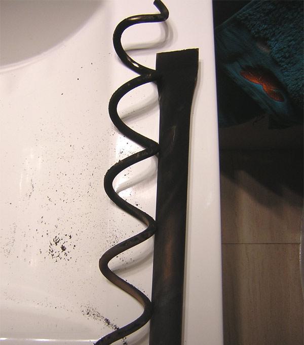

    Hola alguien me pidio una fotos de los tubuladores que habia hecho, os pongo una fotoInstalacion de un SUNP 7-turbuladores.jpg
    El que he colocado es el de espiral recortados a la distancia y he puesto 2 en cada uno de los pasos de humo, tanto en los superiores como en los inferiores

    Gracias peymar por la foto,asi me he hecho la idea de como son.Has notado que se marcha menos calor por la chimenea,o son para facilitar la limpieza de los intercanbiadores ?

    La verdad es que lo la temperatura de gases bajo bastante, de 280º la baje a 205º, pero lo malo de estas calderas es que su resistencia al paso de los humos es muy poca (0.04 mmca), como su diseño es en base a la P-30, estoy pensando en poner algo parecido a la pantalla de humos que se ponia en la P-30, o meter mas tubuladores.
    Con lo que haga te lo comento
