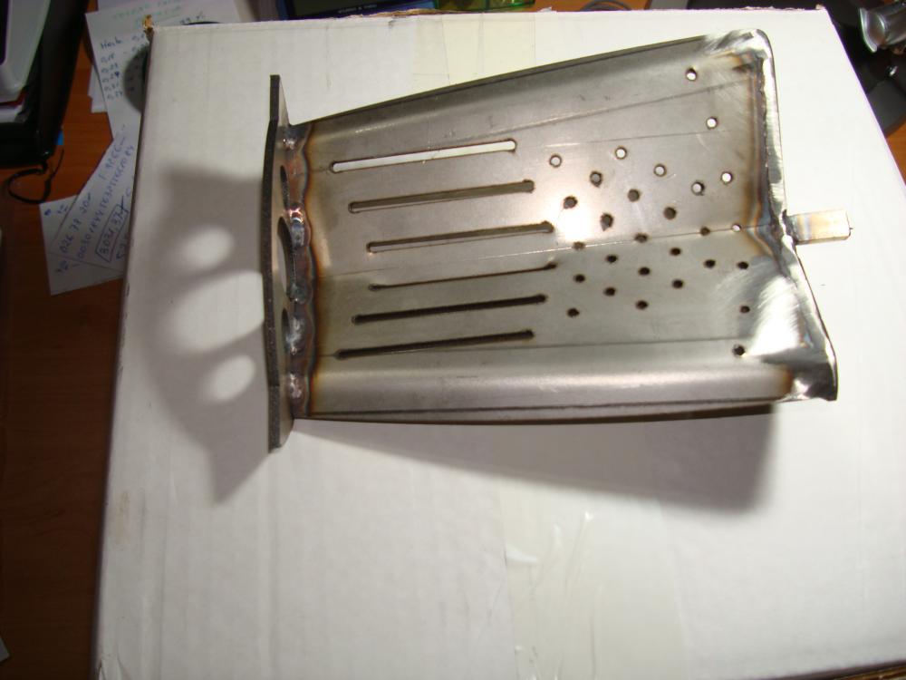

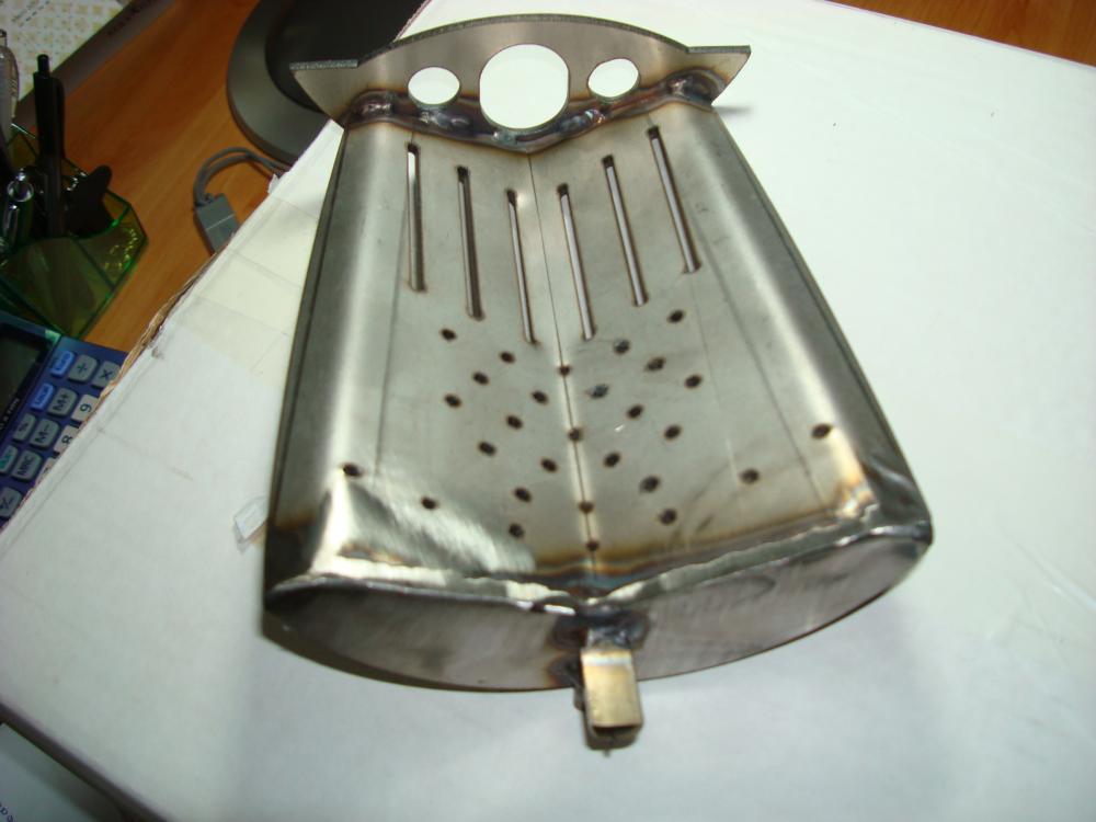

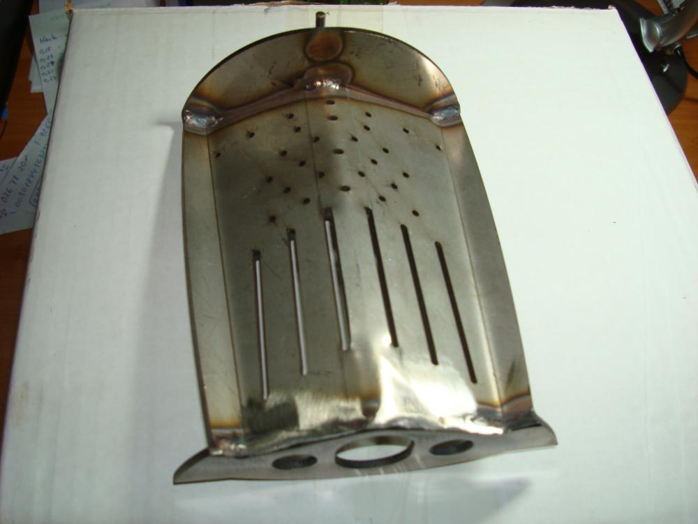

    jujororo está desconectado Forero
    dic 2012
    LA GARROVILLA (Badajoz)
    264
    Predeterminado Re: Instalacion de un SUNP 7
    Buenos días,
    Me gustaría saber vuestra opinión, los que estais quemando cascara de almendra.
    Sobre la rejilla mostrada en las fotografías, si me valdria para quemar cascara de almendra triturada 6/12mm, o tendria que hacerle alguna molificación.
    Ahora estoy quemando pellets y me funciona muy bien

    Buenas ...estaba probando ayer el T06 "temporizacion funcion rampa " y yo creia que me ajustaria el tiempo de la señal de la fotoresistencia al alimentacion de sinfin despues del arranque pero al final no es esto....T06 sirbe para cuando tienes el T18 :1 "modulante " y creo que es el tiempo que passa de una potencia a otra del quemador segun demanda de temperatura,es decir cuando el quemador esta en posicion modulante lo que esta haciendo es cambiar de potencia dentro de las 5 potencias de quemador y el T06 es el tiempo que tarda en modular de una potencia a otra ....creo que es esto ,porque yo con el T18:0 no me hace nada veo...creia que si pero era psicologico...jejejejeje...esto es porque me estoy volbiendo loco igual.....hoy e hecho tuning chapuzero del malo...jejejejee....he cogido el taladro y e hecho otro agujero al lado del que da luz de llama a la fotoresistencia para que tenga mas campo de reflejo de la luz de la llama ....hoy me a hido mejor pero entonces afecta a la llama entra mas aire ...si veo que va mal lo tapare con soldadura..jejejjeeee....estilo chapuzas....uffff sabes que hoy por hoy me compraria un PELLAS X40 que dicen que no tienen estos problemas eso si tiene el problema que vale casi el doble d´euros.....
    ...Todos los problemas que tenemos con el famoso A01 son culpa casi todos poque a la fotoressistencia le llega poca luz de la llama y tarda mas en cambiar de modo de arranque al modo de quemador con intervalos de alimentacion con sinfin.....por eso yo le puse adesivo de aluminio cerca de la fotoressistencia para que le hiciera d´espejo y hoy le hecho un agujero al lado del otro para que entre mas luz de llama...no lo hagais yo lo e hecho porque e tocado tantas cosas que de Garantia de la casa Ferroli ni de coña tengo...un saludo....

    Buenas...yo diria que si te ira bien no la veo muy distinta a la mia la mia lo que tiene es la parte es la parte que va a fuera esta toltalmente tapada no tiene agujeros...yo te recomendaria que quemaras antes hueso de aceituna es mas igual y es mas facil de dossificar pero yo ahora estoy quemando cascara de almendra y hace muy buena llama pero me cuesta un poco el tema arrancar...y con orujillo me iba perfecto...un saludo

    Por cierto jujuroro la rejilla esa la has hecho tu ?

    Para Peymar.
    La rejilla la he comprado en Checoslovaquia, es para calderas de 8 a 28 KW.
    La estoy probando con pellets funciona perfectamente, cuando vea el hogar para limpiarlo, comentare si tiene más o menos cenizas.
    Piensas que podría valer para quemar cascara de almendra 6/12 mm., o seria necesario hacer alguna molificación.
    Que tal te encuentras veo que hace algunos días que no entras en el foro.

    Para jujororo
    Quemar almendra 6/12 no tendras problemas, pues yo lo estoy quemando con una rejillas supletorias, pero el otro dia al limpiarle se me olvido y ha estado quemando sin problemas, otra cosa es que ahora estoy quemando 2/6 y la verdad que con las rejillas iba vien, pero el problema es que lleva unos dias dando un poco la lata, pues la humedad debe de ser alta y no me va fino.
    Por lo demas estoy un poco mejor, pero este frio me ha hecho pasar unos dias realmente fastidiado.
