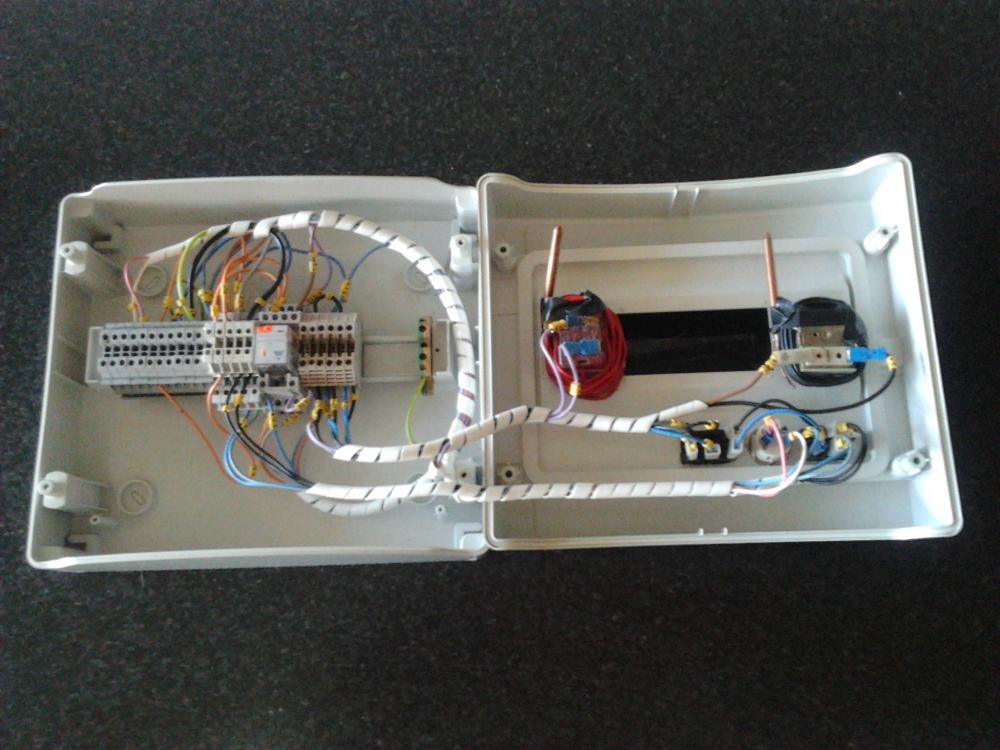

    Sobre los termostatos de la caldera antigua, en principio si os puede aprovechar, siempre y cuando los compruebes, por ejemplo con la sonda del quemador, introduces la vaina del termostato en el mismo sitio que la sonda y vas subiendo debera hacer "clic" indicando la temperaturam fijate en que es practicamente la misma que dice la sonda, con el de seguridad, es mas complicado pero calentando con un mechero suavemente el bulbo este debera hacer el mismo ruido, enfrialo con un trapo secom luego deberas rearmarlo.
    El rele debe ser de 220V/ 1 contacto ON/OFF
    El de la foto es de 2 contactos ON/OFF pues le utilizo para otras cosas
    Sobre las fotos subo las del prototipo que hice para el quemador y es en el que se basan todos los que hago.
    Subire el del frontal una vez que consigua tapar "mi publicidad".
    Os mando foto del frontal, fue el primero que hice, perdornar por el cuadrado blanco pero lo he tapado pues va mi publicidad

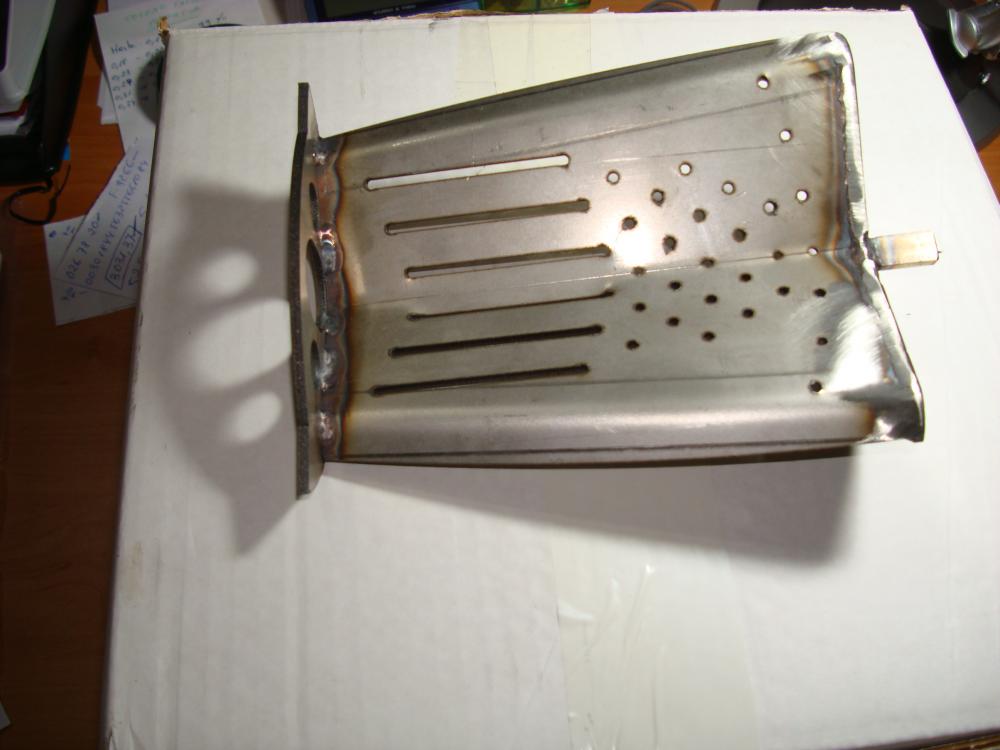

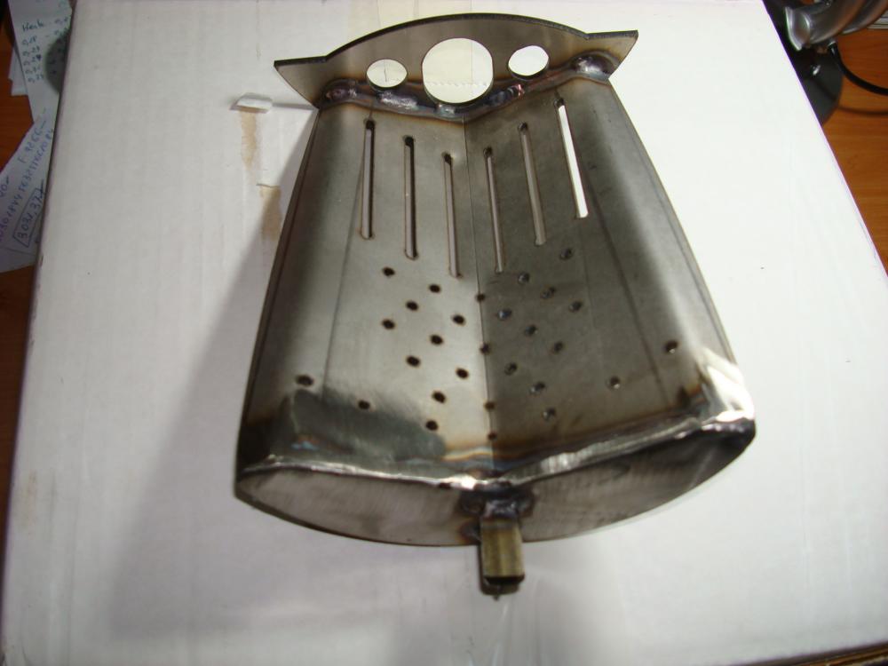

    Sobre los parametros facilitados por jujororo, es verdad me los facilito hace bastante tiempo, el yo hemos hablado mucho fuera de este foro dichos parametros no los he probado yo en el mio pues quemo cascara de almendra y hasta 2ª potencia.
    Pero aqui no hay mejor prueba que la del algodon si el dice que le va perfectamente, asi como consumos y temperaturas pues digo que solo por curiosidad el que lo desee que lo pruebe y ver que pasa.
    El porque de esos datos varien tanto de un pais a otro, no lo se, pues Polonia su altura sobre el nivel del mar anda mas o menos como en España, por lo que la variacion por altitud queda descartada. Puede ser por variacion de temperatura ambiente, ya que el aire contra mas frio mas denso y pesado, pero es una hipotesis, pues supongo que las calderas las tendra instaladas mas o menos como nosostros.
    Otro dato a tener en cuenta por lo que me comento jujororo y yo vi en la pagina es que utilizan una rejilla difertente a la que trae el quemador de ferroli aqui en España.
    Esa rejilla Polaca parece que la montan para pequeñas potencias 20/25 Kw a lo mejor los tiros van por ahi, pues al ser diferente la forma de los pasos de aire si que puede variar las presiones del ventilador.
    Por cierto rialeja me equivoque el ventilador en arranque viene de fabrica a 51, siento si he creado alguna poemica con este dato,
    No he contestado antes pues he estado unos días fuera de casa, como dice peymar la rejilla que utilizan es diferente, por cierto les compre a los de Kadria una subo las fotos, indistintamente pongo la rejilla que les compre a ellos y la que traía el quemador, no he apreciado ninguna diferencia en su funcionamiento, puse los parámetros que subí los de modulación y como no me ha dado ningún problema los deje y así siguen, quemo pellets plus A1.
    Vuelvo a decir no soy técnico en la materia y no puedo dar ninguna razón técnica de dichos parámetros.

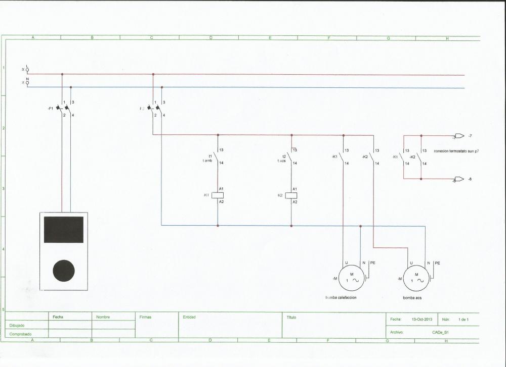

    buenos dias a todos yo lo tengo hecho asi ,trabajan las bombas cuando el termostato suyo lo pide y con un contacto aparte en cada rele cierra los bornes 7 y 8 de la caldera nota: tuve que poner 2 antiretornos despues de las bombas y otros 2 en los retornos del agua.

    El principio de funcionaiento esta bien.
    Pero veo dos opciones que a mi entender no me gusta.
    1ª El ACS no lleva prioridad, o sea que los dos pueden pedir y calientas la vivienda y el ACS a la vez, No se en que potencia lo tienes pero un acumulador para calentar suele pedir como minimo 20 Kw y el calculo de la vivienda sean otros 20 Kw, si la caldera puede esta bien, pero tendras problemas de circulacion de agua pues una retorna mas fria (radiadores) y otra mas caliente (primario ACS).
    Si de pronto paran los 2 y el quemador le llevas a tope, que pasa con la inercia de la caldera.
    2ª Que mecanismo tienes que le haga parar al quemador, en caso de que coga demasiada temperatura o falle la sonda del quemador.
    En esto de las adpataciones, no es llegar y montar el quemador, sino preveer lo que puede ocurrir si falla algun sistema, (Bombas, termostatos etc) y montar la instalacion de tal manera que nos aseguremos al maximo de que cualquier imprevisto nos pare el quemador.
    Si es posible sacar el programador, jujorro lo ha hecho y creo que algun forero tambien, yo lo pienso hacer en el mio y ponerlo en el cuadro

    hola peymar lo siento no he puesto en el plano las seguridades de la caldera , en cuanto a la prioridad del acs es simplemente un contacto nc en el rele del acs que impida el funcionamiento de la bomba de la calefaccion.
    en cuanto a la inercia de la caldera nunca he tenido problemas ,siempre y cuando el termostato del quemador o caldera le tengas
    a 70 o 75 grados

    Yo solo comento lo que he visto en ese plano. Aunque supongo que debes de tener un programa para hacer el dibujo. Los que yo hago son dibujados a mano alzada.
    Subo el plano electrico del cuadro (creo que ya le subi).
    IMG.pdf
    Es solo para calefaccion para ACS la rectificacion es minima

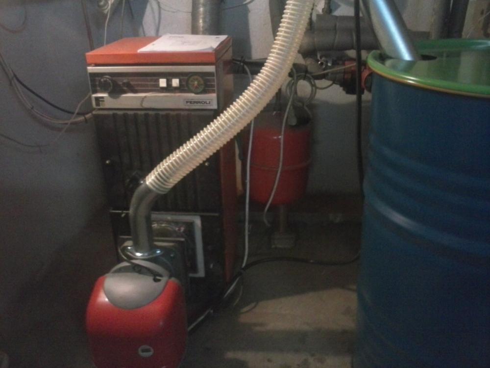

    Muy buenas contaros mis primeras experiencias con el quemador, lo tengo puesto desde septiembre lo unico que ahora solo lo utilizamos para el agua caliente y tampoco es que se encienda mucho ya quecon la placa solar aun calienta el agua donde vivo. Lo limpio todos los sabados y en profundidad, chimenea, paso de humos, parrillas y lo que es el hogar, herramientas que uso, aspirador de cenizas, cepillos metalicos en plano y en redondo (para el paso de humos) un cacho de manguera para soplar dentro del paso de humos y caiga todo abajo al hogar y asi poder recogerlo. Deciros que ni una sola averia ha dado tampoco es que se le haya dado mucha caña porque como os he dicho solo se ha utilizado para el agua caliente y dos tardes que hicieron la prueba para la calefacion.
    En mi caso para el agua caliente me han puesto un termo el cual esta conectado por tubis de cobre a la placa solar por un lado y por otro a la caldera su termostato esta conectado a una bomba y cuando baja la temperatura consigna del termo arranca la bomba y recircula el agua por la caldera para que se caliente y el quemador arranca solo cuando la tempera consigna de la caldera baja, lo mismo pasa con la calefacion el termostato de la casa arranca mandando la señal a la bomba emoieza a recircular el agua y cuando baja la temperatura de la caldera arranca el calentador.
    El pellet lo compro en el pueblo lo fabrican en Tarazona de la Mancha es Aplus a 0,25 el kilo hecho de pinis gallegos, deciros que las cenizas superfina y ni hace nada de la pelicula esa negra que comentais ni dentro del quemador ni en la parrilla.
    Ya cuando empieze el frio y arranque la calefaccion os contare impresiones y gastos,si queris saber algo mas decirmelo.

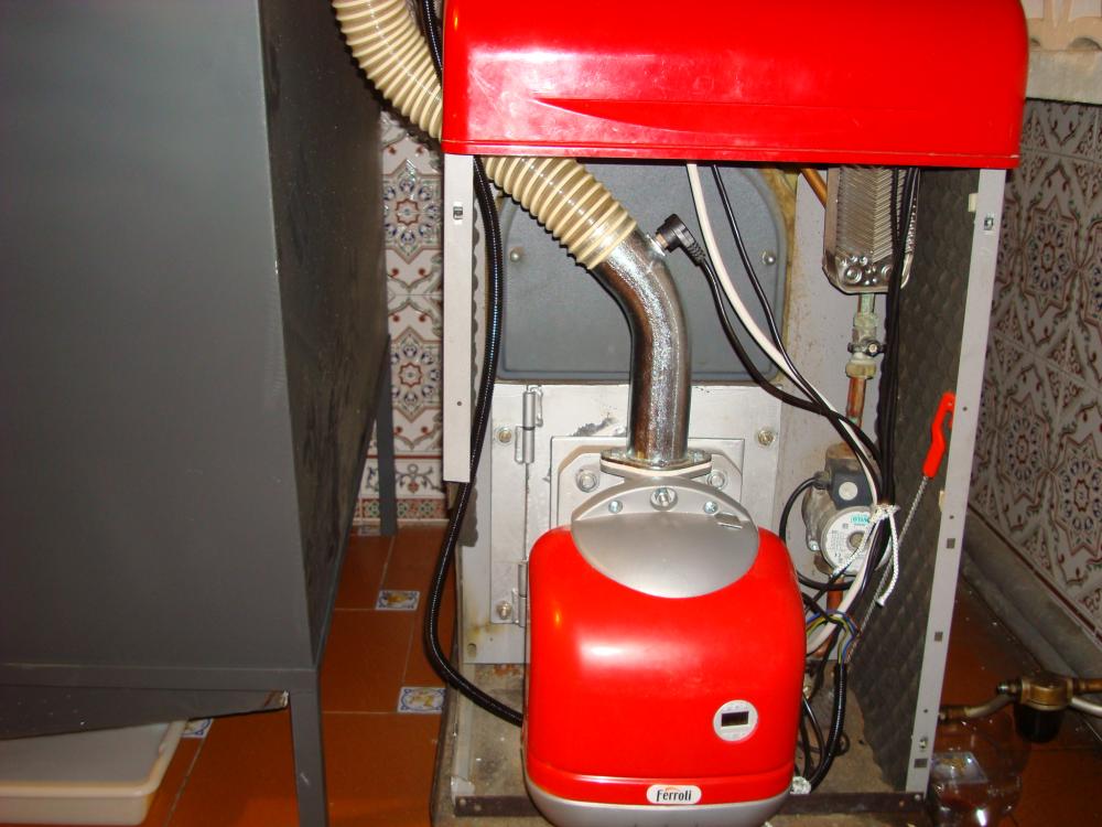

    Hola jujororo, yo llevo un ańo con el sum p7 adaptado a mi caldera roca laia, no la he tocado nada , tal y como me la dejo el servio técnico ferroli , mi pregunta es:como devo de hacer para que como dices tu me consuma menos? Te mando mi tlf y si quieres hablamos por ese medio que es mas rápido , 629116098 , te agradecería que te pusieras en contacto conmigo ya que he visto por el foro que has aprendido muy deprisa , un cordial saludo , espero que me llames , gracias.

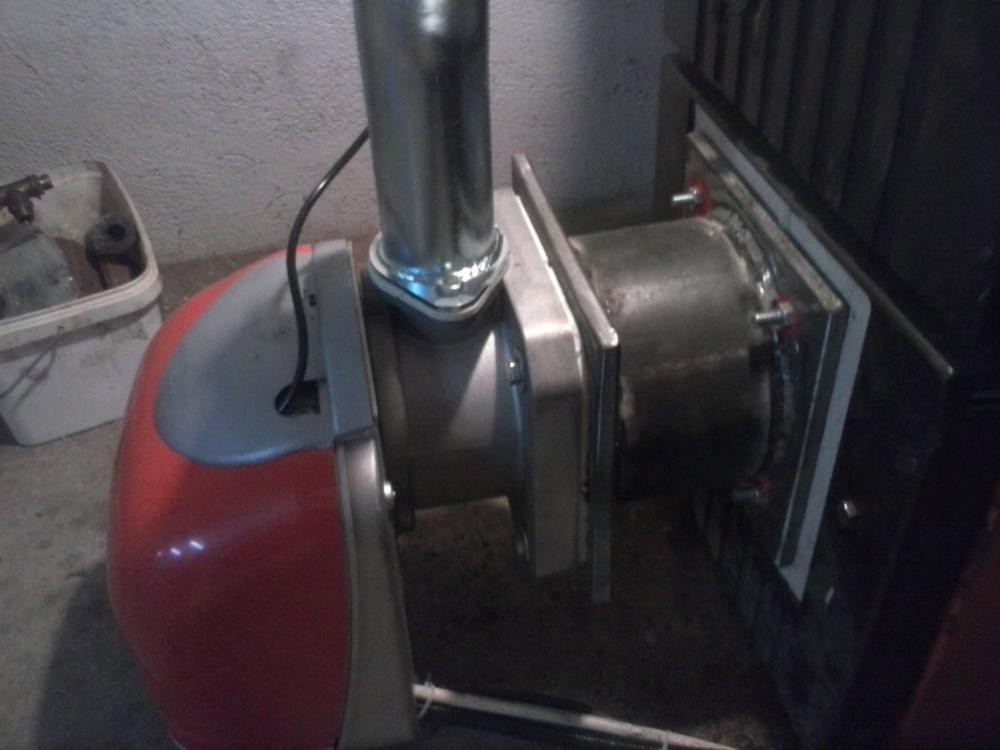

    buenas tardes a todos ,por fotos de acoplamiento ahi cuelgo un par de ellas ,tambien me interesa regular el quemador lo mas optimo posible en cunato a rendimiento y gasto.
    nota: yo te tengo en modo modulacion hasta la 3ª potencia ,la temperatura de consigna a 65 grados y el tiempo de sinfin en 1ªpotencia le rebaje bastante para mantenimiento.

    Yo para adaptar el quemador no me complique la vida , en repuestos de roca compre la puerta que viene sin las bolitas y sin el plástico rojo , por la parte exterios viene en color negro y la chapa vista , y en el interior viene con el aislante , quite los tornillos de Allen y metí en la rosca del cuerpo de caldera una varilla roscada , así la rosca del cuerpo de caldera no sufre de todas las veces que tengas que abriría para hacer la limpieza , y cierro la puerta con unas mariposas para hacer el cierre mas rápido , no se poner las fotos aquí , pero si me das un correo o un wasupp te mando unas fotos , es lo mas que puedo hacer .
    Hola falconeti, gracias por la información, con lo que has comentado me llega, es lo que tenia pensado hacer yo para no correr el riesgo de estropear la puerta origuinal, muchas gracias.

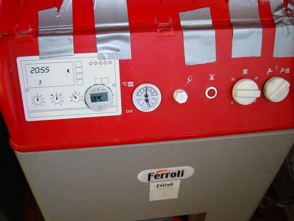

    Hola a todos, he instalado el quemador sun p7 en una caldera de gasoil ferroli gnk unit 03 con deposito acs de 100 l.
    He leido el foro desde el principio hasta el final y gracias a todos vosotros (en especial a peymar) he conseguido instalarlo todo perfectamente, la parte eléctrica con la ayuda de un amigo electricista y siguiendo vuestras indicaciones, casi sin problemas. Resumiendo todo perfecto, me ha salido el famoso a01 solo cuando se ha quedado sin pellet por atasco en el tubo (tengo que terminar de ajustar la altura de la tolba para evistar esto).
    Dudas:
    1.) He visto que a algún forero también le pasa y no se si es normal o no, a mi cuando no hay demanda del termostato de calefacción ni del agua caliente (cuando baja de la temperatura del acs prefijada en la caldera), el programador del quemador se me apaga y me parece extraño. ¿Esto es normal?
    2.) Cuando tenia la caldera de gasoil, el agua caliente no se acababa ni cuando se bañaba mi mujer, a mi no se me acaba, me ducho rápido, pero a mi mujer después de cinco minutos (minutos de mujer, ya sabéis, serán 10) le empieza a salir fría, he ido a la caldera y funcionando, eso si la temperatura del agua habia bajado a 20º y hasta que vuelve a coger los 50º (con gasoleo tenia 50º e iba bien, no se si tengo que subir mas esta temperatura) tarda un rato, lo justo para que mi mujer salga de la ducha echa unos zorros. En fin, tengo que acostumbrar a mi mujer a que se duche en cinco minutos reales o es posible que algo no este bien.
    3.) He quitado el programador del quemador y lo he puesto en el frontal de la caldera tal y como han hecho otros foreros, supongo que he perdido la garantia, si es asi, ¿merece la pena llamar al SAT para que me sellen la garantia?, lo mismo lo que digo es una burrada, lo siento si es asi, a lo mejor por temas de seguros es necesario, no lo se.
    Yo de todas maneras estoy contentísimo, no me importa ni ver el a01, cuando lo veo pienso en el precio del gasóleo y me alegro como un niño con un juguete nuevo.
    Muchas gracias a todos por la información aportada y espero vuestras indicaciones. Cuando tenga toda la instalación terminada pondre alguna foto.
    Lo que comentas no es normal, debes de tener algo en lo electrico que corte, la corriente general.
    En ese tipo de calderas la conexion electrica es facil, el rele que se debe interconectar es en la conexion del antiguo quemador de gasoil el resto lo hace los mandos de la caldera.
  23. #673
    cristiangv está desconectado Forero Junior
    oct 2013
    laguna de duero
    9
    Predeterminado Re: Instalacion de un SUNP 7
    Efectivamente, la fase no la cogía del general como en el diseño de peymar, la estaba cogiendo de un borne que solo llegabatenia tensión cuando demandaba el agua o la calefaccion, ahora he cambiado el cableado, y aunque no demande agua caliente ni calefacción sigue encendido. perfecto. No me parecía normal y gracias a vosotros SOLUCIONADO, respecto al agua que se enfría Danyblak, voy a probar hoy con el cambio electrico y a ver que pasa, si va bien voy probando a ver si puedo bajar a 40. Muchas Gracias.
