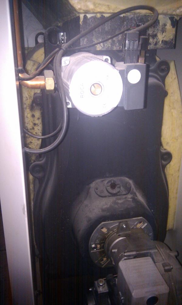

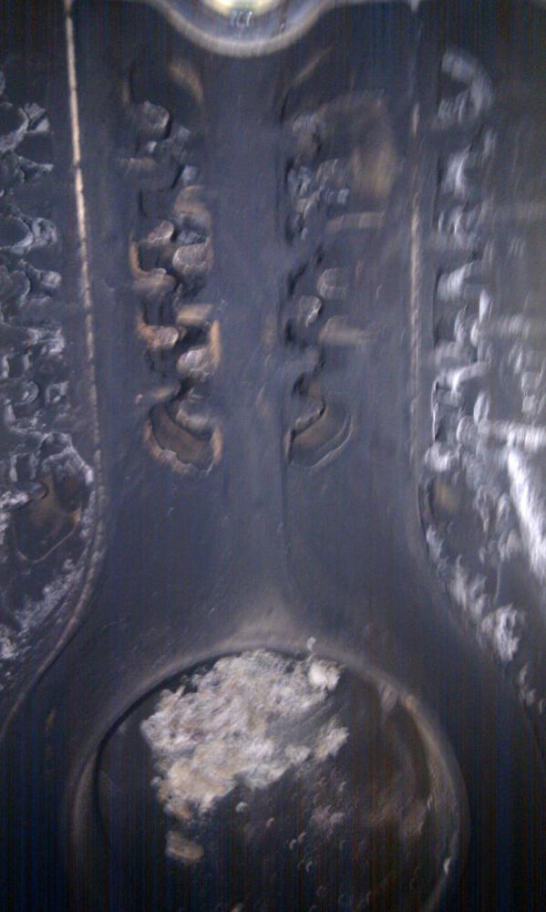

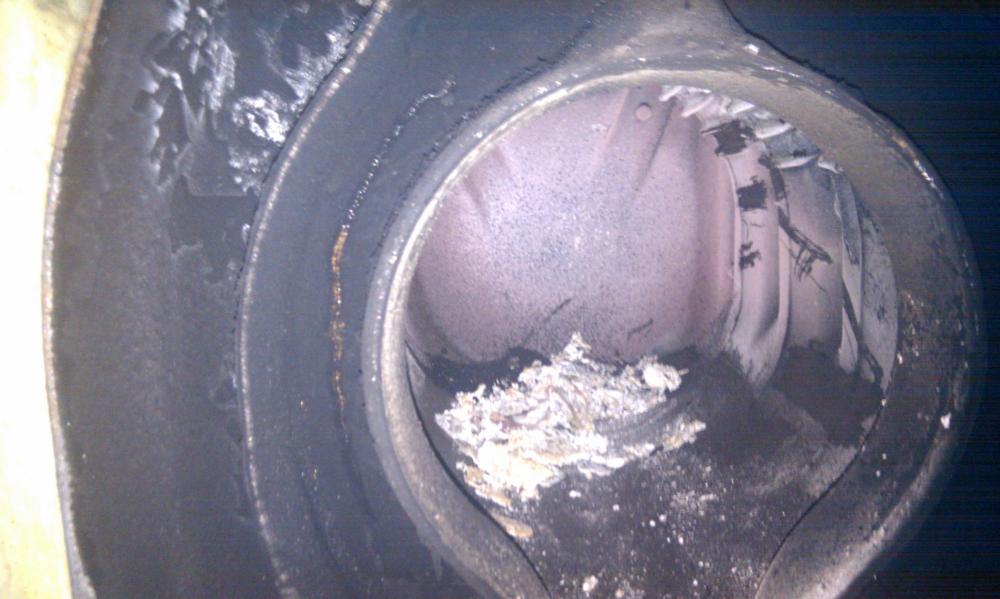

    ene 2013
    Ubeda
    111
    Predeterminado Re: Instalacion de un SUNP 7
    Hola Peymar, ante todo gracias por contestar, además tan rápido.
    Cuando te refieres a la alta resistencia de la cámara de combustión, te refieres a su calidad/resistencia constructiva o algo así, o tal vez está relacionado con la resistencia al paso de humos?. Respecto al diseño, me cuesta un poco entender a qué te refieres, ya que yo pensaba que los pasos de humos eran justo lo contrario, de la mitad para arriba. Lo que pasa es que no soy profesional de estos asuntos, así que me lio un poco. Tampoco entiendo por qué me dices que al ser de acumulación tendré que limpiarla con más frecuencia, tal vez por que no te he dicho que tengo ACS solar, así que cuando se acaba la temporada de calefacción ya el sistema de ACS solar es suficiente, en realidad, aquí pasamos de apagar la calefacción a poner la depuradora para la piscina y biceversa, no hay término medio.
    Respecto a la puerta, la he desmontado y no he tenido la sesación de que haga división, la volveré a desmontar. Había pensado diseñar una nueva tapa con dos puertas, más que nada por que la que tiene es de una chapa muy fina, tal vez de 1,5mm, y además prefiero no deteriorar esta para que no sea un camino sin retorno.
    Efectivamente el modelo es el Confort. Si no te parece mal, cuando esté manos a la obra te vuelvo a preguntar por el conexionado.
    Instalacion de un SUNP 7-imag0237.jpgPulsa en la imagen para verla en tamaño completo
Nombre: IMAG0237.jpg
Visitas: 845
Tamaño: 57,9 KB
ID: 6280Hola Peymar, ante todo gracias por contestar, además tan rápido.
    Instalacion de un SUNP 7-imag0241.jpgPulsa en la imagen para verla en tamaño completo
Nombre: IMAG0241.jpg
Visitas: 856
Tamaño: 62,9 KB
ID: 6281Pulsa en la imagen para verla en tamaño completo
Visitas: 856
Tamaño: 62,9 KB
    Me he tomado la libertad de poner algunas fotos, por aquello de que una imagen....bla, bla, bla.
  7. #157
    Avatar de peymar
    dic 2008
    Toledo
    711
    Para ernie
    Llevas razon en cuanto a la camara de combustion
    "Respecto al diseño, me cuesta un poco entender a qué te refieres, ya que yo pensaba que los pasos de humos eran justo lo contrario, de la mitad para arriba."
    Pero tu sigue por decirlo asi del humo, este se crea en la camara el cual pasa a los laterales y viene hacia la parte delantera y para pasar a los dos centrales, la junta cierra todos los pequeños bordes que hay por dentro.
    Esto hace que bajen por la parte exterior y suban por la parte central para entrar en los dos pasos de humos centrales que conectan con la chimenea.
    Sobre el conexionado lo unico que no funcionaria en el cuadro confort es el codigo de bloqueo del quemador, pero con un contacto auxiliar y un rele se podria hacer tambien para que te diera ese codigo.
