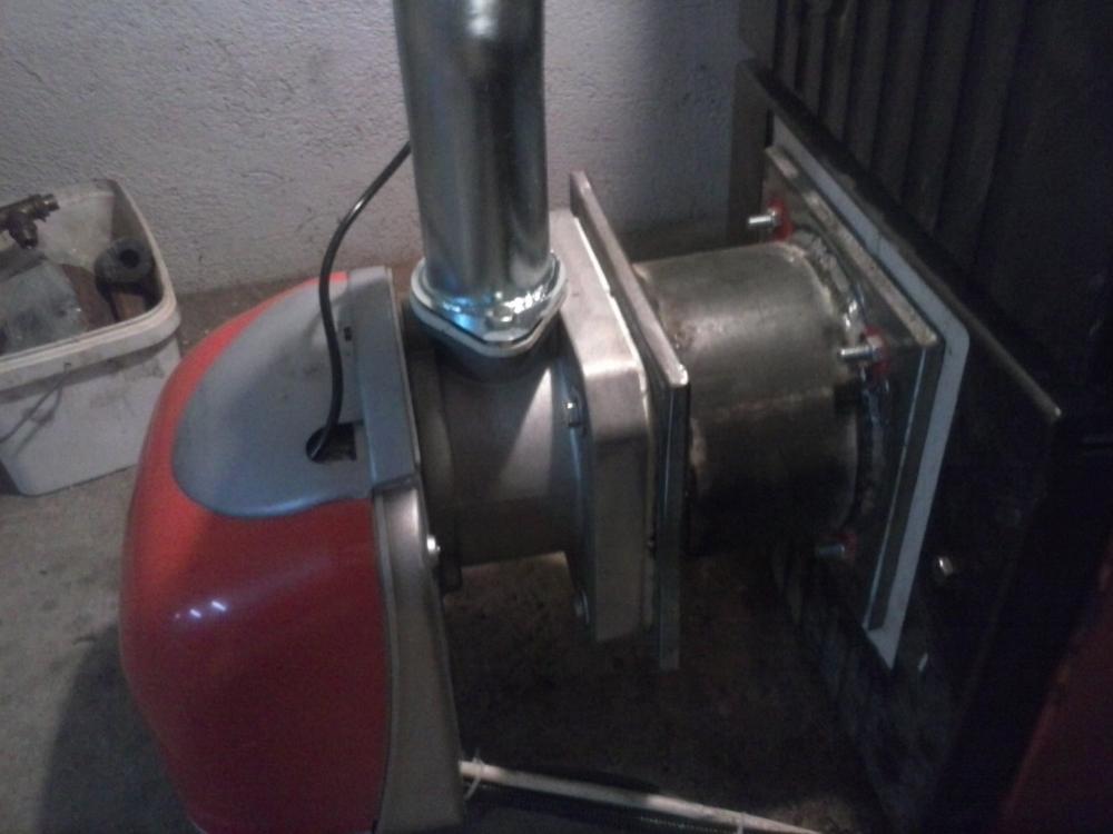

    Instalacion de un SUNP 7-cam00155.jpgbuenos dias peymar .
    los 2 cm me refiero al interior del quemador ,el suplemeto que yo le hice mide exactamente 100 mm.
    y la teja antigua te aguanta 2 o 3 años.
    esta es la instalacion que he hecho en mi casa en una caldera ferroli de gasoleo.
    Última edición por palmer; 01/09/2013 a las 10:40

    Te ha quedado bien, aunque el modelo de caldera por lo que veo en la foto,no se exactamente cual es, creo que puede ser de leña adaptada a gasoil, o un modelo que los pasos de humos son verticales y complicados de limpiar.
    Pero la verda lo de la teja lo investigare, pues cuando tengo que sustituir un panel de refrectario del fondo ando de cabeza, para encontrar reposicion. Pero te puedo asegurar que el trabajo para el que esta diseñado un panel refrectario en el fondo de la caldera, una teja de las antiguas no lo hace.
    La verdad no se para que recomiendas que la pongan.

    buenas tardes peymar ,yo la pongo porque la forma que tiene hace que todo el calor se reparta mas uniforme.
    la caldera es gasoil ferroli tipo hf-3 y he instalado este quemador porque la puerta tiene bisagra incorporada.
    si puede que sea dificil de limpiar ,pero con la experiencia del invierno pasado solo utilizo pellet de calidad.
    (tambien tengo una calorintra 35)

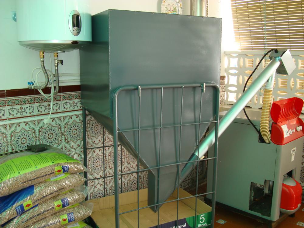

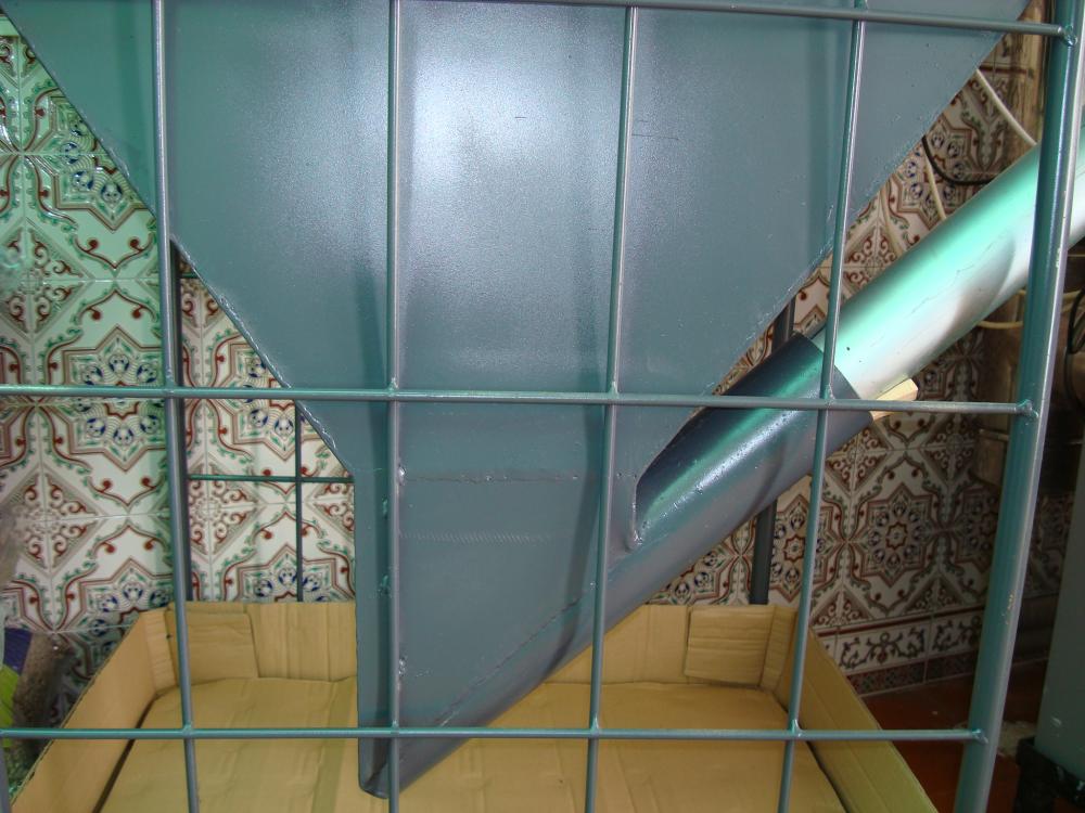

    Hola amigos,
    Vuelvo a subir las fotos de la tolva que yo hice va de lujo, aprovecha todo el pellets que se le echa.
    Lo único que hay que tener en cuenta es de vez en cuando dejar que se vacíe totalmente la tolva.
    Se aprovecha todo hasta el serrín que generan los pellets.
    jujororo

    muy bien hecha la tolva ,enhorabuena .
    en cuanto a diferenciar el neutro y la fase solo lo exige los quemadores que detectan llama por ionizacion del aire.
    gracias por las fotos.
