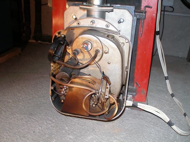

    Yo sigo dandole vueltas, pues varios foreros, les sigue dando exporadicamente y digamos cuando el quiere el archiconocido fallo "A01"
    Sobre todo a los que quemais hueso o cascara, con estos 2 combustibles la dosificacion de carga no es la adecuada, si es corta arranca con una "explosion" muy suave, si tiene demasiada esta "explosion" es mas fuerte y en ambos casos la cantidad de humo es directamente proporcial a la citada "explosion".
    Bien he notado que la celula se va ensuciando, por lo que recomiendo que la saqueis de su alojamiento (tirando de ella) y la limpies con un trozo de papel o trapo seco, con una suave pasada.
    Asimismo las citadas esplosiones van ensuciando el conducto por donde entra el aire, es facil de limpiar, aflojando la tuerca que lleva el quemador, sacareis el mismo dejando el cañon en la caldera.
    Con papel y HK7 o similar proceder a limpiar ambas partes, la del quemador y el cañon.
    El unico cuidado que lleva es volver a colocar el quemador, introducirlo con cuidado y sin forzar hasta que siente bien. Recordar nunca forzarlo y apretar la tuerca.
    Otra forma de saber el porque del "A01" es ver el valor de t20 durante la arrancada, ya que este indica la cantidad de luz que la fotocelula, a partir de 30 o menos, el quemador entiende que hay luz y todo su trabajo es perfecto.
    Cuanto menos indique mejor pero si esta muy cerca de 30 o sube por encima de esta cantidad, empezaran los problemas de reinico si esta en alguna potencia o de parada si esta en fase de arrancada.

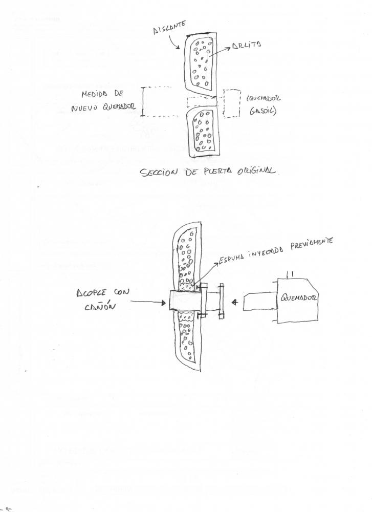

    Necesito instalar un SUNP 7 en una caldera ROCA-LAIA 30 de 1ª generación, la que lleva puerta con bisagra y que es reversible. Si alguien ha hecho esta transformación le agradecería información sobre cómo ha acometido el encaje del quemador en la puerta de dicha caldera, gracias de antemano.

    Lo unico que tienes que hacer es lo siguiente
    Un tubo de hierro de de 10 pulgadas, una placa de 2mm con la forma de y agujeros del acoplamiento el quemador.
    -Marcas el tubo en la puerta y lo cortas con un cortador de plasma.
    -Sueldas la placa con la forma al tubo de 10 pulgadas y lo introduces hasta la distancia que se quedada el cañon del gasoil.
    -Rellenas por dentro el hueco entre el tubo y elaislante con cordon de amianto y lo retacas bien
    -Conectas al acoplamiento del quemador el tubo de hierro debe quedarse unos cm por detras del cañon del quemador.
    -Lo conectas y dependendiendo de como veas el funcionamiento retiras o introduces mas todo el conjunto, lo mas seguro que debas retranquearte hacia atras. por la llama y para que al abrir el cañon no de en ningun sitio y sea totalmente accesible.
    -Cuando veas que funciona bien, sueldas el tubo de hierro al agujero de la puerta, lo malo es que es hierro y la puerta de fundido.
    Debes evitar que entre aire y que se sujete bien.

    Hola Peymar, gracias por la respuesta, entiendo bien lo que me explicas, lo malo es que la puerta de estas calderas es una chapa de “m” que lleva por adentro un aislante y el caso es que creo que hay que aumentar el agujero de entrada del quemador y recortar este aislante, resulta que detrás de este aislante hay un relleno de bolitas aislantes y al recortar el primero se caerán todas, dejando hueco en la puerta. Todavía no e tomado las medidas pero creo que hay que recortar la chapa de la puerta y como esta es chapa muy delgada tendré que poner una contra brida a los tonillos por que si no tengo miedo de que se doble con el peso del quemador. No se, no lo veo muy claro de todas formas gracias por el consejo, un saludo.

    Asi es como lo hice pero en varias NGO que la puerta es de fundido.
    Para la laila que no se si es de chapa, puedes suplementar unos apoyos desde la parte de abajo del quemador.
    Dichos apoyos les pones una pequeñas ruedas unidireccionales, para facilitar la apertura.
    La verdad que no queda muy bien, pero al ir debajo del quemador, apenas se veran, pero es los mas factible.
    Sobre el relleno que comentas, tampoco lo se, es un modelo que por esta zona se ha puesto muy poco.
    La unica opcion es quitarlo tu antes hacer el agujero a la chapa meter el sobre cañon que te he descrito y luego volver a rellenarlo y poner de nuevo la capa blanca, demasiado engorroso.

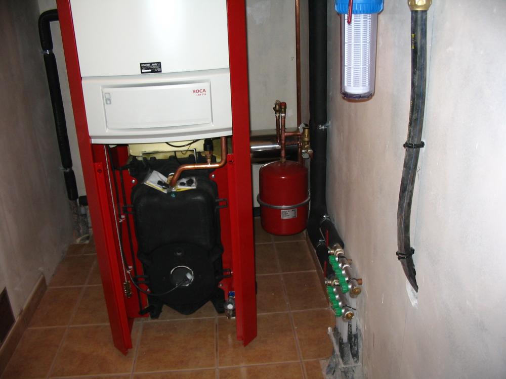

    Hola esta es la caldera:Instalacion de un SUNP 7-fotos-pasadas-25-02-10-205.jpgInstalacion de un SUNP 7-cunada-santigo-024.jpg
    La de la izquierda es la segunda generación con cuadro digital, la primera generación es la misma con cuadro de mandos analógico, pero también instalado sobre la misma puerta, lo cual dificulta bastante fabricar otra puerta, la de la derecha ya es tercera generación, cambia totalmente la ubicación de todos los elementos que la componen, pero por lo menos lo único que abría que hacer es ponerle unos tornillos de hallen a la puerta, pues viene atornillada mediante 4 tornillos para destornillador plano, la bisagra ya esta echa y puede abrirse a derecha o izquierda y agrandar el agujero de la puerta para el nuevo quemador.
    El problema de fabricar la puerta, no esta solo en el cuadro de mandos, sino en que la puerta por adentro tiene incrustado en el aislante blanco ese, una entrada hacia el interior de la puerta en forma de colector de escape que junta los gases de los 4 pases de gases que hay y que a su vez hace de silenciador, de ahí el grosor de la puerta.
    Hola:
    Yo me encontré con esta caldera montando un Pellas. Lo que hice fue lo siguiente:
    -Preparé el acople a medida: La brida a medida del quemador, un tubo, en mi caso cuadrado, a medida hasta enrasar con el aislante interior (la cámara es pequeña y no se debe meter más). En el tubo, a la altura de chapa de la puerta, otra brida a la medida del encaje de la puerta abrazando el tubo rectangular colocada por fuera. (no se si me explico, la brida del quemador quedaba unos 7cms por fuera de la puerta y la brida de sujeción a la puerta cogida por fuera de ésta)
    -Saqué la puerta y la puse sobre unos caballetes, para poder trabajar por debajo. La parte de la chapa arriba. (tube que desmontar parte del tablero de instrumentos)
    -Corté la chapa a la medida del cañón. Los taladros de la chapa de acople ya los había hecho. aproveché para poner unas varillas con basculante (el típico de colgar lámparas) rompiendo un poco el aislante al lado de cada taladro.
    -hice unos 8 taladros pequeños a todo alrededor del hueco del quemador de gasoil. A la medida de la vaina de un spray de espuma de poliuretano. Metí la cánula por los agujeros y pude inyectar una pequeña cantidad de espuma en cada uno. Dejé secar. Esperaba que las bolitas de arlita quedaran soldadas con la espuma
    -A continuación coloqué la punta del cañón. Con paciencia fui cortando poco a poco el aislante y a la vez insertando el cañón del acople. Conseguí meterlo hasta el fondo y fué inevitable que cayeran unas cuantas bolas de arlita que no habían cogido poliuretano. Pero no fué nada importante. Una vez puesto, el mismo cañón hace que el aislante cortado a medida evite que caiga más arlita.
    Fijé la brida de sujección con las varillas que dejé puestas. Después coloqué el quemador en la brida exterior. La chapa aguantó perfectamente.
    No dispongo de ninguna foto pero en unas semanas las podría sacar. Armate de paciencia pero se puede hacer.
    En mi caso, al ser analógica, desprecié toda la electrónica de la caldera y lo conecté todo al controlador.
    La ventaja de esta caldera es el mantenimiento. Quitando los dos tornillos se abre el portón y queda un acceso estupendo para la limpieza.
    Última edición por tuercas; 01/06/2013 a las 08:40 Razón: añado un dibujillo aclaratorio
