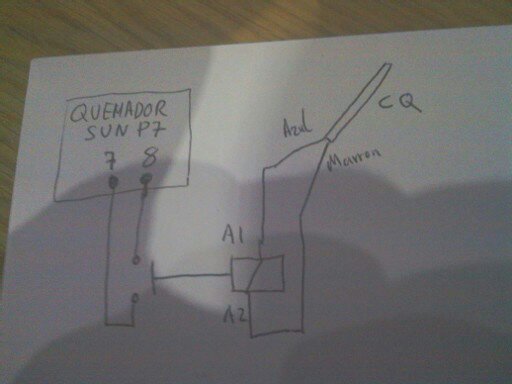

    Bienvenido thule 47
    Tu caldera creo que es similar a la mia
    Al quemador te llegan dos mangueras, una de tres hilos y una de 4?
    si es asi la de 4 es la que va directa al al pulsador/piloto de desbloqueo
    En la de 3 es donde tienes que poner el rele, azul y marron a la bobina del rele
    Y en un contacto N.O(normalmente abierto) lo conectas al 7/8 del quemador

  7. #307
    rfrn está desconectado Forero
    ene 2013
    Valladolid
    34
    Predeterminado Re: Instalacion de un SUNP 7

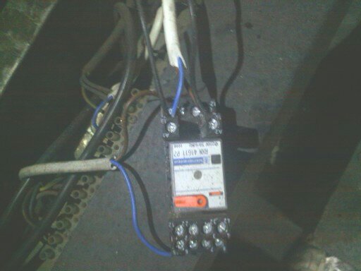

    Instalacion de un SUNP 7-1360273841396.jpgpara thule
    yo en la mia tengo conectado lo del rearme, pero creo que no hace nada, de momento, olvidate de esa manguera
    en el cable quemador es donde tienes que poner el rele, N y T1 lo conectas al rele, que tienes que comprar a parte, en unos bornes que pone A1 y A2, ese cable del quemador tendra corriente, cuando el termostato de la caldera mandaba accionar el quemador de gasoil
    el rele lo puedes encontrar en cualquier tienda de electricidad electonica, normalmente tienen varios contactos, pero con un contacto normalmente abierto te vale
    el rele tiene que ser de 220v

    este es el rele en cuestion
    un poco mas grande
    las fotos son muy malas, estan con el movil

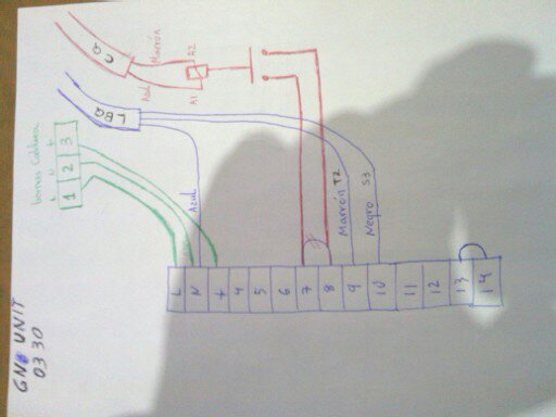

    Este esquema, es para los que tienen la caldera ferroli GN UNIT 03 30, (Thule y demás)
    Lo he intentado hacer de modo, que cualquiera pueda entenderlo, espero que os sirva de ayuda
    He repasado las conexiones, para el desbloqueo (tenia un fallo tonto) y ahora funciona con el pulsador/piloto de la caldera,
    cuando da error, se enciende el piloto naranja, y pulsando se desbloquea, como si pulsamos "P" del quemador
    P D NO OS OLVIDEIS DE QUITAR EL PUENTE ENTRE 7 Y 8
    Se me olvidaba deciros; el que quiera poner un piloto para saber cuando actúa el relé, es simplemente conectarlo al A1 y A2 del rele
    (el piloto de 220v, por supuesto)
  17. #317
    thule47 está desconectado Forero Junior
    feb 2013
    9
    Muy agradecido, con este esquema ya lo tengo claro todo.
    Si descubres algo nuevo interesante sobre esta caldera, te agradeceria la información.
