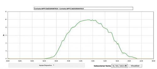

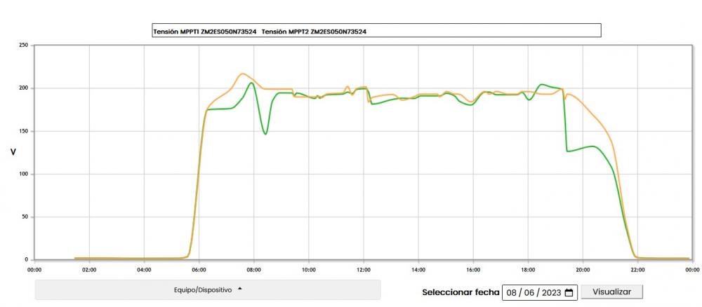

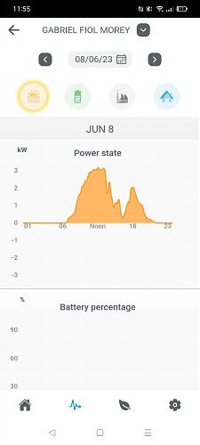

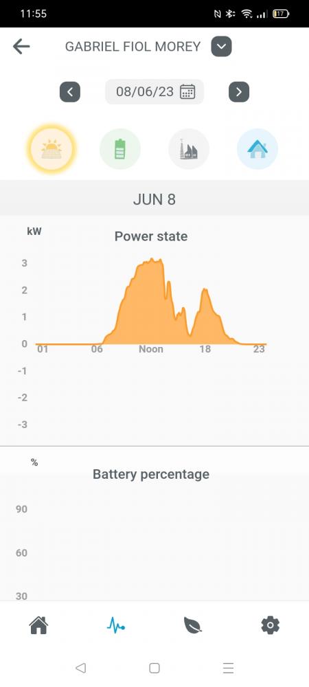

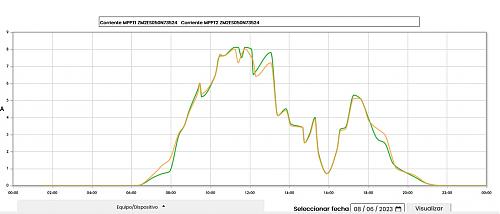

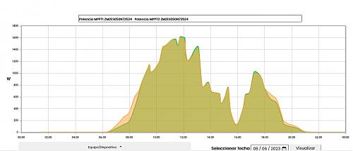

    Hola a todos
    El instalador sigue sin venir (tiene mucho trabajo! y esto no es urgente), pero investigando he visto que sí puedo obtener curvas de voltaje y otros datos.

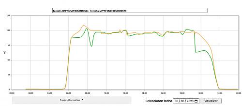

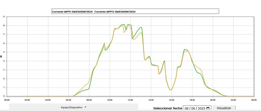

    He cogido de ejemplo el 8 de junio. Adjunto producción, corriente, potencia y tensión. A ver si alguien ve algo. Gracias y saludos

    Predeterminado Re: Baja producción equipo nuevo
    Ahí veo que la tensión es la correcta (40Vcc aproximadamente por panel) y... 8A como máximo sí me parece poco para esos paneles de 500W.
    Y 8A por 200V son 1600W por string... No hay más.
    No veo que haya problemas de un panel dañado ni sombras... Se me ocurre que los paneles no son de la potencia que dicen (8A queda muy lejos de los 11 y pico que vi en su ficha) o que la orientación/inclinación no es buena.
    Es verdad que en un día totalmente soleado es más fácil ver si hay algo "raro" en los gráficos. Cuando lo tengas, súbelo a ver si alguien ve algo más.

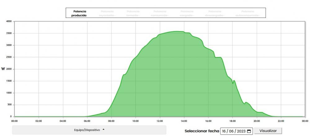

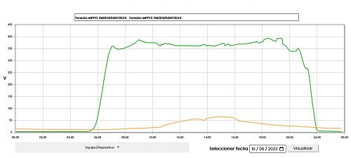

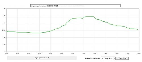

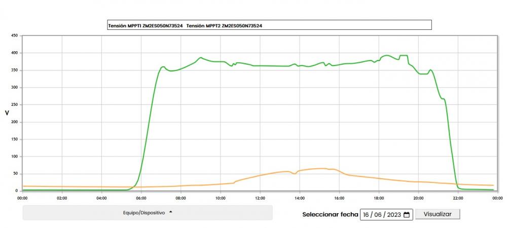

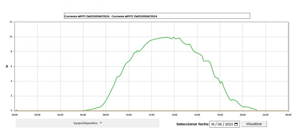

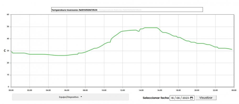

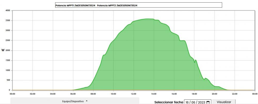

    Hola Nikbry i DMayo, gracias por vuestra atención.
    No ha habido ningún día totalmente soleado en Mallorca durante el período desde la instalación sin limitación de volcado y el momento en que me lo puso todo en un MPPT. Efectivamente 8 está muy lejos del 11,45 de la ficha técnica.(?)
    Adjunto los datos del 16 pero ya estaba todo en un solo MPPT. Los pongo porque tal vez a alguien le dé alguna información.
    ¿porqué el MPPT2 tiene voltaje y no tiene intensidad ni producción?

    Buenos días.
    Es normal, y es la segunda vez que digo en este hilo "normal", que al ponerte todas las placas en el mismo string te haya subido la producción porque al haber más paneles se alcanza antes la tensión mínima que necesita el inversor para empezar a producir y por lo mismo tarda más en bajar por debajo de ese valor para dejar de producir. Si tus paneles están todos en la misma orientación (como la mía) y la suma de tensión máxima no supera el máximo de lo que admite uno solo de los MMPT de tu inversor lo mejor es ponerlos todos a dicho string. Si la supera hay que valorar (léase probar) si es más interesante poner el 50 % en cada string o cualquier otra combinación (40-60 %, 30-70 %) VALORANDOLO ANUALMENTE, porque cuanto más ajustes para una época concreta del año peor te irá para la contraria. Yo, por ejemplo, tengo una combinación 60-40.
    Como te dije tu producción es "normal". Mejorable, pero normal. Cada instalación es un mundo y además somos muchos los que opinamos así que deberías de valorarlo. Si pasas unas cuantas horas (o años) leyendo hilos de este foro verás opiniones para todos los gustos y muy de cuando en cuando se produce la intervención de algún Ingeniero diseñador e instalador (supongo que porque les hierve la sangre) poniendo los puntos sobre las ies (por algo será).

    Inicialmente has subido graficas de producción con una curva que en días soleado no superaba los 3200w con los paneles conectados en 2 string a cada MPPT y luego tras ponerlos en un solo string picos de producción de casi 3900w y graficas de lo que parece un día soleado con un tope de producción en torno a 3600w. Con esa orientación e inclinación de paneles, en Mallorca creo que has comentado y en esta época de año 3200w no es aceptable y algo está fallando, por mucho que cada instalación es mundo.
    Te pongo mi caso para que compares instalación con inversor de 5kw de 5.5kwp en placas en 2 string uno a sureste unos 145 grados y otro al suroeste a unos 235 grados con una inclinación muy baja de unos 5º o 10º como mucho en ambos strings. Ubicación en Las Palmas de GC. Pues bien en un día soleado y con calor curva de producción con un tope en torno a 4,8kw y una curva aplanada en la parte central y en días de sol y nubes lógicamente una curva de producción con muchos altibajos y con pico de 5,4kw.
    Mi opinión es que con tus datos en días soleados deberías tener una curva de potencia como las últimas que has colocado (forma de parábola) pero alcanzado entre los 3,9 y los 4,2 kw, y en días de nubes y sol pues altibajos y pico tras el sol posterior a las nubes de entre 4,5 y 4,8. No todos los componentes aunque sea el mismo modelo y la misma marca rinden igual pero si tu curva de producción en un día soleado y con calor alcanzase un máximo de 3.9kw en lugar de los 4 y 4.2 que pronostico pues vale cada instalación en un mundo pero si el máximo es 3.2 pues no, algo se ha hecho mal o algún componente es defectuoso.
    Por cierto los paneles por lo general en su ficha suelen especificar un rendimiento "de laboratorio", en tu caso 500w, que son bajo unas condiciones que pocas veces se dan, temperatura fresca y radiación solar máxima. Pero también suelen especificar un rendimiento "normal" en condiciones más reales, este suele ser en torno al 80% del rendimiento de laboratorio; así que sí la orientación e inclinación es buena, no tienes sombras ni suciedad en las placas, el día esta soleado y te rinden un 64% o bien algún material es defectuoso (inversor, software del mismo, placas, conexiones, etc) o la instalación se ha hecho mal.
    Por cierto en el hilo tienes un montón de opiniones de foreros y solo veo uno que ya consideraba normal un pico de producción del 64% con la inclinación orientación optimas y sin sombras. Eso sí se permite la licencia de llamar "Ingeniero diseñador e instalador" a otros foreros, cuando además algunos de ellos son realmente instaladores y otros se han hecho ellos mismo las instalaciones con rendimientos muy superiores al 64%. En fin...

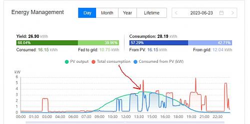

    ¿Javierlp como explicas mi grafica de producción de hoy? Teniendo en cuenta que tengo 5.5kwp en placas y un inversor de 5kw ¿debería ser imposible, verdad? Como igual se ve pequeño te comento que con nubes y sol picos de 5.5kw.
    ¿Sigues viendo normal una producción del 64%?

    Pues 4kw, casi calcado a lo predije (3.9-4.2). Las perdidas del 14% que por defecto están PVGICS te diría que es probable que en Mallorca, salvo que este en una zona de elevada contaminación, no las tenga. En Las Palmas de GC con la suciedad de la calima (polvo del Sáhara), que oscurece parcialmente el cielo y ensucia las placas, tenemos ese porcentaje de perdidas, por que en el mes mayo PVGIC ha clavado la producción con esas perdidas. Aquí tenemos mas radiación solar pero también mas perdidas por la calima y PVGIC clava la producción con unas perdidas del 14%.
    En definitiva una curva de potencia con un tope de 3,2kw de potencia en un día soleado y esos datos de inclinación y orientación es algo que todos sabemos que no es normal. Bueno, todos menos Javierlp para el cual es normal esa producción y se deben colocar todos los paneles en el mismo string contradiciendo el manual del inversor
    Unas preguntas al forero que ha iniciado el hilo, ¿la producción sigue en los 3.2kw? ¿tienes acceso fácil a las placas?
    Si la producción sigue en los 3.2 y puedes acceder a la placas comprueba que no haya nada en ellas que las tape parcialmente como por ejemplo un cartón, un plástico, una herramienta que se le haya olvidado encima al instalador. La suciedad de polvo, contaminación, cagadas de pájaros también merman la producción pero que los hagan hasta 3.2kw tiene ser brutal las manchas y suciedad
    Si no tienes nada en las placas, otro problema que puede mermar la producción puede ser un mal contacto en alguno de los mc4, pero esto ya te lo tendría que comprobar el instalador revisando una por una las conexiones.
    Y otra cuestión a consultar con el SAT del fabricante del inversor. Si ahora mismo te falla el inversor ¿te cubre la garantía o pueden decirte que has conectado más paneles en un mismo string del permitido (3,5kwp) y que ellos se lavan las manos?

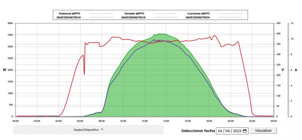

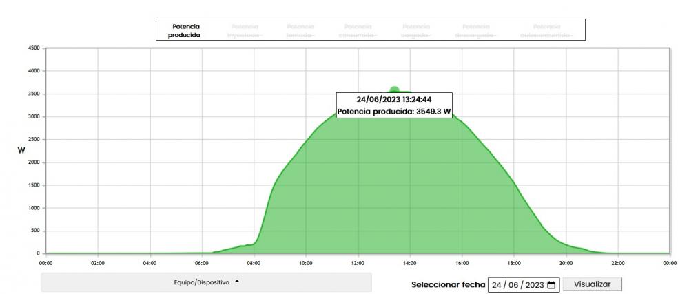

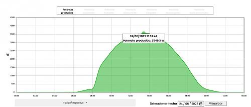

    buenos días. Gracias y saludos a todos los que habéis intervenido (Nikbry, Photoambar, RubenPL, Quadro, JavierLp....). Yo inicie este hilo y me gustaría que en él se mantuvieran la condiciones de participación en el foro. Creo que todos tenemos derecho a opinar, a intervenir, a debatir etc; que las diferentes opiniones y aportaciones siempre suman, pero siempre deben hacerse con el debido respeto a todo aquel que intervenga. Por ejemplo, yo soy una persona que acabo de poner las placas y no sabía nada del tema. Ahora ya sé qué es un MPPT. Acabo de descubrir PVGIS gracias a Nikbry y voy a seguir leyendo sobre el tema. Así que pido respeto a todos.
    Ahora paso a responder a las cuestiones planteadas.
    Mi producción ha subido un poco, probablemente debido a tiempo que ha hechos estos días. Baja producción equipo nuevo-produccio-24-juny.jpg. Como puede verse el sábado llegue a 3549 W.
    No tengo fácil acceso a las placas pero desde casa de un vecino he podido comprobar que no hay nada encima, por lo que podemos descartar que dejaran algo.
    Mi pueblo se llama Binissalem, no tiene demasiada contaminación y esta situado en terreno llano. De hecho, he sabido que una persona que puso 5,5 Kw casi al mismo tiempo que yo en este pueblo, ha llegado a puntas de cerca de los 5. O sea que podemos descartar la situación geográfica.
    Respecto a la garantía, no se me había ocurrido pero voy a llamar esta mañana para que me lo digan.
    No sé si había alguna cosa más pero sigo a ver si el instalador me dice algo, pero parece que efectivamente quiere olvidarse del tema. Suerte que no hemos liquidado todavía el pago de la parte correspondiente a las gestiones para subvención y legalización.
    Saludos cordiales.

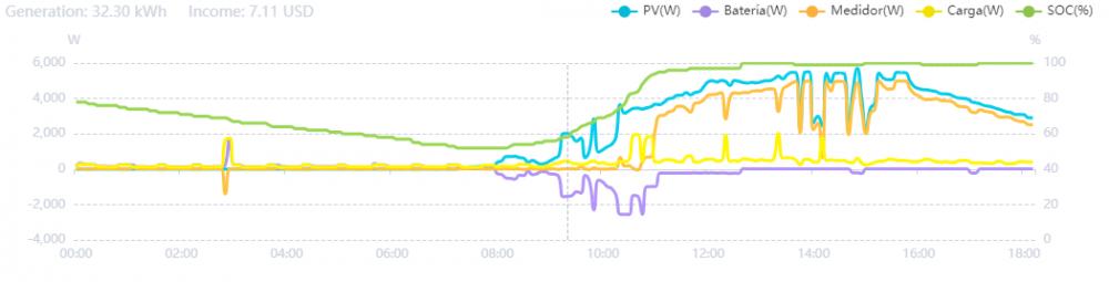

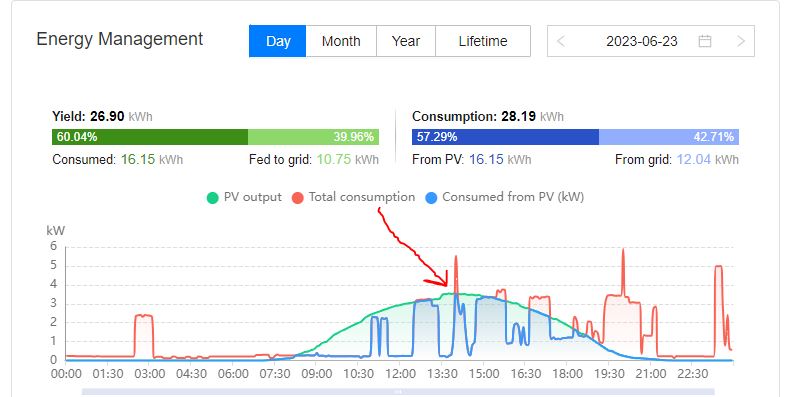

    Pues yo no estoy muy contento con tantisima perdida
    de 4500 en placas a generar 3500 como mucho me parece demasiada perdida
  20. #45
    Mi producción ha subido un poco, probablemente debido a tiempo que ha hechos estos días. Pulsa en la imagen para verla en tamaño completo
Nombre: producció 24 juny.jpg
Visitas: 51
Tamaño: 36,9 KB
ID: 30172. Como puede verse el sábado llegue a 3549 W.

Nombre: mppt1 24 juny.jpg
Visitas: 50
Tamaño: 49,4 KB

    Cita Iniciado por gfiolm Ver mensaje
Visitas: 51
Tamaño: 36,9 KB
    Adjunto una gráfica más.Pulsa en la imagen para verla en tamaño completo
Visitas: 50
Tamaño: 49,4 KB
    Saludos cordiales.
